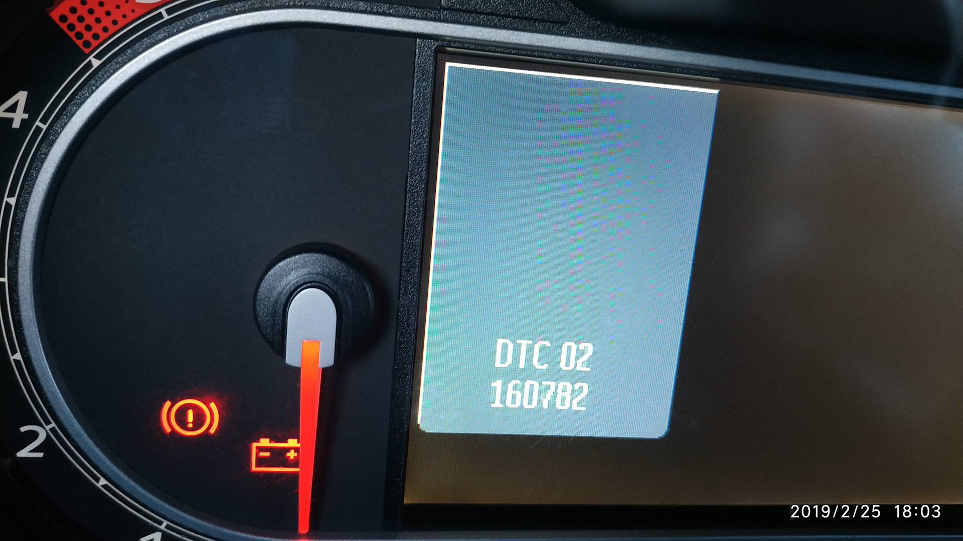

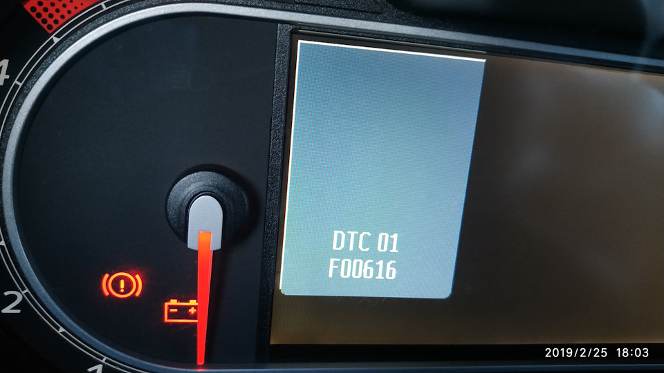

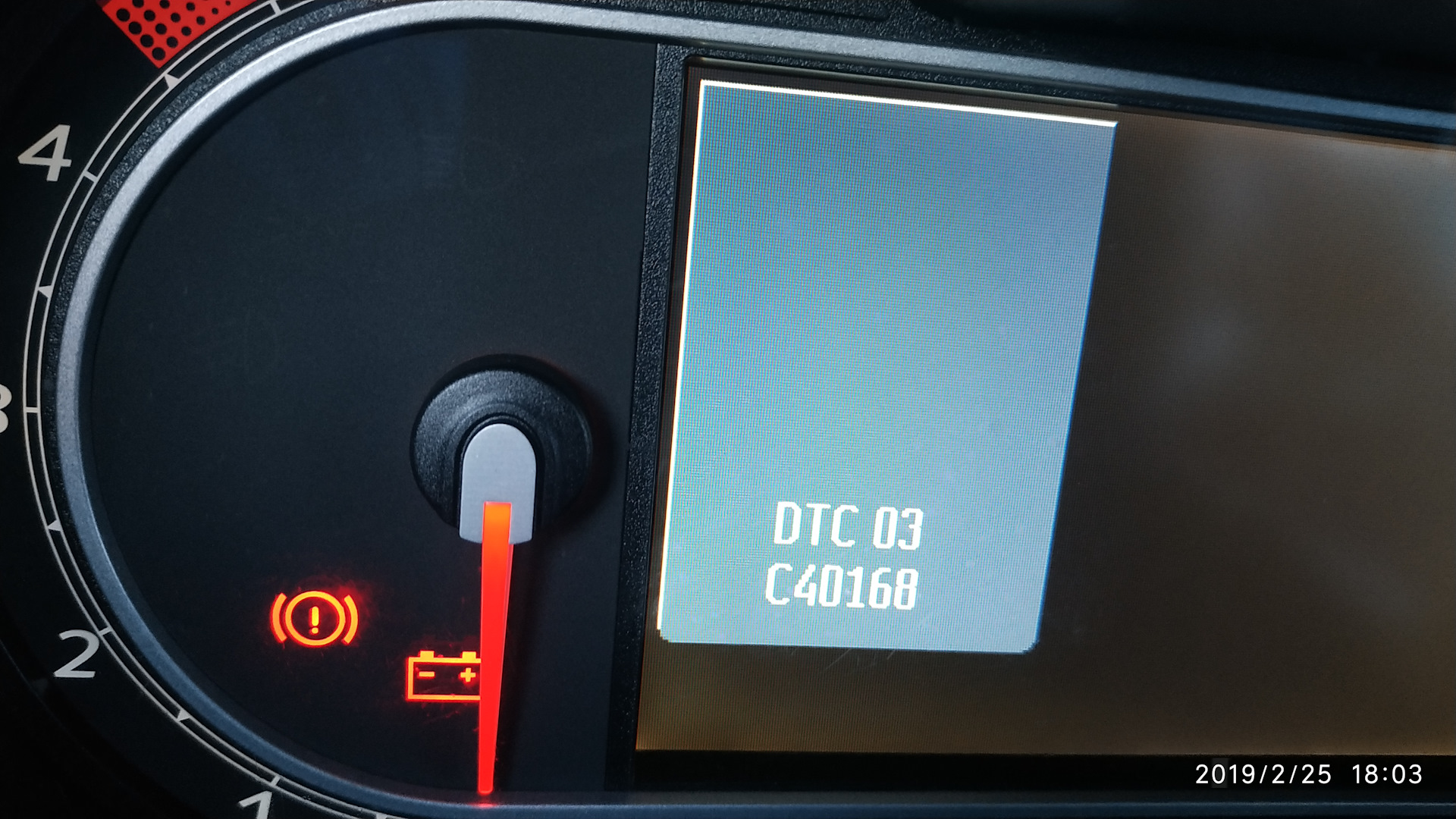

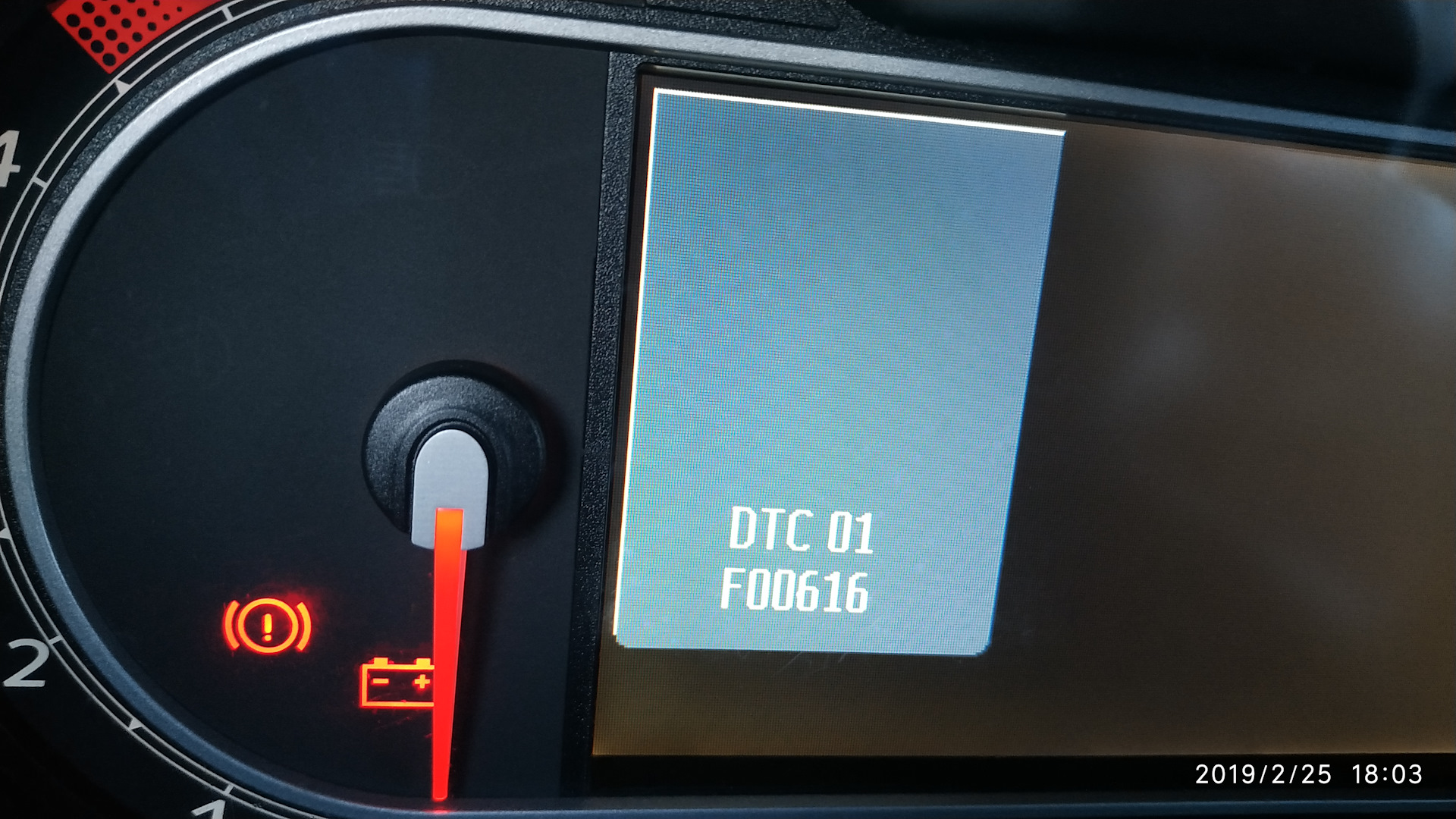

Всем привет! Срочно нужна помощь! Подъехал к магазину, заглушил двигатель, сделал покупки, сажусь в авто и опа
… Машинка незавелась как нестарался. Стартер крутит, а признаков жизни нет, топлива на 200 км показывает. Подскажите в чём может быть проблема на ровном месте, куда смотреть. Да ещё, сделал самодиагностику-выдал 3 ошибки см. фото. По ошибкам посмотрел, непонятно вторая.

Урааа, Моня завелся! По компу показало проблему датчика давления, который на ТНВД снизу стоит, при помощи эфира, принудительно завели, подержал газ на 2000 об., потом медленно сбросил газ до холостых-машина работает ровно, заводили несколькораз-все хорошо. Давление в рампе в норме и на холостых и на оборотах. Убрали все ошибки. Всем спасибо за советы и помощь! Поеду прокачусь)

А какие ошибки были, по низкому или высокому давлению?
По высокому
Читайте ошибки нормальным сканером, а не самодиагностикой.

А вот ошибка 160782 говорит о топливе
Вчера эту инфу вычитал, топливо зимнее, БК показывает что топлива ещё на 180 км.
Ну эта ошибка конкретно не указывает, нужен сканер, возможно просто подклинила в закрытом положении заслонка

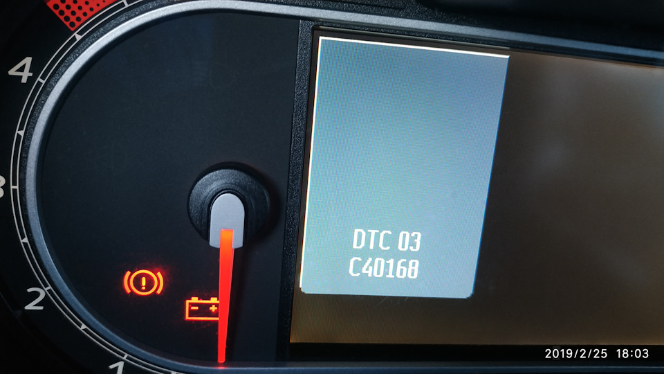

40168 ничего страшного это есп при заносе срабатывает
Т.е. по вашей логике при сработке есп в заносе фиксируется ошибка?
Вот вы пургу то несете.
C40168
Недействительные данные, полученные от (ECM)/(PCM).
Это не пурга молодой человек, это практика, например если ты на ручнике юзом развернешся, вот эта ошибочка как раз и фиксируется, так что на этуошибку внимание не обращают, ну если конечно уже не горит постоянно значек есп на приборке
Молодой, спасибо, уважил. Вообще я постарше тебя буду на пяток годков.
В том то и суть, что на эти ошибки самодиагностики нужно забить и не обращать на них внимания. Никакой смысловой нагрузки они не несут и в решении проблем как правило не помогают.
А значит и нефиг про них писать и людей в блуд вводить и забивать им голову не нужной и бесполезной информацией.
Молодой человек я и написал, что на эту ошибку внимание не обращай, так как из за нее не может авто не заводится
Стоп.не то у тебя с буквой f а не Р это просто сел аккумулятор пока крутил не датчики коленвала
да ошибка F00616
Смотри не заметил ошибку F0016 эта ошибка говорит о несоответствии показаний датчиков положения коленвала и распредвала, смотри датчики

Ошибка f0016 это датчик коленвала или распредвала
А эта ошибка "C 40168 недействительные данные полученные от ecm/pcm", может в ней быть проблема? Т.к. вычитал, что ecm/pcm это блок управления двигателем и всеми заслонками, датчиками и т.д. Без подключения компьютера, можно что-то сделать или нет?

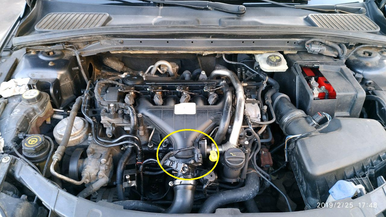

может дроссельная заслонка залипла, как раз у многих весной начинаются проблемы
Она на впускном коллекторе стоит, вот здесь?
Именно там, многие ходят стучат по ней, но лучше обработать край заслонки. На драйве много записей по решению этой проблемы. Может и вас именно эта проблема
Получается она перекрывает подачу воздуха и из за этого вообще не заводится?
верно
