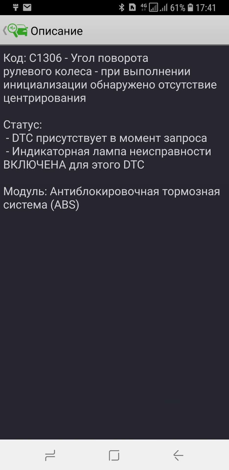

Всем привет!
Примерно раз в месяц вижу ошибку c1306. Дельного решения проблемы не нашел.
Запчасти на фото: C1306
Вообщем все просто, надо сделать калибровку руля.
Это делается так.
1. Руль поставить чтобы колеса автомобиля смотрели прямо.
2. Запустить дивигатель автомобиля
2. Повернуть руль до конца влево, потом до конца вправо и поставить опять на середину.
Все готово.
Делал по инструкции, ошибка уходила, но появляется рандомно раз в месяц.
Или это нормально?

У меня тоже бывает раз в месяц выскакивает и сразу сама пропадает. Сам не знаю в чем проблема
Просто странно, у многих эта проблема, но решения кроме калибровки я не видел. Так все работает, АБС, есп. Руль я не снимал, да и по состоянию думаю его и не снимали. Колеса и руль стоят ровно. Странно…
Я калибровал один раз. Потом бывало загоралась на несколько секунд и гасла. В мозгах в архиве есть ета ошибка но лампу индикатор неисправности не засвечивает. Как бы в ожидании. Я забил.
Ну она и у меня загорается один раз и потом висит в ошибках. Калибровку сделал, сбросил. Месяц все ок, потом бах опять.
впервые слышу о такой калибровке
Тут тоже обсуждали, но давно www.drive2.ru/l/8340604/
Что-то где то глючит
Так в том и дело, что непонятно.
Может эл контакт где мозг выносит
