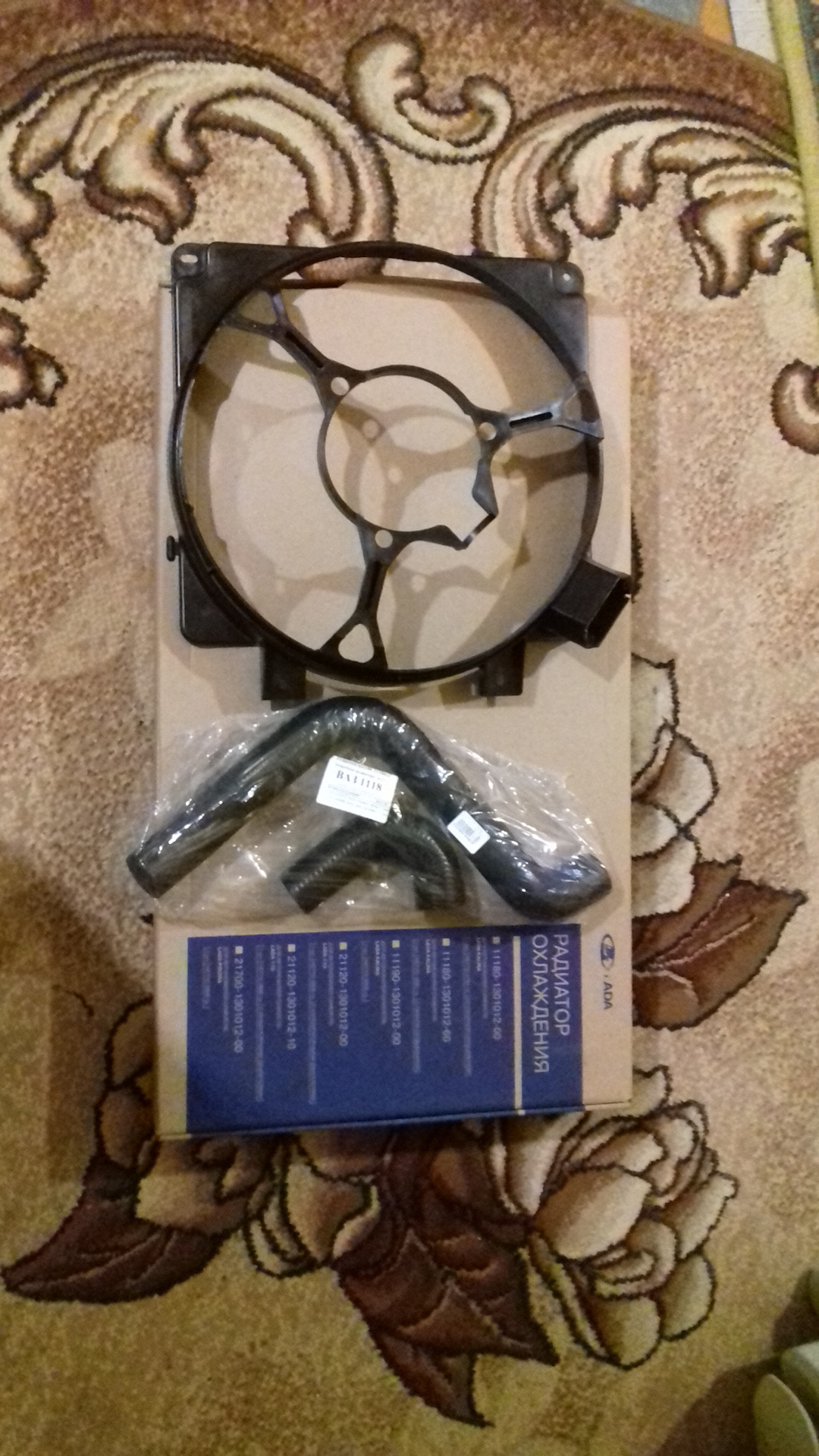

Всем Привет! В один прекрасный день приехал домой, открыл капот, и офигел, всё залито Антифризом, На грантовский оригинал цена конь))По этому решил заколхозить от Калины.Был куплен оригинальный радиатор Калиновский за 2500, патрубок верхний, отдельно не было по этому взял комплект, и диффузор Калиновский, собственно и всё, а ещё антифриз 8литров.

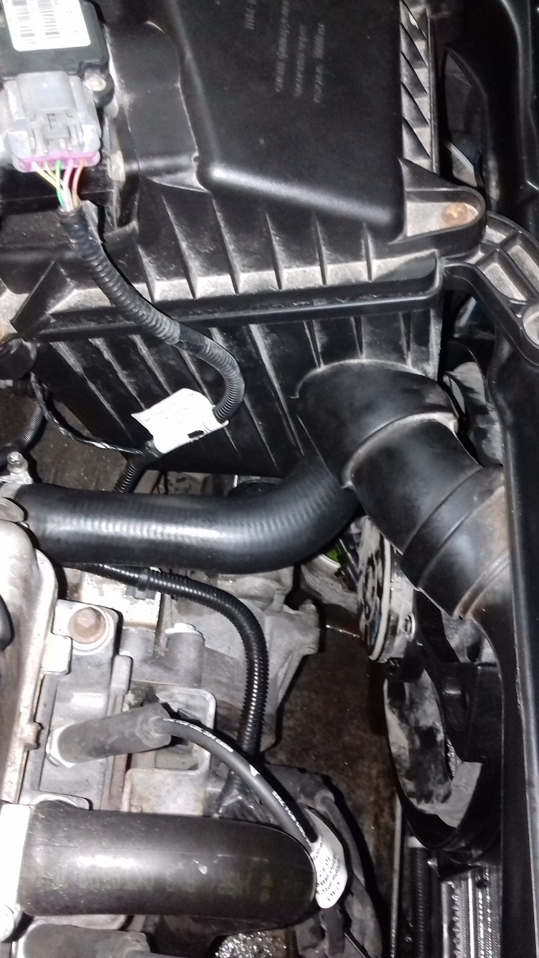

Из всех переделок это, патрубок верхний, идёт сразу под воздуханом, нижние резинки снял с Грантовского радиатора одел их на ножки Калиновского, и вырезал шайбы резиновые из сайлентблока примерно 0.5 см, одел их на нижние резинки, что бы радиатор поднялся и верхние крепления совпали, сами ножки уже вставляются в другие отверстия, они уже там есть))), вентилятор перекрутил на Калиновский диффузор, тоже подходит.И всё на месте, радиатор немного верх завален вперёд, но это не критично.Вот так верхний патрубок идёт.

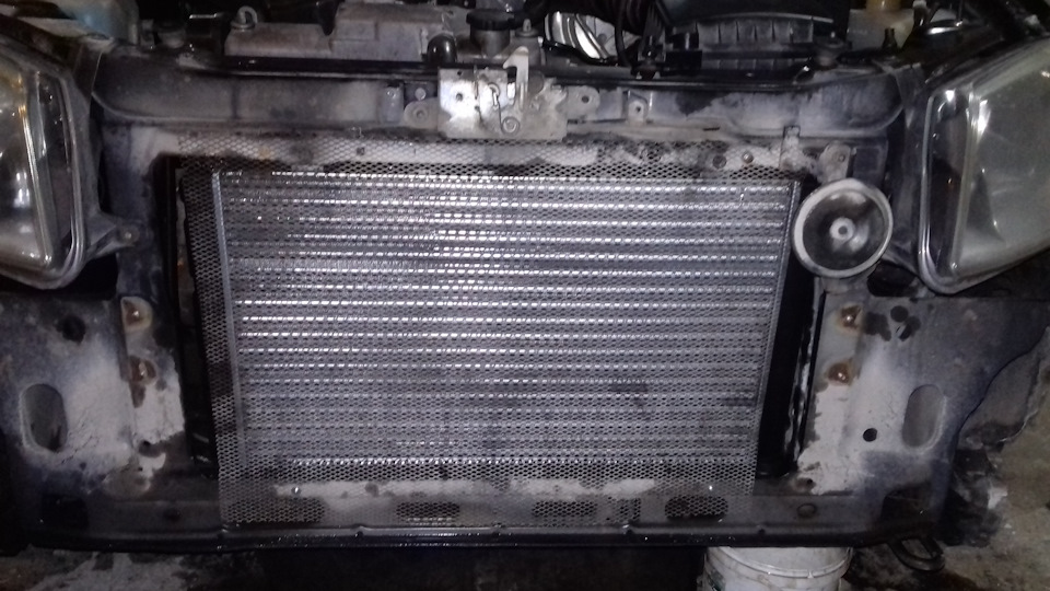

Сетку сразу поставил.

Привет. Сегодня тоже сталкнулся с заменой радиатора. Делали по твоей схеме. Взял радиатор "Дааз". Единственный минус всей этой схемы крепление пластикового воздуховода от воздушного фильтра не совпадает. Как крепили? Думаю делать планку для его препления либо что то на подобие хомута чтоб зкрепить этот хобот на то крепление которое имеется на радиаторе, пока без него пару дней придется поездить.
ну это мелочи жизни.

Патрубок верхний с другой стороны, и ножки в родные отверстия не совпадают, но рядом есть другие отверстия, туда подходят.
