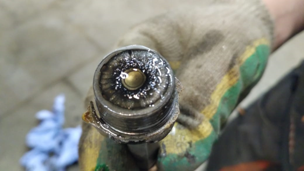

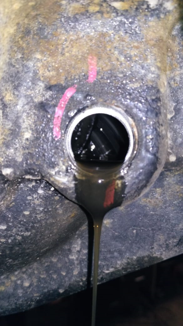

Прошло все без произшествий и разочарований:

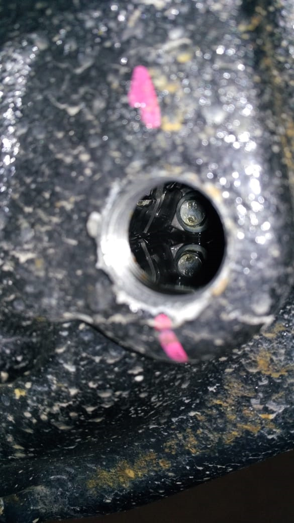

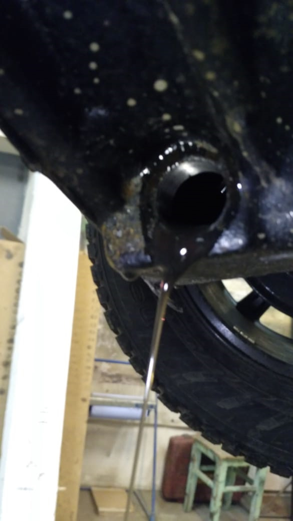

Жидкостей везде было залито правильное количество, цвет в нормальный. Разве что в переднем посту чуть темнее, и меньше масла было + немного стружки.
Но и это сойдет за удовлетворительный результат, и можно говорить, что, тут завод + дилер не накосячили :-)
Ниже фото, которые по мое просьбе мне делал и отсылал в WhatsApp руководитель сервиса Алексей:

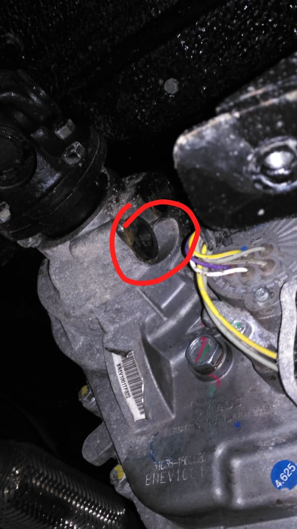

+ заглушка датчика на РК на месте. :-)
Ребята сказали, что если вывести сапуны, то и переживать по поводу заглушки не надо — сама по себе она не выдавится.

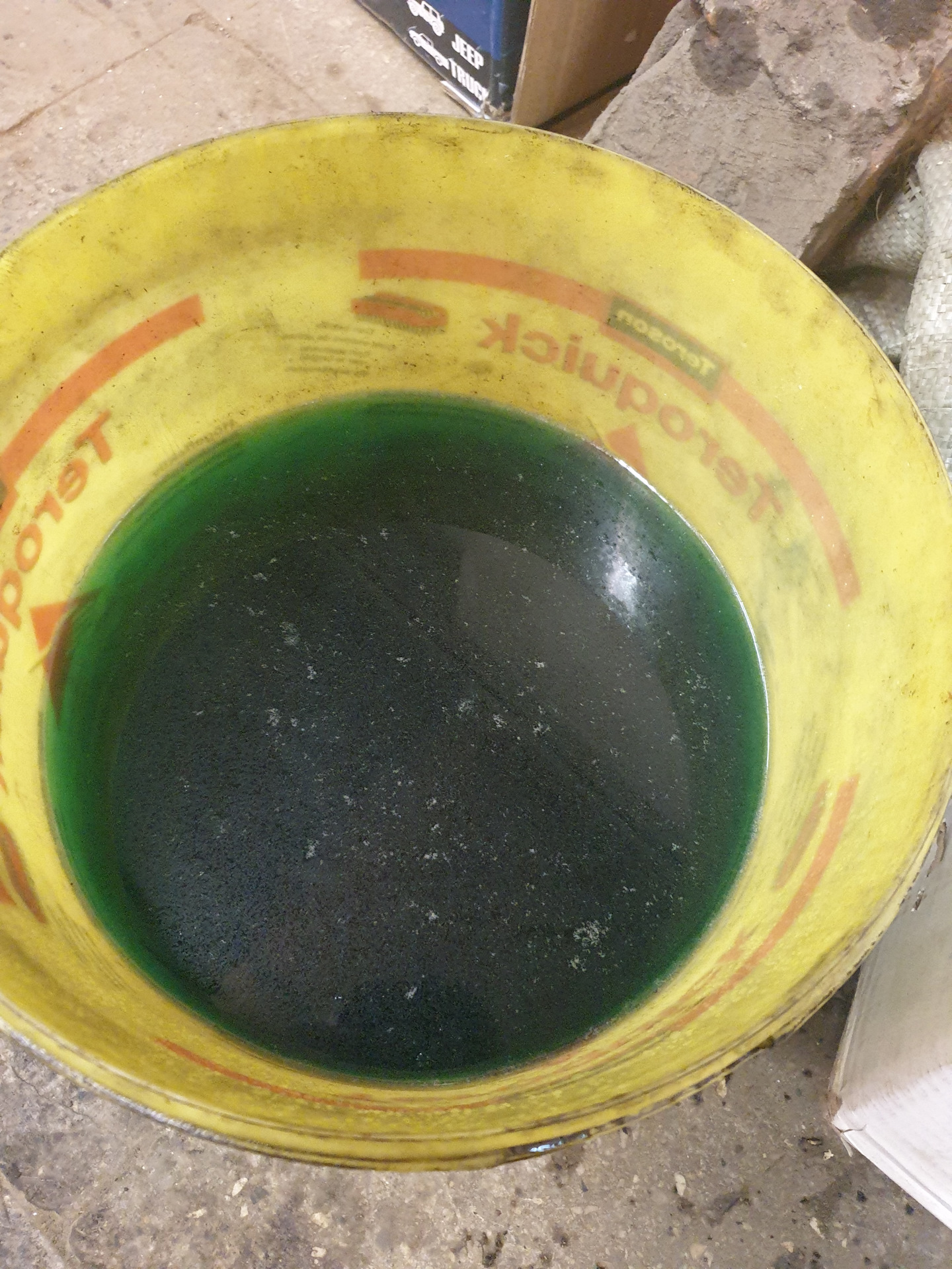

1. Несмотря на то, что в паспорте указан объем охлаждающей жидкости в двигателе = 14 литрам, залить туда удалось только 8. Хотя слили все и из блока и из радиатора.
Некоторое время меня мучал этот вопрос, но потом мне сказали что указанный объем учитывает дополнительный отопитель, который у меня не установлен.
Собственно на этом объяснении я пока и успокоился. :-)
К тому же теперь у меня есть еще целая порция антифриза. :-)

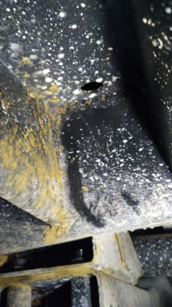

2. Выяснилось что при покупке авто у дилера был плохо сделан антикор. Рама им совсем не покрыта, и уже начали появляться следы ржавчины.
Ребята в сервисе сказали что это ничего страшного и посоветовали сделать антикор тут: www.xn--80aqgkhmk.xn--p1ai/contacts/. Собственно буду делать.

Дополнительного отопителя нет, но есть котел. Сливал и продувал все на сухо. Влезло 10л.

Кстати по поводу рамы, ржавчина на раме гарантийный случай. Обязаны устранить.

2018 год выпуска, без доп печки, влезло чуть больше 10 л антифриза. В гур залил ENEOS dexron 3, чуть выше сетки и все звуки пропали. При заводском масле в гуре были некоторые подгуживания на холодной машине при температуре на улице около -20

Заглушка при выведенных сапунах вылететь не должна. Но я ее металлической пластиной на болт посаженной придавил. Так точно не вылетит
Думаю, в ближашем будущем, тоже укреплю ее на всякий случай.
Больше 10 литров антифриза никогда не удавалось задить, даже полность сливая антифриз из всех точек. Атфку от мобил предпочитаю в синей упаковке.

С доп отопителем. 10 литров максимум антифриза.
Летом когда промывал систему несколько раз (а система у меня с доп отопителем) максимум влезает 7 литров
