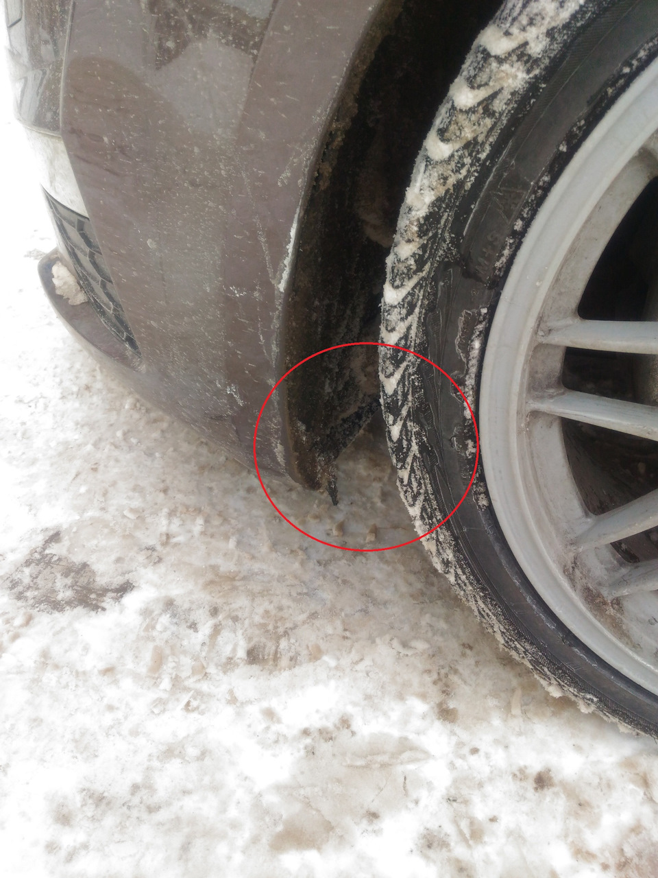

Всем привет! Что ни зима, так что нить отвалится на машине, на этот раз снега навалило выше крыши, и очередное буксирование тросом закончилось потерей правого брызговика переднего бампера. Мелочь, на скорость не влияет, но хотелось бы вернуть на место. Подскажите его номер, поставить хочу сразу оба, левый что то тоже уже поизносился.

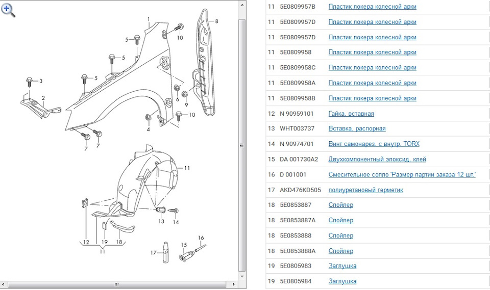

VAG 5E0 853 887 — Спойлер

На Йети это часть подкрылка. У нас не так что ли?
Держится на соморезах к подкрылку
Товарищ снизу в комментах прав.
Называется где пыльник, где щиток подкрылка
Это прога или сайт какой то? на экзисте раньше вроде было такое
Оригинальный каталог.

Схема ETKA skoda octavia набираешь в поисковике)
и ищешь подраздел, что нужно или поиском пользуешься.
drive.by/spare/etka/skoda/oct/753/821100/
можно и по вину своему найти, но обычно просто смотрю.
а потом в zzap и смотрю где подешевле номерок )

посмотрел он отдельно идет .
5E0853887- левый
5E0853888-правый
