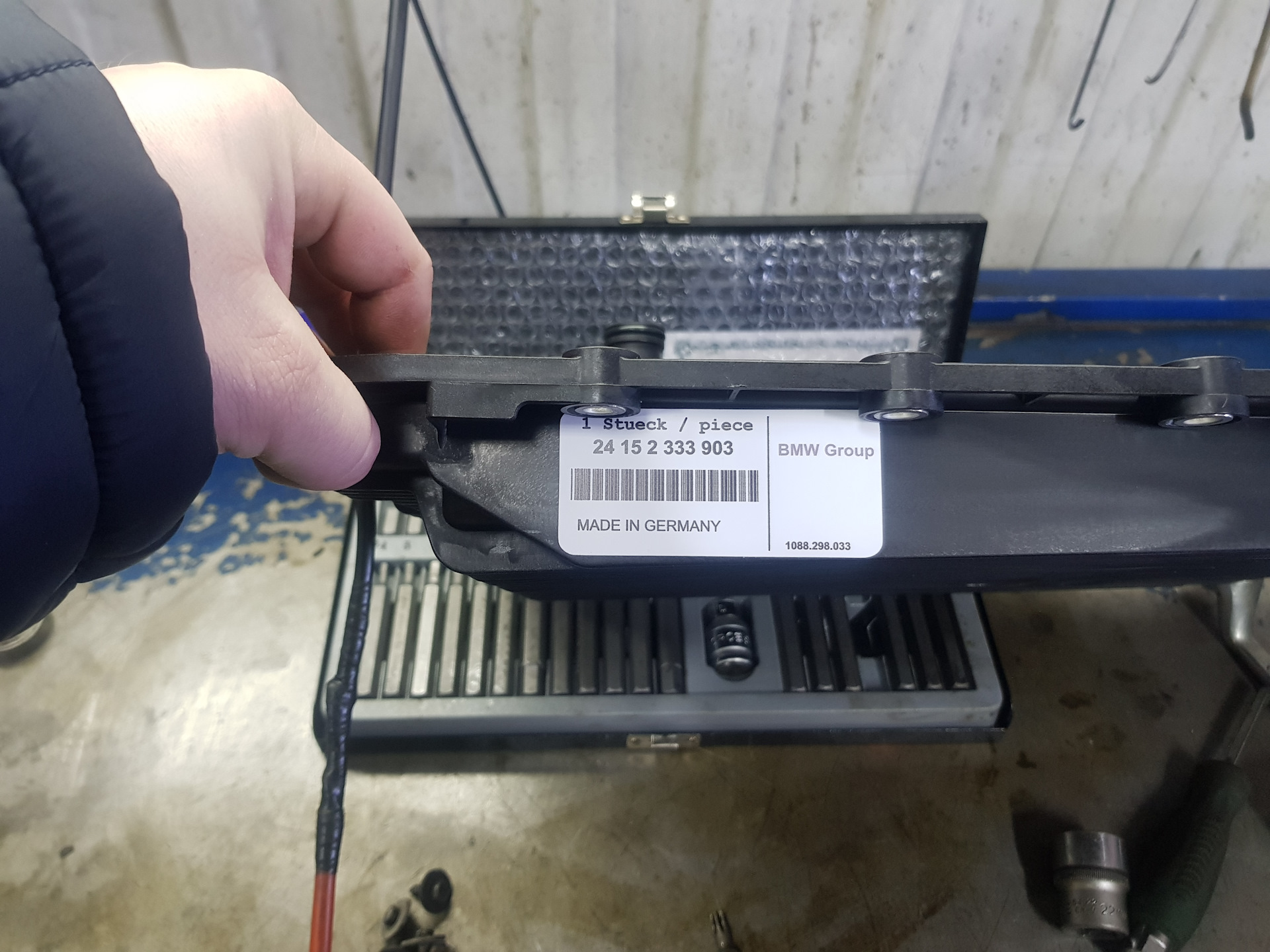

Запчасти на фото: 24152333903

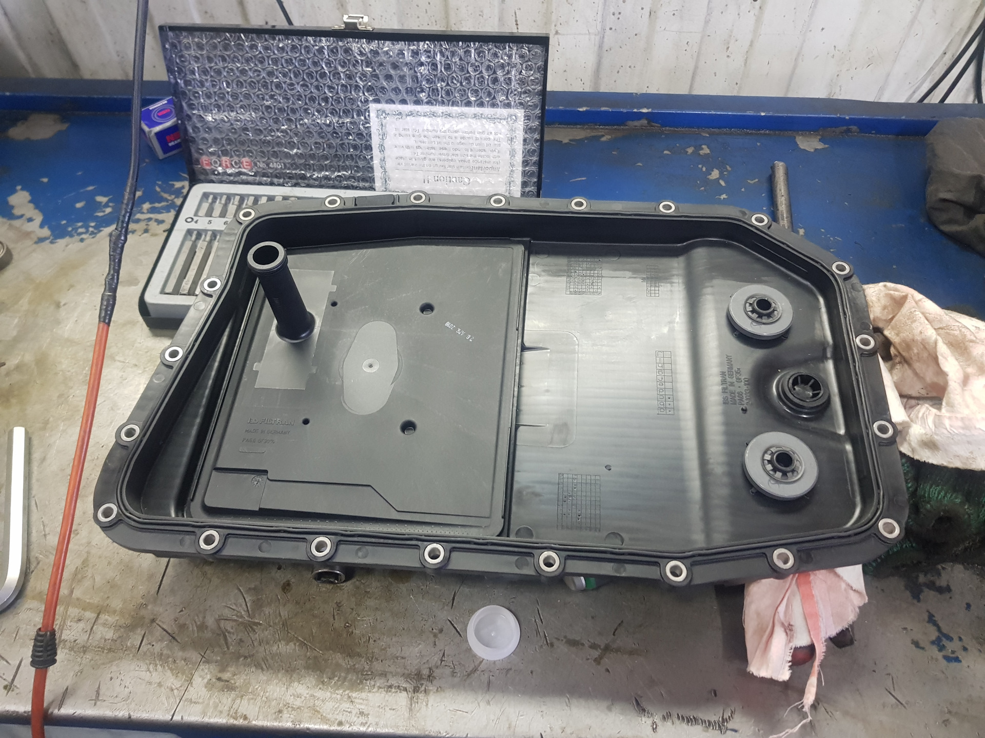

Посмотрев документацию об обслуживании предыдущего хозяина, я обнаружил что мало в акпп менялось 37 000 тысяч км. назад. Хоть многие пишут и говорят что масло в коробке на х5 нужно менять каждые 100 тысяч км, (мол это тебе не японец) я решил все же заменить на данном пробеге. О я счасливчик нарвался на акцию у диллера на замену масла в акпп была 7 тысяч рублей скидка от общей суммы, плюс я схитрил сам заказал фильтр он же поддон оригинал за 7500руб а у диллера он стоит 11432руб. Получилось: комплект картер масляный 7500руб, уплотнительная втулклка 871руб жидкость ATF2 16024руб адаптер 577руб + работа 5203руб,
Итог:30175руб ну и минус акция от этой суммы 7108 руб вышло 23067 руб.

есть фото со старым маслом?
Нету. Но так на вид помню как выглядело, и на запах не горелое. Цвет у масла как у гидравлического, ну видно было что оно поработало. Пока сливалось было видно что масло светлое ( просвечивалась струя) а в ёмкости выглядело как будто оно черное! На магнитах был тоненький налет, типо как грязь.

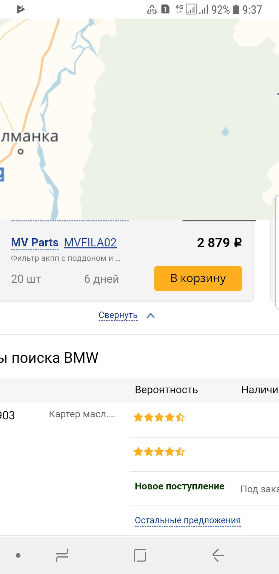

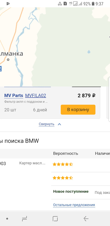

Можно гараздо дешевле, самый дешевый китайский поддон который я нашел стоит 2879руб ну и масло среднего качества, примерно 600 руб за литр самостоятельно дома менять получится примерно 5900 руб. Но без аппарата все масло слить не удастся, в ГТРе по любому останется
Не в том месте экономия, дешевка боком встанет, это коробка, основной узел после мотора
Комплект ZF брал за 11к ₽, поддон болты и масло в одной оригинальной коробке все
Мне пришел только поддон bmw без болтов,
коробка была без маркировки и надписей. Надеюсь что не подделка
У ZFа есть набор специальный, номер если надо найду скину, на будущее. А оригинальный отдельно заказывая да без болтов идёт
Спасибо
Maratixx
Номер можете написать?
ZF 1068298062 (e70 3.0d 235л/с 2009 год, АКПП 6-ступка)
Schahterik
Болты и не нужно менять, там стоят нормальные стальные болты, а не аллюминевые, плэтому болты это лишняя трата!
