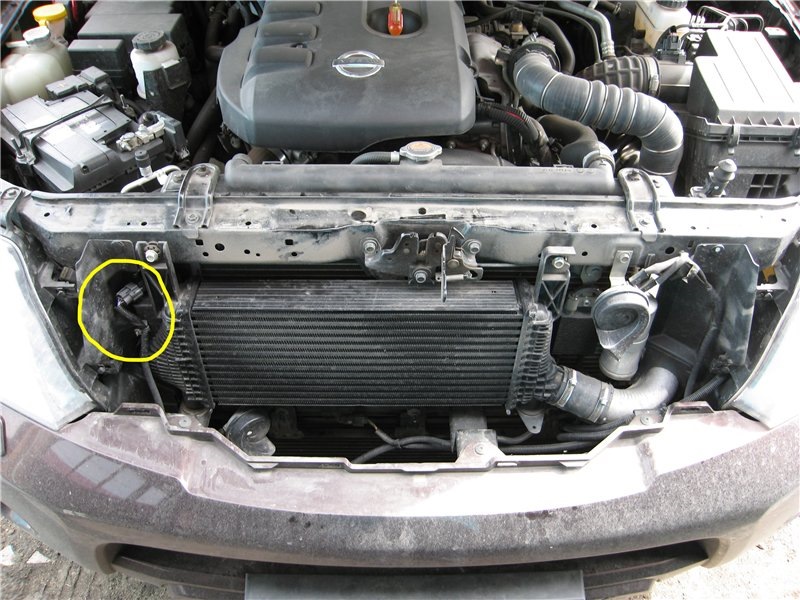

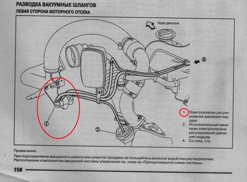

Так как у меня начались проблемы с тягой, я начал копать форумы, симптомы такие, завелся едишь нормально, через какое то время монотонной езды тяга пропадает, т.е давишь на педаль, а она реагирует очень слабо, как будто турбину выкинули из авто, останавливаешься выключаешь двигатель, включаешь и опять какое то время ездишь тянет как родной, а потом опять.
нашел я пару способов, как это все победить
1) Я сегодня попробовал сразу скажу, что мне не помогло, а стало еще хуже тяга после перезагрузки не появляется.
снимаем датчик, и чистим датчик от грязи и окиси, вроде как не правильно считывает вольты, из за этого турбина не правильно отдает команды.
2) Второй способ, следующий берем и пропшикиваем влаго-удаляющими средствами клапана, а так же чистим и пропшикиваем очистителями контактов все клема турбины
завтра попробую этот способ
3) способ пропаиваем коробку управления турбиной об этом я напишу позже
4) меняем нафиг все и ставим новую.
Есть какие нить идеи?

Кстати это ж моя фотка.
ну да фотки с инета спи. мне помогло клапана прочистить все

C клапана надо начинать. Если какие работы проводились в этом участке, особенно если не тобой лично, то проверять правильность подсоединений шлангов к нему. А лучше еще и подкинуть на пробу сам клапан.
ну начнем сеня с клапана=)
