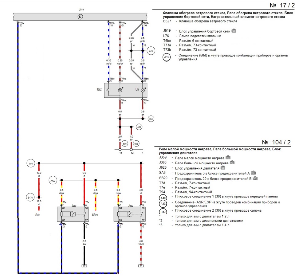

Установить RTC точно в соответствии с заводской схемой не удалось, потому что по заводской схеме управляющий сигнал на реле должен подавать блок управления двигателем, но ЭБУ polo sedan впринципе такой возможности не имеет. Пришлось подумать…
Из требований к реализации было:
— Наличие таймера на отключение обогрева, чтобы не гонять обогрев в пустую когда двигатель прогреется;
— Возможность включить обогрев только при работающем двигателе.

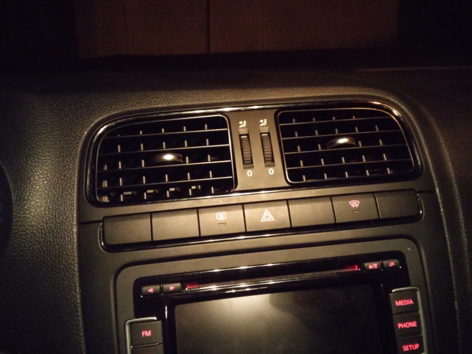

Просмотрел варианты подключения "безмозглого" RTC у собратиев Skodaводов — все кто устанавливал выводят управляющий провод на кнопку. И я остановился на таком варианте, но впиливать в торпеду шопопало не хотелось и нашел оптимальный вариант подключения, без использования каких либо кнопок от ВАЗа или ТАЗа. Только VAG и ничего кроме VAG :)
Решением стало — использовать управляющий провод от блока BCM для штатного обогрева лобового стекла Polo Sedan. Соответственно и колхозить ничего не нужно было, только купить штатную кнопку обогрева лба. И таймер на обогрев лобового присутствует в штатном исполнении — 10 минут если не ошибаюсь.
В итоге схема подключения RTC преобрела такой вид:
Из минусов такой схемы подключения — нет трех уровней регулировки мощности работы фена, РТС включается сразу на максимум.

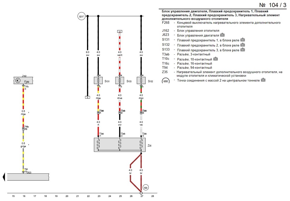

Список необходимых запчастей:

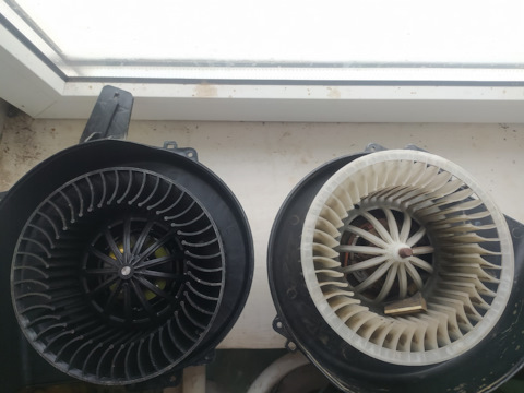

1. 6R0 963 235 — Сам фен
2. 6Q0 819 875 C — Корпус воздухораспределителя (нижняя часть печки с местом под фен)
3. Два реле — 4H0951253 (J360) и 4H0951253A (J359)
4. Колодки реле — 4H0937527 и 4H0937528
5. 6R0937530A — колодка плавких предохранителей
7. N01713120 — 3 предохранителя на 40А (на схеме S131-S133)
8. N10424905 — предохранитель 110А( SA3 на схеме)

На схеме 17/2, вторые концы обмоток реле подключаются не на плюс, а на массу. Т.к. во включенном состоянии на выходе Т73а/50 с ВСМ +12В, и в таком виде как изображено на схеме реле не сработают. Номер колодоки для реле малой мощности 443 937 527.
Ну и в дополнение могу сказать, что покупать новый корпус 6Q0 819 875 C вовсе не обязательно, элементарно вырезается в родном. А также возможна установка фена 6Q0 963 235, идентичны по размерам. 4D0971636D номер фишки для кнопки обогрева.N90696603 номера пинов для предов и 1J0 972 753.
глупости не надо писать ))) 443 937 527 — это колодка под 100е реле которое устанавливалось на машины 2000х годов и в нашу панель реле оно не влезет. 4H0937527 — это колодка под 644 реле (4H0951253A) а это 4H0937528 — колодка под 644е реле (4H0951253). Одним словом — не позорься

генератор 110. Таймер в самом блоке BCM, кнопкой только ВКЛ и ВЫКЛ, кнопка слаботочная
Т.е. посадил полностью на схему обогрева лобового. И когда включаешь двигатель добовляет оборотов? Через комп пришлось активировать обогрев стекла?
конечно, через Vag-com обогрев активировал. двигатель поддерживает 900-1000 оборотов
