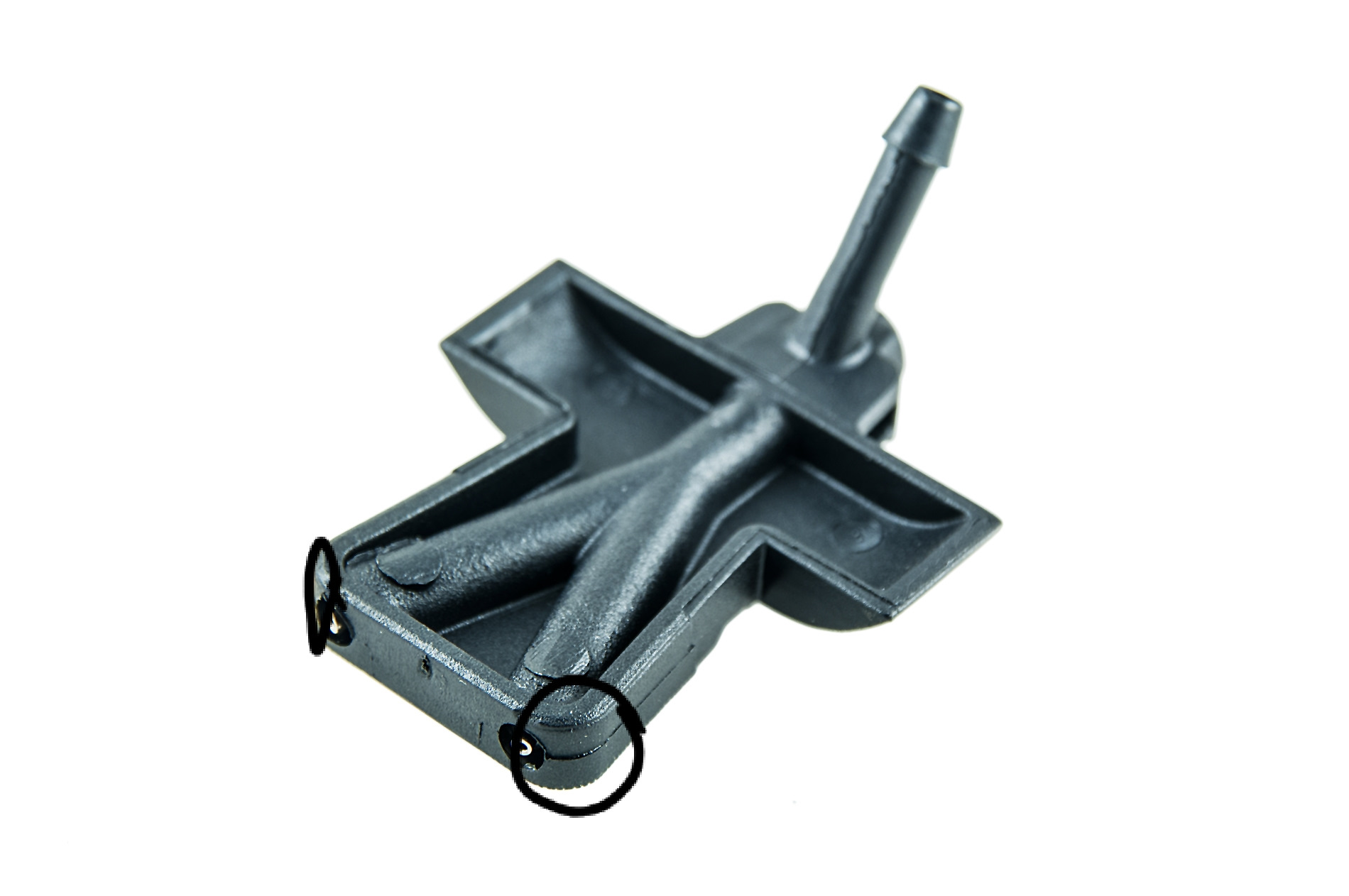

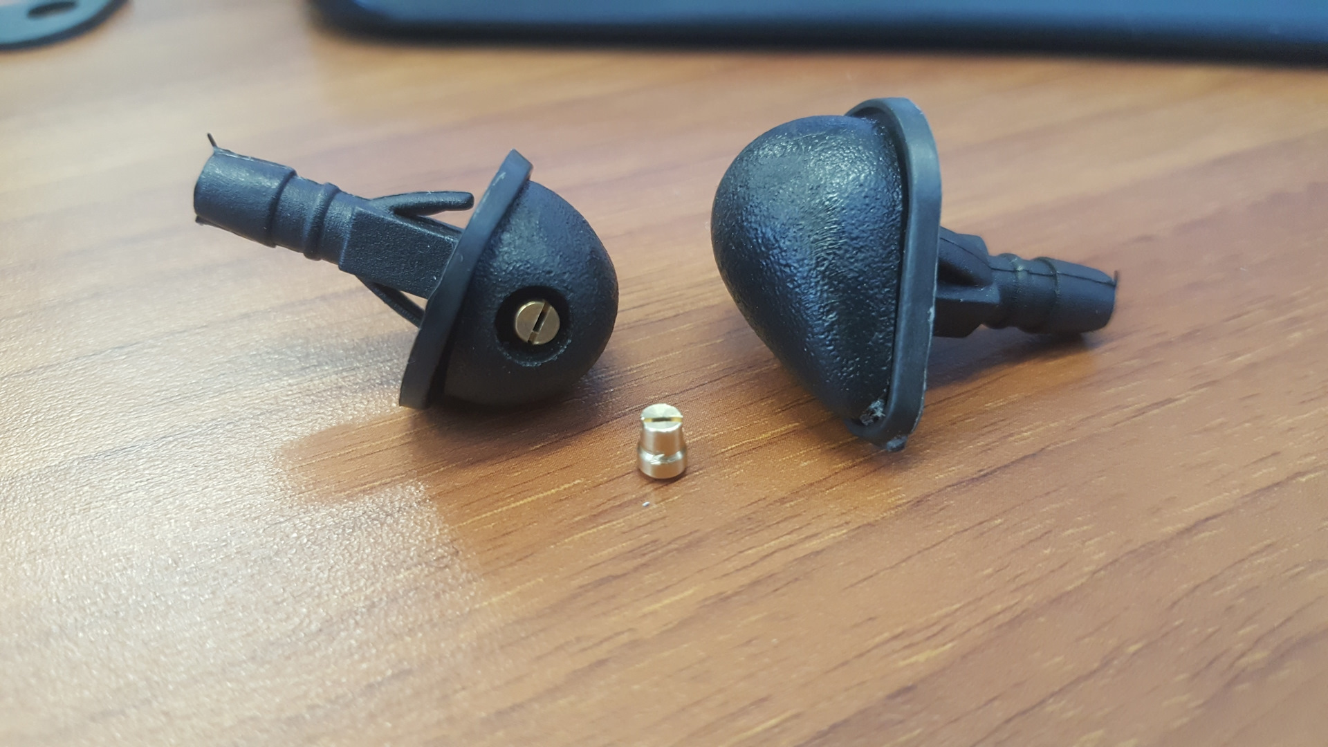

Вднохновясь запиьсю о веерных форсунках, решил что данное решение можно применить и к микре 2006г.в. со струными форсунками.
Обрезав пластик по краям корпуса форсунки, получаем полноценный доступ к жиклёрам, которые необходимо извлечь вытянув из посадочного места.
На их место благополучно встают жиклёры от веерных форсунок отечественного производителя (номер: 48928).
В итоге должно получится что-то вроде этого:
Всем чистых стёкол и внимания на дорогах!

Не очень понятно, как получилось поменять жиклеры. Можно как-то подробнее? Что надо и где отпилить. Такие веерные форсунки как раз есть в наличии, хочу тоже попробовать поменять
Когда возьмёте форсунку в руки, то всё сразу станет понятно.
С углов нужно аккуратно срезать пластик, чтобы жиклёры были доступны для вытягивания.
Я вытягивал их следующим образом: в отверстие жиклёра вставлял швейную иглу и обхватив кончик жиклёра плоскогубцами вытягивал.
Можно придумать множество способов. Я действовал тем, что было под рукой.
Ну так а когда вставлю другой жиклер, то не будет протекать?
У меня встали очень плотно. Лишнего не течёт.
Спасибо, буду пробовать
Да на здоровье!
Отпишитесь потом по результатам.
Вы уверены, что у вас именно такие форсунки в наличии? Есть ещё вот такие, похожие. Но у них диаметр посадочного места жиклёра меньше.
У меня точно такие, как у вас. С буквой G
Отлично! Значит подойдут.
