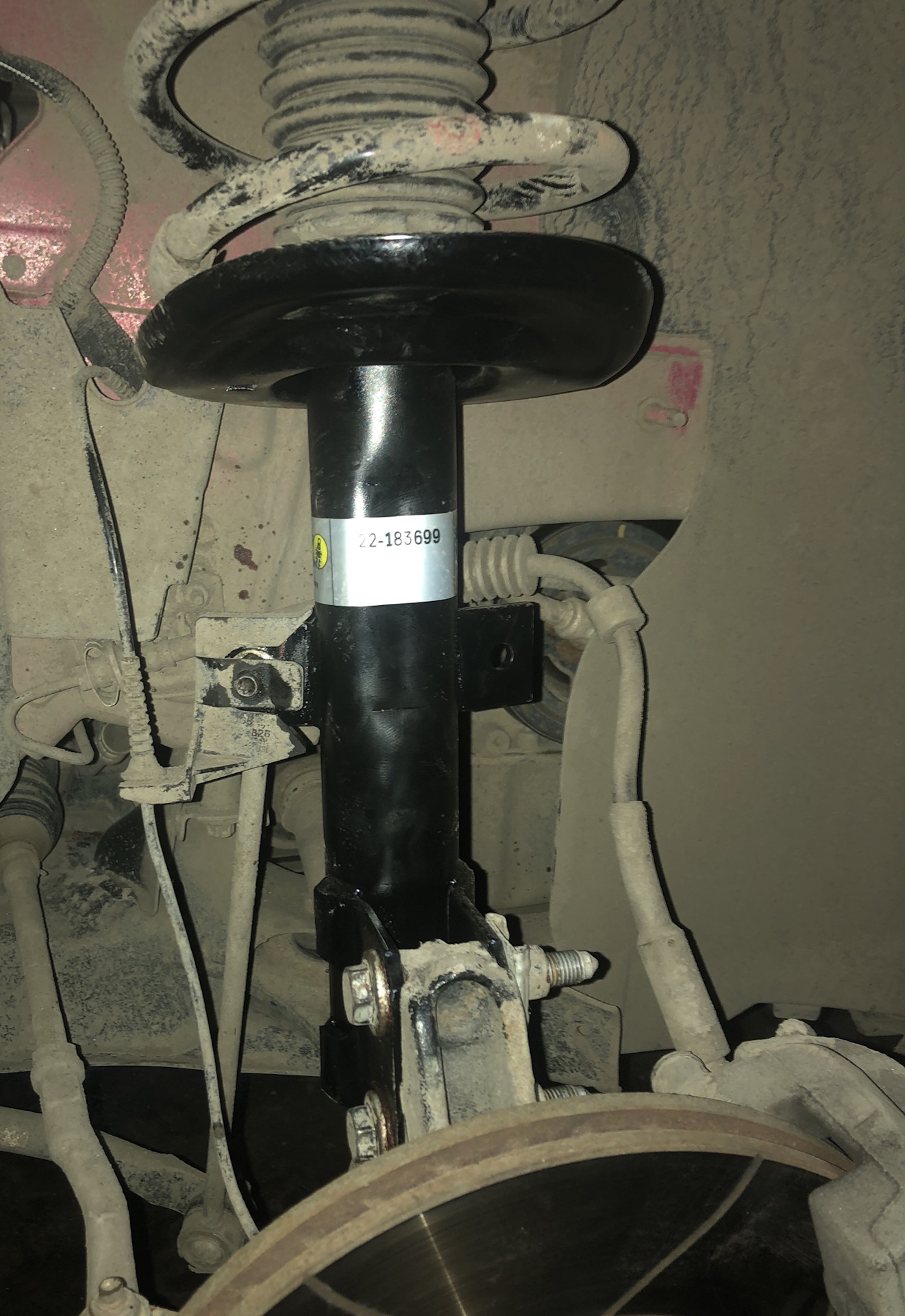

Такой наглости не ожидали даже инженеры PSA. Без малого 125 000 км на родных амортизаторах.
Но сколько верёвочке не виться, а визит на сервис не избежен. В итоге, перелопачены драйв2 и emex, распатронен кошелёк и имеем в багажнике новенькие:
Амортизатор передний Bilstein 221-83699 — 6338₽ за пару,
Амортизатор задний Bilstein 191-13128 — 4582₽ за пару,
Опора передней подвески Peugeot/Citroen 5038.G0 — 1508₽ за пару,
Чашка амортизатора Peugeot / Citroen 5033.F9 — 1470₽ за пару,
Подшипник опоры передней подвески Lemforder 31420 01 — 1312₽ за пару.
Общий прайс — 15210₽.
Дальше всё как у всех, визит к доктору,
два часа и Ситруха на новых амортизаторах.
Сравнивать ощущения от мертвых и новых амортизаторов не вижу смысла, конечно, небо и земля. Процедуры обошлись в 3000₽ (по 500 за задние и по 1000 за передние)
Рассчитываю ещё на 125 000 пробега )))

Тоже пробегам удивляюсь, у меня с 70000 начали хлюпать, а раскачка переда и того раньше началась, сейчас около 90000км. Заказываю по тихому, зима окончательно закончится, и буду менять. Кстати тоже аморты бельштайн. Но я еще пружины задние менять буду, как то низко стало.

спасибо за артикулы.тоже думаю сменить, но не из за пробега а скорее из за возраста, все работает 100 к пробега.
Правда я еще пружины буду менять, мне кажется за 8 лет они подпросели слегка.

А что в оригинале идет, кто нить знает? Не хочу жесткую подвеску, родные очень нравятся, но чет дороговато
www.drive2.ru/b/472108853564015117/ тут посмотри
150 000 еще родные и проблем особых нет. Но скоро менять буду, для профилактики
Это тебе кажется, что проблем нет. Раскачай морду, увидишь, что она как на волнах
Не а! Как раз с этим все норм. Стучит справа уже тыщ с 60, но это подшипник опорный. Сопливились, да, но ни чего глобального не заметил
Т.е. потекли, но тебя устраивает как они работают?
ну так, потели. Но пока устраивает, раскачки нет
Ну хз, смотри сам )
125000 это ты их до нуля укатывал явно. Уменя орига на 90-100 где то сдалась. Ща каяба хаживает уже прилично как то. Тыб еще шайбы верхние от дс5 поставил бы.
Наверное, даже не до нуля, а в минус ) Конечно поставил, 5033 F9 — это они и есть.
