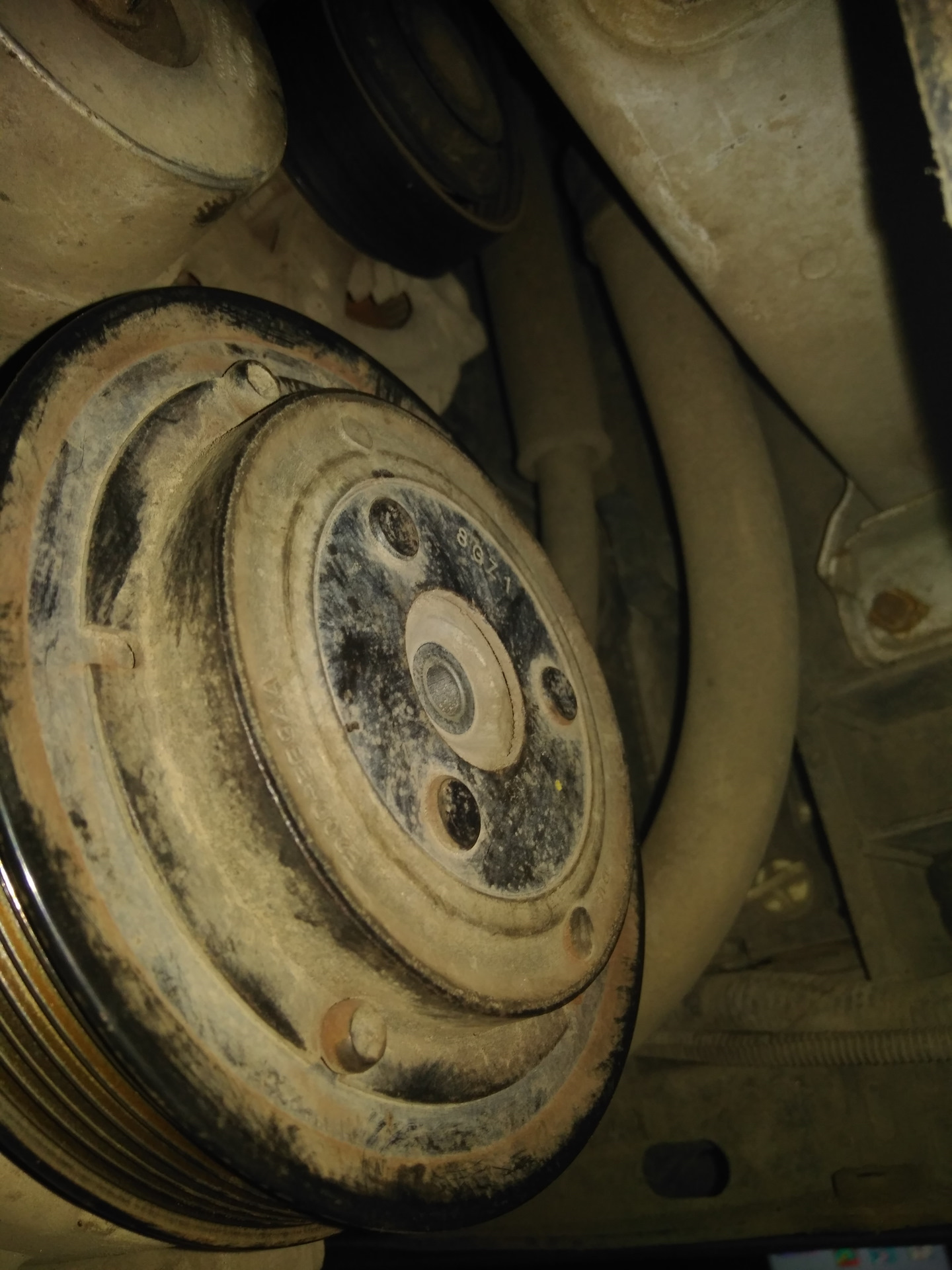

Проблема проста- появились скрип подшипника на вспомогочах.
В зиму на роликах все подшипники менял, поэтому лезем в компрессор.
Заодно и номер подшипника уточним.
Инструмент:
Ключ 17
Торкс т25
Головки 8 и 10.
Съёмник стопорных колец.

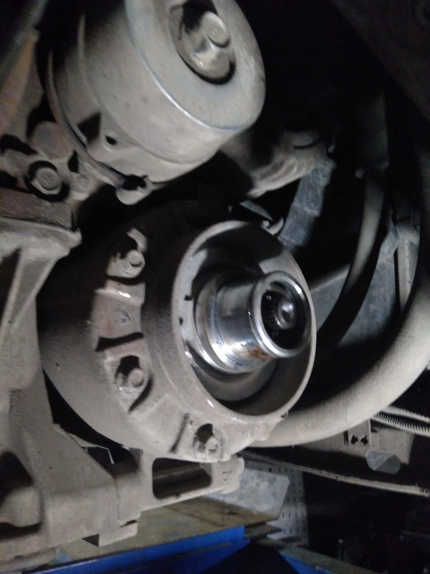

Снимаем защиту и правый пыльник.

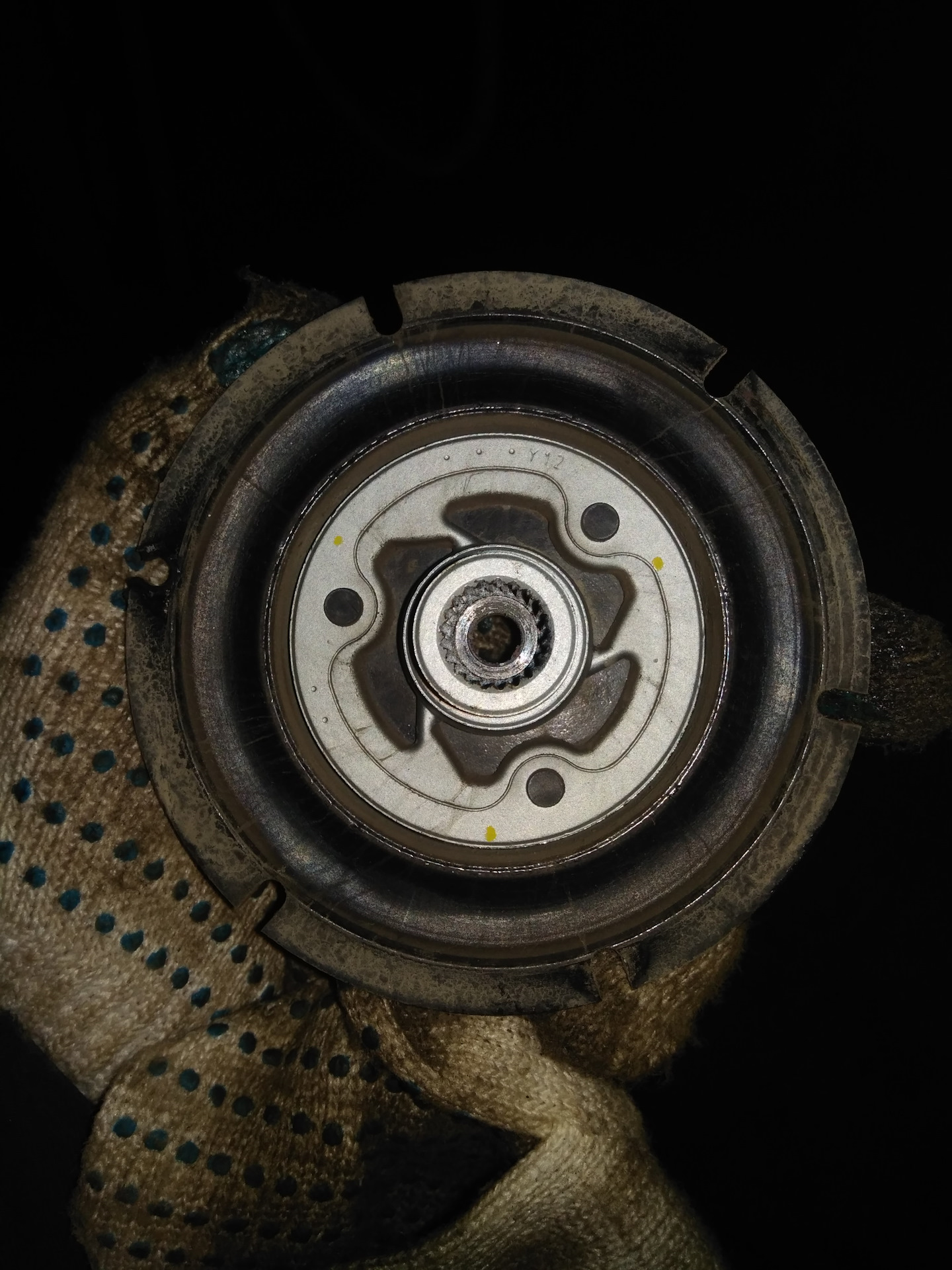

Следом снимаем стопорное кольцо и аккуратно сбивает шкив с вала компрессора.
Люфт в подшипнике имеется, пока добавим смазку и соберём обратно.
Главная суть данного процесса-это конструкция шкива под пригодность ремонта и номер подшипника.

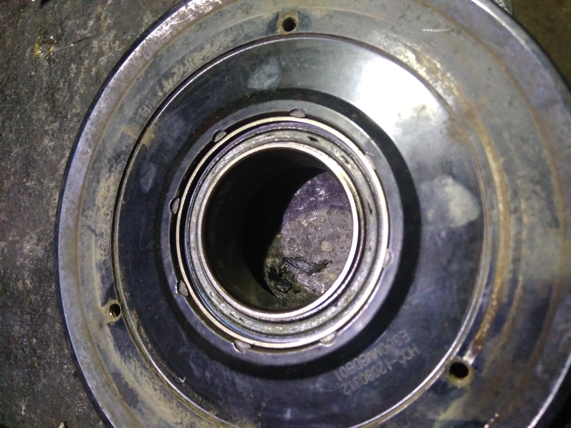

Доброго дня. У меня стоит подшипник DAC3055232RK KOYO .Вопрос к специалистам.Столько шариков и должно быть ? или они куда то испарились ? Подшипник гавкнутый.
Приветствую.
По виду, всё на месте. Кроме сепаратора, он стёрся
Понятно, спасибо. Не понятно куда делись обломки.Он 2-х рядный, и ни в одном ряду нет запчастей от него.
Приветствую, а как ты смазал подшипник? Пыльник аккуратно изъял, заложил смазки и защелкнул пыльник назад?
привет.
да.
