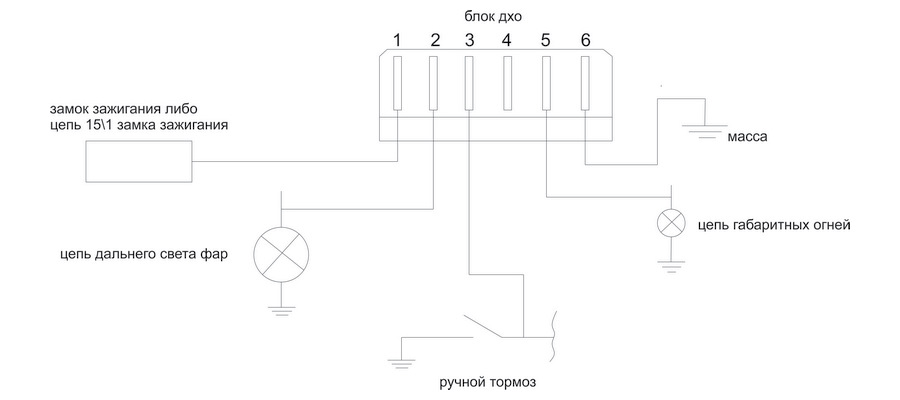

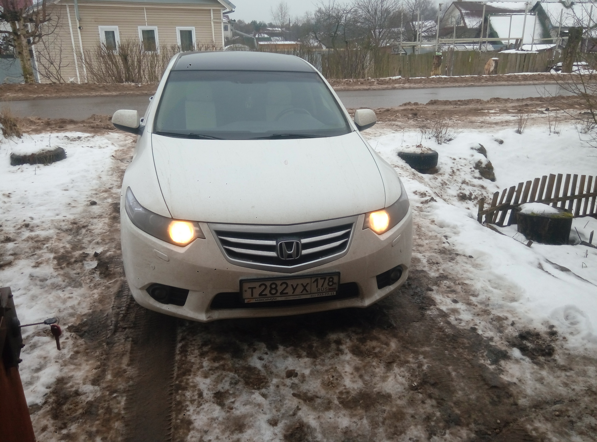

Свершилось, наконец, то, что я хотел осуществить с момента покупки аккорда – ДХО без колхоза (практически).
Лампы в рефлекторе – стандартные галогенки HB3, которые в режиме AUTO и при неактивных ближнем свете, габаритах и ручном тормозе светятся в 15% накала.
На дороге никому не мешаю, автомобиль на полосе нормально обозначен (а не как обычно – туманки или габариты включают), и ксенон в ближнем не приходится жечь. А самое главное для меня – это не нужно постоянно дергать переключатель режимов света, это же ад какой-то… Теперь AUTO – это настоящий AUTO!
* Блок заказывал на сайте addelectronics.com
Параметры блока:
– регулировка яркости (10 положений ) от 0 до 45%
– Сохранение яркости в энергонезависимой памяти
– Различные варианты подключения и работы — по напряжению\по генератору\по датчику давления масла и т.д.тодиод индикации работы ДХО
– Вход по "массе" и по "+12в" для отключения
– дополнительная защита силового каскада транзисторов
– Плавное включение и выключение
– Напряжение питания — 10-16 вольт
– Максимальная суммарная подключаемая нагрузка — 120ватт (простой вариант) 140 Ватт (усиленный вариант)
– Рабочая температура -25 +60 градусов по Цельсию
– Максимальный ток слаботочного выхода — 100мА

Привет, ты сам подключал?
Нет, я в электронике слабоват. Все делал автоэлектрик.

Прикольно, но дорого, реализовывал на ягуаре и лансере подобное, необходимо 2 пятиконтактные реле, несколько диодов и немного проводов. Бюджет около 300₽
Да не сказал бы, что дорого. Учитывая, что блок я покупал и электрик устанавливал. Мне норм)

А просто дхо отключить реально?
Отключается, когда режим Off
У меня только когда ближний свет включаешь, я имею ввиду вообще эту функцию можно отключить?
Все управление блоком осуществляется штатным переключателем режимов на руле. Свет/габариты/OFF или затянутый ручник отключают ДХО.
