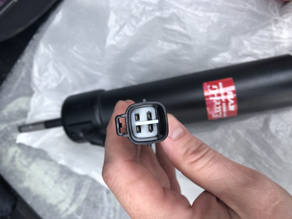

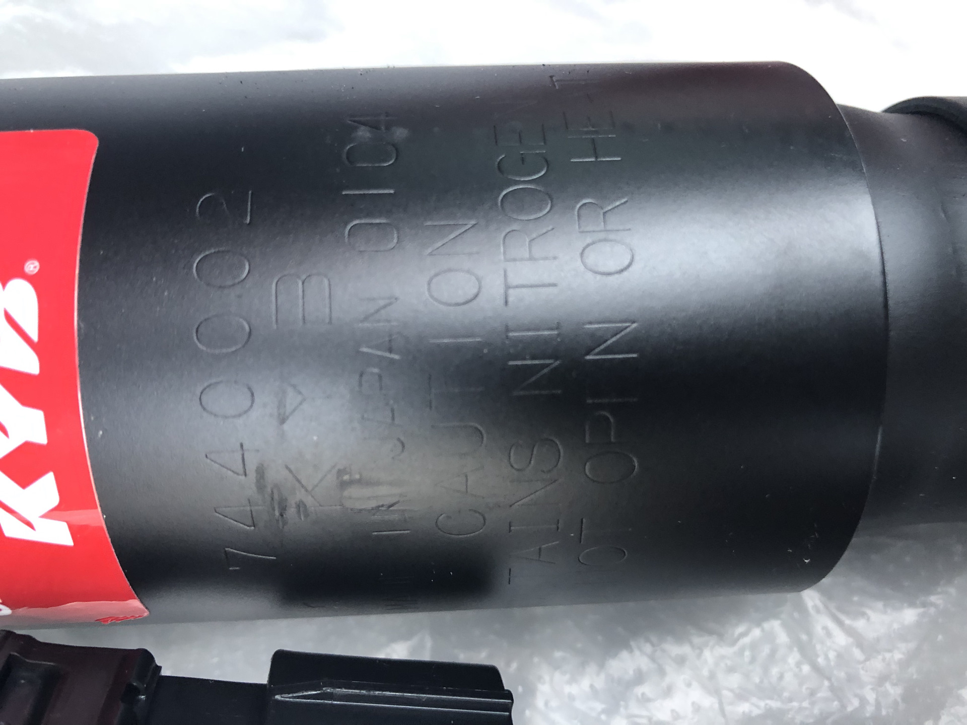

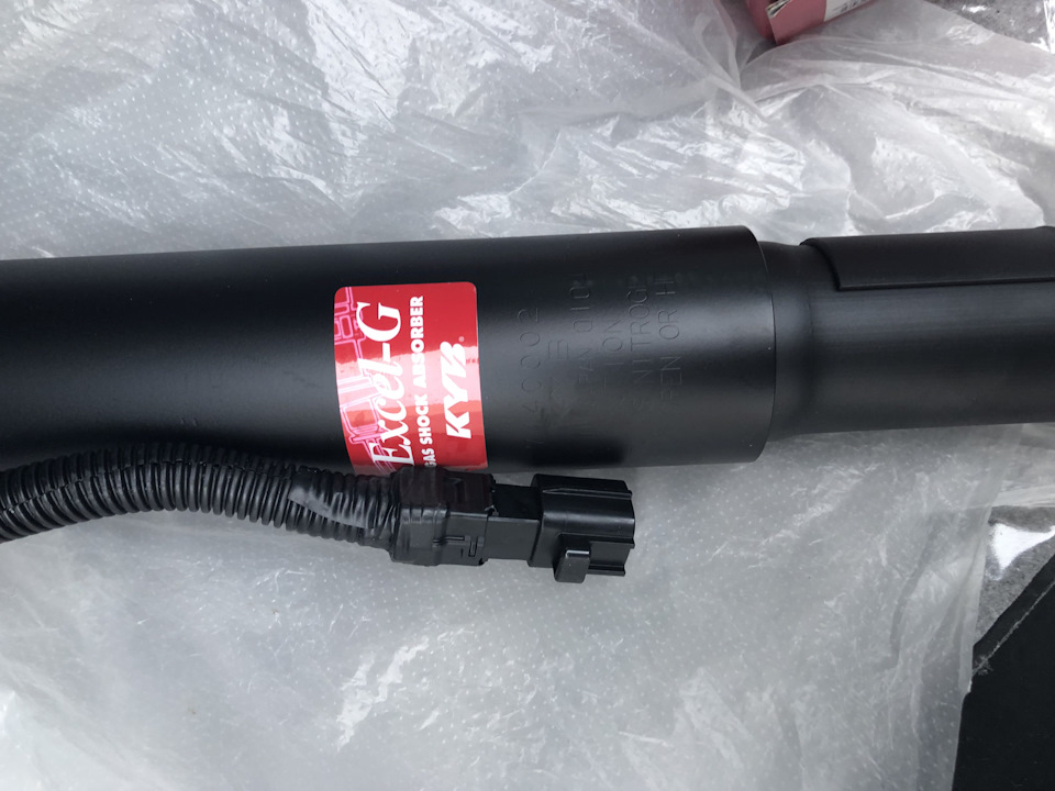

Всем привет, господа драйвовцы, вообщем пост будет познавательным тем кто желает как бы осуществить ремонт задней подвески, не меняя ее на пружины вместо пневмы и тд, вообщем после покупки авто прошёл уже как год, и в морозы меня постигла такая вещь как стук сзади, стучать я как понял там кроме как амортам нечему, ну конечно если у вас не хлам в багажнике, и нету куска льда в запаске на двери 😬😬😬, амотрики у меня стоят ещё родные на сколько я понял побывав ещё осенью на шиномонтажке, во второй части при установке сделаю фото 😉, а так вооружаемся всеми запчастями которые потребуются а может и не все пусть в запас лежат !
Вообщем по ходу у тойоты и не только крузака есть такая болезнь мать ее не навижу эту фразу, как стук аммо на холодную то есть в минусовую температуру, когда плюс то все как бы огонь 🔥 и не стучит, выяснил это путём выпивания 0,7 хаски с мужичком у которого тойота Камри 3.5))) кстати тачка бомба, так вот он проделывал данную процедуру только из за того что аммо стучали зимой в минус а летом все гуд
Ну и погнал я в любимый магаз по запчасти фото прилагаю всем ровных дорог и удачи 👍
Спасибо 😉 всем кто дочитал!

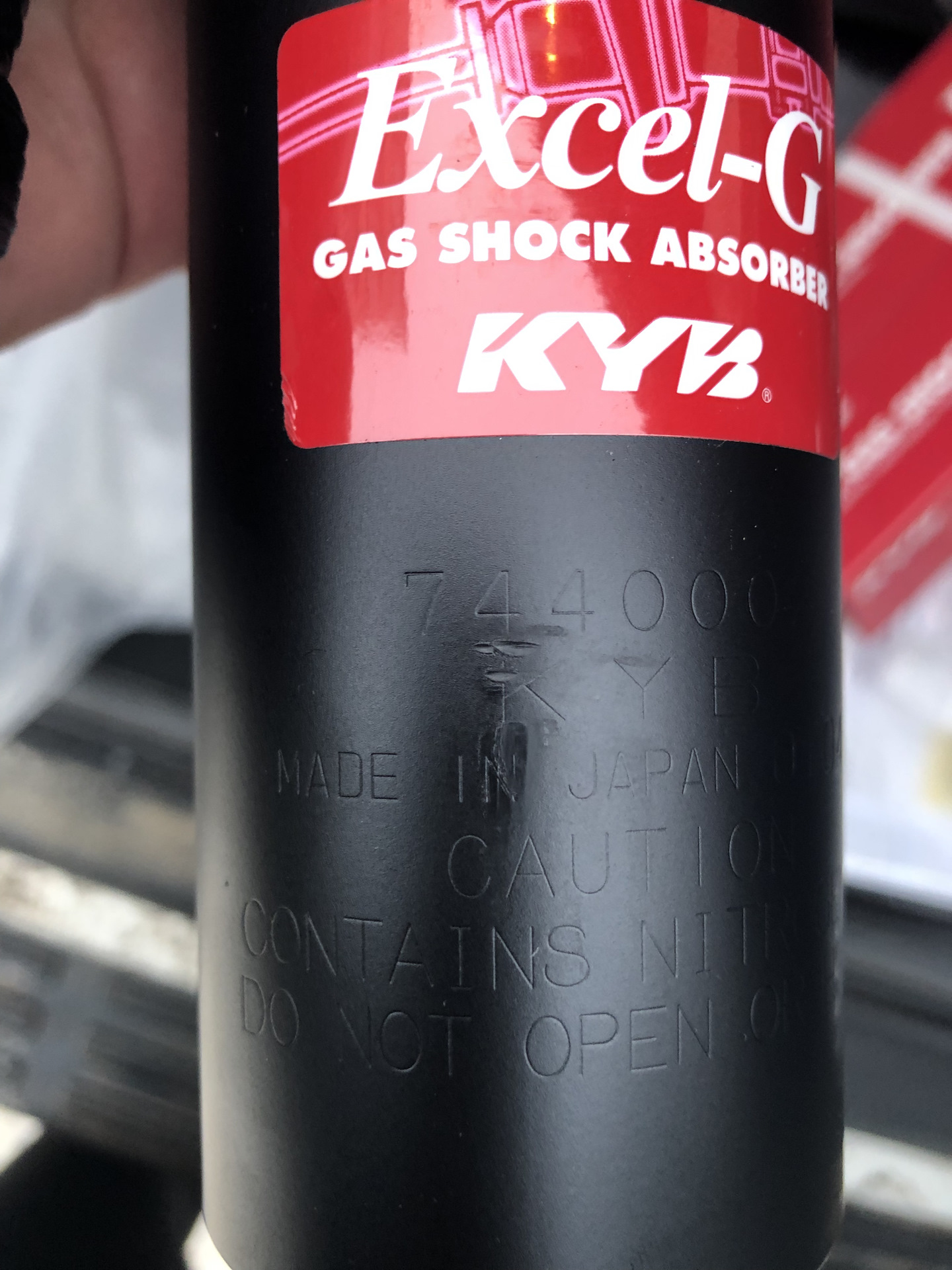

Фирма говорит токико и на Камри стоит видать
Ну да, у нас каябы в оригинале. На легковых в большинстве случаев оригинал токико.
На заду не обратил внимания но с перешли точно токико стоят, сфотаю когда менять буду все тут заценим сколько ездят родные аммо😬😬😬
У меня перед тоже еще родные. Зад поменял так как жесткость упала и один актуатор помер. А так живые были.
alexelf44
На них только "тойота" написано. Оригинальной маркировки не оставили

я бы сразу, еще "на берегу" подготовил провода, выходящие из самого аморта, чтобы они не перетирались гофрой, как на стоковых.
Приму к сведению если подскажешь каким образом
вот в гофре перетерся провод прям около входа в сам аморт. Его гофрой защитной и перетирает. я поменял провод, все заизолировал там и в саму гофру герметика напихал силиконового, чтобы гофра относительно проводов не шевелилась
Сделаем но гермет хуже точно не будет
вот ссыль, где перетирается www.drive2.ru/l/470141552384016920/
У меня на родном так же было паяли 😉 до сих пор ездит
та оно у всех так))) я два раза туда лазил. Пока новые аморты сняты, надо там обезопасить этот стык, чтоб потом снова не паять
