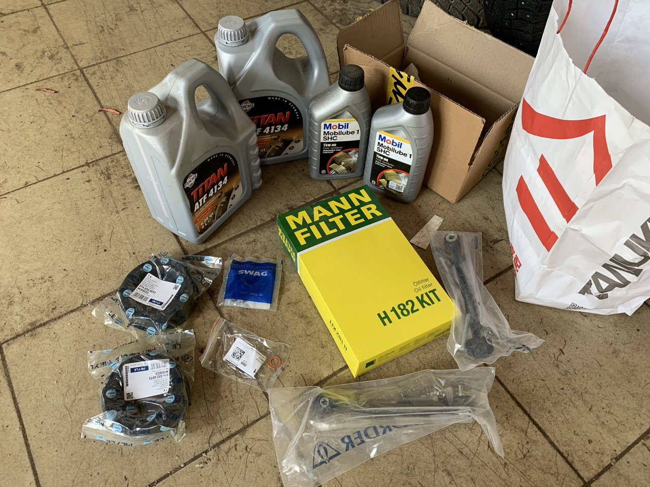

Запчасти которые потребуются:

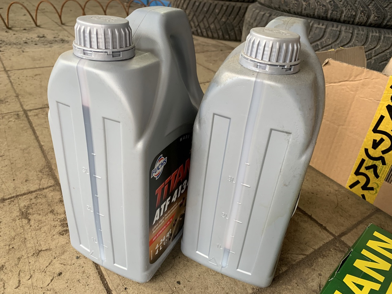

Масло, например Fuchs Titan ATF 4134 номер 600684099 (это 4 литра канистра) www.exist.ru/catalog/goods/7/303/bf00aae0
www.zzap.ru/public/search…600684099&class_man=FUCHS
Или маленькая 1л канистра этого масла 600631703 Маленькая канистра
Внизу поста ссылки на то как выбрать масло и какое подходит.
Масляный фильтр A 140 277 00 95 но лучше взять сразу комплект фильтр с прокладкой, например Mann H 182 KIT www.zzap.ru/public/search…FILTER&partnumber=H182KIT
Прокладка поддона A 140 271 00 80 (если Вы решили брать по отдельности)
Медное колечко сливной пробки A 140 271 00 60 www.zzap.ru/public/search…r=A%20140%20271%2000%2060
www.exist.ru/price/?pid=7…307F63&sr=60&Cat=Mercedes
Болт крепления поддона, но дорого их все менять A 140 990 46 01, а вот на крайслер он дешевле почему-то 52108 270AA ну не он дешевле, а аналог бьется от свага 10 94 6395 по 66р за штуку, их я и взял 6 штук (и не зря)

Магнит поддона масляного АКПП A2202710098
А вот еще есть целый наборище Феби 100253 в него входят разъем, прокладка, болты, фильтр и прокладки медные, но Феби он такой феби, не знаю, лучше манн кажись все же www.zzap.ru/public/search…an=FEBI&partnumber=100253

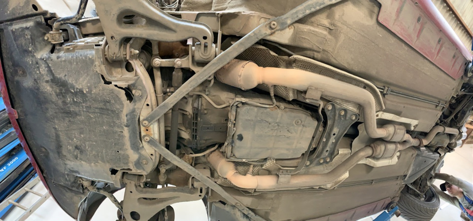

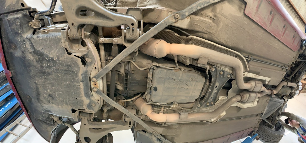

Вот это вот наше днище, самое дно, не топчик

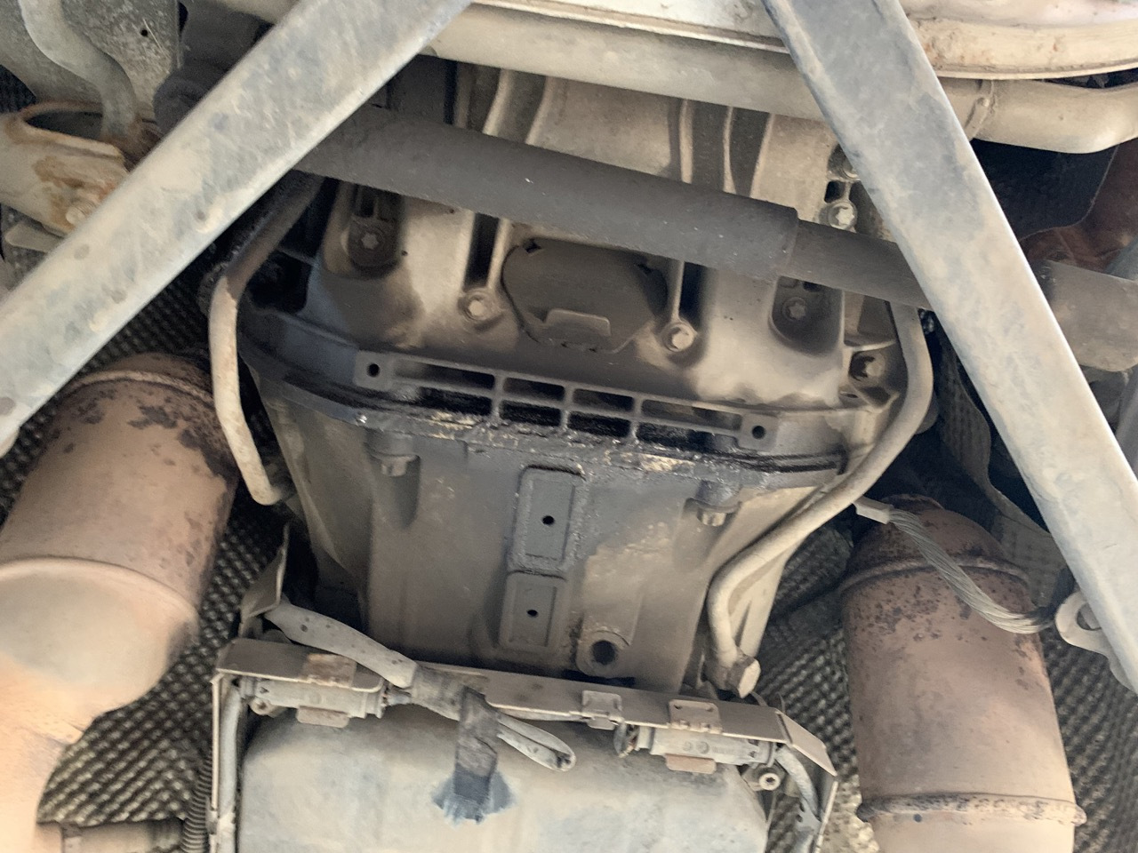

Сначала смотрим электроразъем акпп с пассажирской стороны спереди и если он сухой, то его не трогаем, а если течет, то сразу меняем. У меня сухой. Разъем — это та штука, от которой идут провода.
Почистить чем-то поддон снаружи, но карбклинер не подходит для грязи все-таки, лучше просто влажной тряпкой, вокруг сливной пробки тоже должно быть все протерто

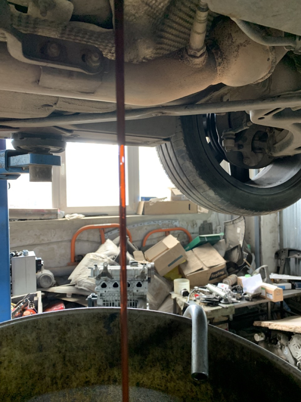

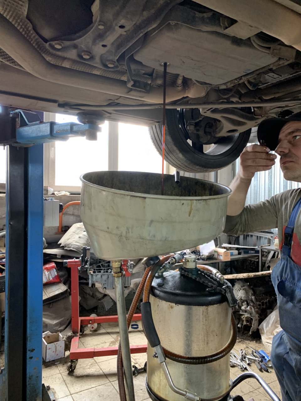

Отвинтить сливную пробку и слить масло сколько сольется. У меня слилось 2,25 литра. Кстати с трудом отвинтил эту пробку, лучше взять биту под большой вороток. У меня она была в заводской краске, взможно из-за этого сложно отвинчивалась.
Закрутить пробку обратно со старой прокладкой, усилие затяжки пробки 20Нм. Залить сверху через отверстие для щупа масло ровно столько, сколько слилось. Поехать покататься минут 10 в разных режимах. После этого отвинчиваем сливную пробку и сливаем масло. Меняем прокладку на сливной пробке

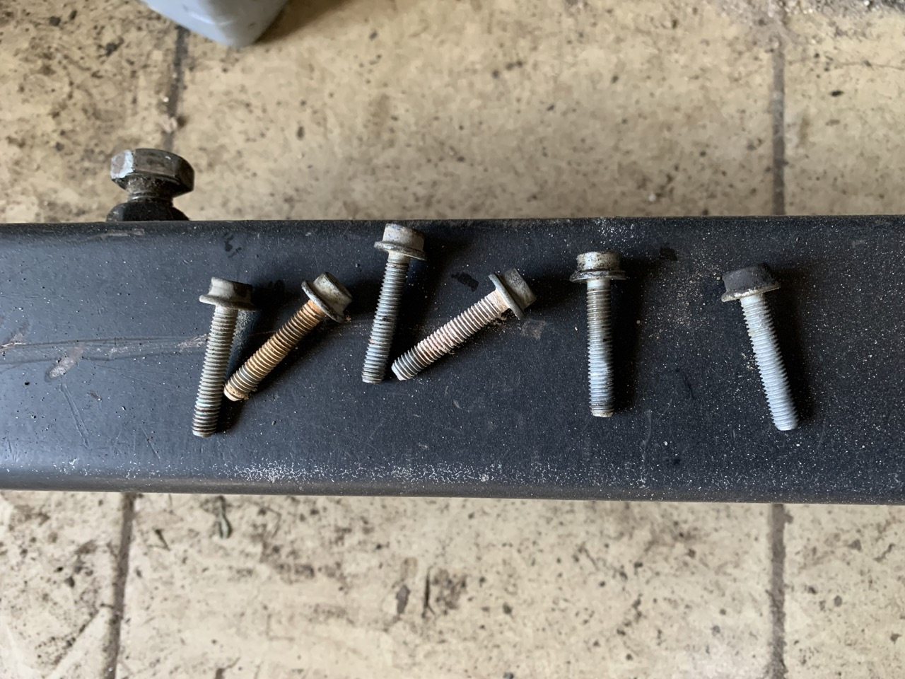

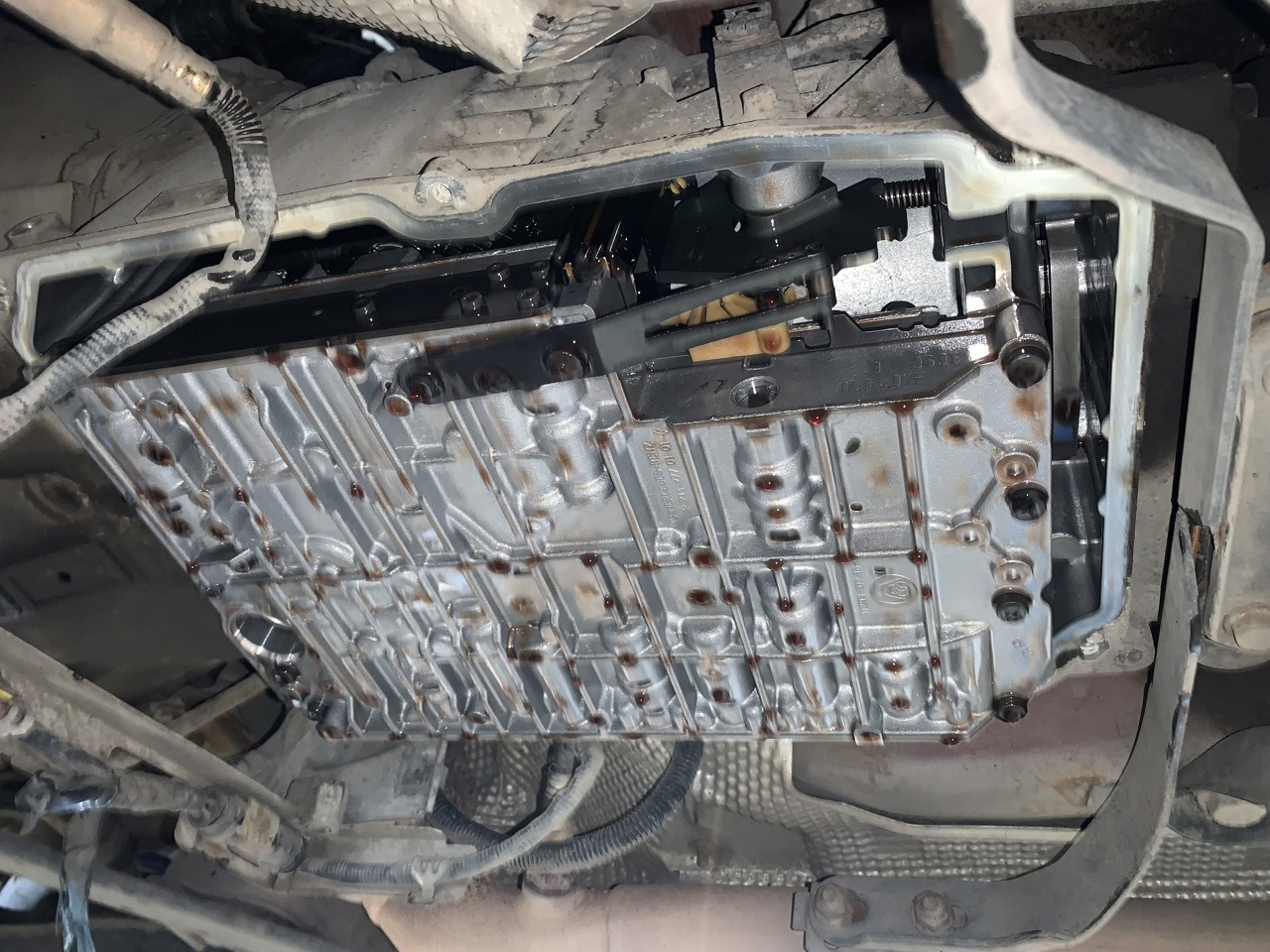

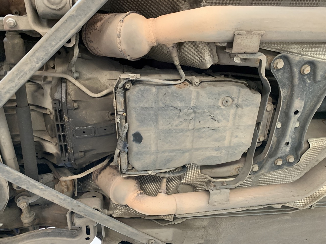

Завинтить пробку, отвинтить поддон. Надо отметить, что передние болты подвержены окислению сильнее задних, так как на них капает конденсат кондиционера и летит больше соли с дороги. Передний левый вообще с трудом выкрутился, весь в окисле был. Поэтому не рискуйте и закажите комплект новых.
Снять поддон, облиться теплым маслом, так как там уже порядком накопилось, пока вы его крутили. В общей сложности со снятием поддона из коробки должно уйти порядка 4 литров масла, не больше

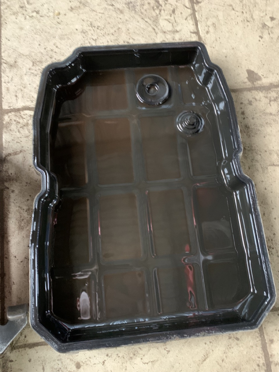

Промыть поддон карбклинером или очистителем тормозов, снять магнит, смыть всю железную пюрешечку с него, протереть все сухой безворсовой вашей старой и немодной майкой.
Снять старый масляный фильтр, он снимается с таким звуком, — "Чпок". Начпокнуть новый фильтр вместо старого
Взять свой палец, намотать на него старую и немодную вашу безворсовую майку и протереть посадочное место прокладки поддона
Надеть новую прокладку на поддон

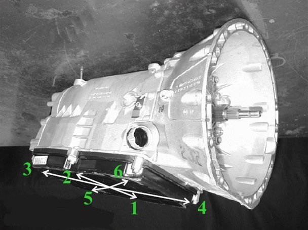

Аккуратно поставить поддон на место и прикрутить новыми болтами. Вот тут нельзя быть жопрожуким как я, я прикрутил поддон, а потом смотрю, а там провод от лямбды зажат, офигеть, хорошо еще вовремя заметил, ослабил поддон, вытащил провод, прокладка встала на место. Закручивать болты надо с усилием 8Нм и строго в указанной последовательности

Вот я и доездил до 155000км, а значит, опять пора менять масло. В целом все то же самое, но я уже не тот и поехал в сервис менять, самому уже лень.
Сейчас лето 2022, а это значит, что идет спецоперация и цены писнесц насяльника. Масло у меня осталось с того раза как раз пять литров, в этом мне повезло, как раз хватит на замену. В этот раз решил делать частичную, полную не обязательно каждый раз делать, тем более, с такими ценами.

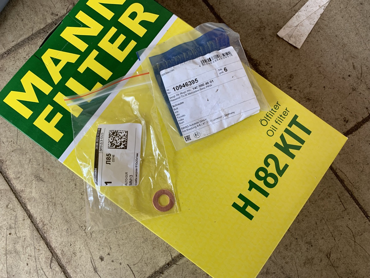

Взял все то же самое:
Набор манн с фильтром и прокладкой
Шайба поддона медная ММ13 это какой-то аналог, оригинал дорогой, она подошла www.zzap.ru/public/search…r=MM13&class_man=AUTO-GUR
Болты 6 штук новые (оказалось не зря)
Масло уже было 5л
Днище спустя 3 года уже немного с ржавчиной, хоть и незначительной, но все же
Коренной сальник колена уже сильнее сопливится, хоть и по-прежнему незначительно. Но в тот-то раз вообще небыло там соплей, хотя внутри уже начинались. Кстати, такая херня на мерсе начинается от долгого простоя, у меня у знакомого, который редко ездит это началось уже на маленьких пробегах. А я в эту зиму впервые на кроссе не ездил, вот он и ссыца
Скрутили пробку, масло слилось кристально чистое, как напиток байкал или дюшес. Так и хотелось бы лизнуть, если бы не тот вонючий запах

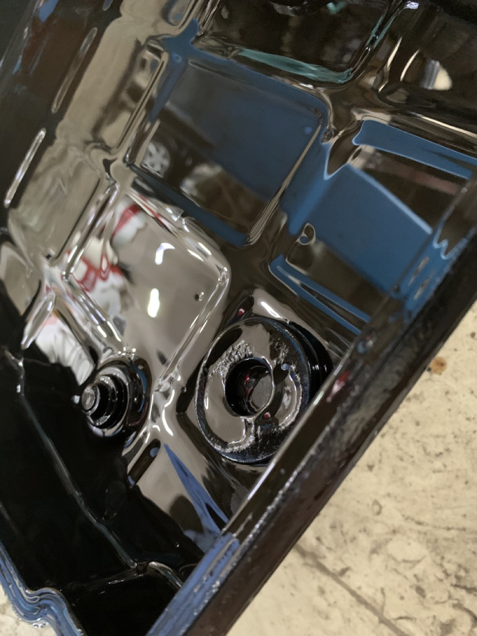

Поддон в этот раз мне показался чище, подумал, что выработки вообще нет на магните
Но когда сменил ракурс, понял, что ошибся, на магните есть выработка, но это норма, все как положено, для того он и магнит.
Помню я начищал карбклинером, натирал майкой этот поддон. Переживал, что в сервисе забьют на это все, поэтому весь процесс стоял у них над душой и раздражал сервисников. Но оказалось, у них подход куда более прогрессивный и кроме карбклинера, они еще и керхером шпигачуют
Даже просушил потом от воды, прежде, чем прикрутить обратно. Короче ваще огненно все сделали, молодцы.
А вот тебе по болтам, почему каждый раз лучше брать новые. Видишь, они за 3 года опять заржавели 2 передних, туда попадает соль и конденсат от кондера. Несмотря на спецоперацию, болты я все равно взял по нормальной цене 100р за штуку, в тот раз вроде по 60 были что ли.
