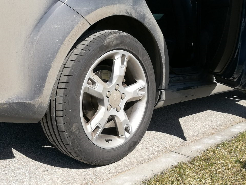

3. Goodyear eagle F1 asymmetric 3 225/50R17 98Y XL — решил перейти на профиль повыше, ППД и зазор в арках позволяют засунуть туда высокий профиль. Занижение пока не планируется, поэтому покатаемся на "джипе". Уверен был, что с после 45 профиля на 50м будет мягче…и как итог, дело оказалось совсем не в профиле. После туранзы в 45м, разницы я не почувствовал абсолютно, т.е. мягче вообще не стало. Я так понимаю, что дело в индексах нагрузки, в гудиере они гораздо выше, чем в туранзе, соответственно и боковина жестче. Поэтому, кто гонится за комфортом и задумывается для этого перейти на профиль выше, обращайте на это внимание, иначе никакого эффекта может не получится!
Еще в гудиере хочу отметить держак в повороте (я его ощутил на сухом покрытии). Была ситуация в повороте, после которой скажу что держит резина просто космически!

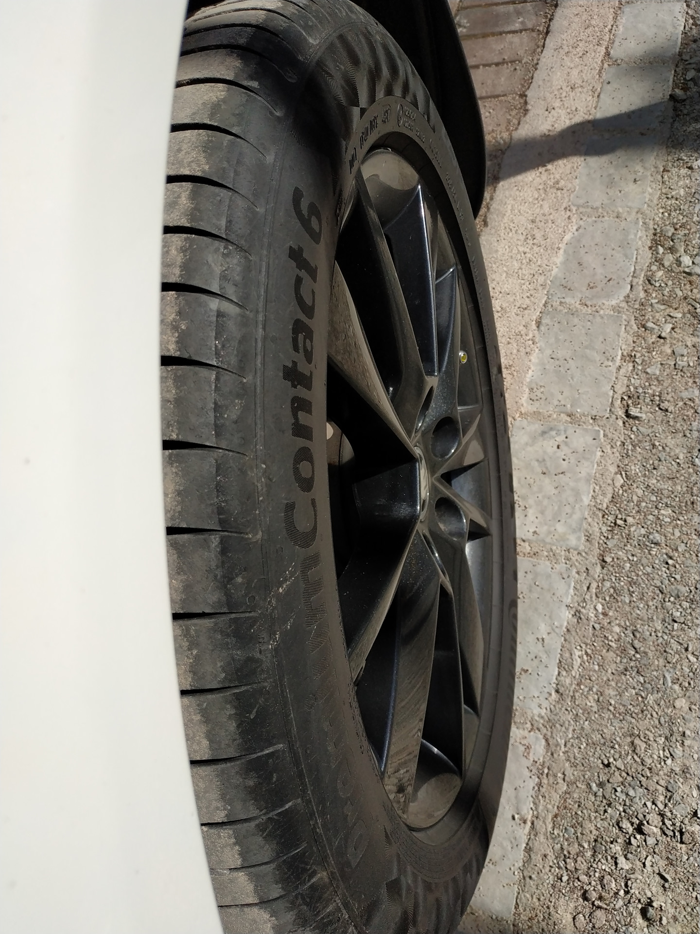

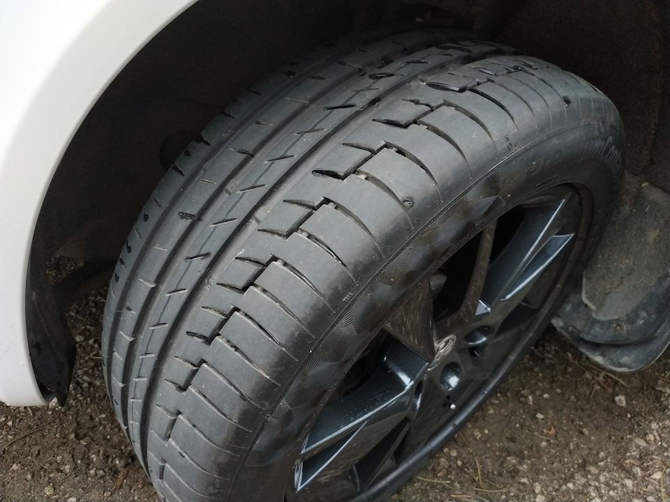

5. Continental premiumcontact 6 225/50R17 98Y XL — абсолютно случайно попался мне этот комплект и в итоге уже почти месяц на нем катаюсь (благо в этом году средняя февральская температура у нас около +10). Сравнивая ее с гудиером — есть один плюс и один минус (хотя может и два). Казалось бы у них одинаковые индексы нагрузки, но конти гораздо мягче — вот он тот эффект, которого я ожидал от 50го профиля. За счет чего он мягче, я так и не понял, видимо настолько разный состав.
Ну и как без ложки дегтя… Шумит она — это просто пипец. Многие ругают туранзу за ее шумность, но этот контик с ней даже рядом не стоял. Я конечно читал в отзывах про ее шумность, но чтоб настолько топовая покрышка шумела…это очень было неожиданно. Может я конечно перегнул и есть гораздо шумнее покрышки, но в сравнении с туранзой она шумная, не говоря уже про асимметрик. Наверное она расчитана на более премиальные авто, где совершенно другой уровень шумки.

По итогу спустя 60тыс км очень доволен ContiPremium6. Оправдала мои ожидания на все 100.
1. Шума не замечаю, который был первое время (может привык, а может он куда-то делся, когда она подстриглась немного).
2. Держит отлично и по сухому и по мокрому.
3. Уже проехал 60тыс (это по Ялтинскому рельефу, где серпантины, спуски и подъёмы) и протектора ещё тысяч на 30-40 хватит. (Если не забуду, поменять остаток штангелем сегодня– дополню). Поэтому ресурс ее очень классный, в отличии от мишелин пилот спорт 4.
4. Что бы взял после нее? — вроде и мишелин пс4 в топе, но со своими стилем езды я разницы в держаке не ощутил. А вот в ресурсе да, пс4 у меня проехал 40тыс и на остатке 4мм начал слоиться. Гудиер ф1 асим3 — по русскому похож с этим конти, но мне показался жестче. У отца сейчас нитто 555 — где-то выше я писал что норм резина . но по факту оказалось не так все. Стёрлась очень быстро, а держит в поворотах очень слабо!
Поэтому континенталем я оч доволен, его бы и взял.

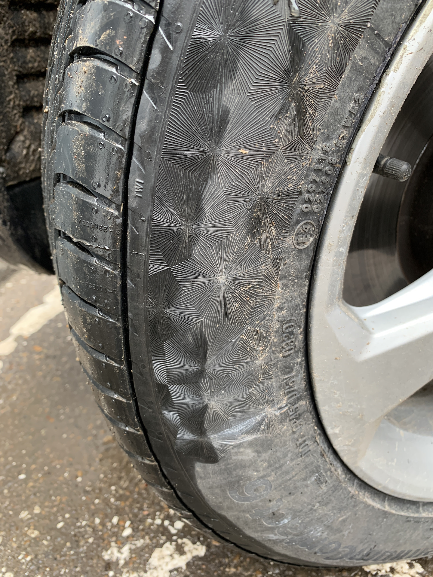

А вот и новый немецкий премиум контакт 6. Пробег 10 км. Отпала беговая дорожка за ночь
Афигеть, реально же по фото резина новая…может так надо?))…хотя у меня она на месте)
что еще…брак? как остальные колеса?
Заводской брак, на остальных-все хорошо. Но сданы комплектом продавцу

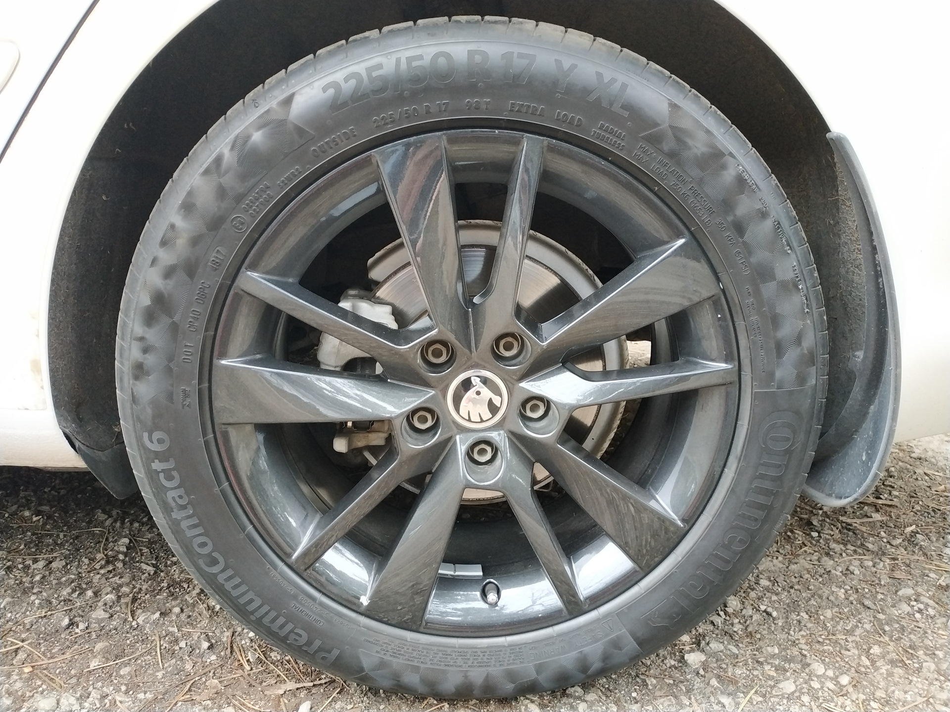

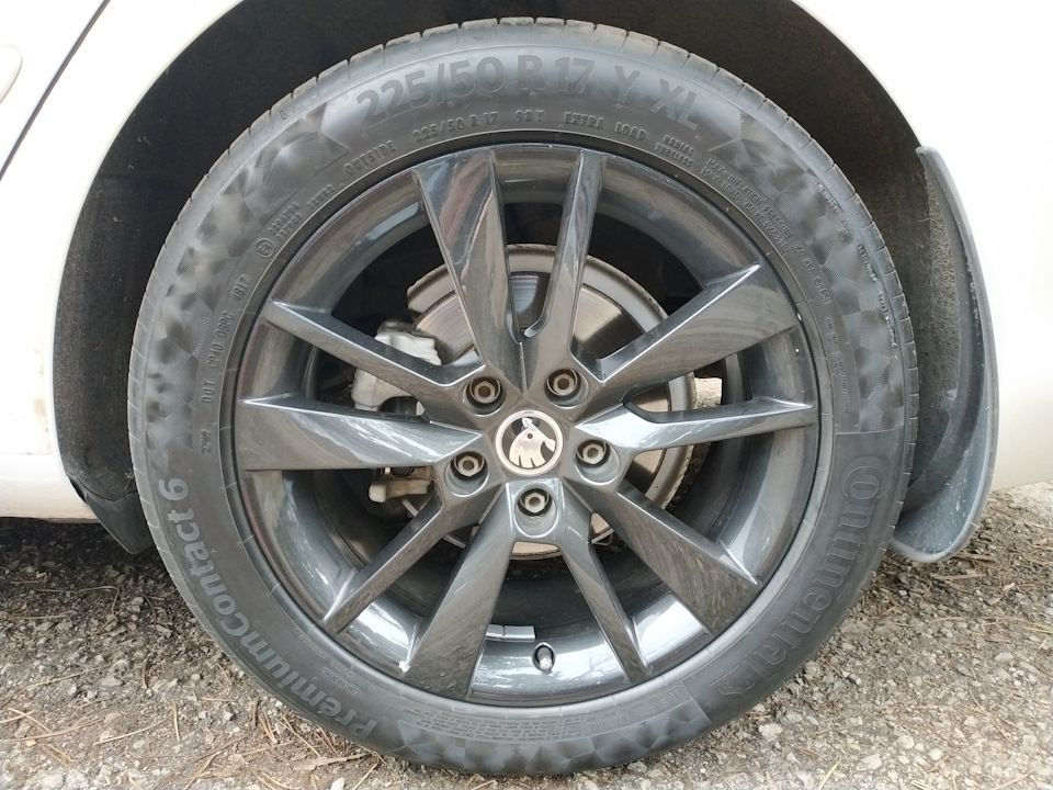

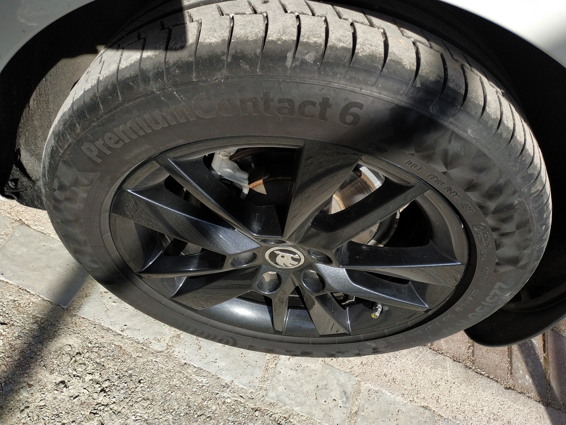

Да, на счёт ширины и бублик. У конти просто огромная полка для защиты диска, это с одной стороны здорово, что сводится к минимуму бардюрка, но с другой стороны диск прям заметно сидит внутри покрышки, прям глубоко)
Как гудиере это аккуратнее выглядело, но опять же больше шансов повредить диск.
Тут еще 7 ширина. И зависит от того как выполнена почадочная часть диска. В целом Goodyear тоже имеет не маленький отбойник и боковину не бубликом, вот пример 7х17
Вот так конти6 выглядит

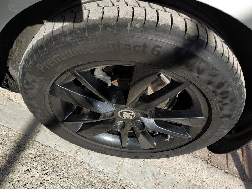

А отвал на боковине конти — он реально большой, плюс его в том, что диск хорошо защищён от бордюрки. Но на счёт красоты конечно можно поспорить)
Ну это лучше чем батоны типа primacy 3 в этом размере:)
У континентал и у гудир эти отвалы обозначаются FR и FP соответственно
Оо, не знал, что не на всех покрышках в этом размере есть бортики

вопрос немного дивный будет:
как показала себя ходовка на таком размере? интересно имено то что 225.
и как вообще, 225 ширина не затирает?
Ну да, вопрос на самом деле дивный)
Это заводской размер — 225/45r17
225/50r17 заводской для octavia scout. Посмотрите на лючке бензобака, уверен увидите там такие цифры.
Конечно ничего не затирает, отлично колеса крутятся и поворачиваются до предела в одну и в другую сторону не до чего не дотрагиваясь.
По подвеске менял только левую стойку стабилизатора. До меня, насколько я знаю, тоже ничего не делалось по подвеске
у меня с завода просто 195 шла (у меня не скаут)
Да у меня тоже не скаут)
В 15м радиусе такая ширина, в 16м уже 205, а в 17м и 18м рекомендованная 225, так что для машинки все ок с такими параметрами)
а хочется то шыре))) 205 маловато уже, особенно когда до этого катался на раме и стояла 265…
Ну тут ребята и 245/40r17 на октахи ставили и все гуд было, главное подобрать диски с правильным вылетом и шириной
ого, ходовку жалко
А что с ней будет, если диски с резиной подобрать нормального веса? Заводские то как раз и тяжеленные
я просто хочу хочу поднять кузов, думаю как лучше
Честно говоря, не могу ничего плохого сказать про нее. Проехал на ней всего-то тысяч 8, возможно не приходилось сталкиваться с ситуациями, где она могла бы проявить себя как-то. Для обычной езды вполне себе хорошие покрышки. А то что шумные — все относительно, если сравнить с гудиер -да, он ЧУТЬ тише, именно чуть (но нет эффекта типа "ого, насколько тише стало"), а если с Конти 6м — то тут как раз таки получается "ОГО, насколько он громче".
Гудиер у меня был с более высоким профилем и на управляемость это никак не отразилось в худшую сторону. У него гораздо жёстче боковина и на ощупь и судя по индексам. Это ещё пойдет ему в плюс того, что при попадании в яму не вылезет грыжа, что более вероятно на туранзе.
Как раз на гудиере у меня была ситуация, когда на сухой трассе в закрытом повороте неожиданно пришлось объехать препятствие, вот тут я ощутил, насколько круто он держит, хоть и на высоком профиле. Учитывая скорость и резкий маневр я на 100% уверен был, что машину сорвет в занос (или снос, как правильно), но покрышки даже не "пикнули", т.е. на снос даже намека не дали, просто как по рельсам!
Как итог, могу сказать так, если выбор стоит с покупкой новой в магазине — то однозначно асимметрик3, у них вроде и цена примерно одинаковая. А если есть вариант взять туранзу снятую с новой машины, (конечно по заниженной цене), то возможно и этот вариант не будет проигрышный, если нет страха набить на ней шишку.
На Цивике стояли когда-то Goodyear Eagle F1 asymmetric 2 225/45 R17. Шины огонь. По сухой и мокрой — как вкопанные. Искал тогда помню Pilot Sport 4, а их долго не было нигде (ещё при Украине) и знакомый посоветовал взять Goodyear. Нисколько не пожалел.
