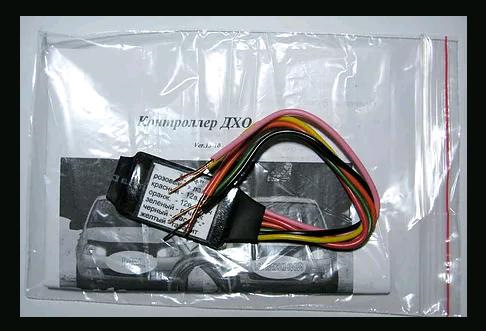

На драйве microchip46 продает контроллеры для дальнего в полнакала и не только.

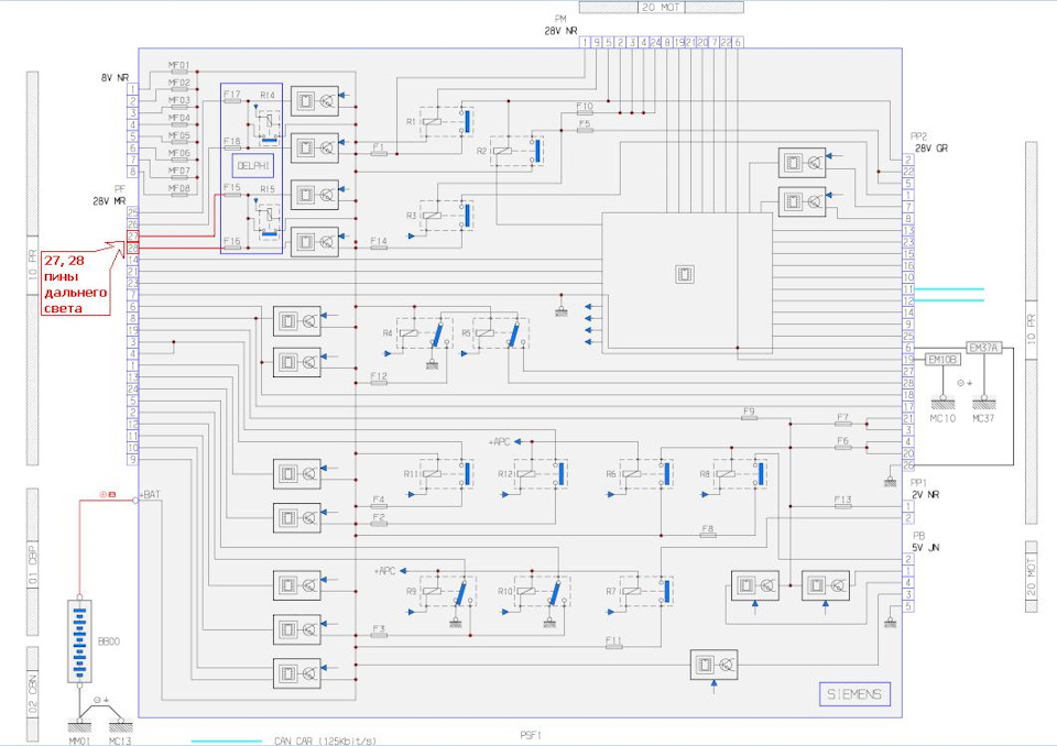

Для проверки подойдет ли этот контроллер мне на 207-го, подал + на провод дальнего света возле фары, … выскочило предупреждение системы контроля ламп. Вот такой же печальный опыт драйвера на пежо 207 www.drive2.ru/l/485634770731008913/

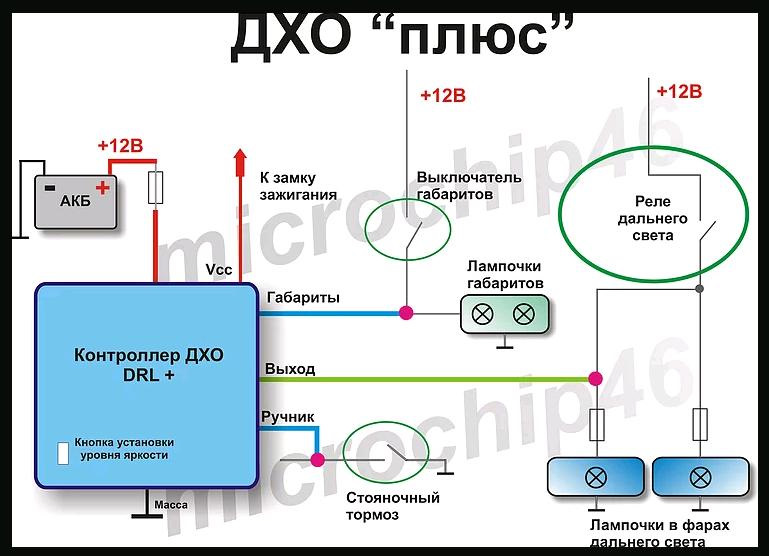

Теперь про установку
по этой схеме нам подключить не получится, точнее получится только постоянно будет висеть ошибка.

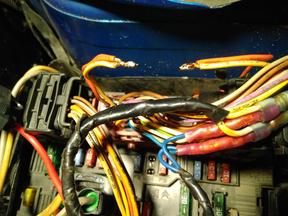

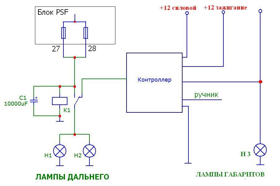

на схеме блока PSF (блок предохранителей под капотом) видно, что система контроля ламп находится внутри и работать мы можем только с проводами которые выходят из него. Что бы схема работала нам надо, что бы плюс с контроллера не поступал в блок PSF, то есть разорвать провода, но тогда система контроля ламп не увидит самих ламп и тоже выдаст ошибку, для этого нужна обманка. Обманку делаем из конденсатора на 10000 мкф 16в подключенного параллельно обмотке реле.
Вот так режем и соединяем провода дальнего света вместе, по сути это единственное изменение в штатной проводке.
Схема подключения собранная на простом пяти контактном реле, с подключенным параллельно обмотке конденсатором. Думаю токая схема будет работать на всех peugeot с контролем ламп.
Самим контроллером доволен, свет разжигается плавно, есть 5 шагов регулировка яркости, я настроил на 3
Отдельно хочу поблагодарить драйвера 2350 за его помощь в создании схемы.
