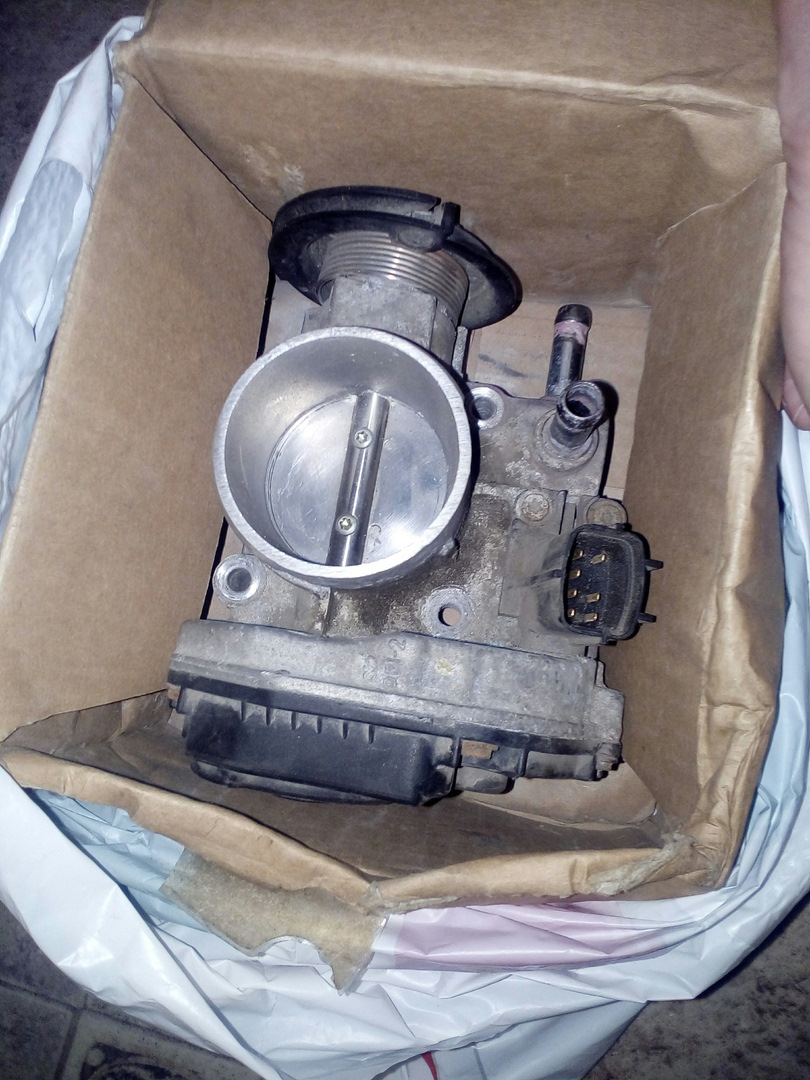

Проблему решил с помощью замены ДУ на б.у. Цена вопроса 3000р
По моей последней проблемы принял решение, что дело в резистивных дорожках, т.к других моменты отпадают, но было предположение, что дело еще в самом моторчики РХХ, но при этом обороты бы так не скакали.

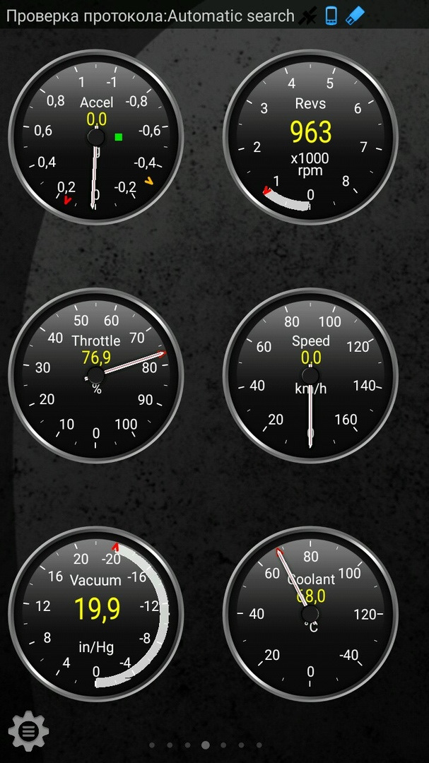

Больше месяца ездил без фишки и процент открытие ДЗ составлял максимум по ELM 327 1.5v, приложение Torque
После замены ДУ обороты упали до 950об.мин, но по прибору процент открытие остался прежнем и ошибка P0122 не хочет удаляться.
Нужно делать адаптацию сто процентов, также есть нюансы по новому б.у ДУ позже дополню пост об завершение своей истории.
Продолжение следует…
Продолжаем тему с оборотами. После замены ДУ обороты упали до ХХ, но не на 800-850, а примерно 950. После сброса адаптации ситуация не изменилась, но есть одно НО… В новом б.у ДУ нет питание на моторчик РХХ и тем самым ошибка P0122 не удаляется и поэтому обороты слегка повышены. Разбираться не стал пока с этой ошибкой, но буду. Об этом конечно в другой записи. По ELM327 %открытие составляет 82, а вот по программе Chevrolet Explorer 4.3%.

Пришёл к мнению, что износ дорожек Заменил дроссель и сделал адаптацию
Заменил заслонку и проблема ушла?
Все верно) У меня из-за тестов с ДУ контакты в ЭБУ стали плохими и поэтому была ошибка из-за которой не было прогревочных оборотов. Поджав контакты проблема ушла.
