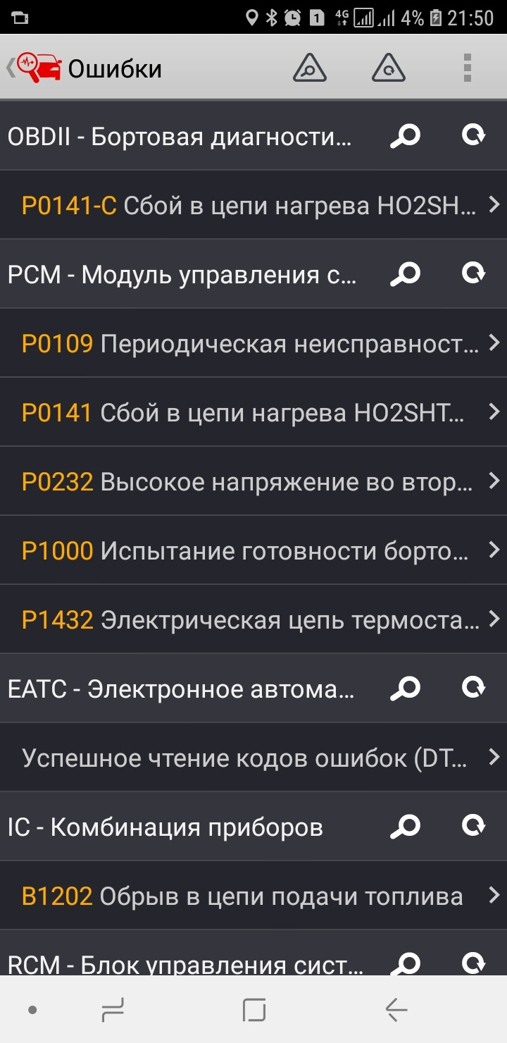

Р1432 не обращай внимания. Просто термостат поставили без подогрева. Большая часть Мондео так живёт. Р0109 — снимай чисть МАР, только спиртом и аккуратно (замочи в спирте на минут 30, потом мягкой щёткой потри). Р0141 и 0141-С — первая лямбда, её подогрев. Р0232 — www.drive2.ru/l/509368553850274639/. Р1000 — не обращай внимания, когда все сделаешь, она пропадет. B1202 — что-то с датчиком уровня топлива в модуле бензонасоса. В2296 — датчик удара в районе замка капота. В2294, 1884 — смотреть все, что связано с подушками безопасности. С1155 — левый передний датчик АБС. С1175 — левый задний датчик АБС. С1165 — задний правый датчик АБС. С1145 — передний правый датчик АБС.

Чек горел или ты просто полез с этой прогой и запустил тестовый режим?
Горел

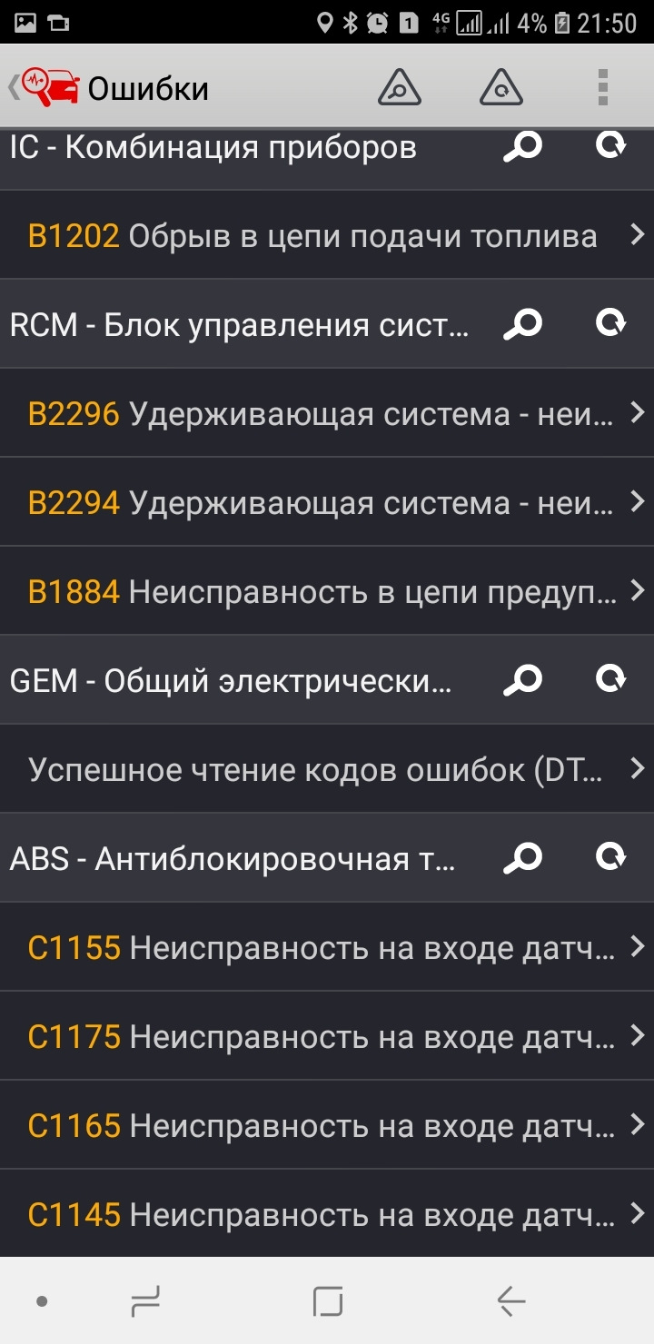

Спасибо, понял) мне как то говорили что первая лямда, а тут вторая ты говоришь, каталик у меня вырезан
Посмотри первое сообщение, дописал немного.
bon9zGalant
Да, правильно говорили. Посмотрел сейчас…Я ошибся, это первая лямбда…её подогрев! Исправил в сообщении.
Из за не расход больше может быть? И чё с ней делать?) На новую поменять и все?)
Да. С неисправной лямбдой будет больше расход. Да, менять надо.
