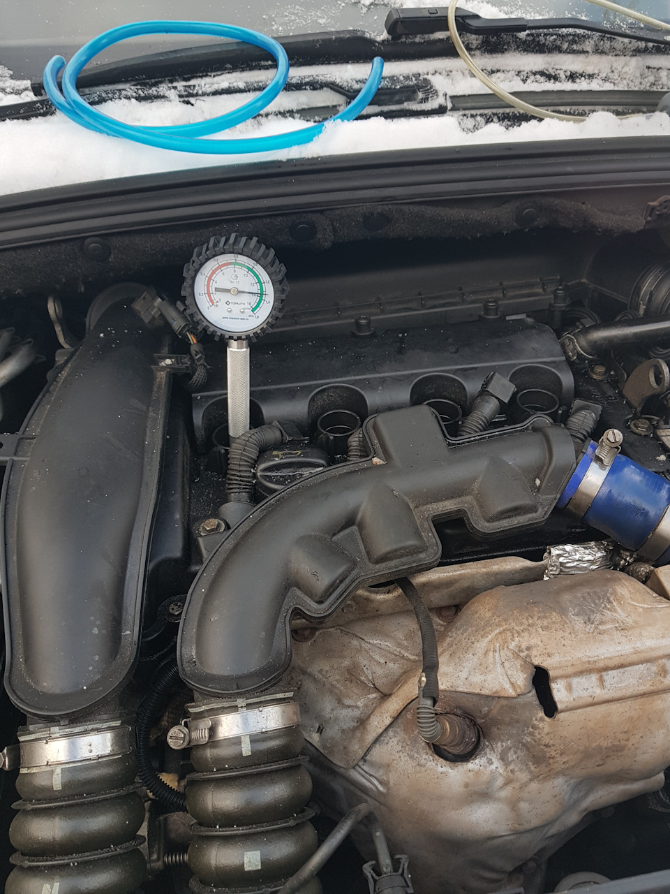

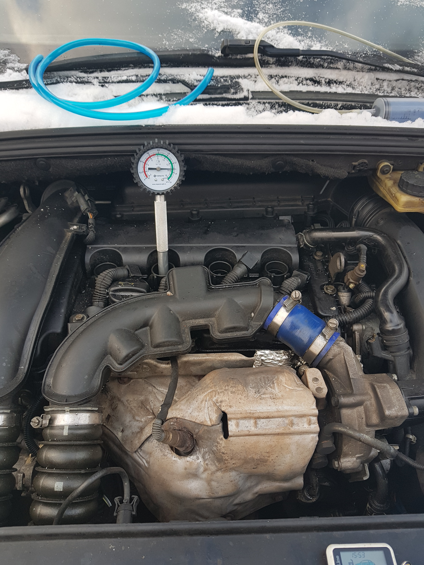

Довелось измерить в декабре 2018г компрессию в стоа . Выкрутили свечки, вставили манометр и крутить по очереди. 1 горшок 5 атм, 2 — ой еле 6 атм, 3 — ий 13 атм, 4-ый 12 атм.
так и ездил. Вот время пришло масло менять, решил пройти самостоятельную раскоксовку движка. Посмотрим что получится.

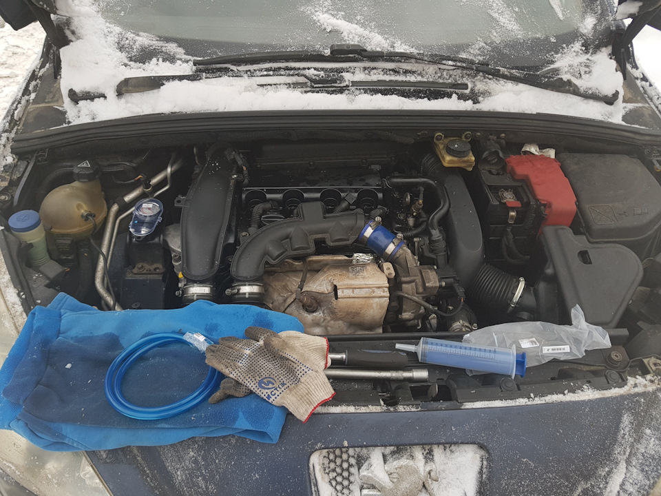

Раскоксовка, наборчик брать не стал. Вычитал на одном форуме утверждение нефтехимика, который рекомендует использовать Сольвент. На его основе делают типо все раскоксовыватели (я так понял).

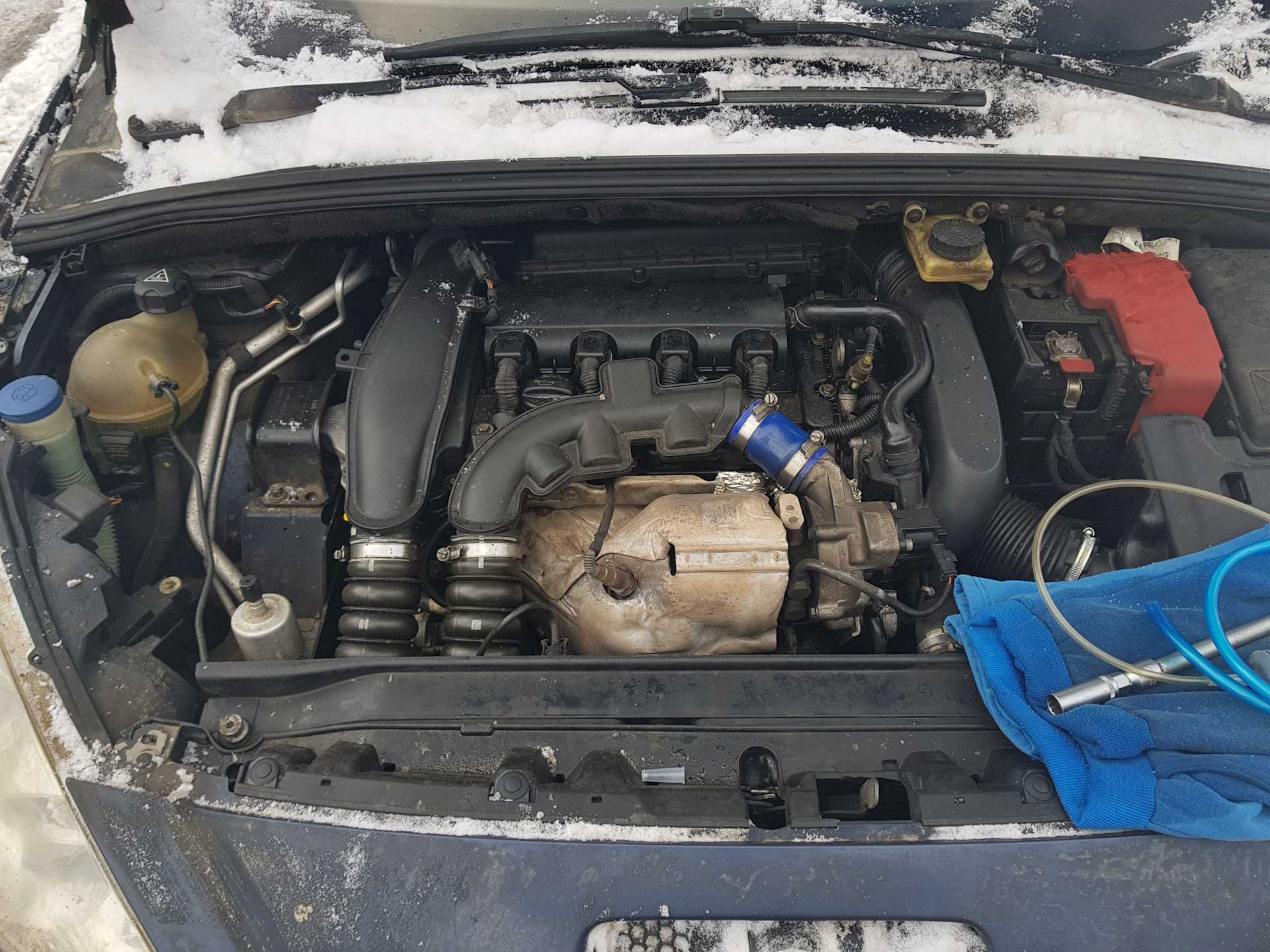

Вот ( 02.03.19 ) взял я сольвент 1 литр, разделил на 4 части, выкрутил свечки, залил туда (двигатель теплый 70 градусов) через свечные колодца эту жидкость.
Прикупил заодно манометр для измерения компрессии двигателя (450 р), шприц пластмассовый 150 мл (150 р), шланг к нему (35 р), и ждать, когда Сольвент закончит свое дело.

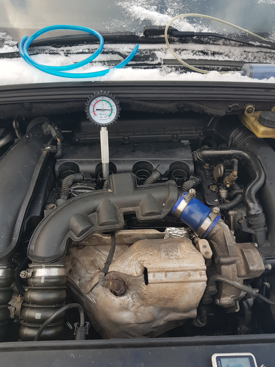

Результаты хорошие. Все на фото.
Завелась не сразу. С попытки 10 -ой наверное. Белый сизый дым на выхлопе, вонь стоит. Ну и ладно уж, для пользы авто можно.
20.00 приехал не давно из сервиса, масло менял. Ехал домой и кайфовал. Подхват есть с низов. Отрабатывает антибукс и шипы перестают шуршать на разгон. Мне нравится её тяга теперь. Может кажется уже, но движка тише работать начала, мягче. Тише теперь "дизелит". Вот бы всегда так. Про расход топлива после ремонта отдельную тему заведу.

2 марта 2019 в часиков 16.00-17.00 залил в горшки, свечки закрутил от руки и все. Около 15.00 следующего дня ( 3 марта), положил тряпку, сверхя что нить потяжелее положил и покрутил немного. Все дерьмо частично вылетело через колодцы. Остальную часть шприцом откачал.
А откачал столько же сколько и влил? Или часть вниз ушла?
Это тяжело определить, т.к. всю жижу из горшков не удалить. Её максимально по возможности откачивают, чтоб свечи не заливать этой жижей, как я понимаю.
