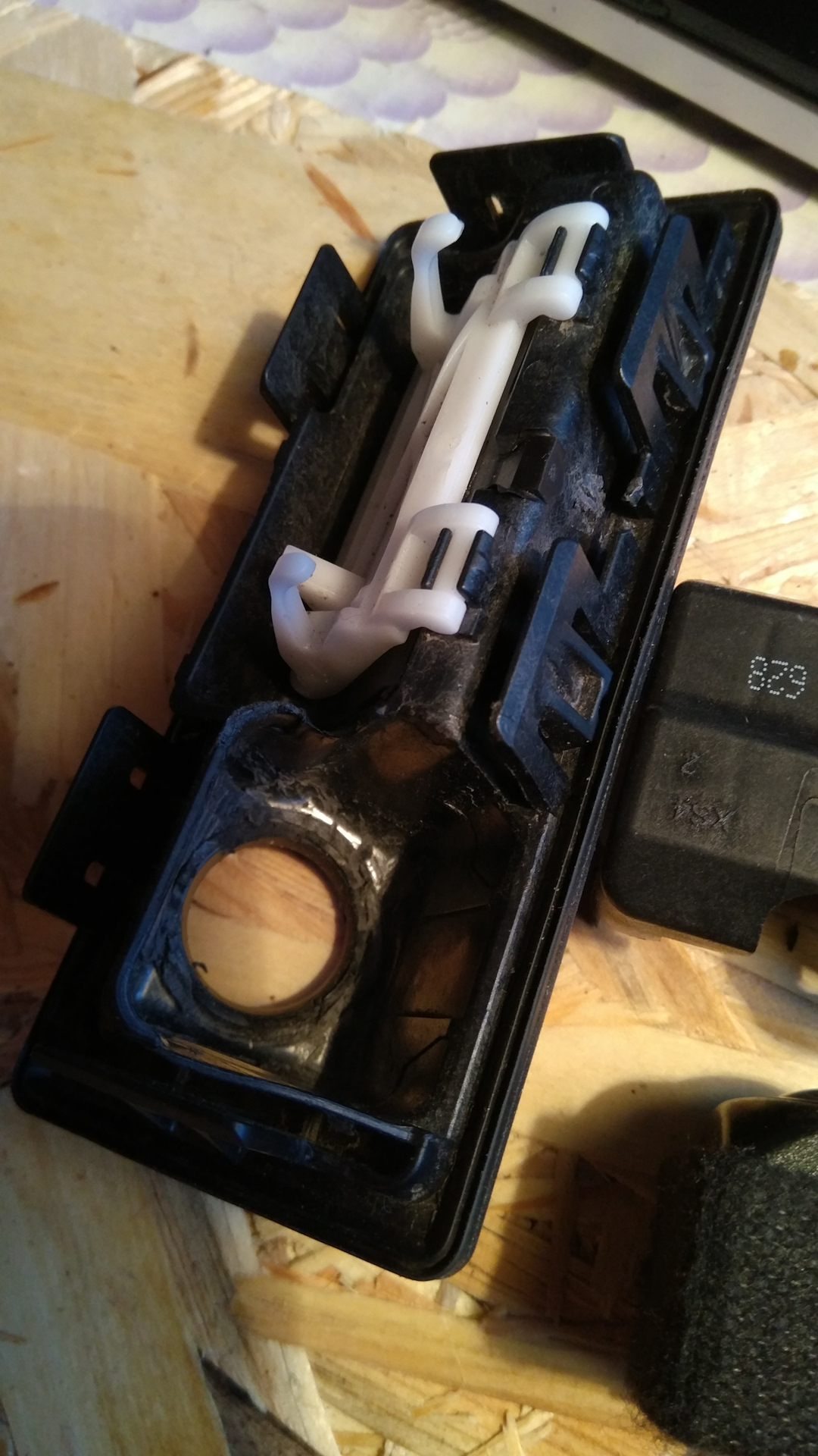

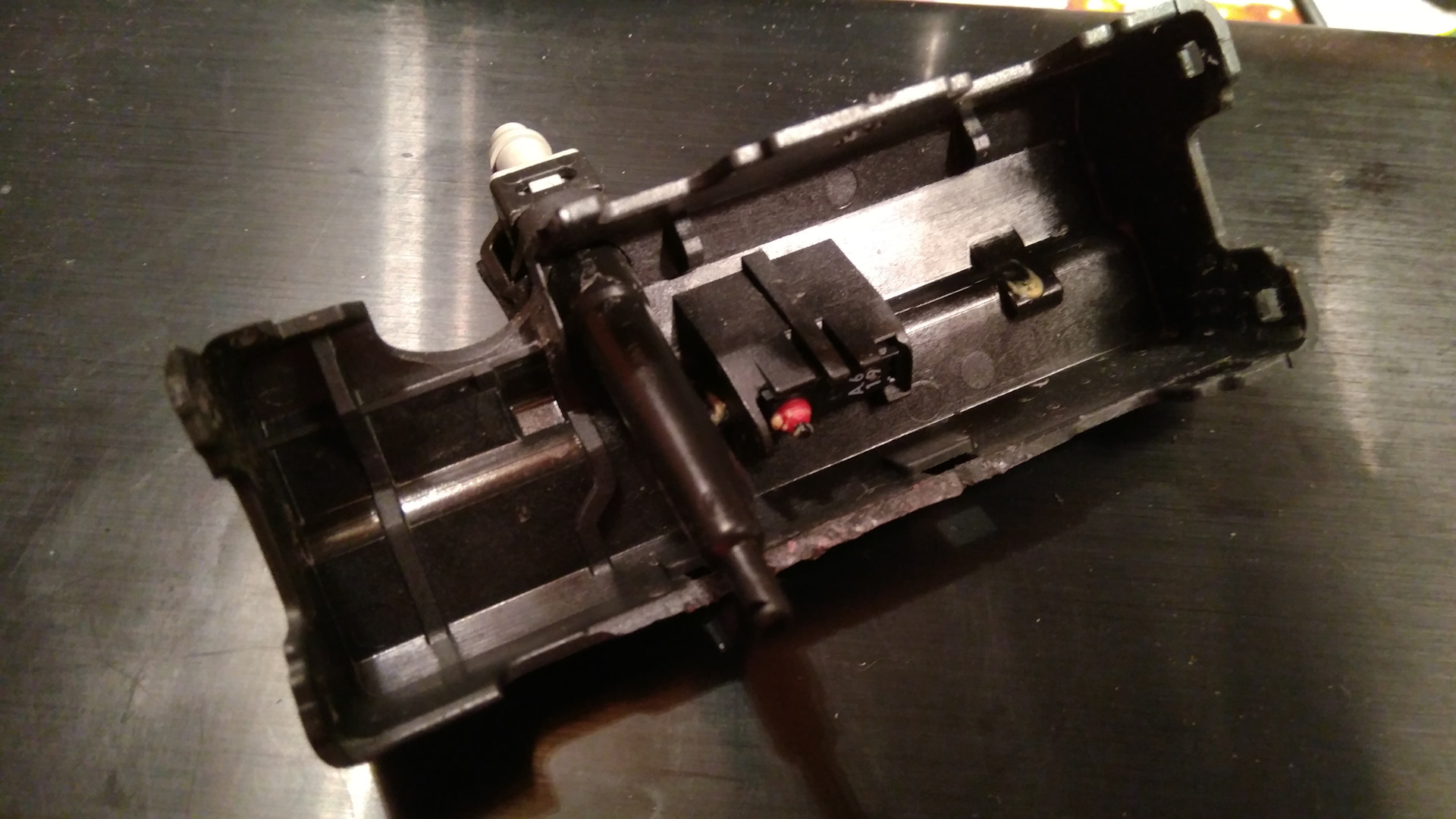

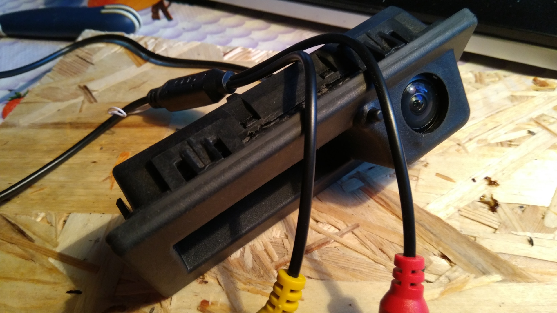

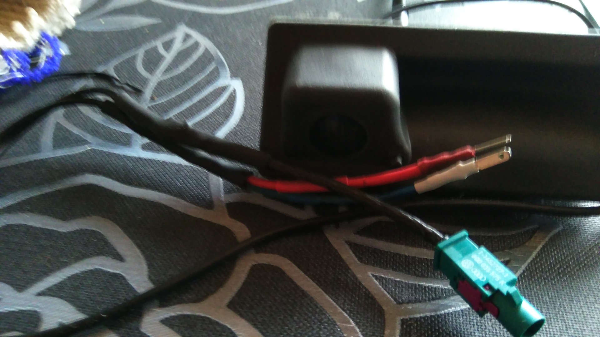

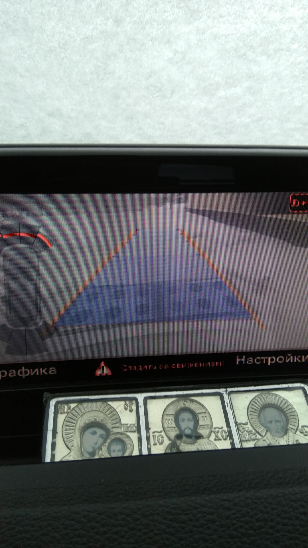

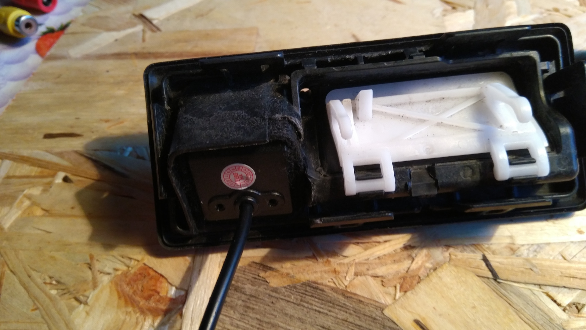

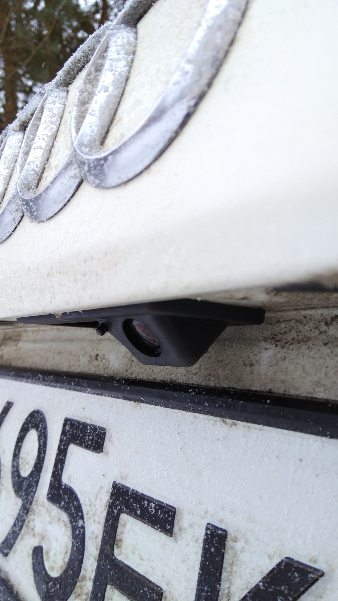

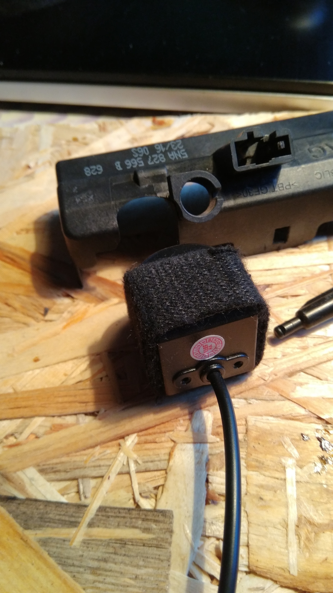

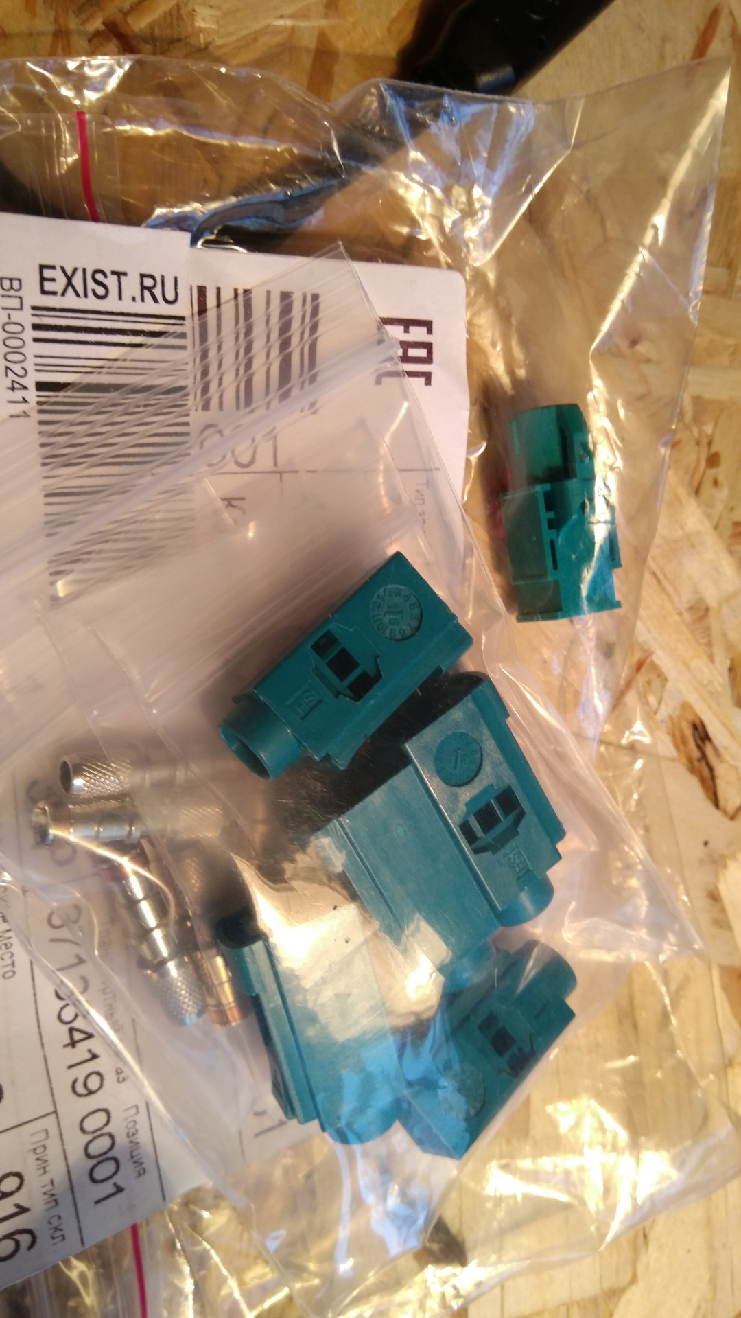

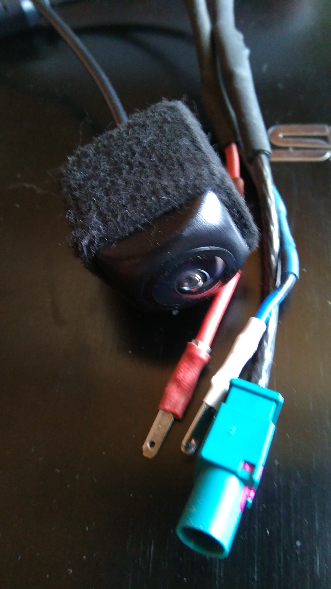

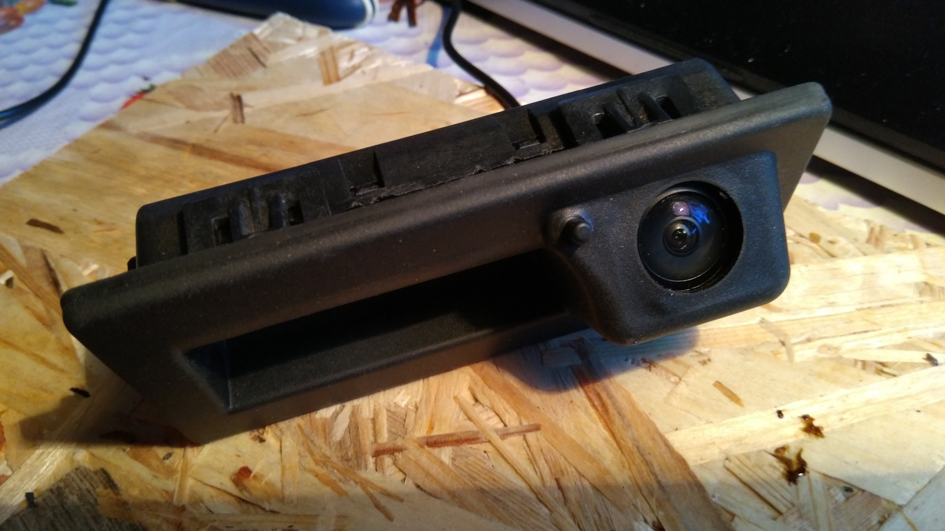

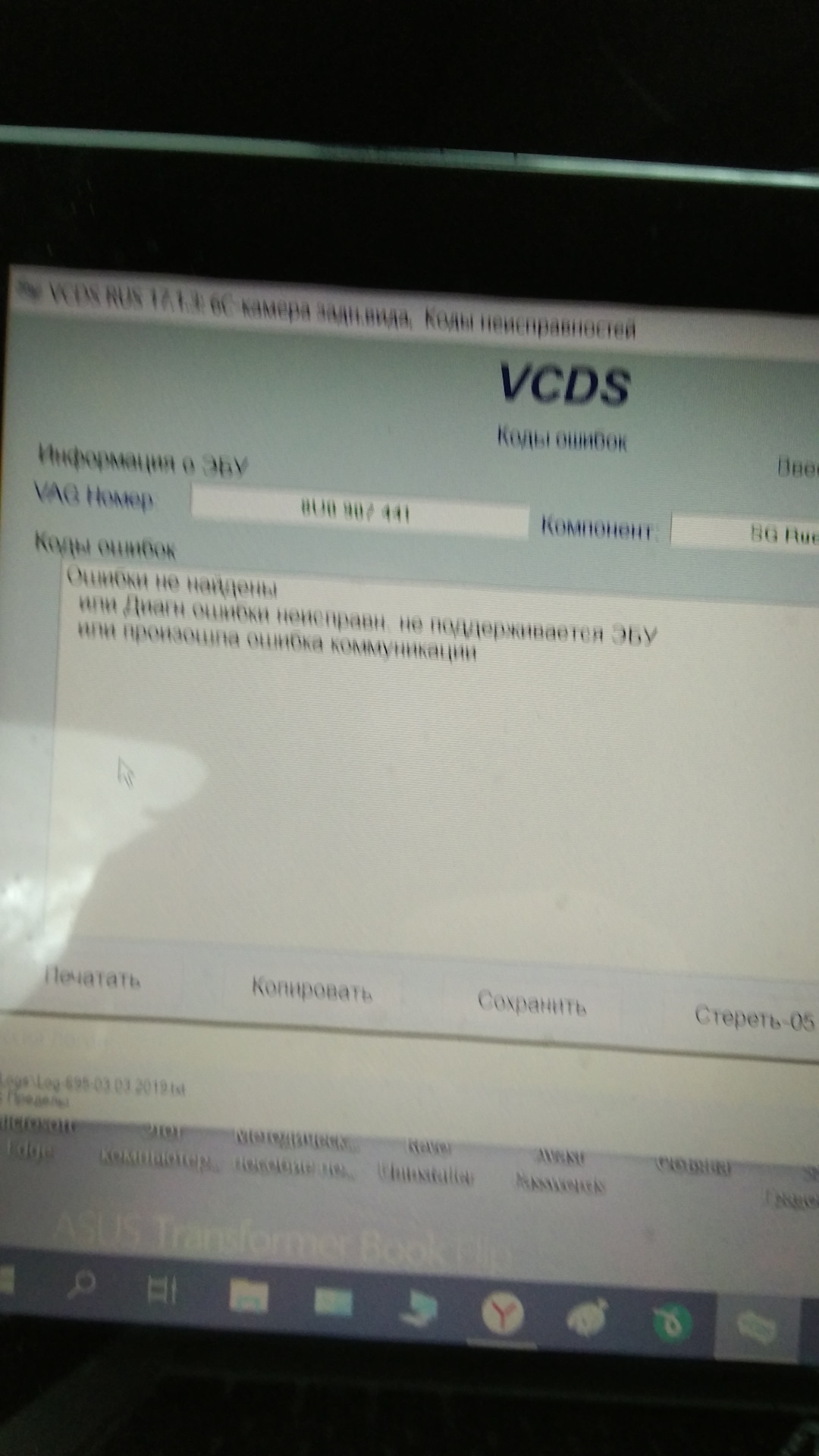

Была как то мной приобретена камера с омывателем для установки на этот самый автомобиль. Но как оказалось камера эта и ручка предназначены только для систем кругового обзора MIB2 после 2016г/выпуска и теперь камера продается отдельно. Сначала было я пытался продать камеру в комплекте с ручкой. Но потенциальные покупатели от чего то все вдруг как сговорились и решили приобрести комплект по цене вдвое меньшей чем мной было уплачено за него на E-bay. Тогда было принято решение вмонтировать в ручку, камеру высокого разрешения Fisheye 1080P MCCD уже блестяще себя показавшую на черном вороне. Мной был произведен довольно долгий процесс монтажа камеры (на фото), который увы окончился полным фиаско, т.к. камера наотрез отказалась работать со
. Очевидно у них совсем разные сигналы. И они не совпадают с тем, что идет на Q7-х. Обидно, ну да что тут поделаешь. Теперь камера Fisheye 1080P MCCD будет лежать качестве ЗИП резерва для audi Q7.

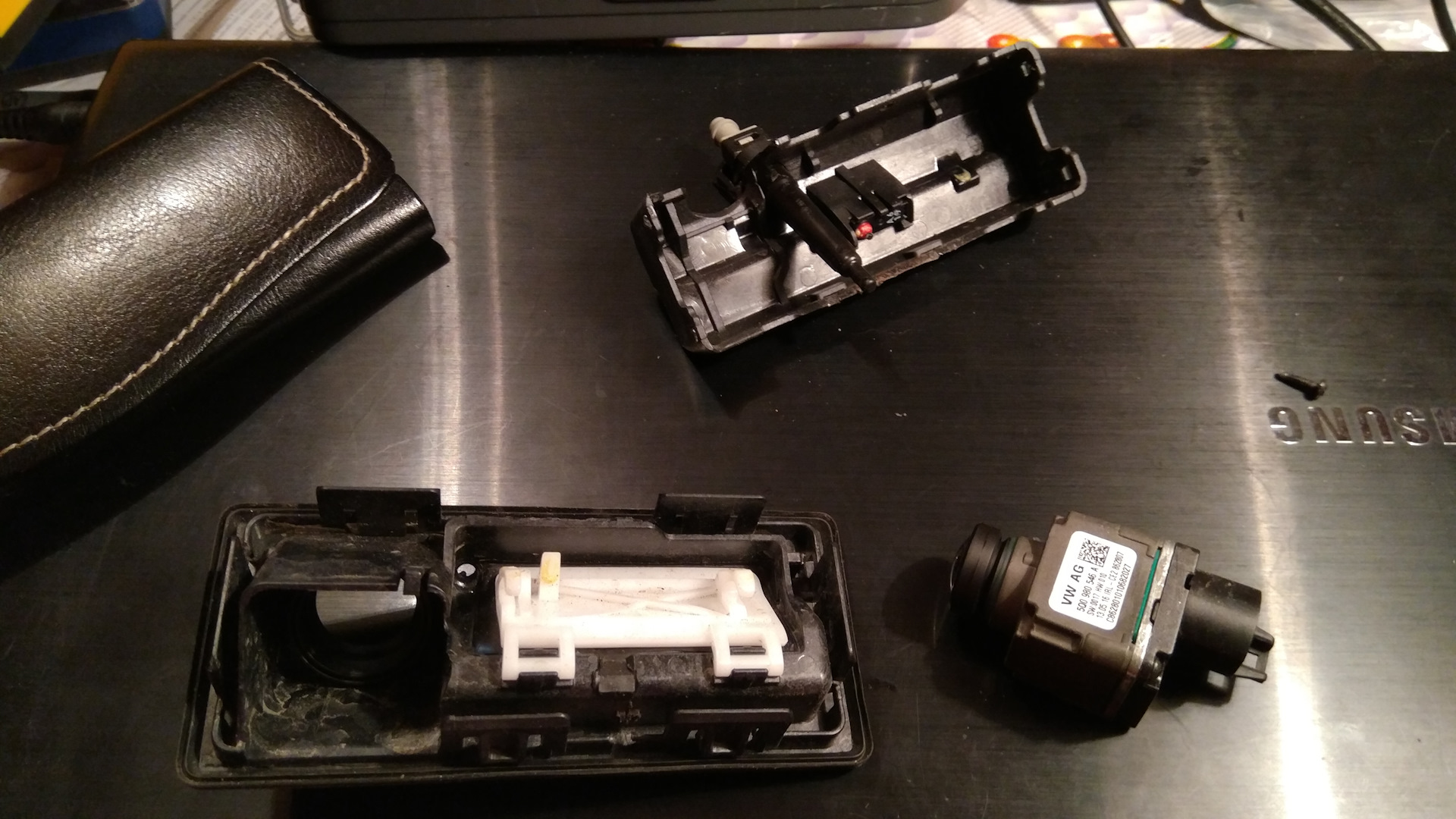

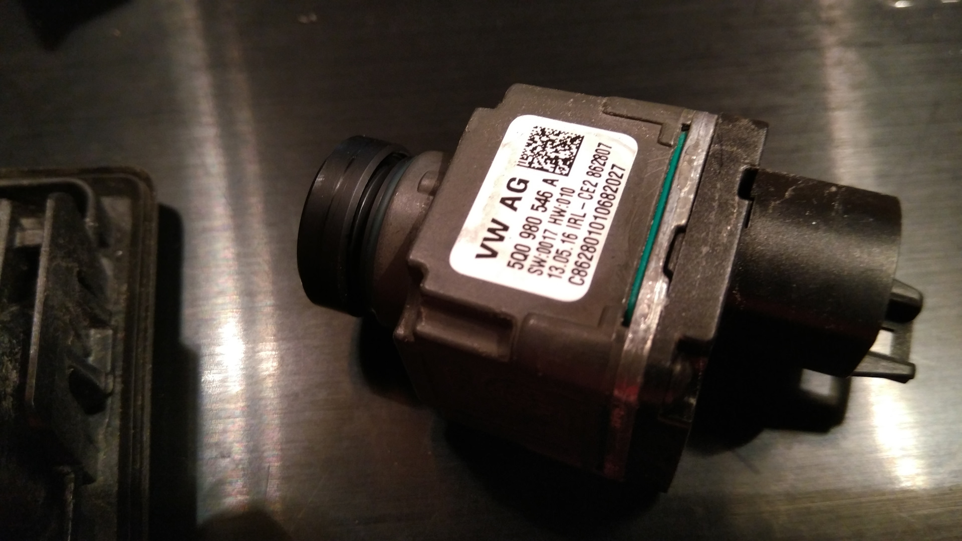

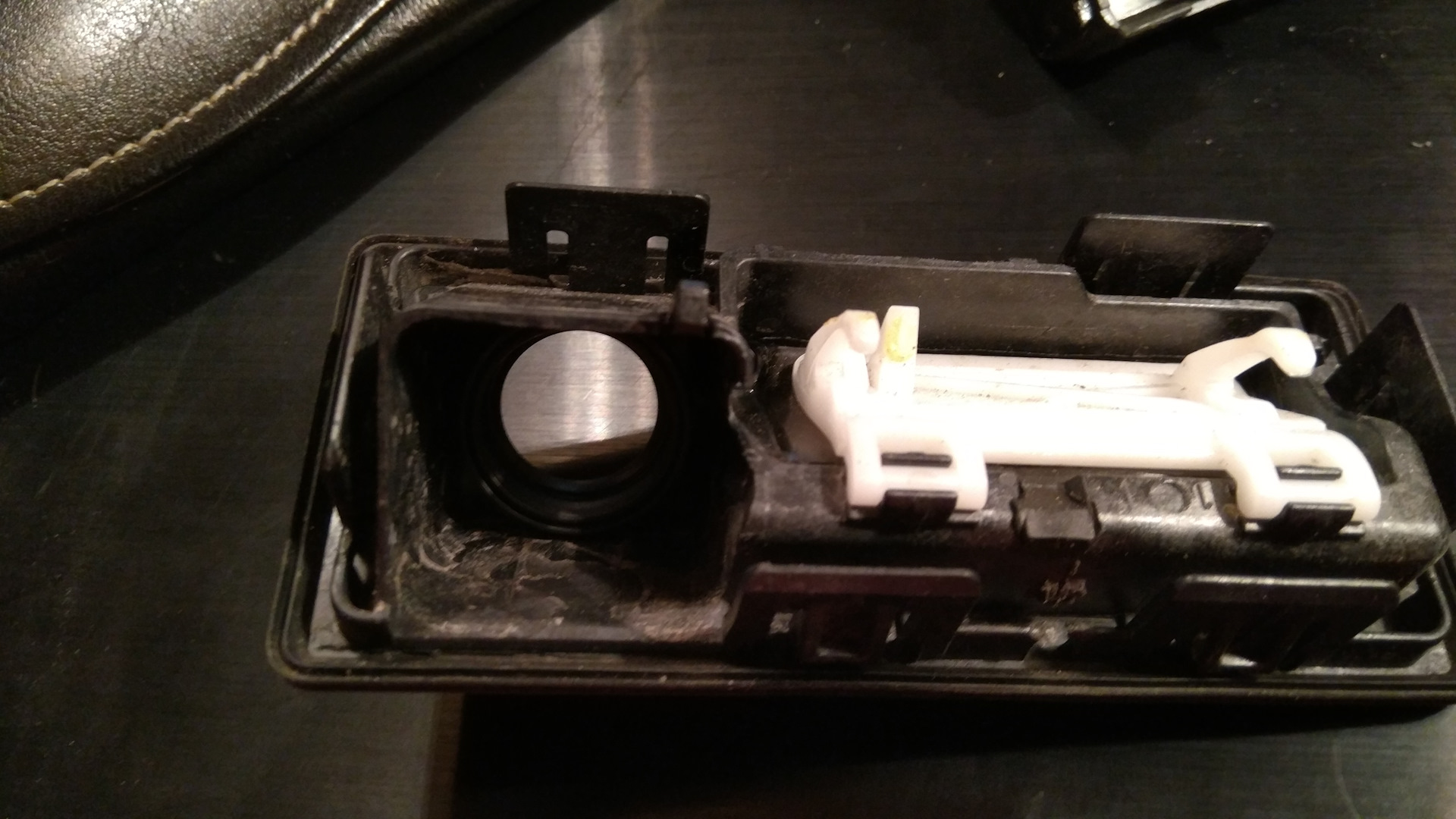

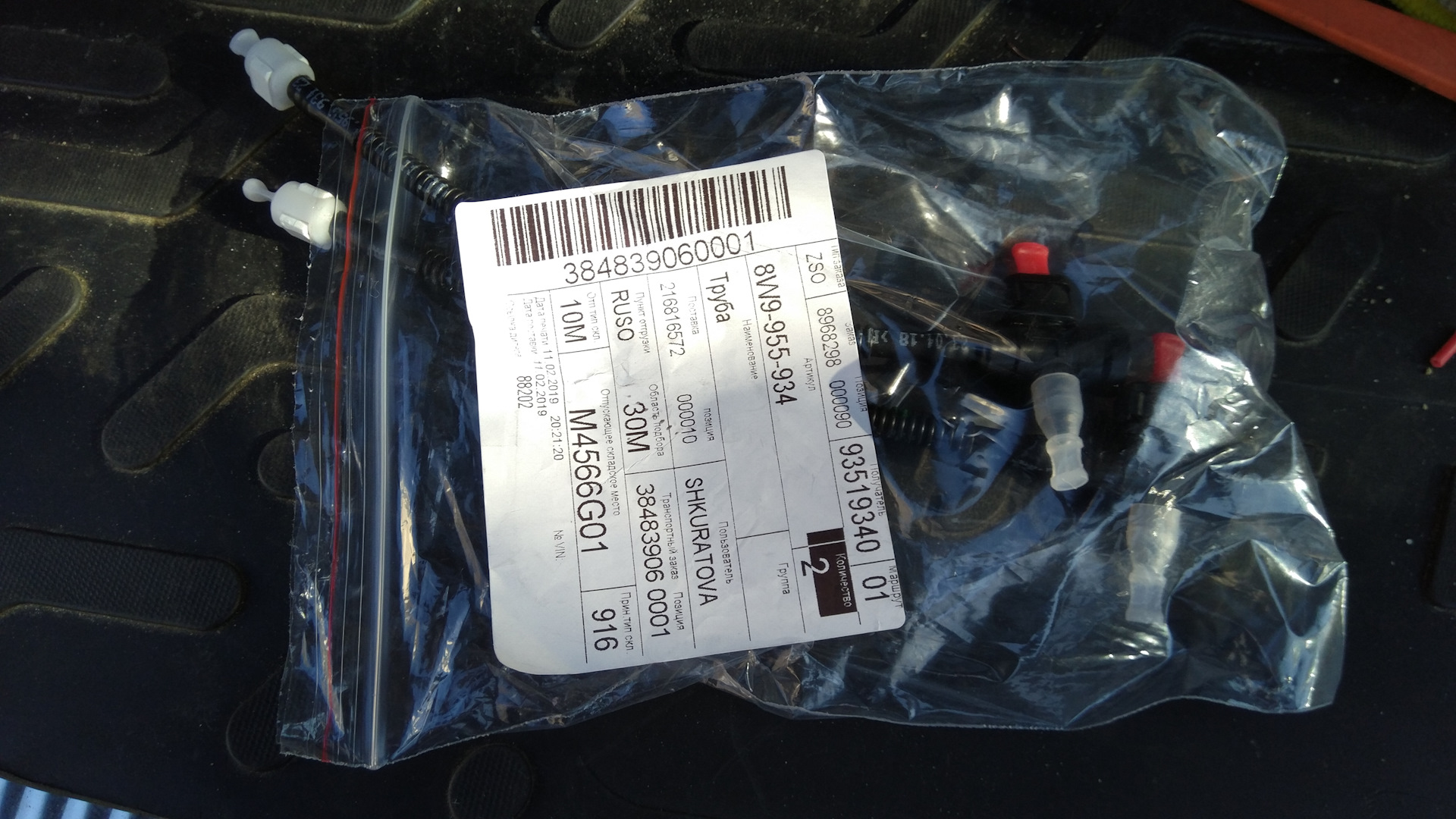

В конечном итоге из штатной ручки? была демонтирована штатная камера, которая после некоторых мытарств dct 't была установлена в ручку для нового Тигуана 2. Ну а омыватель? успешно подключен опять при помощи штатного шланга.

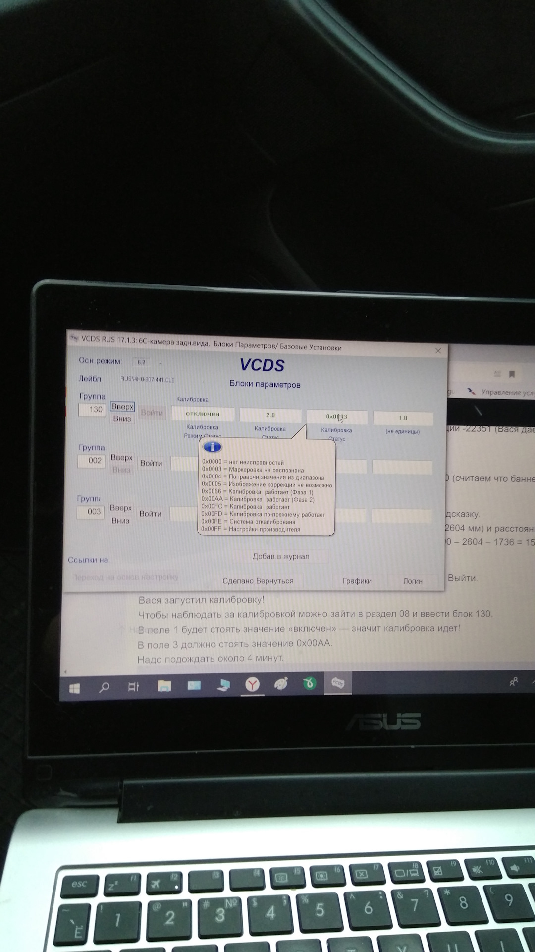

И да, забыл сказать, отчего то у меня ни чего не получилось с калибровкой камеры. Сам процесс калибровки упорно не желает запускаться.
