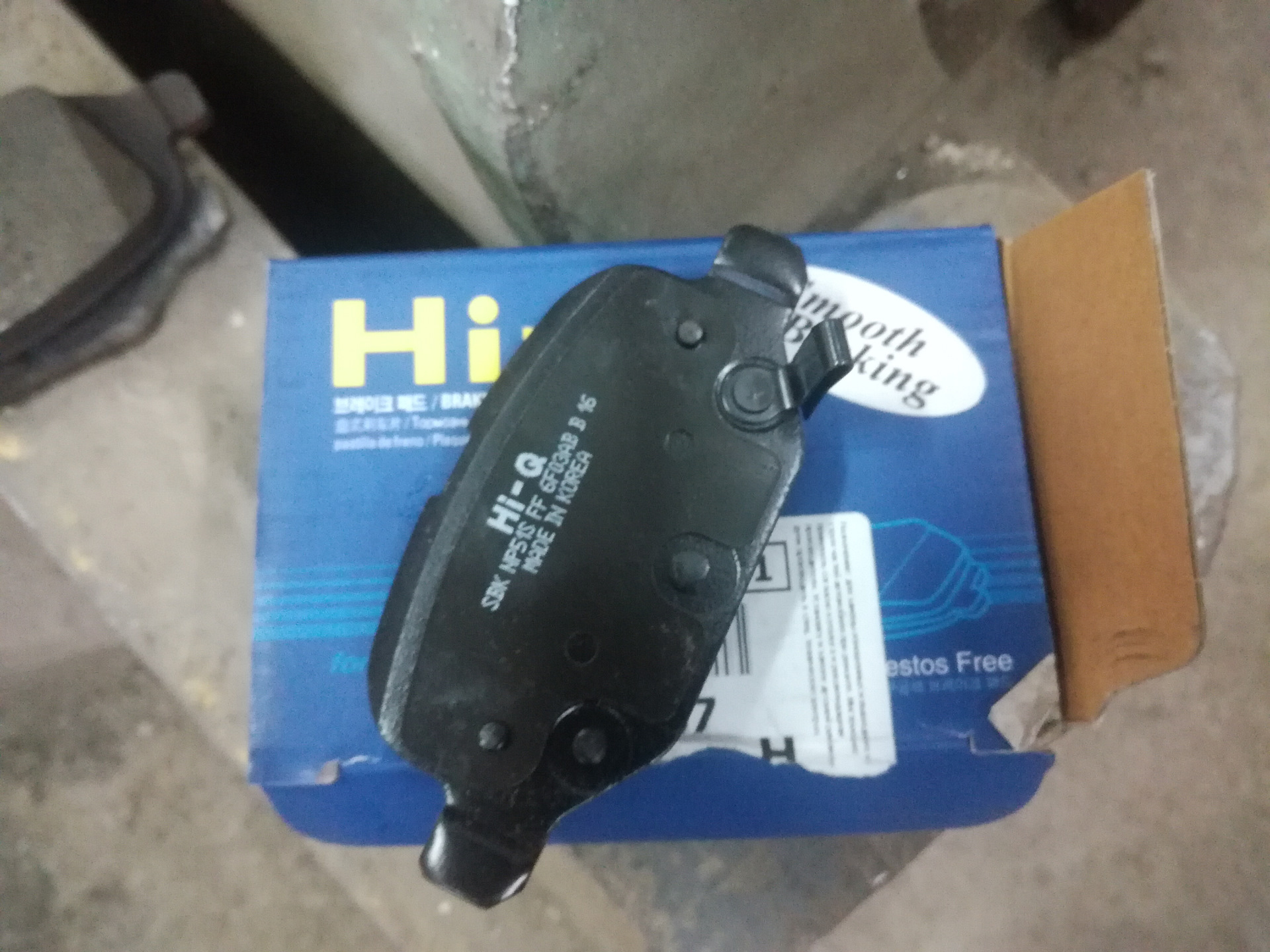

Постигло похожее несчастье. При движении задним ходом гудит в области передних колес, больше справа. Сначало только при повороте гудело, а сейчас и по прямой гул этот. Звук как от старой телеги, которую забыли дегтем смазать.
старые колодки уже выкинул? сфоткай если нет с артикулами.
Не выкинул, буду в гараже — сфотаю
sanches-r
LUCAS/TRW GDB1384
sanches-r
У меня эти остались.

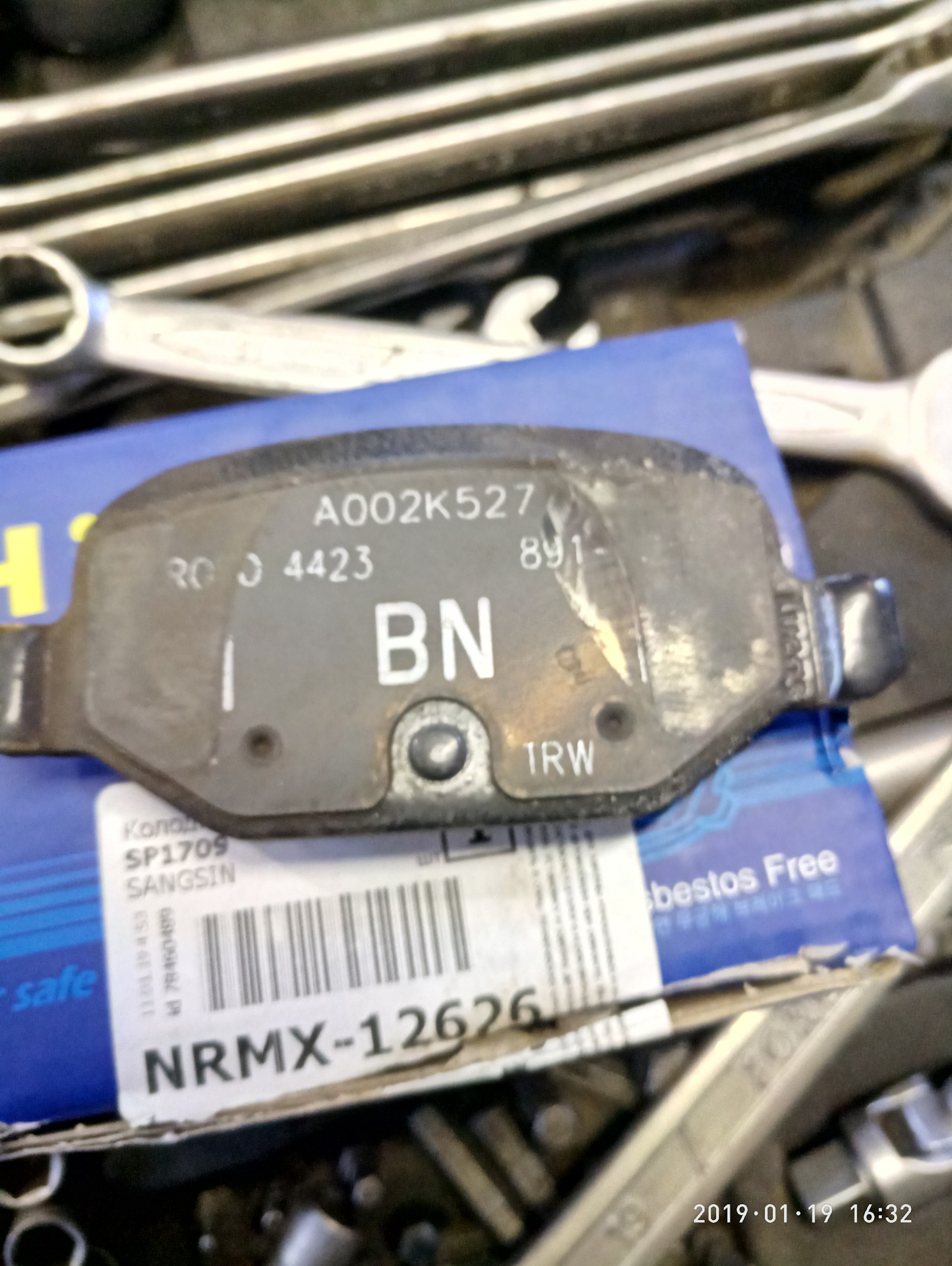

А где артикул колодок?Проблема то такая у многих 🙂
Фото добавил
Спасибо, теперь увидел 🙂
xtx
SP1709
