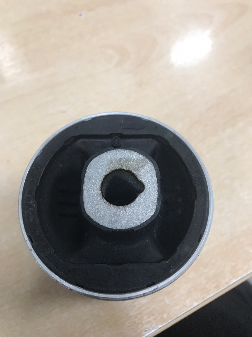

Доброго времени суток. Хочу поделиться решением проблемы. Если у кого появляется скрип в подвеске Ауди а4 Б8 при проезде неровностей волнообразного типа, лежачих полицейские и тому подобное, обратите внимание на сайлентблок (гидроопору) нижнего переднего рычага, так же обратите внимания, что эта запчасть бывает двух видов. Сайлентблок 8K0 407 183 A диаметром 65мм и гидроопора 8K0 407 183 D, F; F — я так понимаю последняя ревизия, пошла с 15 года. Подойдет и D и F. Конкретно на мой авто, экзист выдает только гидроопору 75мм, но если взять год постарше, уже на выбор и 65 и 75. Будьте внимательны.

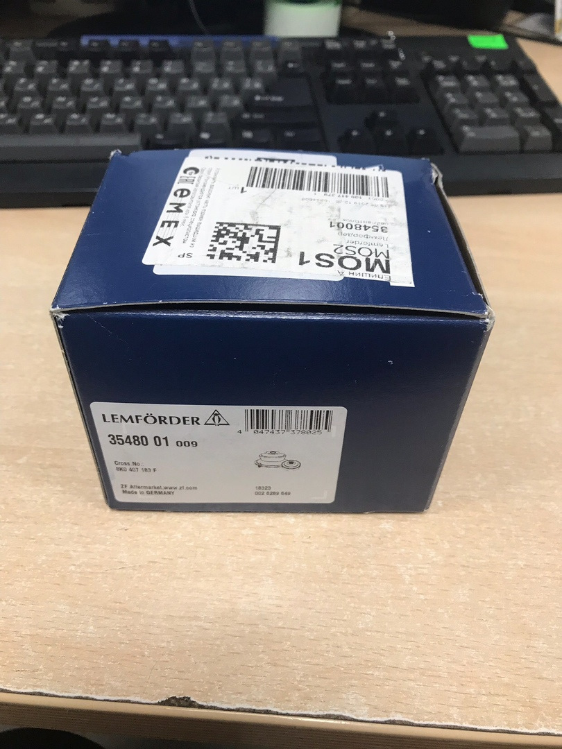

Конкретно у меня скрип проявлялся на волнообразных неровностях при торможении или же при разгоне, когда шла повышенная нагрузка на элементы подвески. Замена напрочь убрала скрип. Брал Lemforder 35480 01.

порваны были большие сайленты или в трещинах?
Порвана чуть, на фото видно

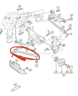

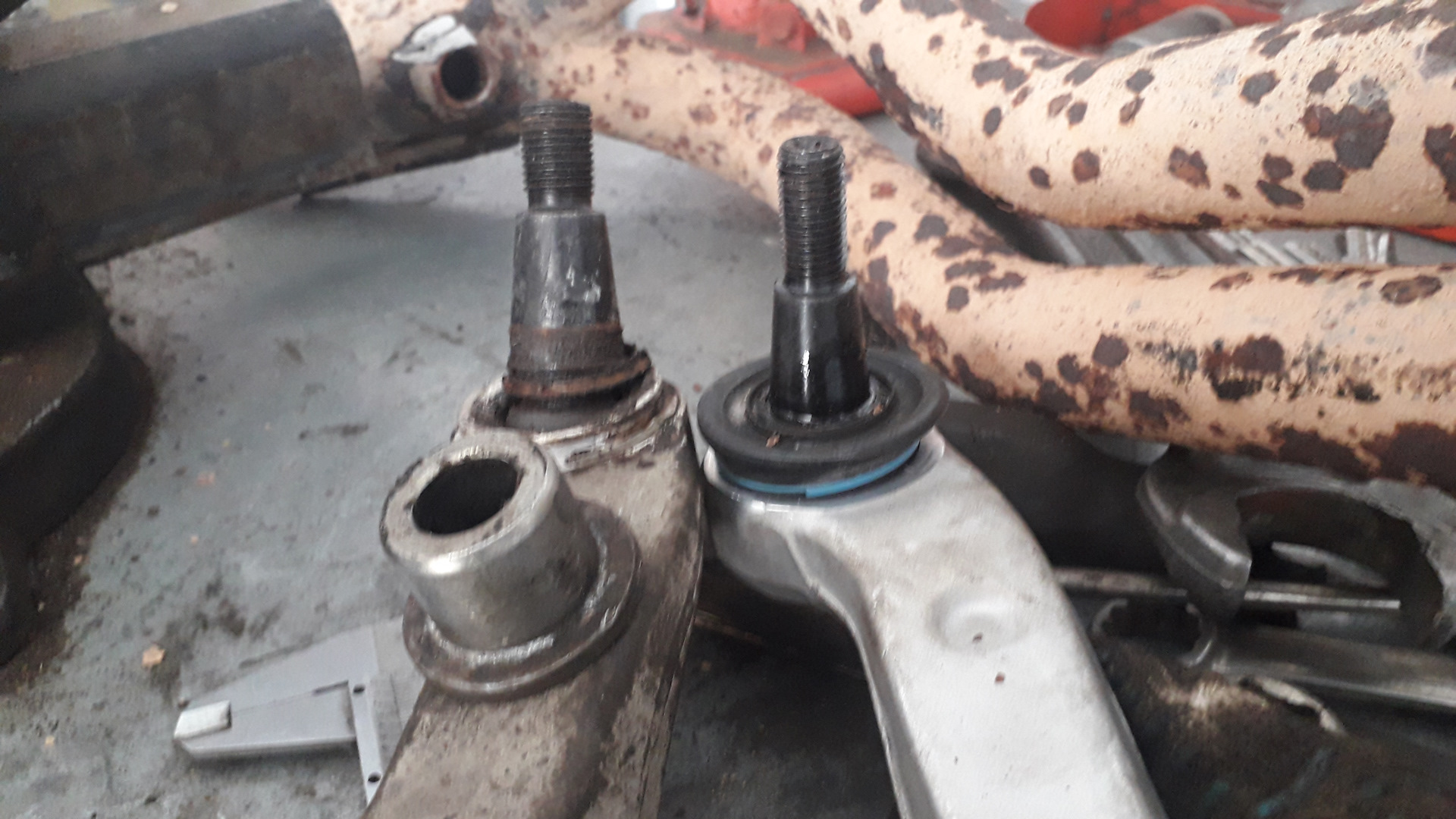

Это все интересно, но столкнулся с такой проблемой что купил новый рычаг передней подвески, нижний задний. Но есть одно но! Наконечник другой деаметром, т.е шаровая. Резьба не на 12 как стоит родной, а на 10, т.е меньше. По вину выдает много вариантов, но описания нет. Вернул в маг, завтра получу другой на пробу) если опять палец, т.е шаровая не подойдет, придется еще раз заказывать). Кто встречался с такой ситуацией и что делать вообще?🙄
Сегодня столкнулся с такой проблемой, только на переднем кулаке, завтра буду пробовать перепрессовать втулку стальную в кулаке поворотном, взял с разборки, сказали подойдет болт он, а кулак оказался от А6…

Размер LMI 35480 01 — 12/75/80
Размер Febi — 12/75/80 он же 3072301 LMI
У MEYLE есть еще вариант Havy Duty — 100 610 0018/HD
FEBI 38547 Размер 13/75/80, выдаёт на А4 Б8
Внутренний диаметр 13мм
FEBI 39191 Внутренний диаметр 12 мм

не совсем так)) 3548001 — "мягкий"
3884101 — "жестче"
3072301 — еще более "жесткий"
1006100018HD — не гидронапоненный, но жесткий
Это я так и предпологал, в пред. замену я смотрел на 3072301, но в силу отсутствия опыта и информации на тот момент, установил — 3548001, который отходил 25 т.км., и это очень мало, я считаю.
Хотя вот ещё смысл: срок службы))
в "наших" условиях, где гидронаполненные с/блоки не получается "прочувствовать" — мы ставим Мейли всем(нареканий не было)

А я по крайне мере знаю, что гидроопора идет вместе с рычагом! Отдельно если заказать придет просто резинка сайлентблок
Так возможно внутри резинки этой масло есть? Как вы проверяли и с чего взяли? Я не спорю просто интересно расскажите. Просто то что я снял и то что я поставил по виду абсолютно одинаковые детали как определить что одна резинка а другая гидро опора?
Да верно, хрен его знает, но когда пришла отдельно опора, то она меньше диаметром приходила, и типо настоящую гидроопору не возьмешь отдельно…
Меньше диаметром это тоесть 65мм? Если да то в принципе все верно. 65мм это сайлентблок, 75 гидроопора уже.
Вроде да…не помню мерили
у гидроопор обычно клапанок есть в виде маленького подпружиненного шарика
гидроопора и резина идет на всех годах. по какому принципу ставилось то или другое — немного непонятно
Спорить не буду, просто скажу, что каталог экзиста с 13 года предлагает только гидроопору 75мм. Для 12 года да, есть два варианта: сайлент-блок 65мм и гидроопора 75мм.
у меня 10й год и стоит гидроопора. и я не один такой
