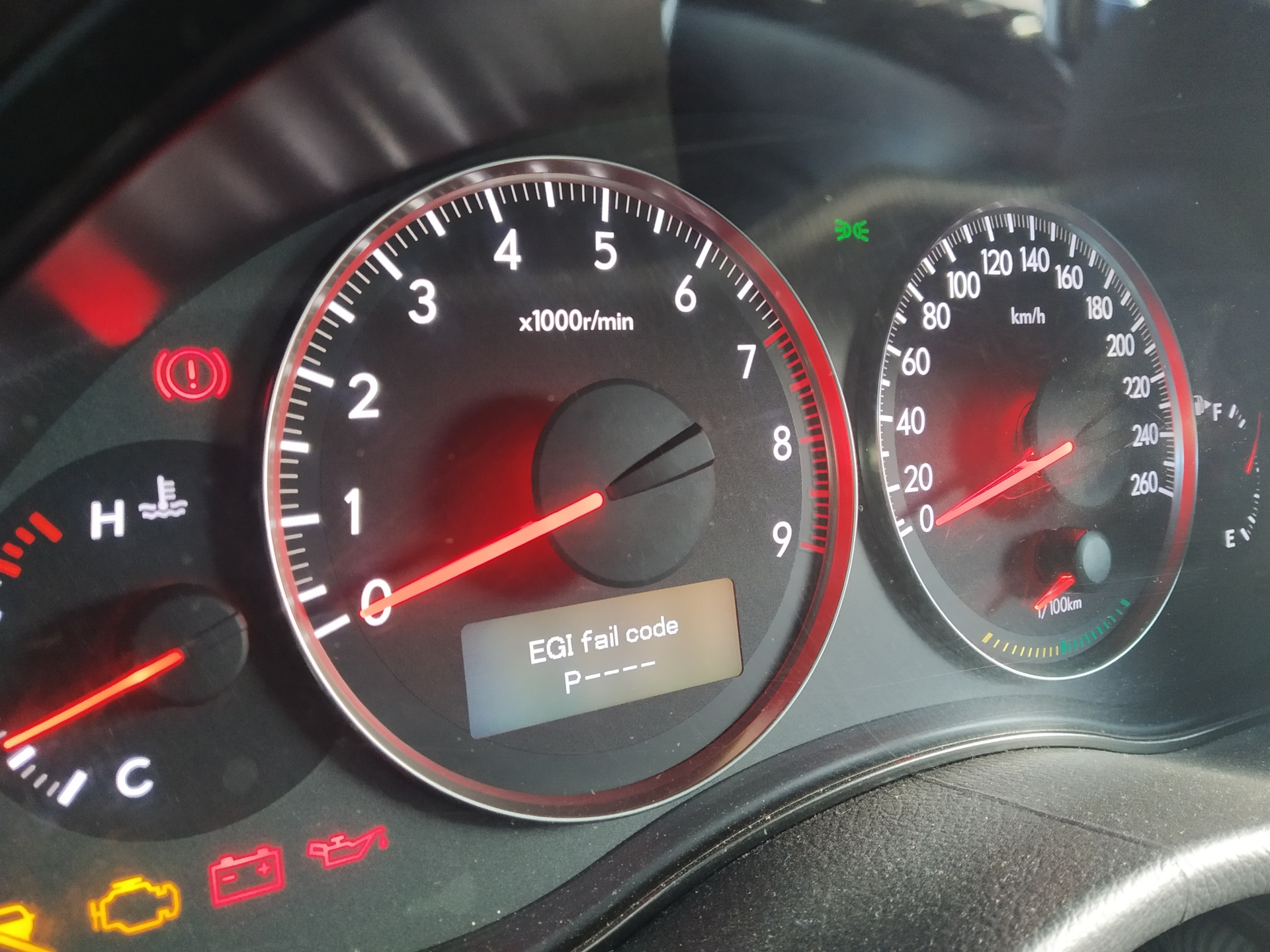

А кому лень, кратко, как это делается.
1. Проверяем, чтобы были выключены габариты, фары и туманки;
Выключено зажигание и заглушена машина;
2. Делаем всё достаточно быстро в следующей последовательности:
Включаем зажигание > включаем габариты > 4 раза нажимаем на кнопку сброса одометра > выключаем габариты > 4 раза нажимаем на кнопку сброса одометра > включаем габариты > 4 раза нажимаем на кнопку сброса одометра.
После этого приборная панель переходит в режим самодиагностики. Нажимая на кнопку сброса одометра мы просматриваем все имеющиеся ошибки. Если таковых не имеется, то будут везде прочерки.
Всем спасибо за внимание, надеюсь кому-то помог!)
