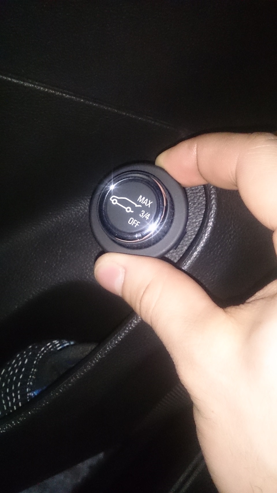

Привет! Подскажи, этой кнопкой можно выключить открывание багажника снаружи вообще? Там ставишь в любое положение и нажимаешь её или без нажатия?
Там положением крутилки меняется сопротивление. Это нужно только для уневраса, что бы мозг понимал на сколько открывать. В нашем же случае это не имеет значения. Так что она просто открывает в любом положение.
В теории конечно можно отключить заднюю кнопку, пропустив её через прерыватель. Только зачем? При закрытом центральном замке, она ведь и так не работает.

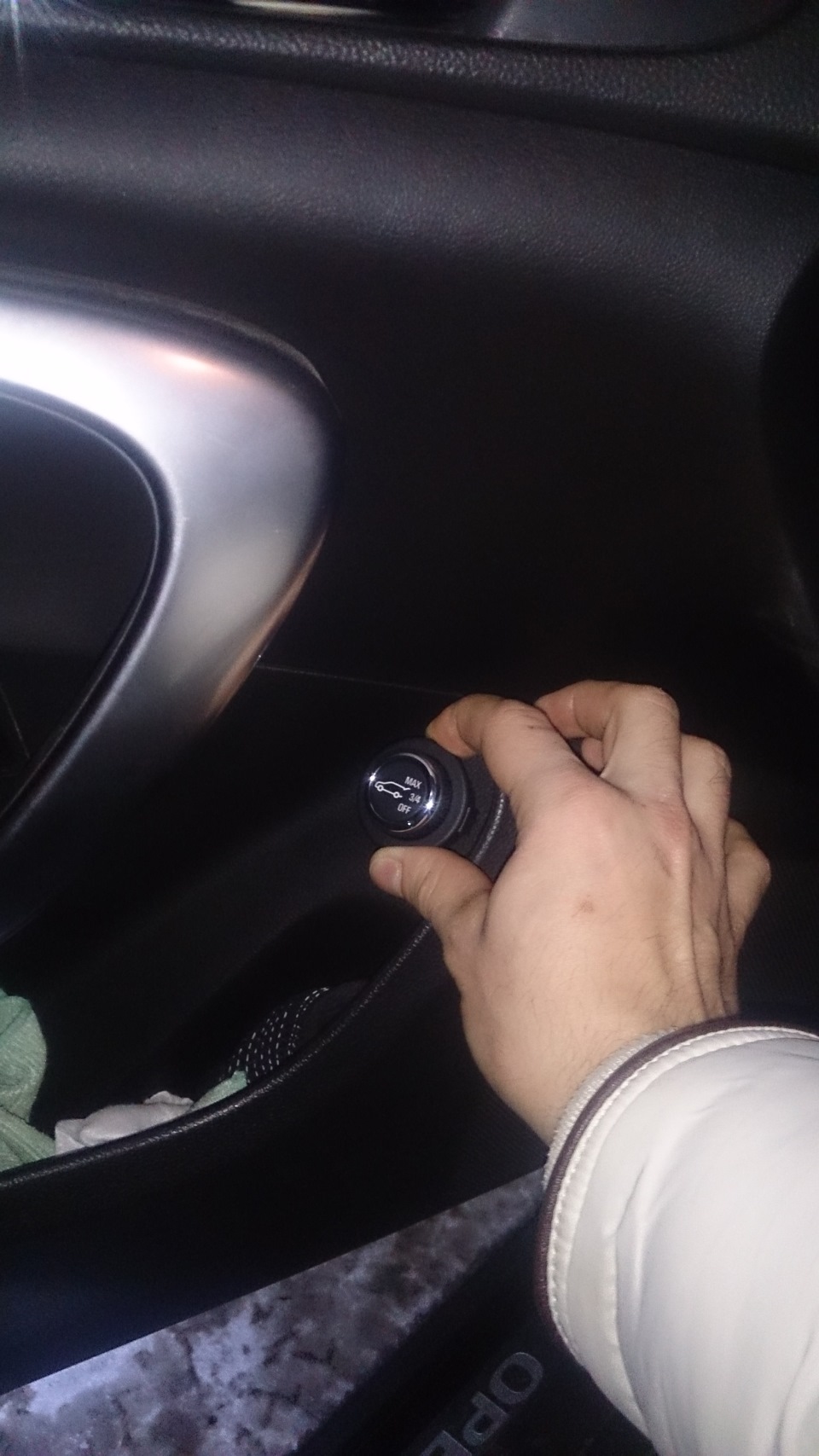

Я искал кнопку у официала. Такой кнопки, аналогичной Астре, нет. Поэтому необходимо докупать любую другую кнопку и выяснять как её подшивать к кнопке багажника.
ну я же уже сказал куда надо её подключать))) причем надо минус подключать, а не плюс… и какую кнопку использовать я уже знаю.)

кнопочка приехала.
Фотофстудею!
Так сразу выложил в этой теме)
Увидел. )))
Как резать карту будешь и всё такое?
Скорее всего пёркой. и надфилями дорабатывать дополнительные пазы. Вот как подключать, это вопрос интереснее. насколько понимаю она должна быть с подсветкой. надо искать принципиальную схему кнопки, или тупо прозванивать (там 4 ножки)
