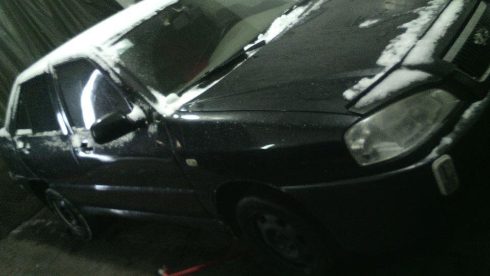

Устранив все проблемы с ЭБУ, проводкой, катушкой, выдавленным сальником, ГРМом обратил внимание на все же мигающий check. Начал читать. В итоге материться датчик кислорода (Р0134 и Р0135). Контакты на фишке отличные, точнее фишка обрезана и провода спаяны и заизолированы поэтому там без проблем. Ошибка не то что бы горит, а просто то появляется, то пропадает с периодичностью раз в одну-две минуты. Обнуляют ошибки, но появляются опять. Расход топлива в норме, тяга в норме (иногда бывают провалы, но редко). Сканер показывает напряжение ДК 0.475V при работе, на холостом ходу по бездорожью и под крутой подъем вытягивает спокойно даже на четвертой передаче, смотрел график и видно, что датчик при нагрузке и без корректирует (ну там в процентах как-то показывает, не сильно понял, но видно, что корректирует). Хз, но моргающий ошибка уже снится. Кто что может сказать по этому поводу? Буду очень благодарен. (Лямбда стоит одна до катализатора с завода. Все по штатному).

Прозвонить подогрев.
Скорее всего подогрев не работает на дк.
Типо под замену?
Если проблема в датчике, а не в проводке к нему, тогда да.
