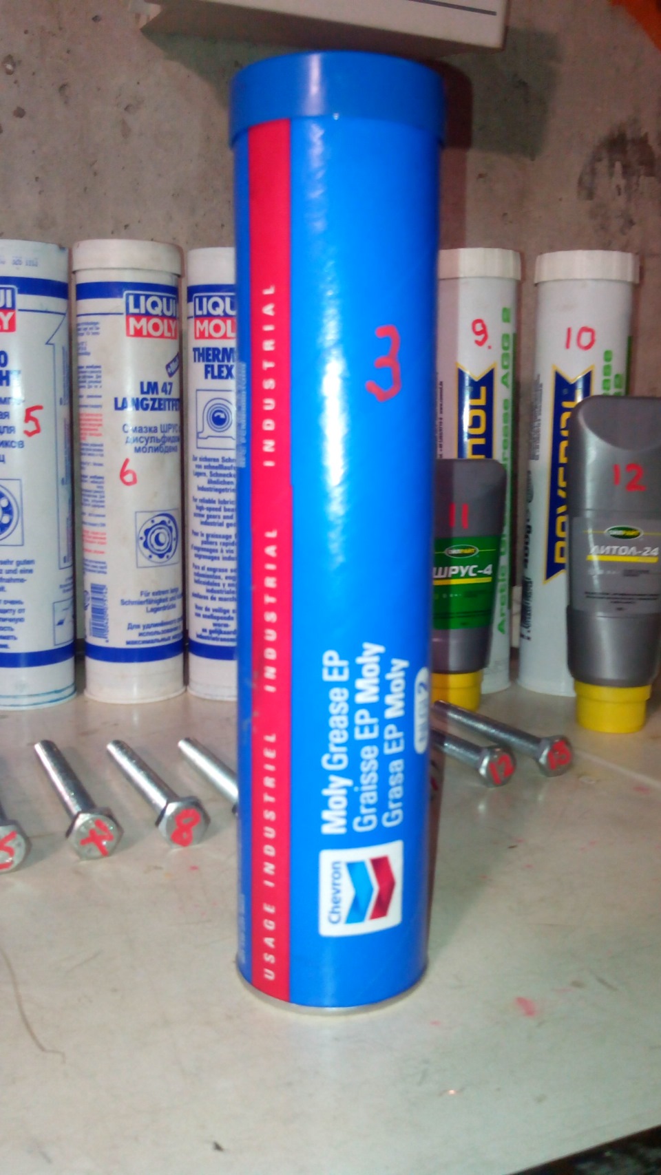

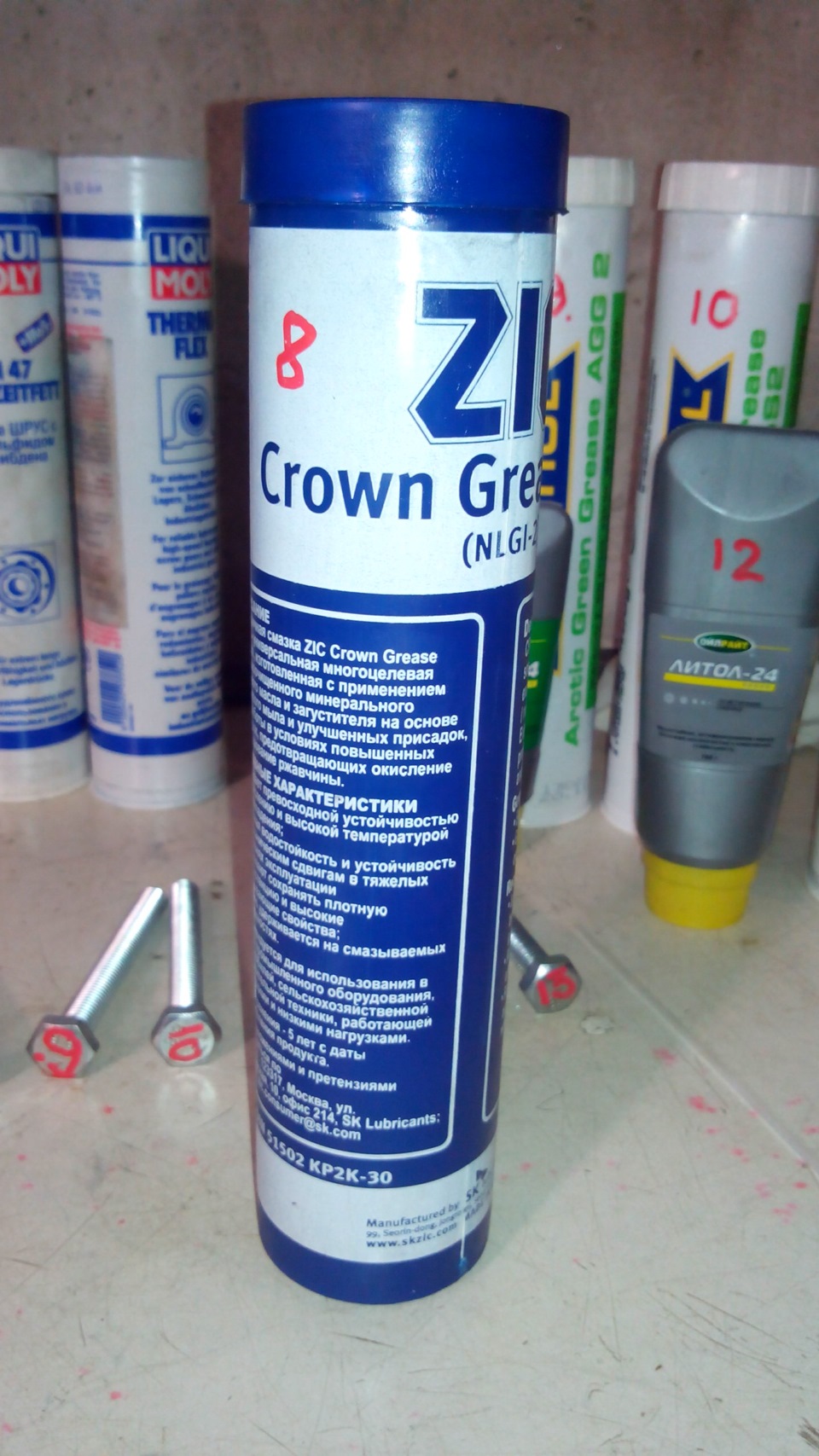

В обычных магазинах Якутска были куплены разные смазки и были вынесены на улицу в сильные морозы.
В тесте участвовали следующие смазки:
Как проходил тест:
Изначально вынесенные на мороз обильно смазанные болты и смазки в тубах провели на морозе – 50 градусов 12 часов.
Этого хватило, чтобы некоторые из них превратились в очень твердую по состоянию массу.
Все этапы подготовки и тестирования снимались на видео.
Первым этапом я начал испытывать как крутятся гайки на смазанных болтах.
В качестве индикатора использовал шуруповерт Макита. Самые околевшие смазки с трудом начинали крутить гайку на высоком моменте затяжки. Самые лучшие – на самом низком положении момента, при этом скорость вращения гайки отличалась. У самых лучших смазок гайка крутилась очень быстро и муфта не трещала.
Потом болты были проверены в тепле — все смазки отлично смазывали и гайки на них вращались легко.
Второй этап тестирования – погружение щупа в смазку. В качестве щупа я использовал кабельную стяжку.
Ну и выводы…
Мое мнение о смазках — менять весной и осенью… Без вариантов.
Лучшие для зимы в Якутии из попавших в тест это:
Ravenol – отличные смазки для холодных регионов.
Синтетический LIQUI MOLY – так же хорошая смазка.
Синтетическая смазка Shevron – так же с натяжкой подойдет для эксплуатации в Якутии.
Остальные смазки нужно применять летом…
Отдельно пару слов о НИЗКОТЕМПЕРАТУРНОЙ смазке Shell GADUS
— пожалуй самая околевшая на морозе смазка для ШРУС… Северянам не советую. О чем думали маркетологи Shell, когда решили написать, что смазка низкотемпературная — непонятно. Наркоманы они штоле?
Еще парочка участников :)
Всем удачи на дорогах ;)

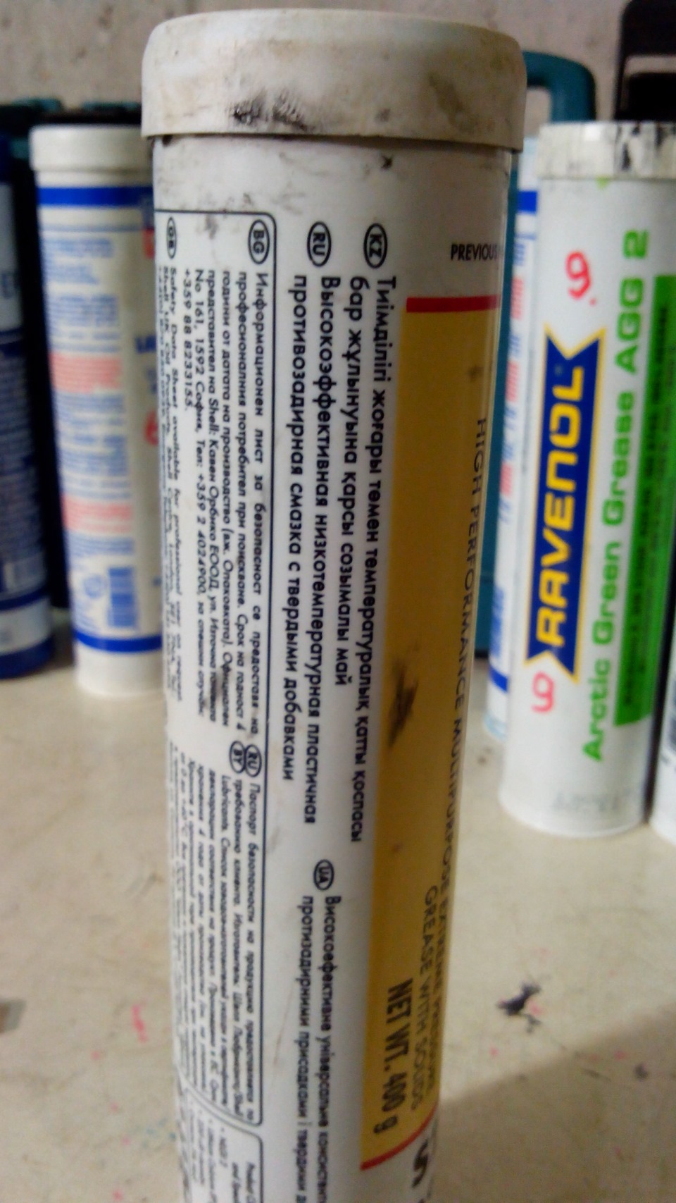

www.atomic-shop.ru/part/8527-80402/ спец смазка для Якутии. В разы лучше всех представленных тут. Андрей попробуй рекомендую
Gadus S2 V220 AD 2
Диапазон рабочих температур
от -10°C до +120°C
(кратковременно до +140°C)
Где там маркетОЛУХИ ошиблись не пойму)

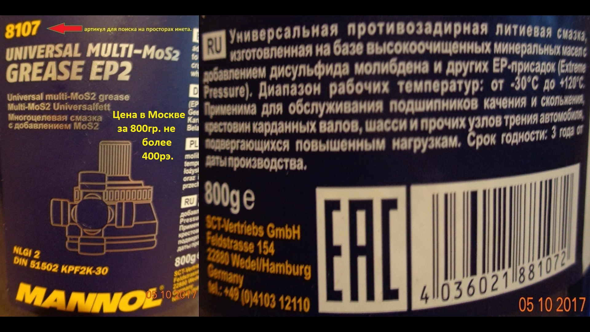

Будьте добры подскажите! набил свои новые шрусы "Смазка литиевая "Mobilgrease XHP 222" шрус наружный и внутренний такого типа. Зимой температура максимум -30, подходит ли она для данного тика шрус ?
Типа Немчуровская смазка от MANNOL
Артикул для поиска: 8107
Цена за 800гр. не более 400 рубэл.
mannol отношения к германии не имеет ни какого совсем

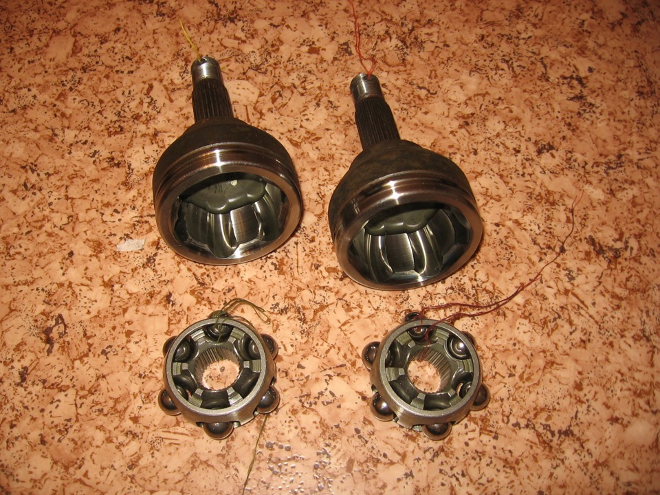

Какие смасзки лучше, по вашему, применять для наружных шрусов и внутренних триподов у нас на субарах?
Я сдал в сервис свой авто на замену смазки в шрусах и триподах. В шрус (он снаружи)) заложат №10, а в трипоид "МС ШРУС триподный (для игольчатых подшипников). Хотя изначально купил на триподы №10 (на нем кстати написано, что он для триподов), а на шрус №9. Для очистки и обезжиривания от старой смазки купил 3 литра бензина калоша. Заказал новые хомуты, но они пришли шляпные. Купил нормальные, крепкие хомуты за 140 руб на один пыльник (2 хомута). Позже сделаю запись в своем журнале.
Понял, спасибо большое! :)
Т.е. Равеноловский арктик трипойд — не стоит применять?.. Запутался совсем, всю голову сломал с выбором смазок
Да, не стоит. Для трипода используй Chevron Ulti-Plex Synthetic Grease EP 1.5

а как шрус -4 себя ведет не проводили испытания?
Увы.
