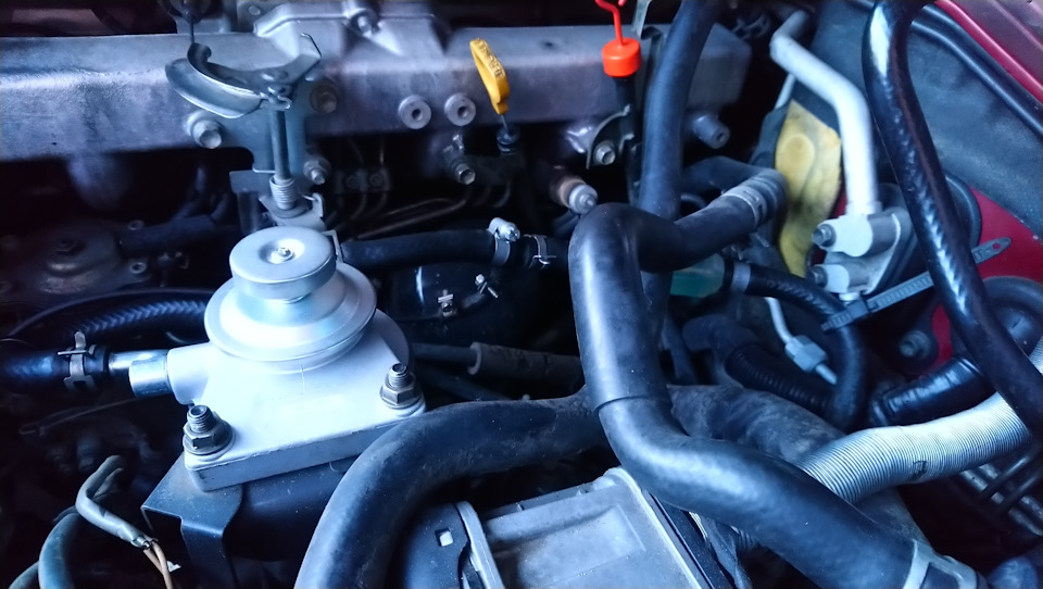

А вот теперь о жабе (лягушке) которая натварила делов.
Началось всё пару лет назад. Вебаста стала стартовать через раз. Что только я с ней не делал, диагностика, замена платы у официалов, вплоть до подорожника. Плюс начал идти сизый дым с выхлопа. По скольку пробег 80ки уже под полляма, а расход масла 1,5-2 литра на 7000 км, то воспринято сие мной было как старческое хроническое заболевание. А не тут то было! При очередной недавней диагностике вебасто (врезана она в окурат перед топливным фильтром) обнаружилось что всё работает идеально, только вот соляра не поступает. Вернее так: поступает и работает при заведённом двигателе и наоборот. Накачивается топливо после простоя раза с 50го. А должно примерно с 5го. Старт двигателя при этом вполне уверенный. Видимо на остатках в ТНВД и самом фильтре. Ехал тоже не плохо. 165 с горки)
При снятии впускного шланга и нажатии палец присасывает, но быстро отпускает. Вывод -подсос воздуха, лягушке хана.
Сразу же приобретён и установлен новый насос MASUMA
Итогом замены данного девайса стала ликвидация подсоса воздуха и как следствие:
1)Стабильный запуск вебасто;
2)Отсутствие сизого дыма (улучшение экологичности до Евро 5, почти);
3)Снижение, пусть и незначительное, расхода топлива.
Наконец то избавился от едкого сизого дыма, причиной которого была бедная топливная смесь, а не износ поршневой или ГБЦ, как предпологалось ранее.
Ну и поскольку всё это было реализовано в канун Нового Года, остаётся добавить:

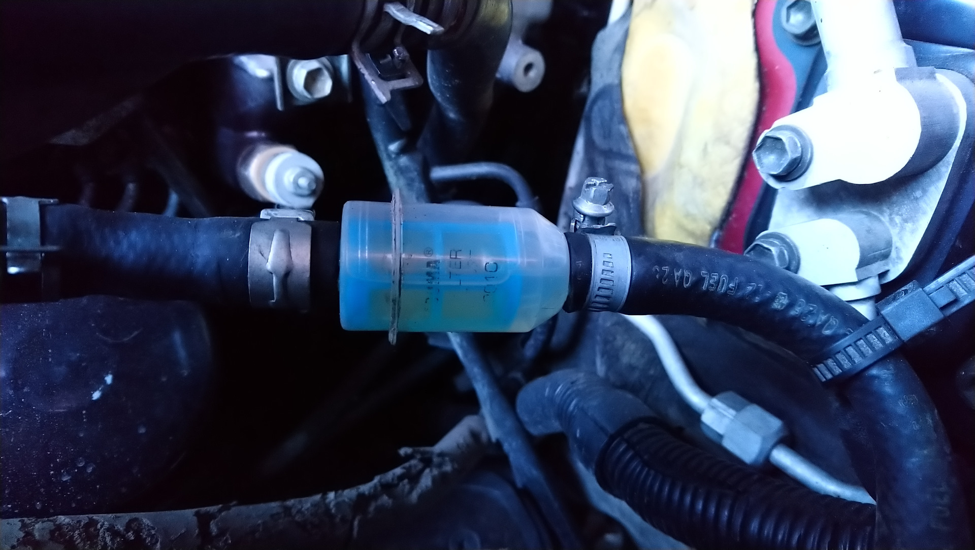

С этими насосами я намучился. Взял на Алиэкспресс ручной насос "грушу" 10 мм штуцера и вживил в магистраль перед фильтром, брал как аварийный так и больше года езжу проще и надежней некуда. Идея не моя на бывшем Сайёнге Кайрон примерно такой насос с завода. ru.aliexpress.com/item/Fu…042311.0.0.274233edlbC8uP

Давление в магистрале до самого тнвн либо отрицательно (во время работы двс) либо то что должна держать лягушка во время его не работы (т.е. тоже отрицательное) . Так что выдавить оттуда ничего не может, тем более через клапан который находится в верхней точке над фильтром. Связь с атмосферой образуется в результате поломки (износа) данного девайса. Если подставить пальцы к двум штуцерам старой лягушки и нажать то один палец присосёт, через второй слегка выдавит воздух. Далее первый палец отпустит при статичном положении второго. Вывод: воздух проникает из вне либо высасан из пальца)

Не подсос воздуха а клапан не держит.
Клапан не держит, в следствии чего происходит подсос воздуха в топливную магистраль. Всё правильно.
Немного разочарую:примерно ч/з год снова увидишь аналогичные симптомы (сизит из за подсоса воздуха) это разболтался в посадочном крышки выходной штуцер.
Заметил, что оба штуцера посажены на герметик. Спасибо, затяну если будет так.
