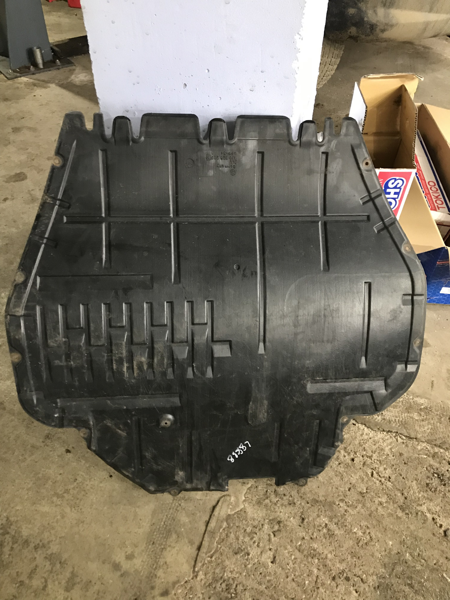

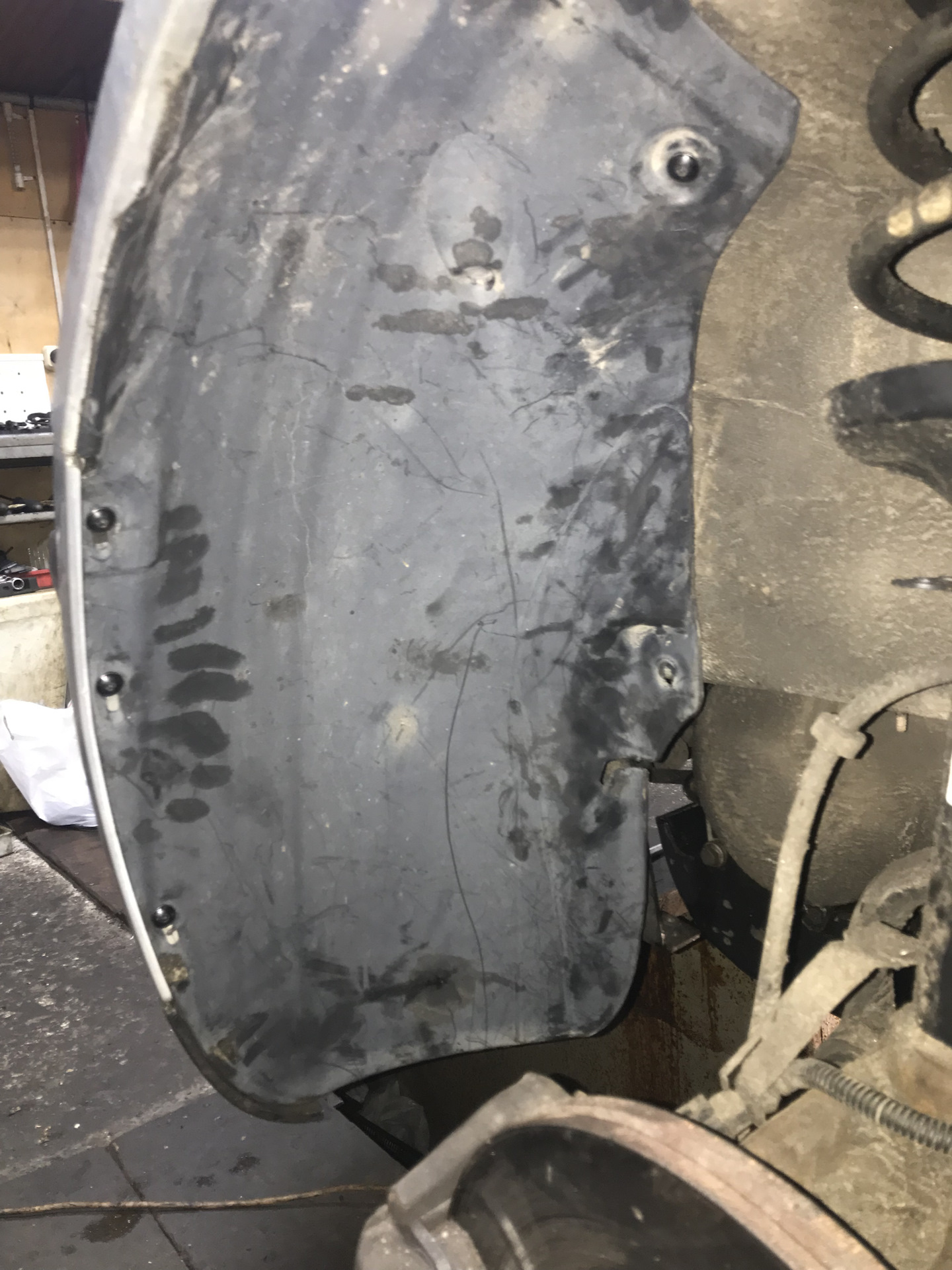

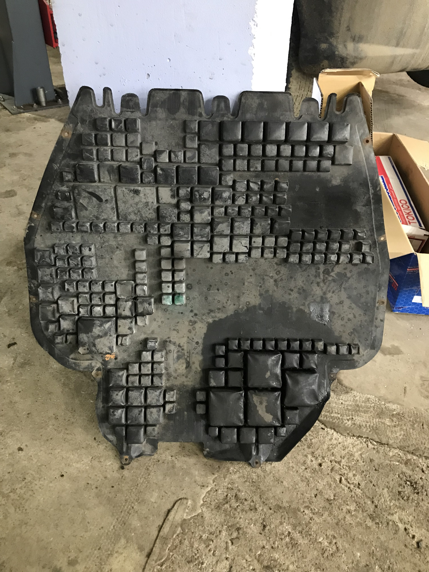

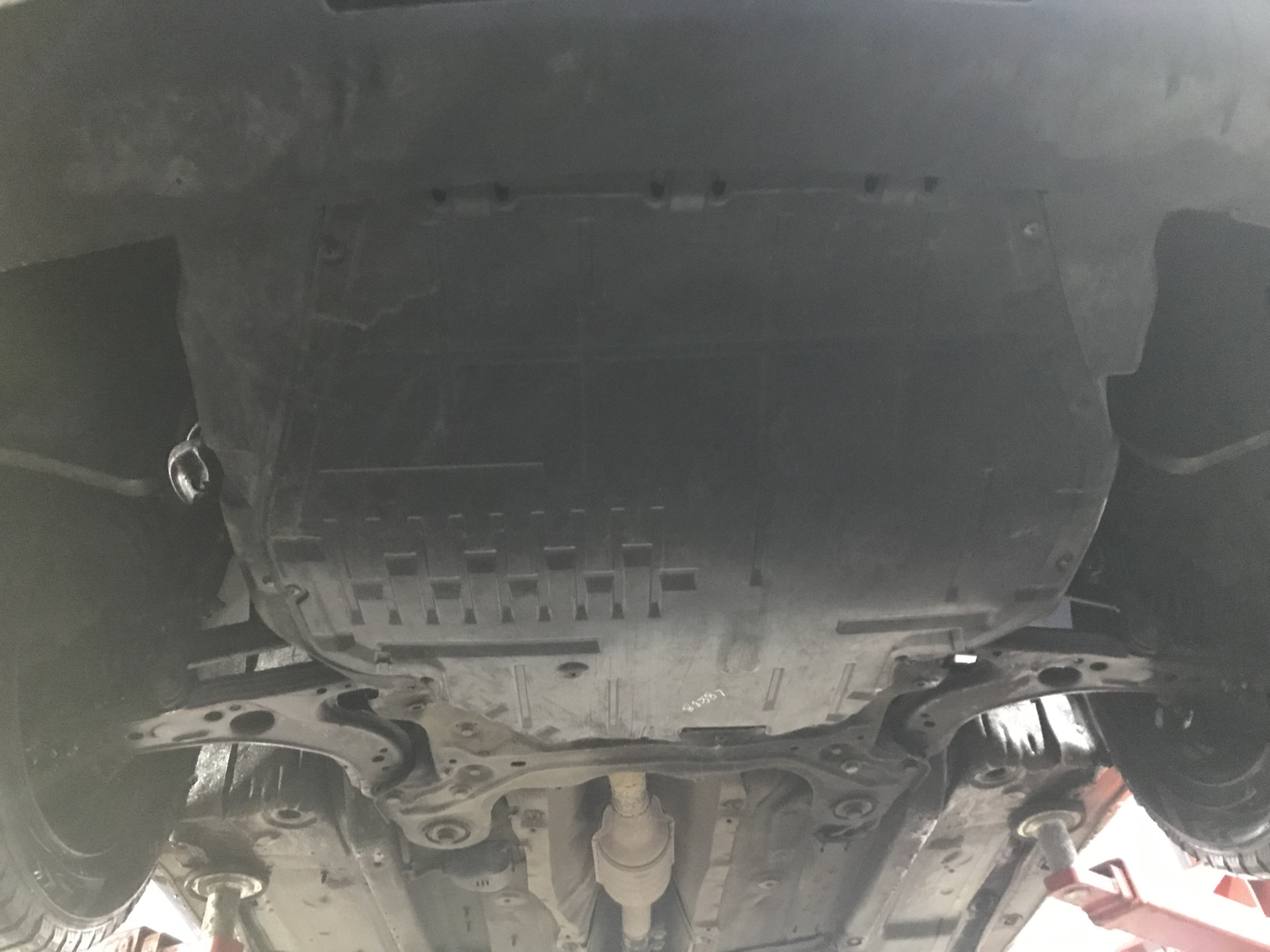

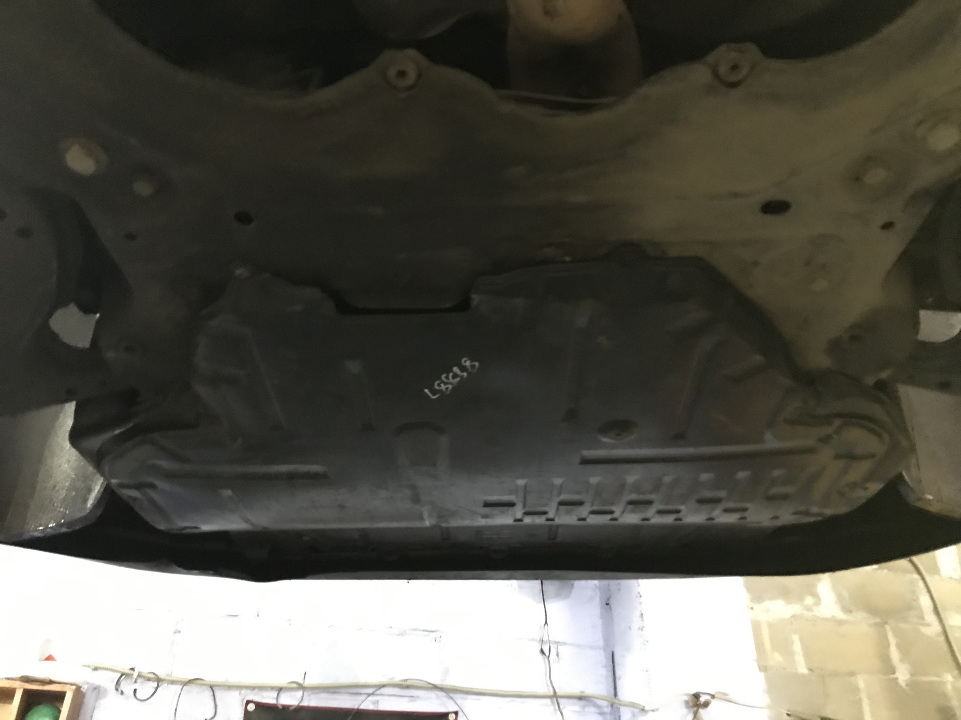

Нет, на самом деле с первых дней покупки меня мучил тот факт, что не были установлены боковые пыльники двигателя, все га*но с Московских дорог летело прям на двигатель и все сопутствующие детали.
При этом были протерты подкрылки (непонятно как это произошло) но…

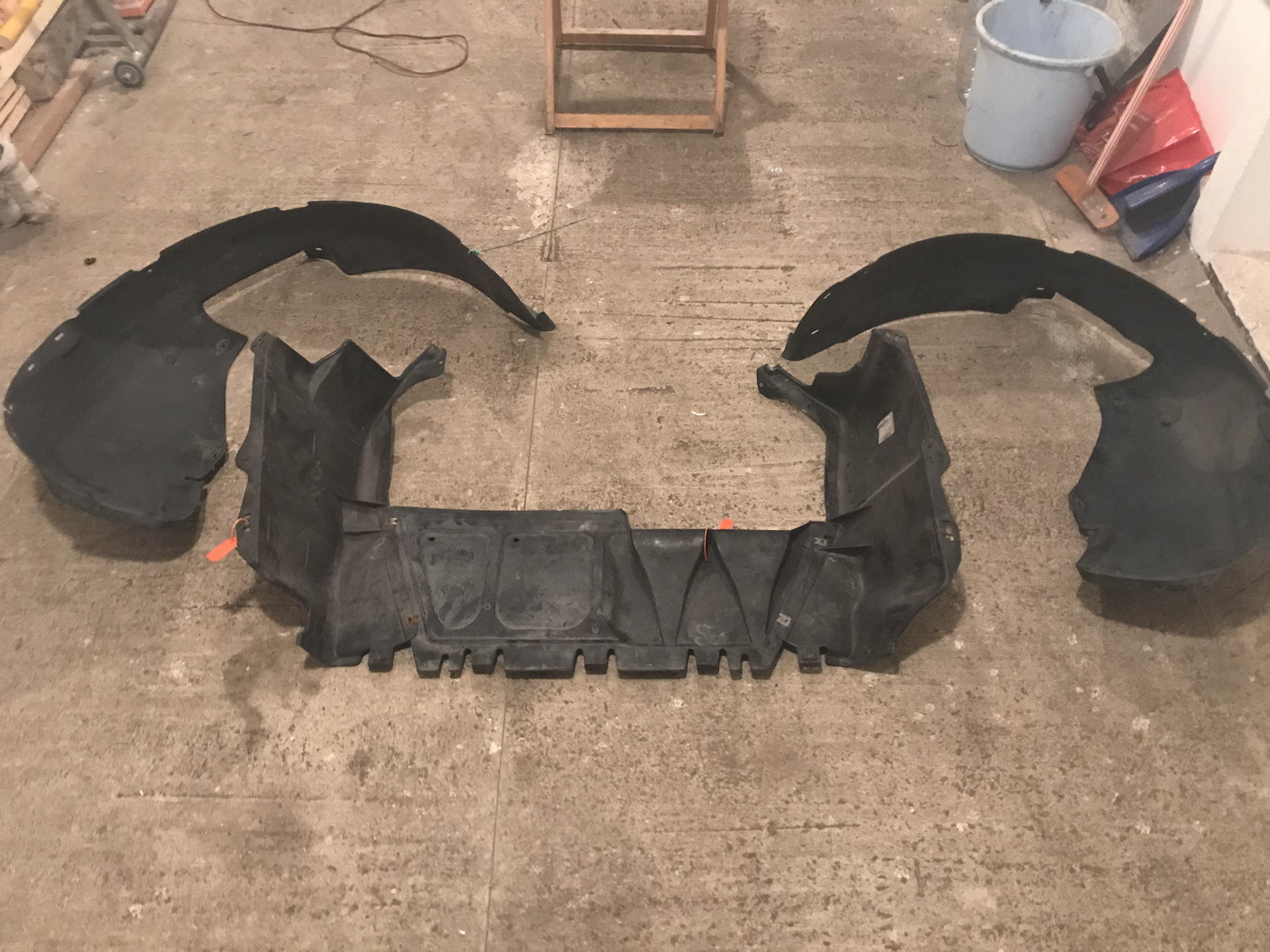

Озадачился и нашел комплект оригинальных за 6000р
Из этого комплекта убираем короткий передний пыльник двигателя, вместо него покупаем и ставим оригинальный от дизеля
Идем далее, это же нужно было установить
Куплены для этого случая:
1.VAG N 907 750 01 саморез
2.VAG N 908 338 01 Вставка распорная (для подкрылков)
3.VAG N 903 350 04 Клипса крепежная (для пыльников боковых и подкрылков)
4.VAG N 103 271 02 Гайка (так бьется в каталоге, но она нужна для крепления защиты)
5.VAG N0154391 Гайка (так бьется в каталоге, тоже нужна для крепления защиты и пыльников)

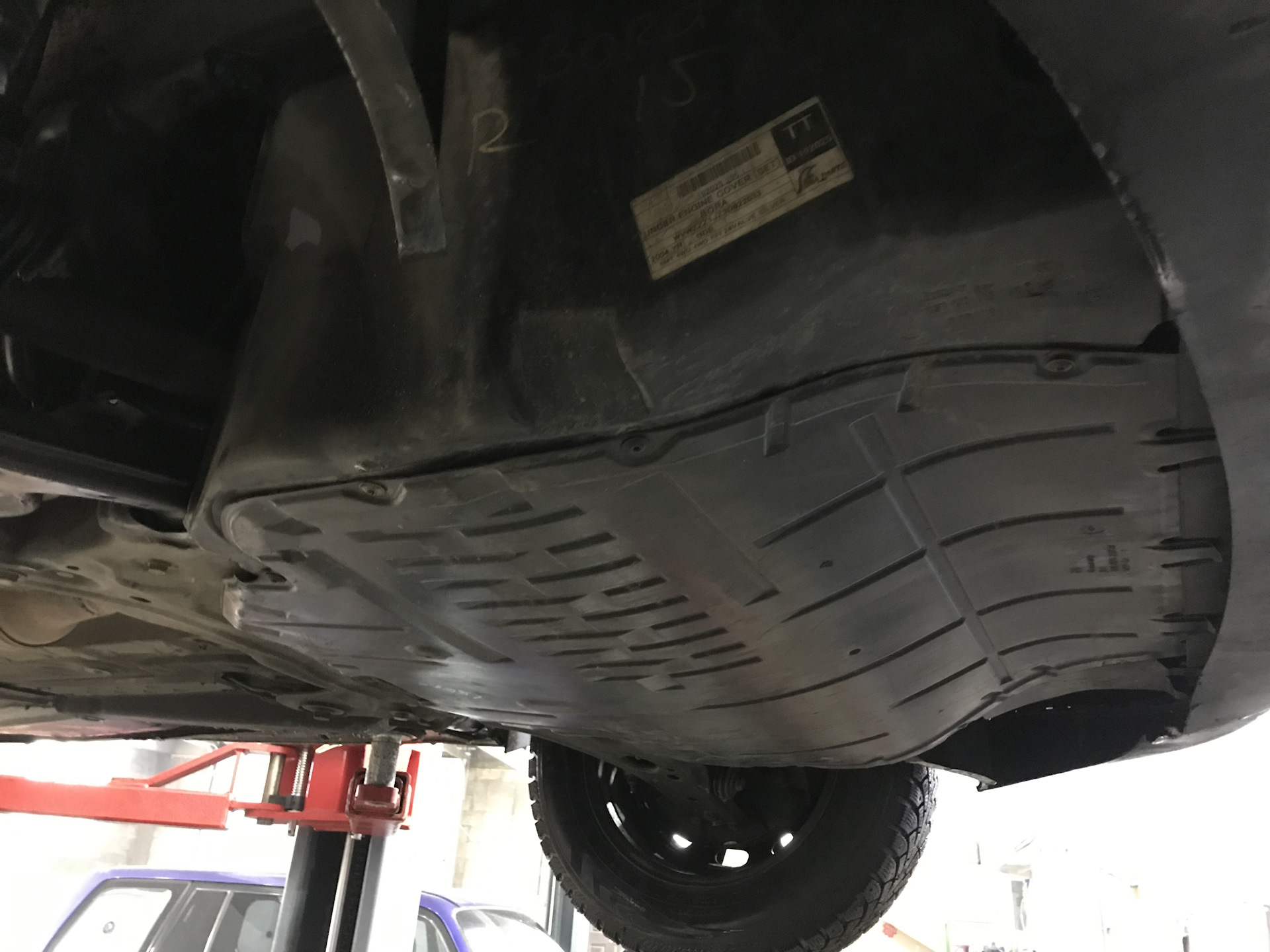

В итоге получилось как то так)
Ах да, тем скажет что это не защита, я соглашусь, но для меня очень важно, чтобы подкапотное пространство было чистое, езжу по Москве, дороги нормальные, на бордюры не заезжаю))
Всем спасибо)

Че то непонятно с боковинами… защиту я такую бы не поставил. только оч толстый металл. Подкрылки стоят по 300 рублей(не хуже и не лучше оригигала. Есть номер боковин? Что бы вообще ни какая грязь не летела? А то капот даже изнутри грязный со стороны грм
Ну так ставь подкрылки за 300₽, я никого не обязываю покупать оригинал б.у. а на счёт защиты я все объяснил
Что ты объяснил. . еще раз задаю вопрос… боковая защита (со стороны шрузов, грм) есть номер ? Из всех попораций только на первом фото есть она а толку ноль ни номера ни чего
VAG 1J0825245E левая
VAG 1J0825250F правая

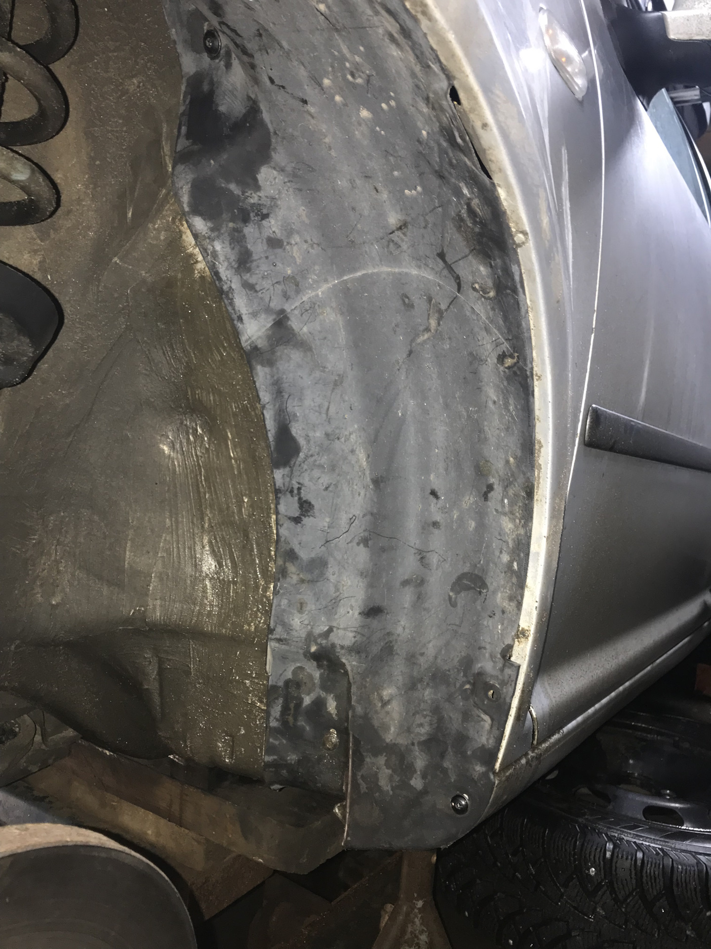

себе ставил подкрилки неоригинал, дермище редкосное, зазоры не те, крепления не подходят, к кузову не прилегает… не советую никому, лучше оригинал б\у
Оооо у меня тоже такое же все
Я очень доволен, но снимать теперь будет муторно и сервисменам не доверяю, проебут же весь крепеж, который так долго собирался из каталогов)
