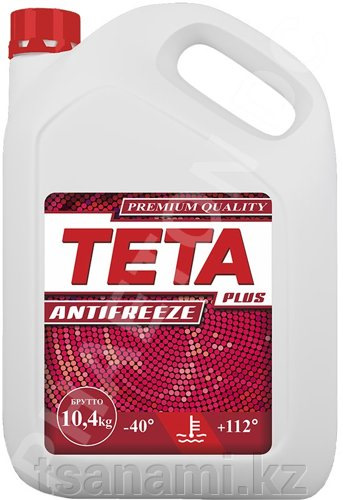

В субботу появилось не много времени, сразу же решил заехать на сервис для замены антифриза. Выбрал марку Тета plus (red g12). Менял на аппарате, ушло в районе 10 литров. Также купил 1 литр на доливку (мало ли). Цены приятно удивили. На все ушло примерно 2000 рублей. Вроде бы все! Всем удачи!

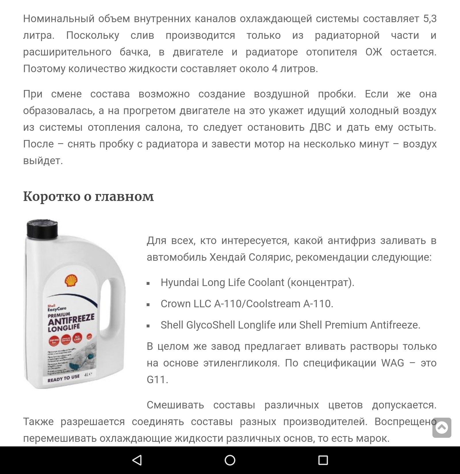

А заводской антифриз у нас G12?
G11, но он не подходит для моего региона. У нас зимой -40 стабильно давит!
Интересно какое отношение G11 имеет к температуре.
Google в помощь!
Мне он не нужен чтоб понять что это околесица.
