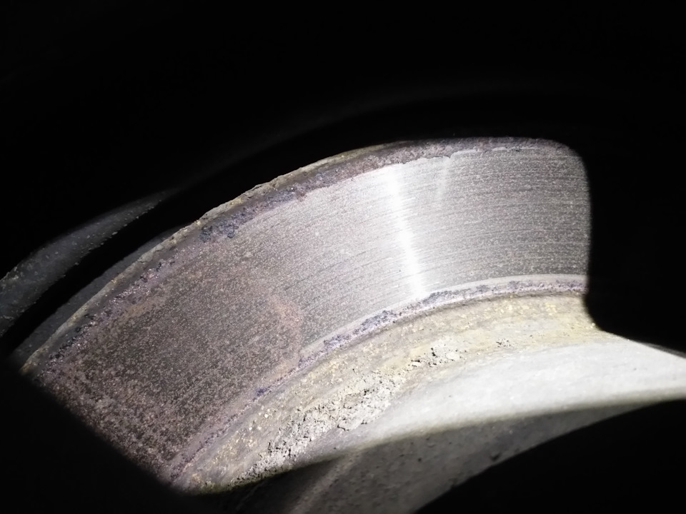

Глянул я дисочки, просто так, слегка поел ухи. Задние диски (родные, заводские колодки заменены 10тысяч назад) по крайним диаметрам покрылись окалиной!
Совершенно такая же фигня была на фокусе в этой записи — www.drive2.ru/l/512027997599957382/
Это в общем то катастрофа, без обьявления войны.
Встает вопрос — кто виноват (и почему на родных передних дисках с родными колодками такой фигни нет)
И что делать.

У меня тоже млучилась такая же беда после замены колодок этой зимой, снял разобрал собрал суппорт, всё ходит свободно, смазано по феншую, правильными смазками.
Я решил что пришиной тому стали слишком мягкие тормозные колодки, которые не стирают появсяющуюся ржавчину, а сами об неё стираются.
Да, есть и такое у меня подозрение.
скажу просто — у меня точно такая же фигня и тоже пока только на задних, которые поменял недавно на новые
передние штатные тормозные диски с завода до сих пор, и колодки ни разу на передних не менял
вердикт мой и сервисменов из боми прост — виноваты задние тормозные суппорта, клинит и перекашивает направлялки, особенно когда направлялки вообще не мазали
задние суппорта раньше и чаще передних выходят из строя — что опять же подтверждается косвенно тем что часто видел енги в боми на замене суппортов, и всегда это были задние… пока замену передних суппортов в боми ни разу не наблюдал )
По чему это задние ходят меньше передних? На всех машинах, с которыми имел дело, передние ходили меньше, задних. На Кайроне передние, родные колодки прошли почти 50 тысяч, а задние почти 60. Машина без ЕСП.
Дима, я не знаю почему но факт, говорю что сам видел много лет в сервисах, по идее должно быть наоборот, но получается что играет большую роль тип привода — у нас основной задний — и он видимо и берет на себя всю нагрузку не только разгона но и торможения…
Для переднеприводных насколько я знаю картина такая что у них быстрее поэтому стачиваются передние диски
Может просто заводские уже по ширине были, а новые более широкие и стали края шлифовать?
В материале тормозных колодок есть включения из мягких металлов (алюминий или медь), оседая на дисках они вызывают коррозию. Если тормозные диски вентилируемые, то коррозия будет происходить медленнее

Наблюдение: почему-то задние диски покрыты черным тормозным налетом, передние- чистые. Ну или в гораздо меньшей степени. Кайрон тормозит передними или задними? Усилие тормозное куда больше приходится?
На передние, зад подтормаживает!)
У меня в Мерседесе такая же картина, а потом ревизию делал и когда менял колодки, заметил что новые больше в высоту и покрывают всю робочую площадь диска а старые оставляли борозды с краёв!))

Усилие распределяется более-менее равномерно. Передние диски лучше обдуваются. Конструктивно сделано специально. На передние приходится больше нагрузки, снашиваются они тоже быстрее. Передние специально сделаны вентилируемыми. А задние менее нагружены, они и по площади контакта меньше.
Металл дисков — не айс
Надо смазать.
Странно, что никто еще не написал)
На задних усилия в разы меньше, вот их трёт слабее, а корозирует больше, задние колеса всегда сырее передних.
Ну колодки на них у меня первыми ушли.
По этой же причине — влажность.
Наконец-то человек отвлекся от смазок.
Ждем подробный тест колодок разных производителей)))
Скоко дискам лет и какова оставшаяся толщина? Мож им пора на пенсию?

Это родные стоят (с завода) или уже менял? Если менял, то что ставил, оригинал/неоригинал?
Замерь, минимально допустимая толщина для тормозных дисков:
— для вентилируемых дисков (передние) — 25.4 мм
— для невентилируемых дисков (задние) — 8.5 мм
Родные естественно, с завода. Отходил на них комплект колодок тоже с завода
65 тысяч для задних колодок на Кайроне, это отличный результат. Говорит о профессионализме владельца.
Чуть чуть поменьше, ведь я их уже поменял. А вот передние только подходят.
У меня наоборот. С разницей под 10000км.
Думаю плошадь колодок вы уже сверили и убедились что должно тереть? Для начала прокачать тормоза, затем проверить направляйки. И свободу перемещения колодок в скобах. Если через неделю после этих манипуляций не станет лучше то протрчить диски и поставить нормальные колодки

Протачивать не обязательно. Колодки СанСин. Смазка направляющих и чутка расшевилить поршень.
Обязательно, колодки диск все равно не отполируют(
Только если есть сильно запустить процес разрушения диска.
Задним тормозам тяжелее живется, обслуживать их надо бы по чаще, а внимания им достается как правило меньше. Одно время специально обращал внимание на ЗДТ, на очень многих машинах видел подобное, а то и по хуже
Повторюсь, тачку скидывать пора!)
Могу предложить гипотезу. Передние колодки работают по всей плоскости диска, а задние не по всей (это конструктив такой), а оставшиеся, при этом часто весьма горячие кромки, с удовольствием кушают "безопасные реагенты". Хотя, возможно это просто магия).
