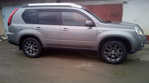

Давно хотел сделать небольшой лифтинг (на то есть свои причины). Заказал на avto-polimer.ru (не реклама) проставки под пружины, пришли быстро, отправлением первого класса. Передние 20 мм (+ удлиненные болты), задние 25 мм. Установили мне сегодня. Просил сделать замеры. Меряли заднюю арку — было 77,5, стало 81,5. Имеем 4 см прибавки, катки и резина штатного размера 225/55/R18. Визуально, скажу я вам, это хорошо заметно. По отзывам на форумах, с таким лифтингом ездят без замен аммортов, если 30-35 см проставки, то ставят амморты от "каптивы", у них шток длиннее. Время покажет, может заменю. А пока доволен, результат нравится. Стоимость проставок вышла около 2000 р.
Для установки передних проставок пришлось снимать "жабо", ибо не открутить третий винт. Но нет худа без добра, заодно переставил левый дворник чуть выше, подогнул поводок — теперь чистит до края стекла.

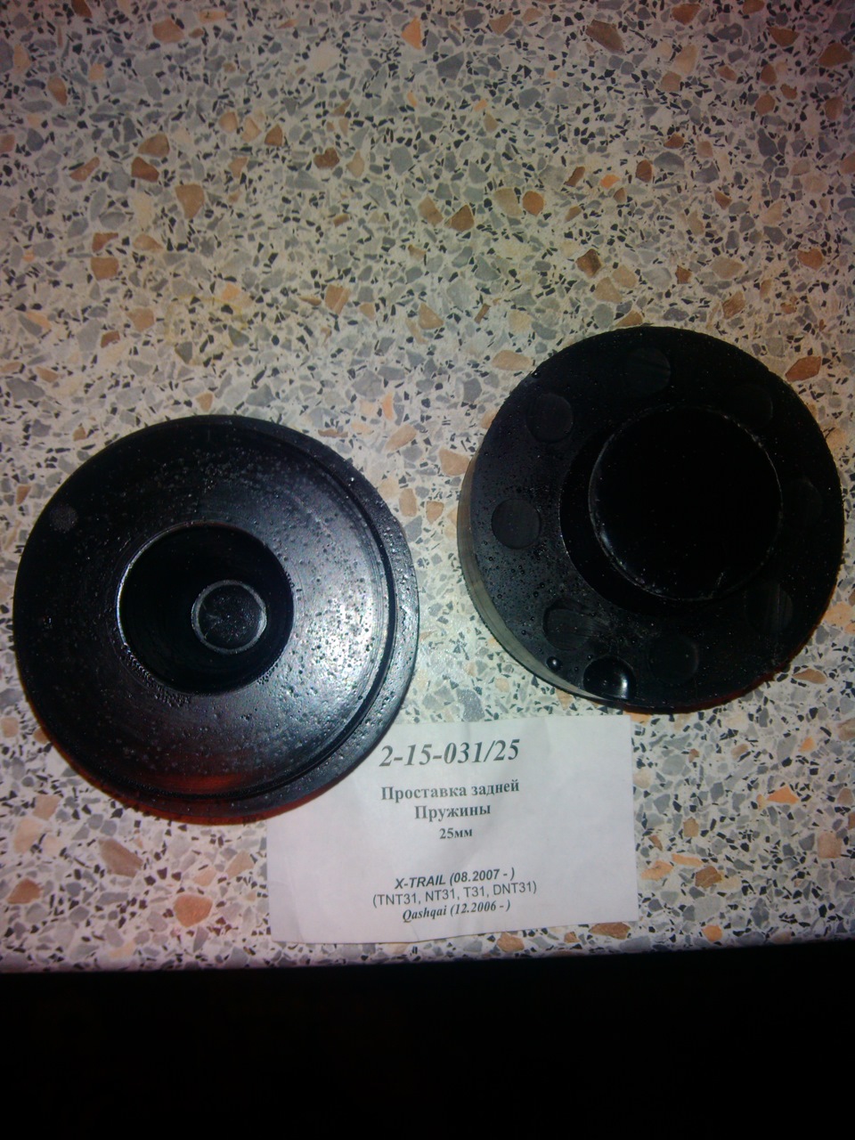

Здравствуйте! Подскажите, если возможно, размеры, в основном диаметры, старых проставок под задние пружины.Ну может или новых если остались размеры.
Не хочу просто покупать их, сам бы выточил какие мне надо.
Приветствую! Размеры? Нет, не подскажу, старые где то валяются в гараже. Новые установлены. Если в гараже найду, то сниму размеры, напишу.
Спасибо!Если будет возможность снимите пожалуйста размеры.
Knizh

развал, схождение сделал?
На следующий день…
Добрый день, так как ощущения от вождения?
Покатался по разным дорогам и могу с уверенностью сказать следующее: ничего не изменилось! Валкость в поворотах на прежнем уровне, на кочках и лежачих полицейских ничего не отстреливает, амморты работают нормально.

Привет!подскажи 2000р. за все 4шт ?а то на сайте у них смотрю не понятно цена там штуку или за пару
Я тоже не понял, они парами продают или по одной?

комплект из 4 проставок выходит 4 рубля — с учетом цен еще до повышения, а сейчас еще выше
Скопировал:
цена за комплект
2-15-030/20 955
2-15-031/25 1127
доставка почтой России 1 класс 556 руб
к оплате 2638 руб
получается проставка включает себя комплект из 2 штук — спасибо что сказал а то у меня уже неделю заказ у них в корзине висит — заказал по 2 штуки каждой, чуть не оплатил
Почему поставки в 2 см увеличивают просвет на 4 см? Кто-то физику отменил?
Сам не ожидал, меряли заднюю арку, там проставка 2,5 см дала 4 см
Надо было дождаться, пока аморты отработают свое и авто еще ниже опустится… После подъема авто всегда выше остается какое-то время…
Пружины за два года просели заметно. Сравнивал с новым, ставил рядом, видно невооруженным взглядом…
так ты и пружины поменял? ))
нет конечно, только проставки
тогда фантастика… )
leha779
Посмотри внимательно где находятся на рычагах пружины. Так что физика и закон рычага в норме.
Ты прав, так и предполагал
Именно поэтому обычно и берут проставочки на зад чуть меньше чем передние (передние прямо пропорционально влияют на высоту) чтоб сильно не отличалось.
