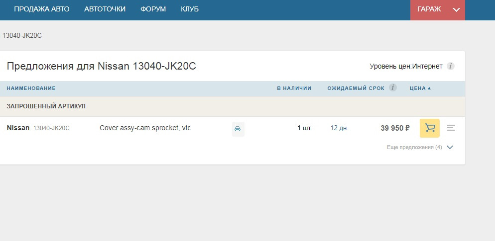

Лечится P0014/P0024 только заменой крышек в сборе. Ценник в среднем 40 000 р /шт. Неоригинала нет.

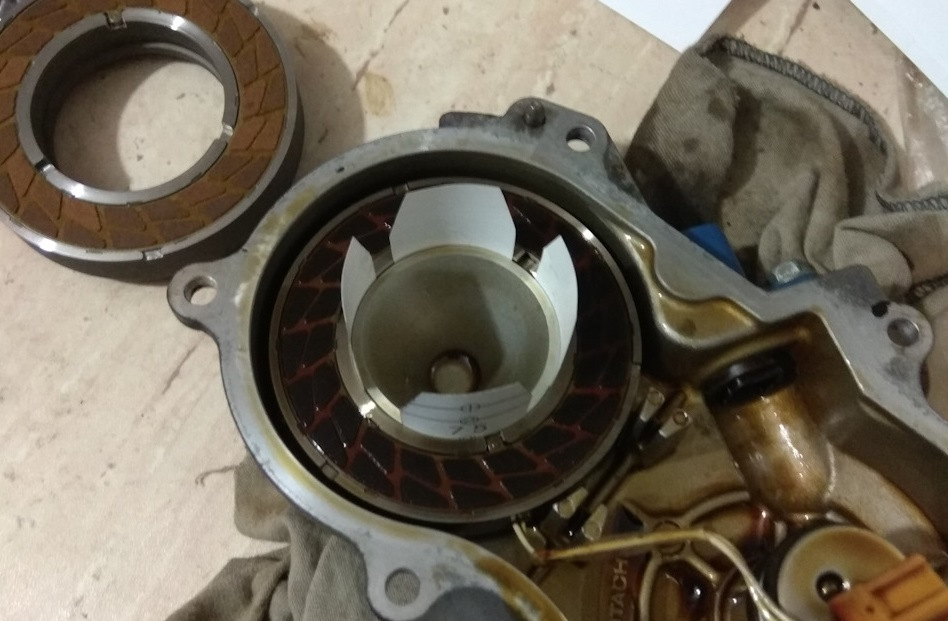

Коротко: существует бюллетень для Nissan Maxima А35 с мотором VQ35DE для решения данной ошибки. Номер бюллетени EC12-026 / NTB12-116 (www.autocodes.com/uploads/nissan/NTB12-116.pdf) И суть ее в том, что ретардер можно заменить отдельно от самой крышки. Если порыться в каталогах, то крышки совпадают с нашим движком VQ25, а это значит, что и сами ретардеры тоже одинаковые. А кроме них в этих крышках ломаться больше нечему.
Вот и рискнул я, заказал один. Ошибка у меня, слава богу была только по BANK 1 (0014). Ждал месяц, стоила деталь 14 000 р. Заказал друг из США.
Дождался.
Инструкцию скачал по ссылке выше, все на Английском, но смысл понятен.
1)
2)
3)
4)
5) Все собираем в обратной последовательности.
6) Добавляем охлаждайку.
Запуск произошел как обычно. Обучение делать Лаунчем не стал, изначально планировал на обучение заехать к офицалам. Ибо это мотор, валы, фазы и вообще тема достаточно серьезная.

Приветствую! Где можно сейчас её заказать?
Привет, не знаю точно, надо по парт номеру искать там сям, на площадках продаж запчастей

Цена, вопроса 9800, ждемс.
Хорошая цена, я брал сильно дороже и вариантов не было

Подскажите пожалуйста, реально ли снять магнит без спец бумажек? Из какого они материала?
Конечно реально, можно взять бронепленку 75 мкн, например. Они из тонкого материала, похожего на плотный канцелярский файл для бумаг
После того как вставить пленку, какие действия? Тупо тянуть магнит на себя? И еще! Эти пластинки должны быть определенной формы?
Спасибо
Longman
А зачем эти пластинки-то? без них не снимется?
Ну да. Без них не снимешь. Пружину нужно как-то сжать, для этого пластинки

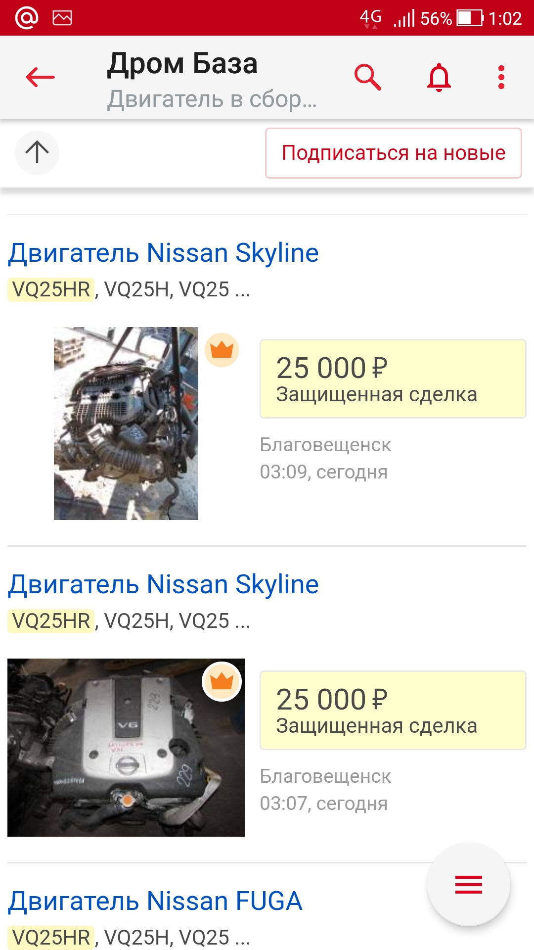

Контрактная движка 25-30 стоит, целая движка, какие нах 40 тыщь крышки, ссаные облеваные крышки за 40 тыщь? Вы чо курите там на западе? Или дром, фарпост, дальний восток-не неслышали
MakcSvb
VQ25HR в нашей полосе стоит от 50 к. С целым номером.
И номера у нас не портят, первый раз такое слышу) да и двс сейчас как обычная запчасть идет же
Что я могу сказать… ДВС перестал быть запчастью в начале 2015 года. Сейчас за спиленный номер ДВС машину 100% закроют. В центральной России так.
Я в 2018 ставил 2 авто на учет, да и знакомые в других городах ставили. У нас номер двс не смотрят
Вам офигенно везет. Правда.
