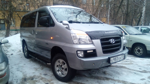

На старекс mt 235x75 r15 колеса на родные диски когода ставим, что делаем с подвеской для уверенности? газо-маслянные амортизаторы? пружины от терракана? или что или где?

При покупке моего бусика на нем уже стояла АТ235х75 R15 на родных дисках. Нигде ничего не трет и не задевает. Ходовую не трогал — просто привел в порядок и откатал 2 года с периодическими съездами с асфальта. Между масляными амориками и газомасляными выбрал вторые. Машина стала более сбитой и перестало кидать задок при переезде препятствий на скорости быстрее 30 км\ч. К надежности у меня вопросов нет. Поэтому в ходовой я уверен =)
Прошев длинный путь тюнинга СсангЙонга лично убедился: чем ближе к стоку, тем надежнее.
Если и буду лифтоваться в будующем, то сантиметра на 4 и только заводскими комплектами (ironman, ome и т.д.)

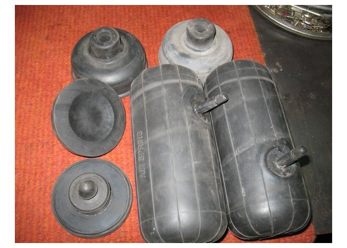

А в пружинах сзади балконы стоят
Iojeg
А они существуют?) Искал не нашел) а насчёт бамперов заднего и спереди под квадрат? Что скажешь?
Вот такие
что цэ такэ за пневматика, как евойной штукой пользоваться, сколько стоят и где купить
Прикольная вещь у нас почти все на таких.накачиваешь зад поднимается …и помягче чуток …знакомый торгует
А координаты продавца?Тоже ищу 200х85 с боковым ниппелем.

Мне ставить пневмоподушки в пружины смысла нет. Редко гружу машину по-полной. Езжу где-то раз в полтора месяца межгород с 800 кг на борту — стоит плюс\минус ровно, на отбойники не садиться, фары в небо не смотрят.

Где-то на старекс клубе была тема про эти баллоны. народ жаловался что они со временем перетирються об витки пружины из-за песка и грязи которая попадает между ними.
