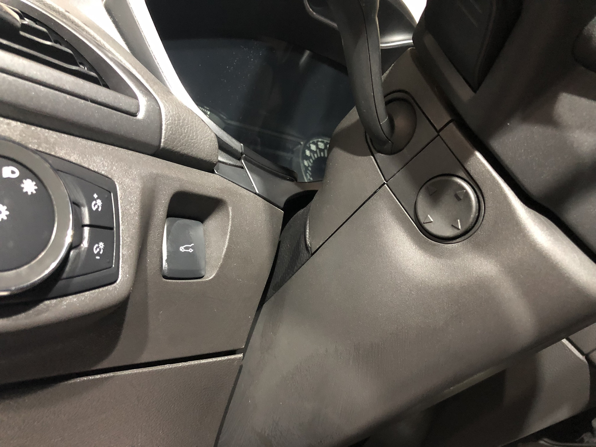

Подрулевой модуль и джойстик надо брать сразу в сборе еще и с переключателем поворотов. Так вы получите еще и удержание в полосе бонусом. Вообще мой совет берите SCCM под привод руля. Джойстик привода можно и не ставить, а вот если поставить только удержание в полосе, а потом менять модуль для привода руля — будет обидно.

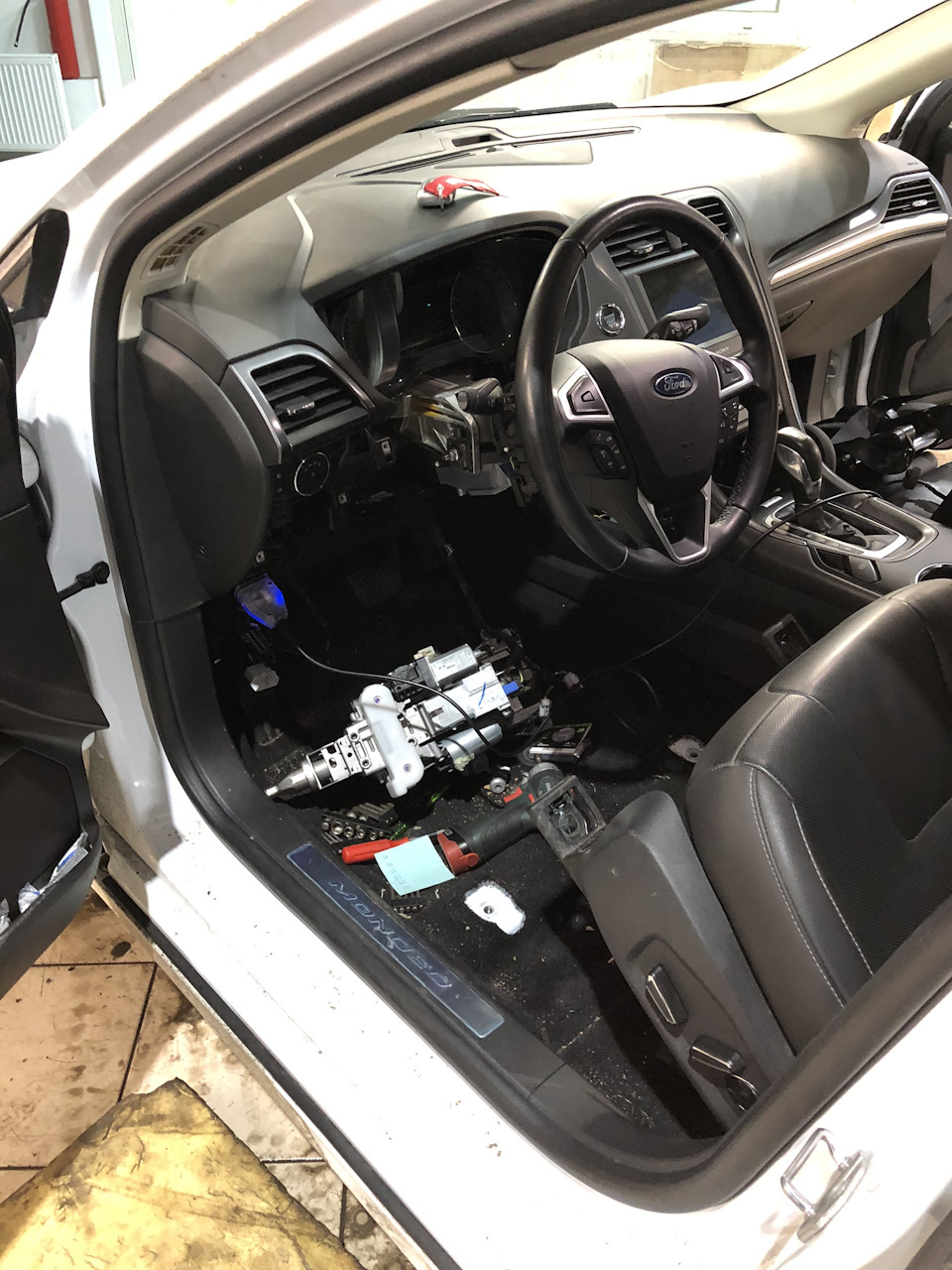

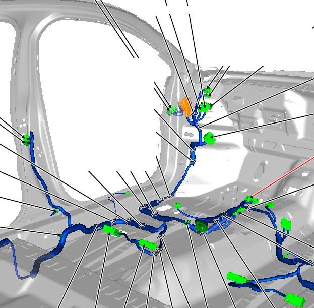

Проводкой форд в мондео 5 нас явно балует. От сиденья до ручки КПП вся проводка уже есть. По торпеде придется дотянуть, но оно и понятно, проводка торпеды взаимоисключающая.
До красной стрелки проводка есть. Хотя я все равно решил взорвать салон и лично в этом убедиться=)
Перед тем как ставить руль решено было привязать замок ESCL. Подкидываем на соплях колонку. Стартуем.

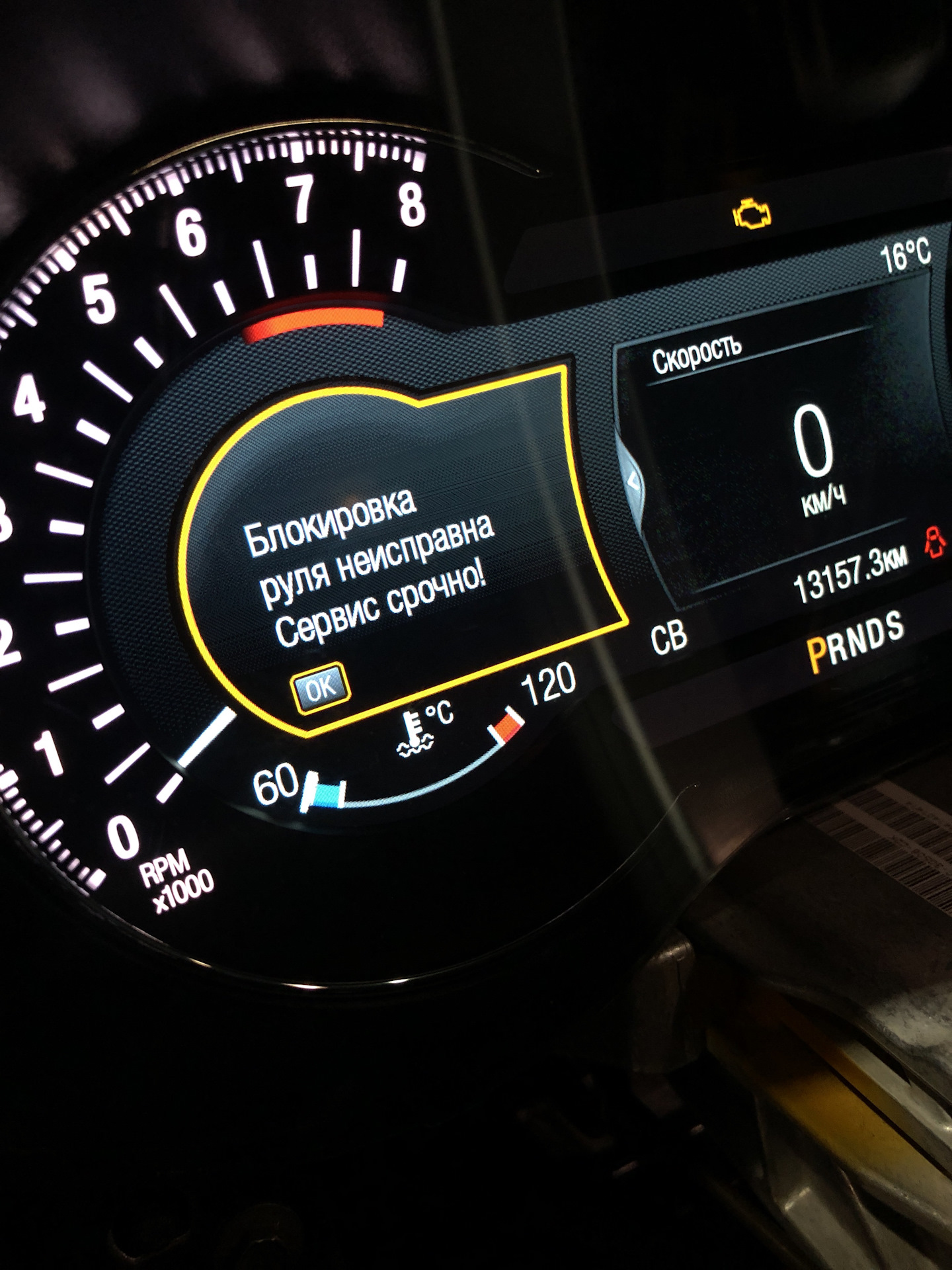

Вот тут пришлось повозиться=) Рулевой замок полностью подключен к ВСМ по цифровой шине LIN, собственно как и вся бесключевая система, но питание замка берется из подкапотного блока предохранителей (BJB) там стоит специальное реле. Управляет этим реле сам ВСМ, и он же имеет обратную связь по этому питанию. Т.е. ВСМ отправляет сигнал на включение реле под капотом в BJB и сам проверяет реально включило ли это реле питание.
Собственно привязка замка идет по временному доступу. Как это выглядит простыми словами. ВСМ посылает команду замку "Братан, мы будем делать привязку, я скажу тебе когда я буду готов получить от тебя информацию". Замок парень ответственный и сразу начинает говорить ВСМ: "Дружище, все понял. Прими мои данные". ВСМ же явно чувствует себя очень важным и говорит: "Погоди, я пока не готов". Однако, замок реально ответственный, и раз за разом просит принять его данные ВСМ. Продолжается такая канитель довольно долго, а именно чуть больше 10 минут. В какой то момент ВСМ говорит: "Ладно пофиг, замок, давай свои данные" и принимает инфу от замка. Дальше идут дружные обнимашки и замок с ВСМ привязываются друг к другу. Ускорить данный процесс невозможно, так уже заложено в алгоритме, система то все же противоугонная=)
У меня все было интересно. Начиналась процедура привязки и через пару минут ВСМ говорил, о том, что замок не пытается постоянно его донимать, и типо пошло все оно к черту, я тут важный, а замок вообще никто, и пусть за мной сам бегает. При этом сам ВСМ говорил о том, что вообще то на замке нет питания (напомню он сам управляет питанием замка и у него же есть обратная связь для проверки этого питания.), но при этом пытался пробовать сделать привязку: ну вдруг…
Решено подкинуть питание на замок минуя это реле. Вот тут становилось интересно: ВСМ ругается на то, что на замке появилось питание, но он его не включал и отказывался вообще что либо делать. Интересная логика, пытаться привязать явно отключенный замок — я попробую, а привязывать замок с внешним питанием — отказываюсь=)
В общем немного покумекав решено было сначала заставить бодик все же самостоятельно дать питание на замок, а потом пытаться его привязать. Способ сработал=)
Конечно, путь получился сложный, можно было достать из чулана VCM и сделать все через FDRS, но это не спортивно=)

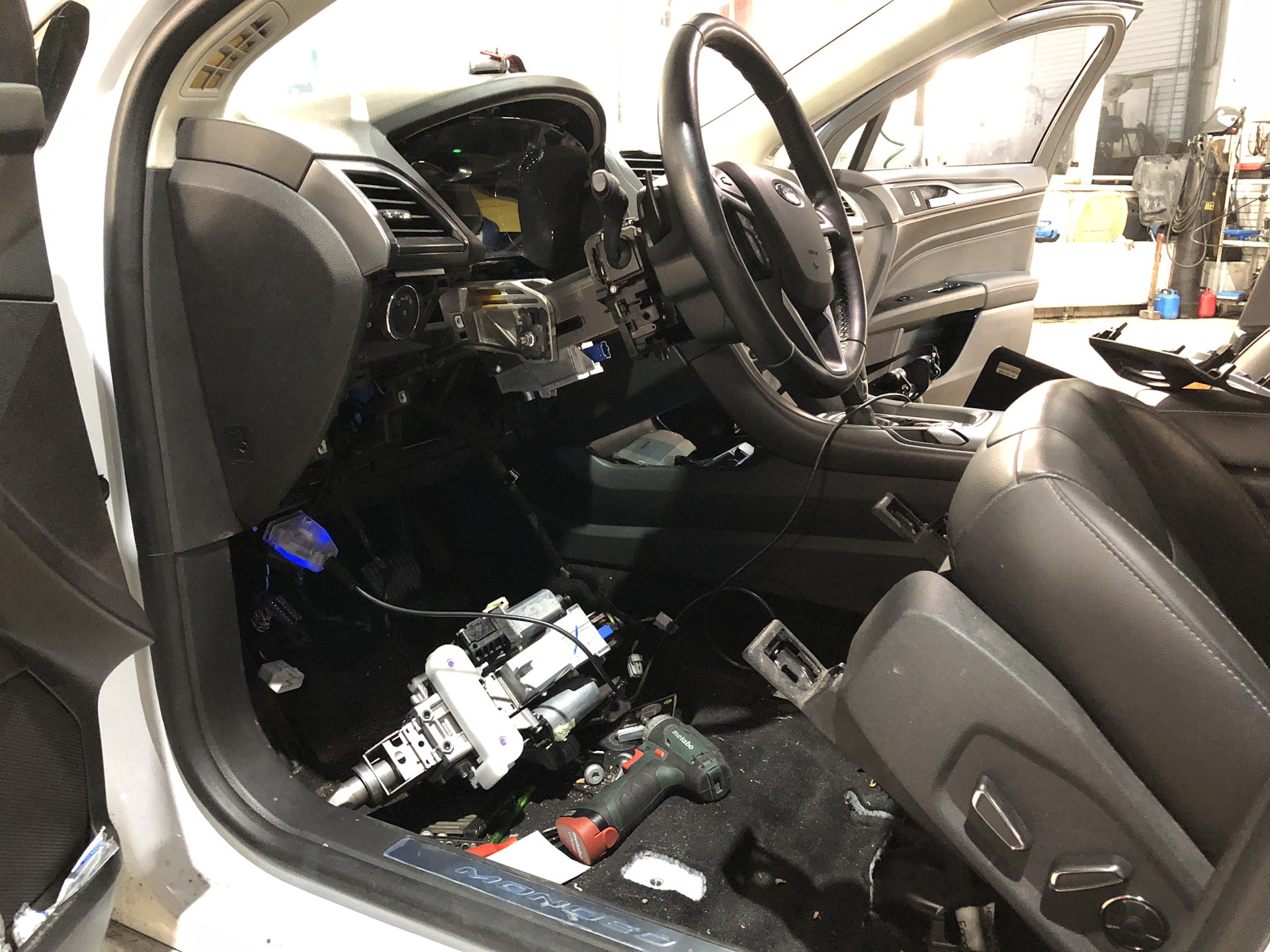

Дальше дело за малым: прокинуть провода до моторчиков (кидал на прямую, в будущем планирую снять торпеду и воткнуть HUD под лобовое стекло, тогда красоту и наведу), поставить колонку, перекинуть SCCM, собрать кожухи и воткнуть руль с подушкой.
Первые тесты
Все зашевелилось можно собирать
Сборка прошла без происшествий. Единственное что меня напрягало, так это то, что руль при "Удобном входе" двигается лишь вверх-вниз, в торпеду не убегает. Я этого ожидал еще с тех времен, когда решил изменить ход сиденья назад при выключении зажигания. Уж больно сильно откатывалось сиденье назад и зажимало маленько жену, которая ездит сзади с ребенком. Тогда я уменьшил ход примерно на 1/3 и заметил, что вверх руль жмет до упора, а вот в глубину ход вообще отключен. Быстренько правим конфиги и мчим домой. Время, как обычно, быстро приближалось к утру.
