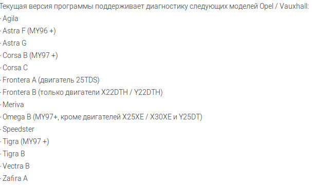

Здравствуйте у меня ООБ x25xe
Есть к-лайн адаптер от ваза он прочитает или нет?
Не факт. Обычный ELM у меня не прочитал. Пришлось заказывать Viecar
у меня тоже, только не елм не может прочитать мозги
какие у тебя стоят мозги?
на скриншоте написано Simtec 565, а там хз :)
На 95г х30хе пойдет?
Не факт. Машины до 1996 года только скрепкой читаются :)
Ну опком её нормально читает
значит будет норм.

Найди прогу сканмайопель в плеймаркете, там расписано какие движки читаются
Походу не подходит)
cyberozz
Значит у меня не правильная машина X25XE 1995 года.

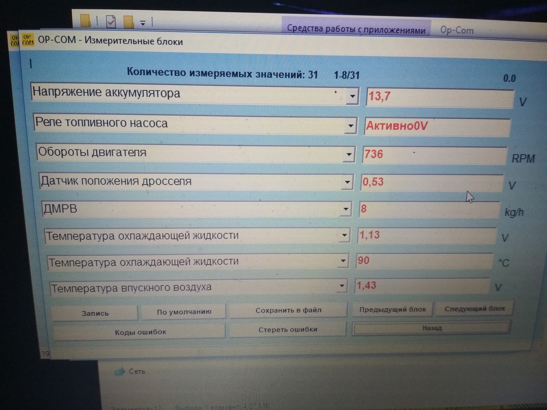

Не только скрепка… Op-COM версии 1.45 очень даже "читает". Я им с 2012 года пользуюсь.
Версия программы 08/2010 RUS
может ЭБУ был заменен на более новый? :)
Нет, с ЭБУ это не связано. Просто Op-COM умеет читать показания блоков измерений и ошибок ООБ ранних года выпуска.
cyberozz
Это заблуждение!
AkademikUA
О том, что не подходит этот девайс ты уже сам выяснил.
Я пользуюсь Op-COM v1.45 и программой 08/2010 RUS
Это для ПК?
Да. На ноуте стареньком с Windows XP прога стоит.
Был планшет на Windows 8, тоже работала такая связка — v1.45 и 08/2010 RUS

Лучше подумай на тему, что двс жрет много воздуха. В идеале 8-10кг… 12 уже завышенный.
У меня сейчас 15-16 колеблется, на днях буду проверять лямбды…расход 20 +
PowerLord
Но мотор х25хе
PowerLord
форумы читал, везде пишут что в районе 14 это нормально
X20xev?
да
Могу лишь сказать что понятие "норма" относительны. Некоторые литр масла доливают и ведро антифриза, тоже считая это нормой… Но идеальные показания это 8 кг, до 10… Больше, уже что то не то… Вот мои показания, при расходе 0,8 л.ч. на том же x20xev.
PowerLord
X20xev?
А, кстати, расход на холостом у меня сейчас повышен, потому что задраны обороты до 900.
Не могу побороть никак проблему падения оборотов до 650 при остановке, хотя параметр желаемых оборотов на ХХ стоит в 730.
Некоторые говорят, что это из-за транса акпп может быть. Потому что при включении на D или R обороты сильно падают и машину начинает трясти. Вот хочу его в ремонт попозже отправить :)
Ищи причину, почему жрет много воздуха. Обрати внимание на лямбду, она должна работать так… Пара секунд показания в районе 500, потом резко прыгают до ~ 4 тысяч, и снова возвращается на 500…
Лямбда новая стоит. Так примерно и показывает, как ты написал.
Значит смотри дальше. Время открытия форсунок? Должно быть около 0.2 мс.
