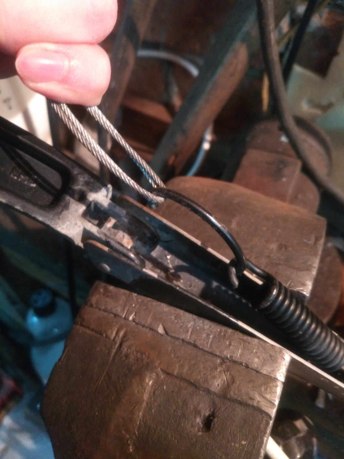

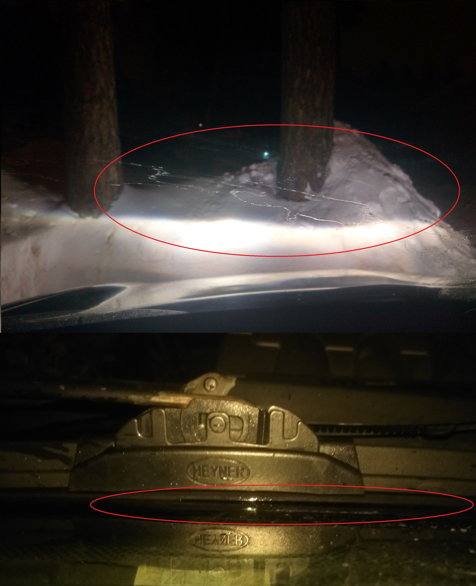

После замены без каркасных щеток дворников (от времени расплющенных о лобовое стекло) новые перестали полностью прилегать к стеклу, в частности по центру. Зазор малейший, но тем не менее дворник не трет и остаются либо вода, либо грязь. И что самое неприятное все это на уровне глаз. Недавно наткнулся на ролик, где аналогичную проблему устраняют на втором фокусе, конструкция поводка дворника идентичная с меганом.
И так суть проблемы такова.

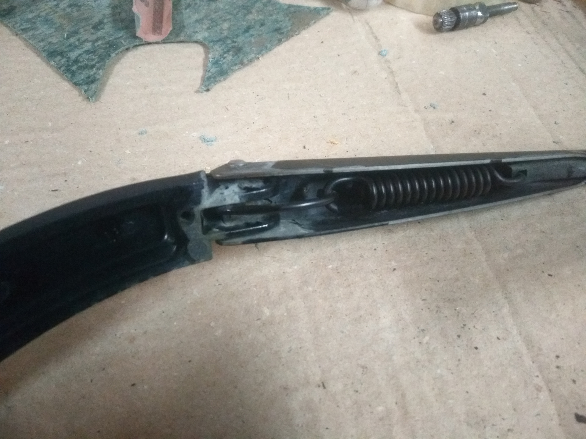

Далее снимаем дворник и видим скобу с пружиной. В последующем эту скобу нужно будет подогнуть. Для увеличения натяжения пружины.
Пружина хоть и не дожимает, но достаточно тугая. Поэтому оттягивал при помощи металлического тросика.

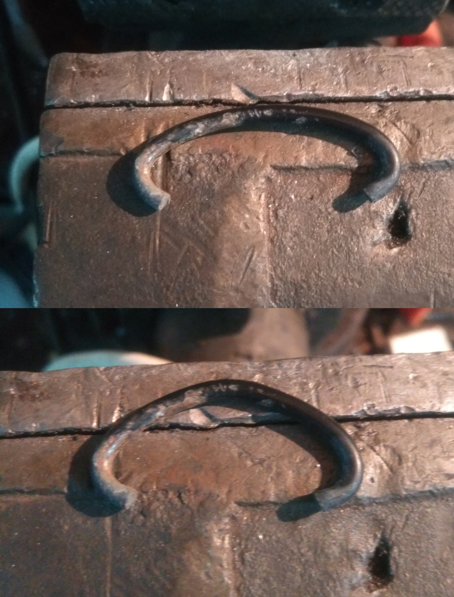

Ну а далее с помощью тисков согнул снятую скобу.
Собираем все в обратном порядке. Натянуть на место будет сложнее. Так что хорошо будет запастись лишней парой рук. Зато результат на лицо.

Сжимал такими на Форд Фокус 2 +. Всё четко, дворники Бош.🔥👍
Пройденный геморой со снятием пружины. Чуть без пыльцев не остался. Не делайте так никогда. Просто берешь переставные клещи и не снимая скобы сжимаешь ее. 10 секунд на поводок.
Пружина не дает сжимать не снимая. если дает то значит пружина уже кончилась.
Как вариант в поднятом состоянии когда пружина растянута, вставить копейки между витками пружины. Когда сложишь пружину со скобой можно вообще спокойно вытащить. Но можно и скобу согнуть не снимая.
Но я когда скобу сжал, стало еще хуже. Она разогнулась потом еще сильнее. Я просто поводки новые поставил.
Я сжал скобу газовым ключом, им реально легко. Но поймать момент, на сколько сжимать сложно. Чуть переборщил и дворники быстро не машут

Друг не надолго это все! Пройденный этап, эта скоба потом постепенно назад разгибается! Надо от чего то пружины подбирать! От ВАЗа задних колодок не подходит!
