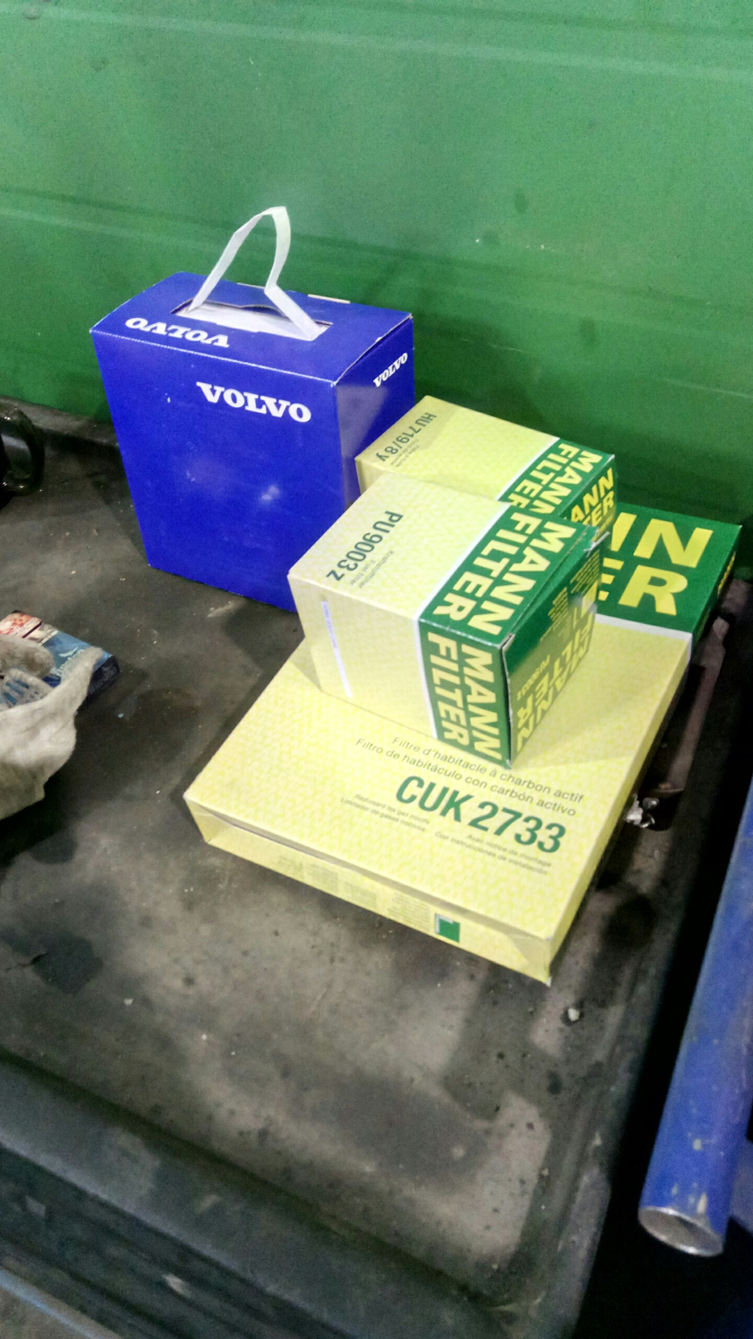

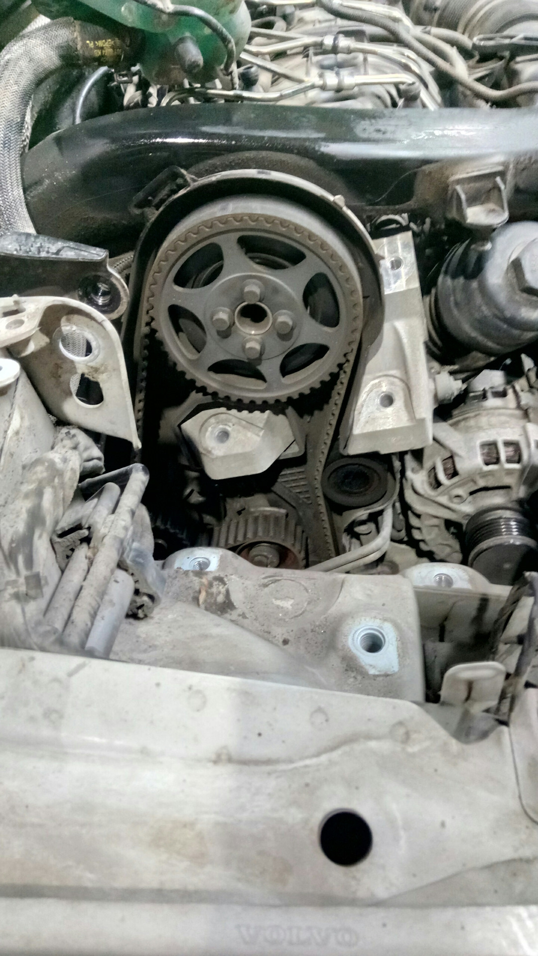

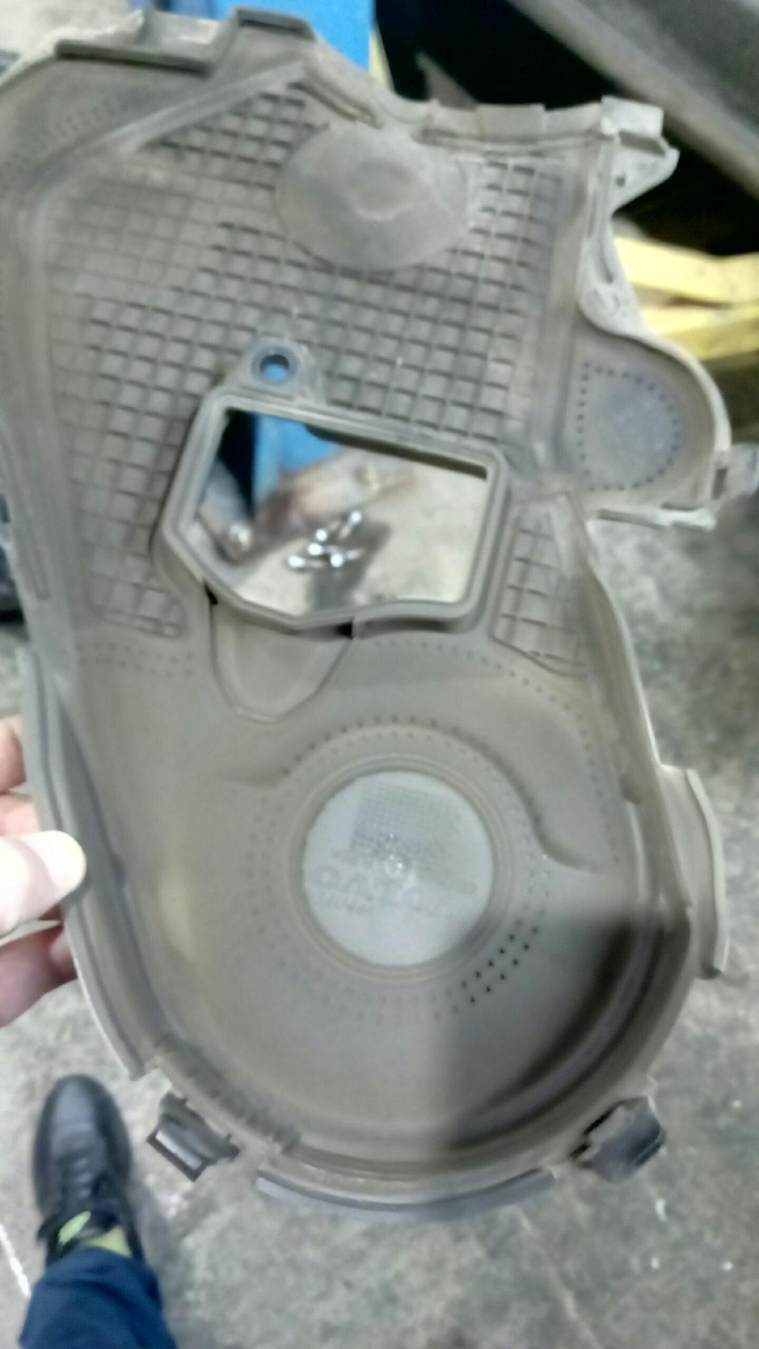

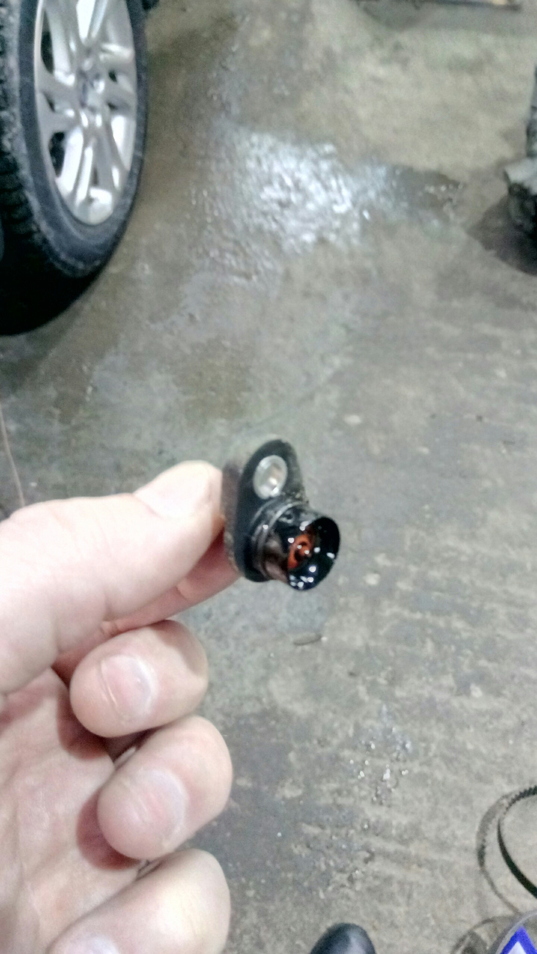

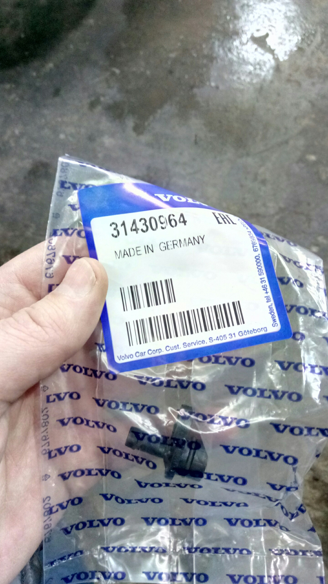

И снова здравствуйте) Подходил пробег к 120000 отметке, поэтому решил ровного пробега не дожидаться, поменять ремни приводной и ГРМ. Поставили оригинальные, комплект ГРМ-10.500 с работой, навесной-2000рублей. Кожух ГРМ в норме(у кого то его подтачивало)Первый вопрос от мастера: жалобы есть? Говорю: что то цокает справа, под фильтром-аккумой. Сразу отвечает- Клапан вакуумника, желательно сразу менять, т.к. при рецидиве может масло пойти не в ту сторону😀 цена-4.700 только оригинал, замены нет никакой. Пришлось менять…ну и поменяли все фильтра и масло Кастрол 0w30 в движке. Едем дальше
Запчасти на фото: CUK2733
Запчасти на фото: 31430964

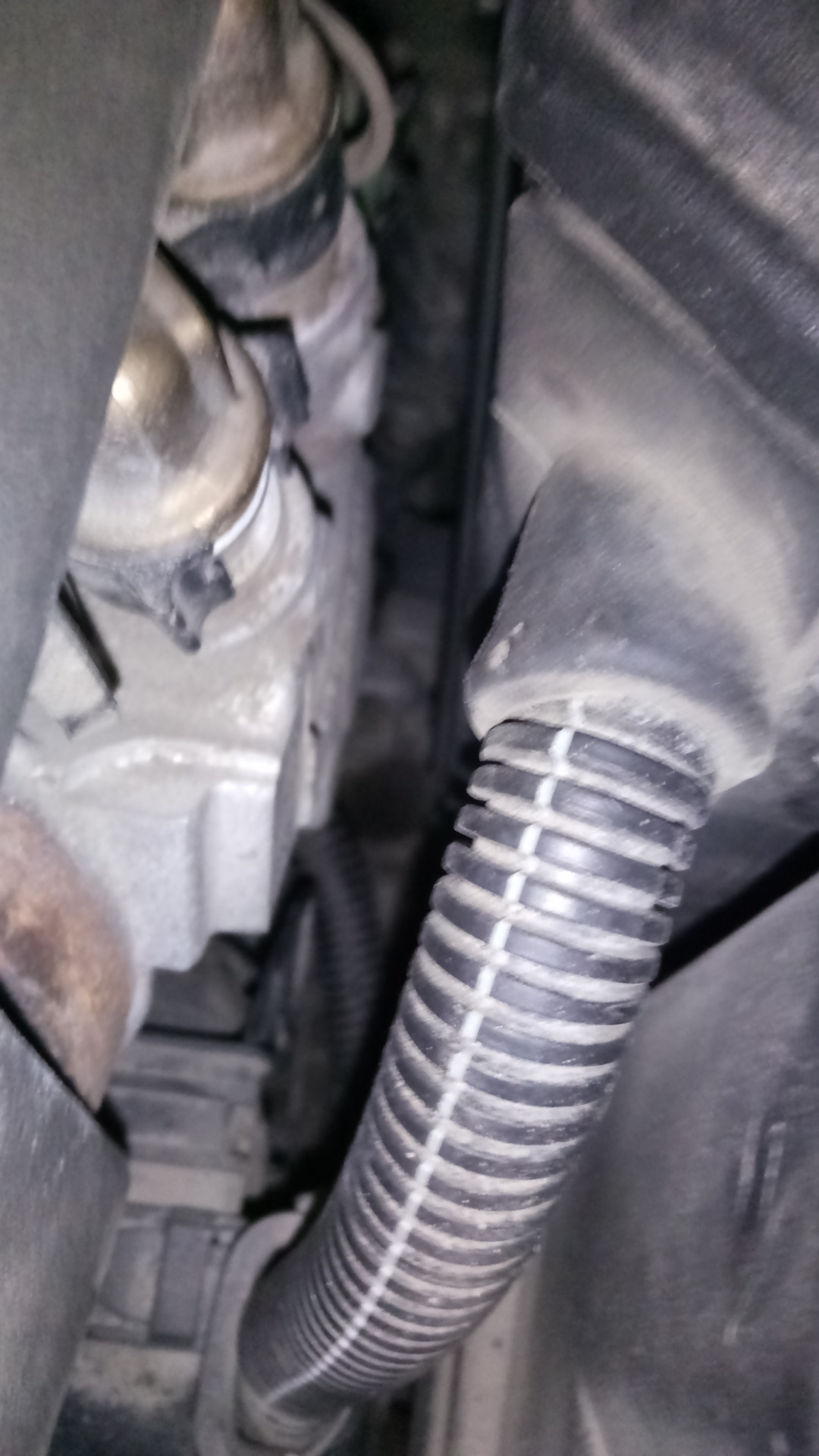

Ну 4700 херня, Юр, а чего он делает этот клапан и как цокает, во время езды, трогания или когда заводишь?
И как определили что это именно он, по ошибкам или?
Я его услышал стоя на холостых, цокал как будто цепь в движке…а определили его по этому самому звуку…парни говорят-у ОД еще на службе все головы себе сломали, что там цокает
У меня тоже цокал, поставил вакуумник от жигуля и все Гут!
темно на улице, он находится где то внизу сбоку, сказали аналогов нет, мы может про другое говорим🤔
Возможно! 😁Главное, что конь снова в строю))
Это точно💪

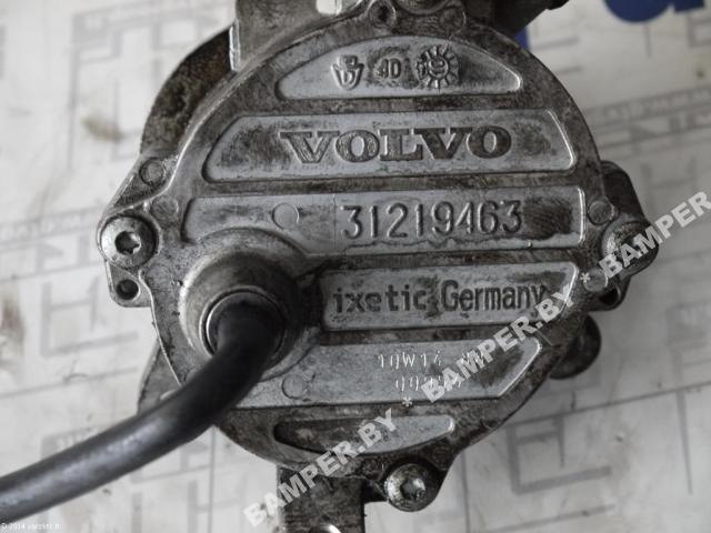

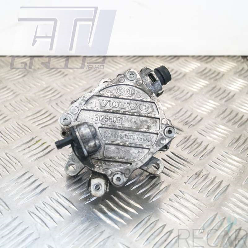

Ошибок не было, но парни сказали что если резинка в нем полностью порвется, то масло будет наружу сифонить, у драйвовчанина даже предупреждение о доливке 500гр. масла вылезло
Это случаем не такой же случай?!
www.drive2.ru/l/514954622675190038/
Не, другой…
Нет это именно тот случай, только вакуумные насосы разные.
Разные комплектации что ли?
Не знаю наверное модельный год разный.
YuryS1977
Есть 2 вида, как и разные егр, более старый с торцевым штуцером пересекался по более новый егр
вот такой у меня стоит
Именно. А у меня старый и походу ему замена не светит, судя по конструкции))))) Только врезка инородного тела)
Вверх полистай здесь, там ссылку Фазер выложил по твоему случаю👍
Читал. Сталкивался с подобным на мазде, , GM-овский ставил.
