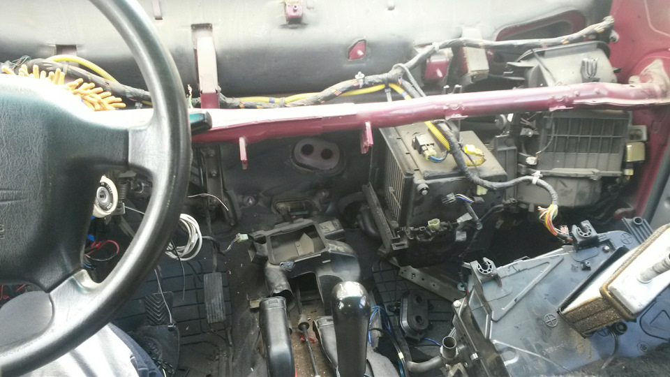

Привет читающим этот пост.Началось всё с пара из-под капота и запаха антифриза.Не много поковырявшись под капотом причина быстро нашлась.Дыра в патрубке на радиатор печки.Снял патрубок и решил заказать новый.По родному артикулу цена не порадовала.В районе 1700р.Пришлось идти в запчасти для отечественых автомобилей.Ребята там не отказали в помощи.
Подобрали от приоры, тоже от радиатора печки.Плюс два хомута.Цена вопроса 119р.Разница ощутимая.Но радовался я рано.
Когда снимал патрубок, то оторвал сосок на радиаторе(по другому не знаю как назвать).И тут настроение изменилось в худшую сторону так, как для замены радиатора нужно снимать панель приборов.Но как говориться:"Глаза боятся, а руки делают".Весь процесс снятия панели и радиатора в общей сложности занял 3 часа.
Конечно не без нюансов.Выбор на замену не велик.Оригинал по стоимости удивил.Цена в 16000руб.честно отталкивает.Остаётся два варианта.Это производители AVA и Polcar.Пока находимся в раздумьях.И кстати ничего сложного нет в снятии панели.Всё довольно просто разбирается.Буду читать отзывы по радиаторам этих фирм, заказывать и устанавливать.Всем спасибо за внимание.
