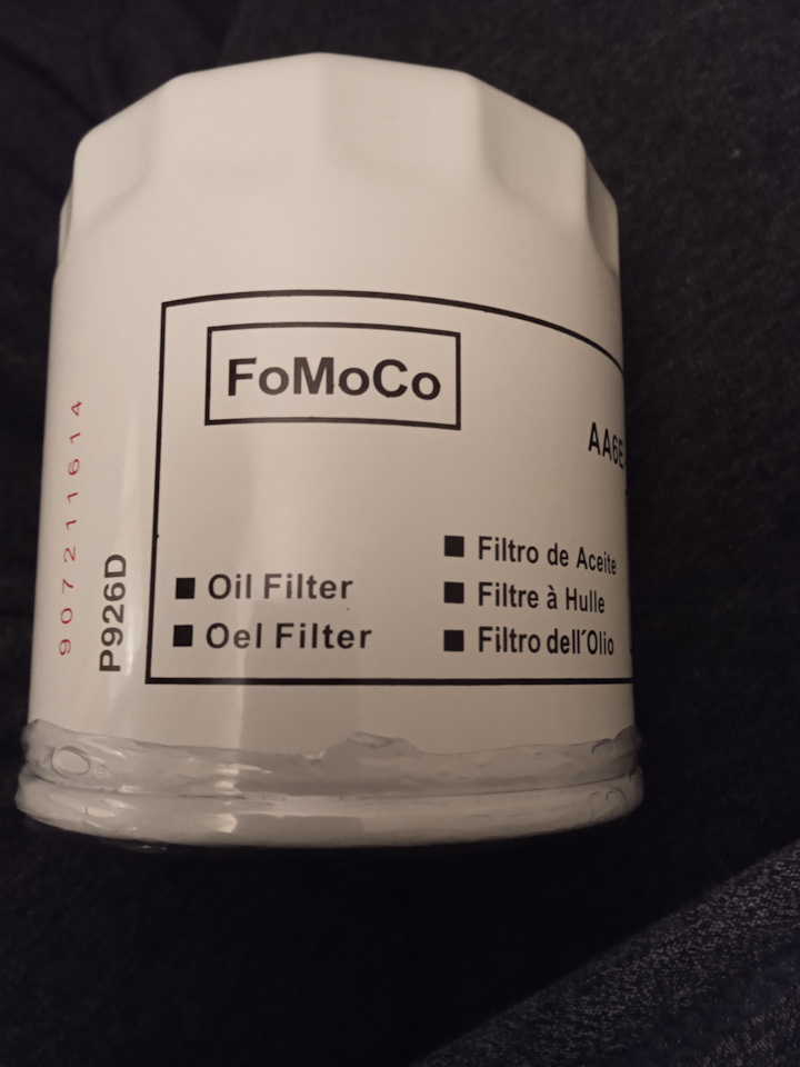

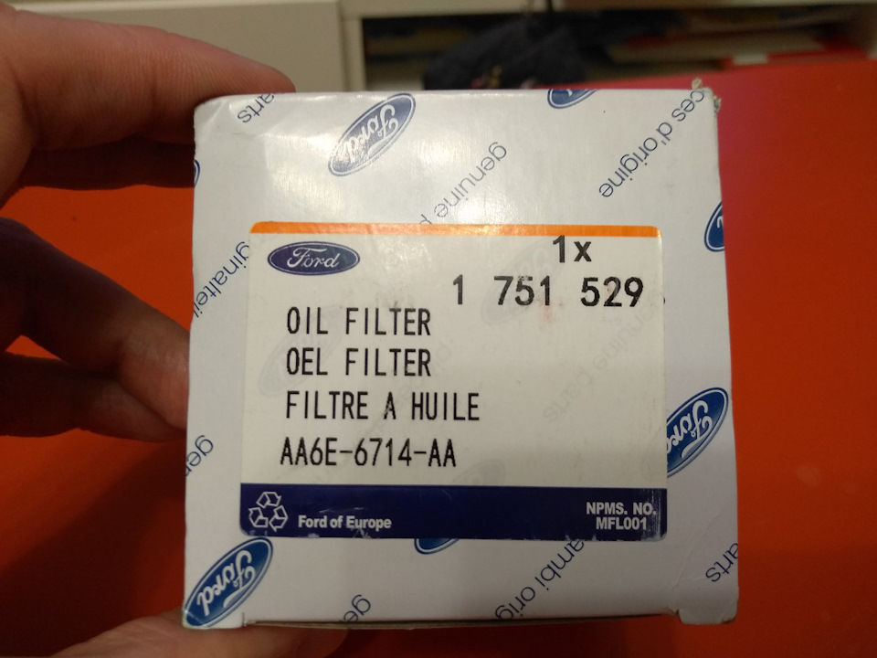

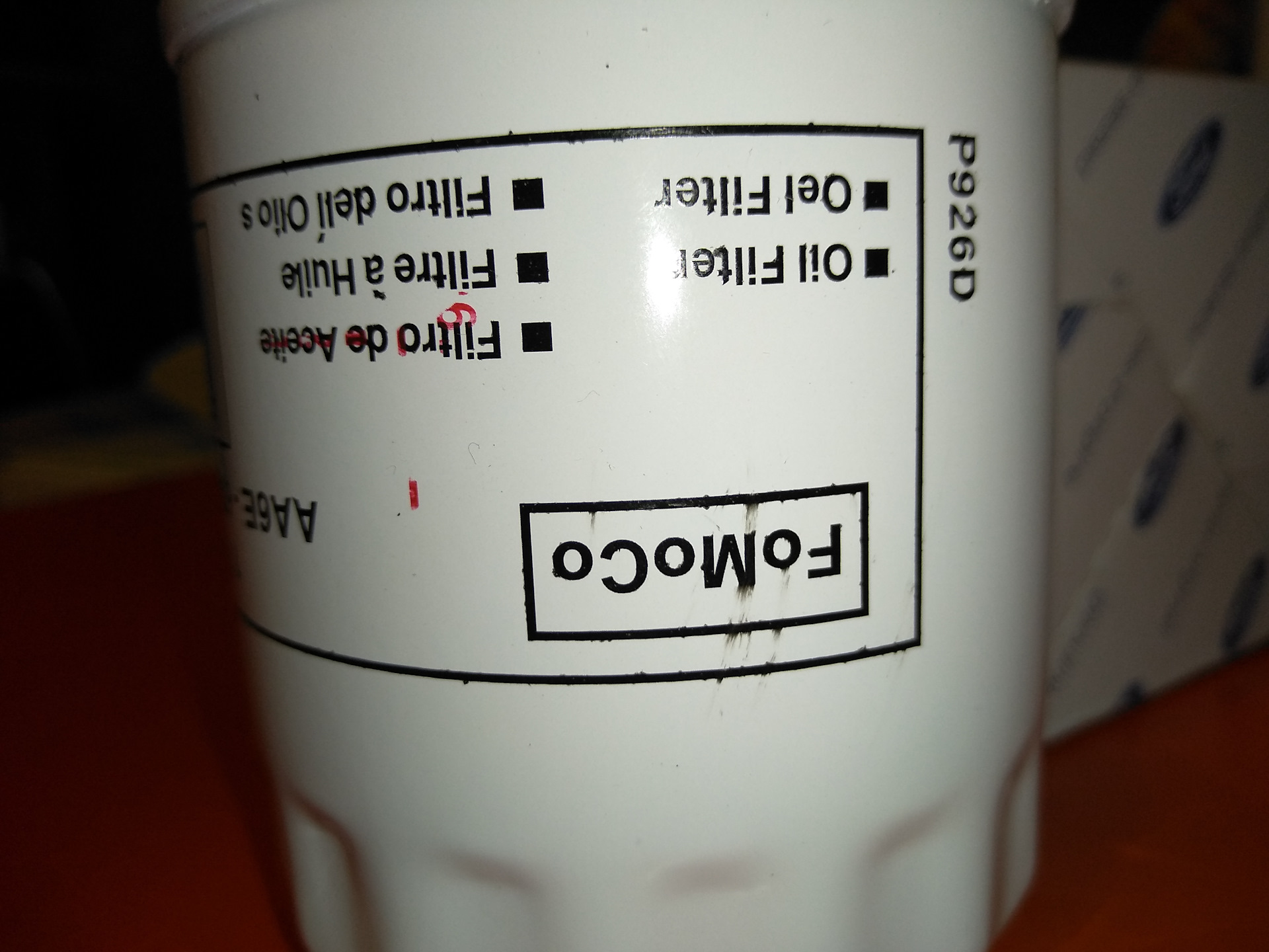

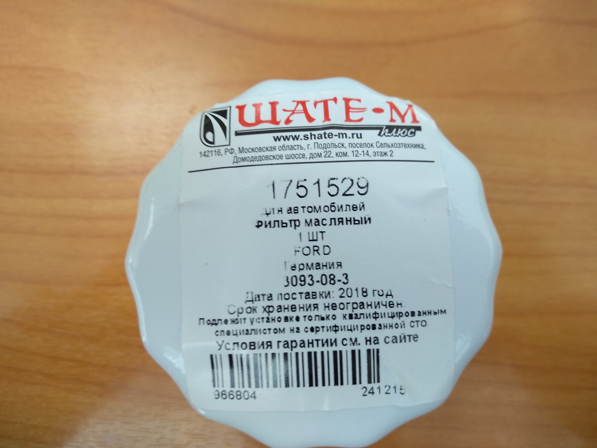

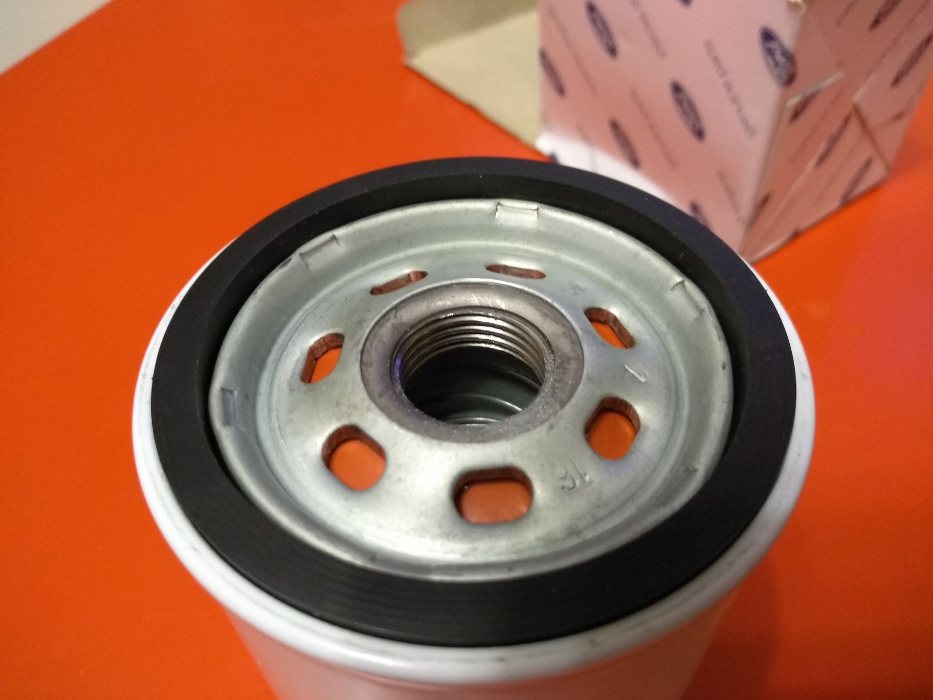

Сколько уже об этом писали, напишу и я :) Готовясь к очередной замене масла, между официальными ТО, решил прикупить оригинальный фильтр Ford, чтобы у дилера на официальном ТО потом вопросов не было. Зашел в свой местный интернет-магазин, посмотрел на предложения разных поставщиков, в том числе на фильтр, что был в наличии в магазине по цене в 260р и заказал у проверенного поставщика, под кодом которого скрыт Шате-М, по цене около 500р, сколько, в принципе, оригинал и должен стоить. И вот, сегодня забрал это:

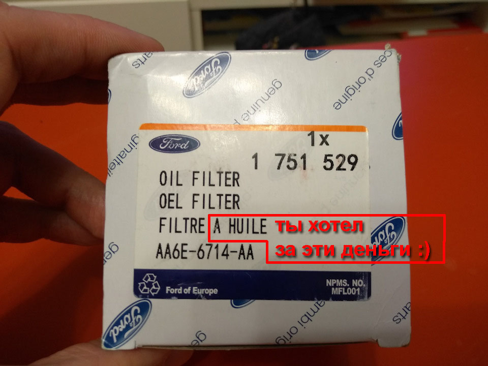

Коробка. Это насторожило сразу, оригинальные фильтры поставляются не в индивидуальной упаковке, а в коробках по 12 штук. Но мало ли, что-то изменилось, подумал я…Со стороны вроде все нормально, фильтр и фильтр, похож на оригинал.А вот тут уже закрались сомнения, обработка не очень, да и внутри что-то странное.Резьба имеет 4 витка, вместо трех в оригинале, как отметили товарищ здесь www.drive2.ru/l/9164583/. И просматривается какой-то ужасный наплыв герметика. Перепускной клапан, который должен быть у выходного отверстия не похож сам на себя, какая-то фигня с болтающейся пружинкойМаркировка нанесена красным шрифтом, как на оригинальном фильтре. Раньше поддельщики цветом не заморачивались. Ну и немножко моей крови, порезался при ощупывании конструкции, имитирующей перепускной клапанА вот качество печати… Смазанные буквы, какие-то непонятные недопропечатанные красные цифры поверх текста…какчествоНу и для сравнения, слева MANN W7015. Перепускной клапан даже так видно, как и разницу в качестве изготовления. Цвет обратного клапана так же отличается, у подделки он ближе к коричневому, у манна к розовому.Перепускной у манн. Даже резиновое кольцо просматриваетсяПолусфера на дне оригинального маннНу а это днище днища. Разницу, я полагаю, описывать не нужно.

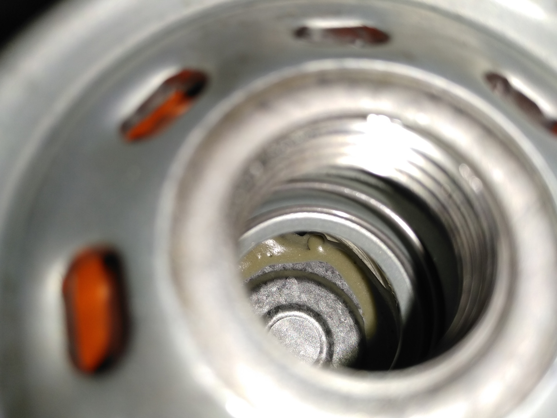

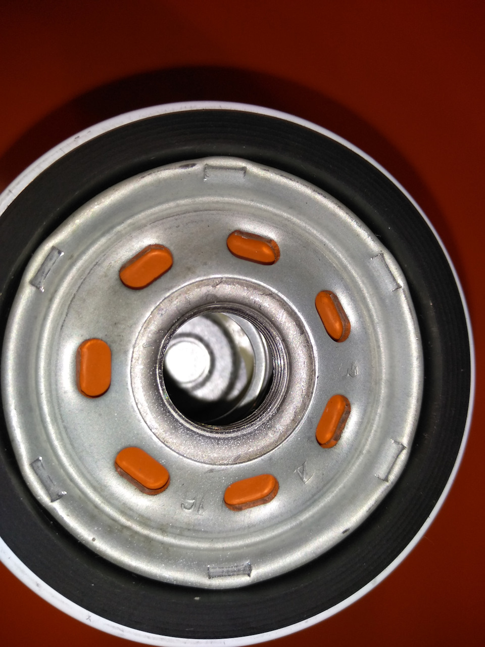

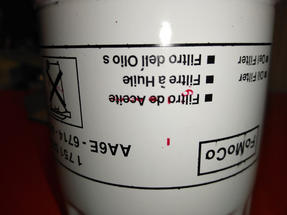

Да, если кто не знает, почему сравнивал с манн. Motorcraft FL-910S (BE8Z-6731-AB(-AC), Ford 1751529, MANN W7015 — это один и тот же фильтр производства американского подразделения MANN. Распил можно посмотреть здесь.

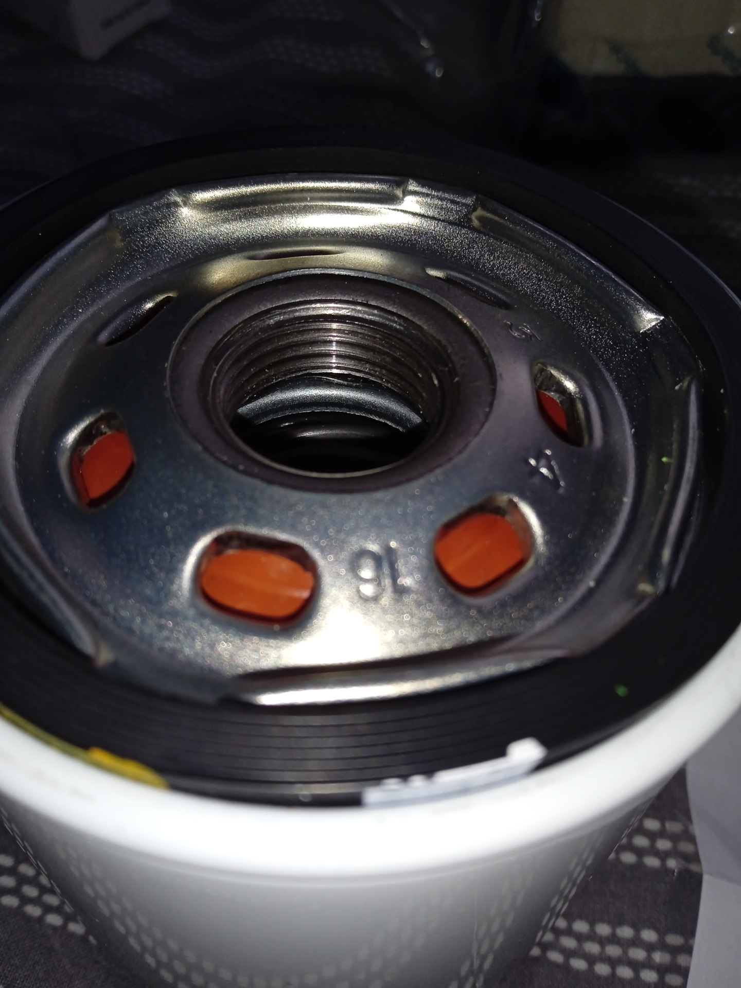

Вот такие дела. Похоже, мне выдали со склада тот фильтр, что был у них ранее, а мой, с шате-м, остался лежать на складе. Завтра попытаюсь доказать, что левак это левак и вернуть этот прекрасный экземпляр подвального искусства продавцам.
P.S. Как и предполагалось, ошибка склада, мне отдали не тот фильтр. Обменяли на правильный без вопросов. Контрафактный с продажи сняли.

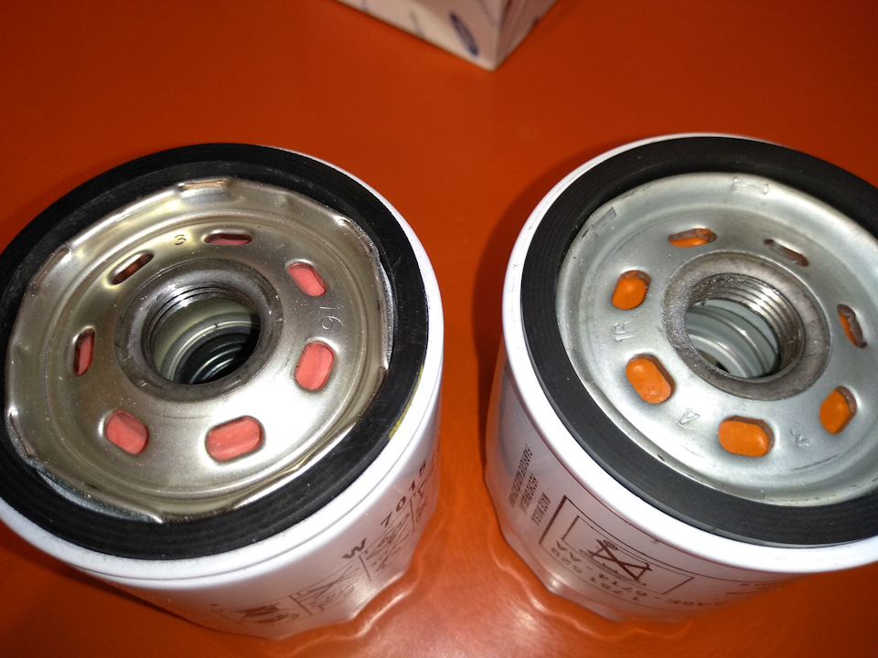

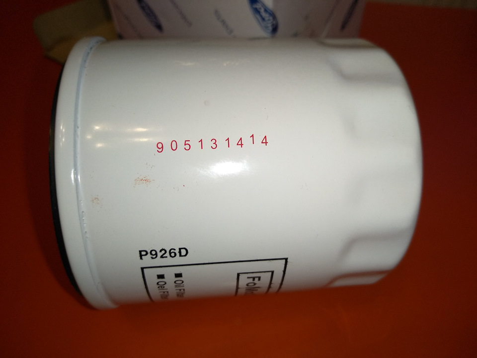

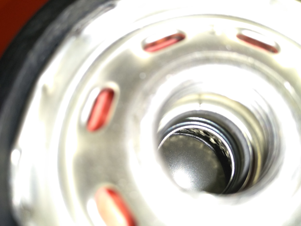

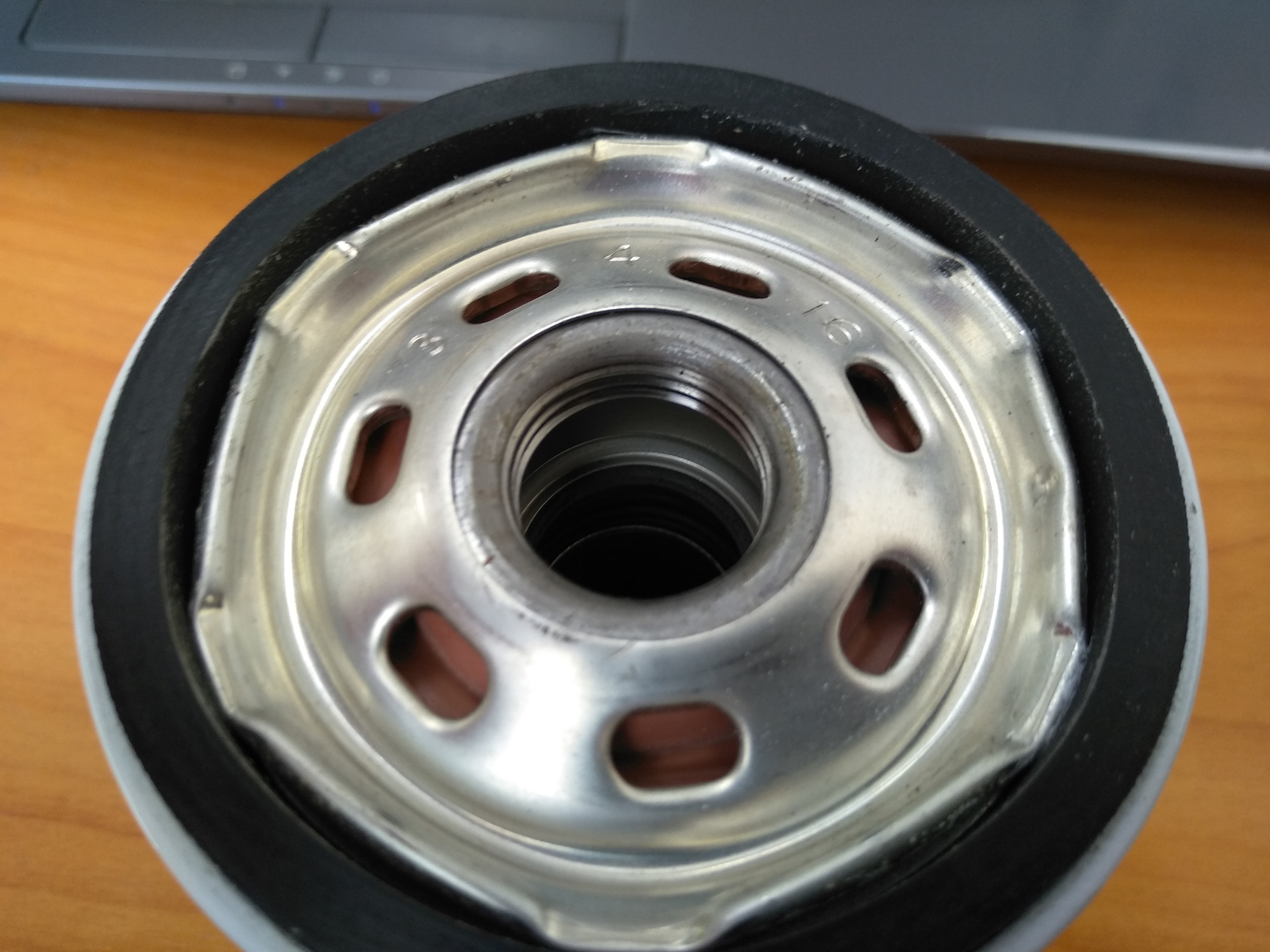

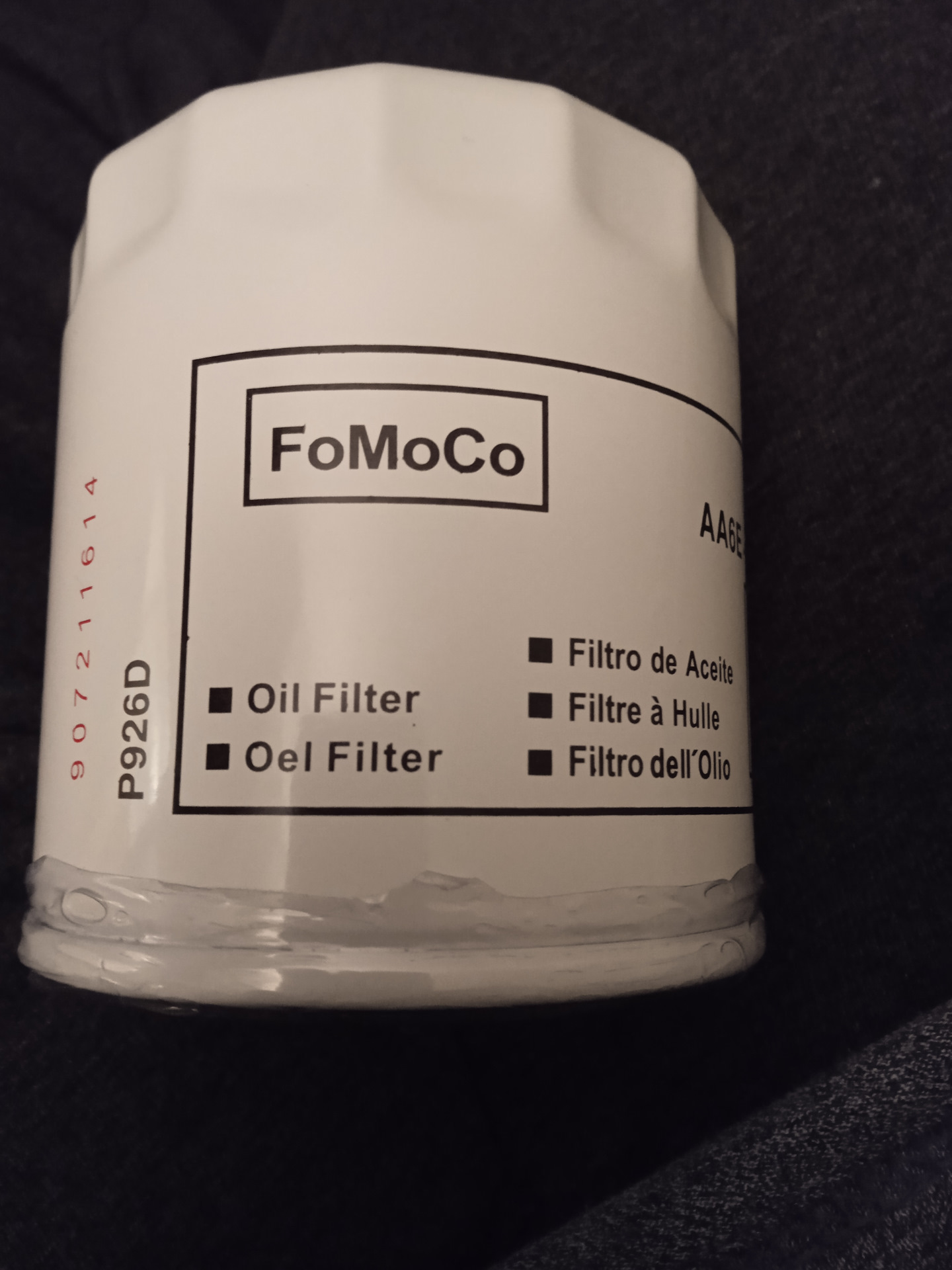

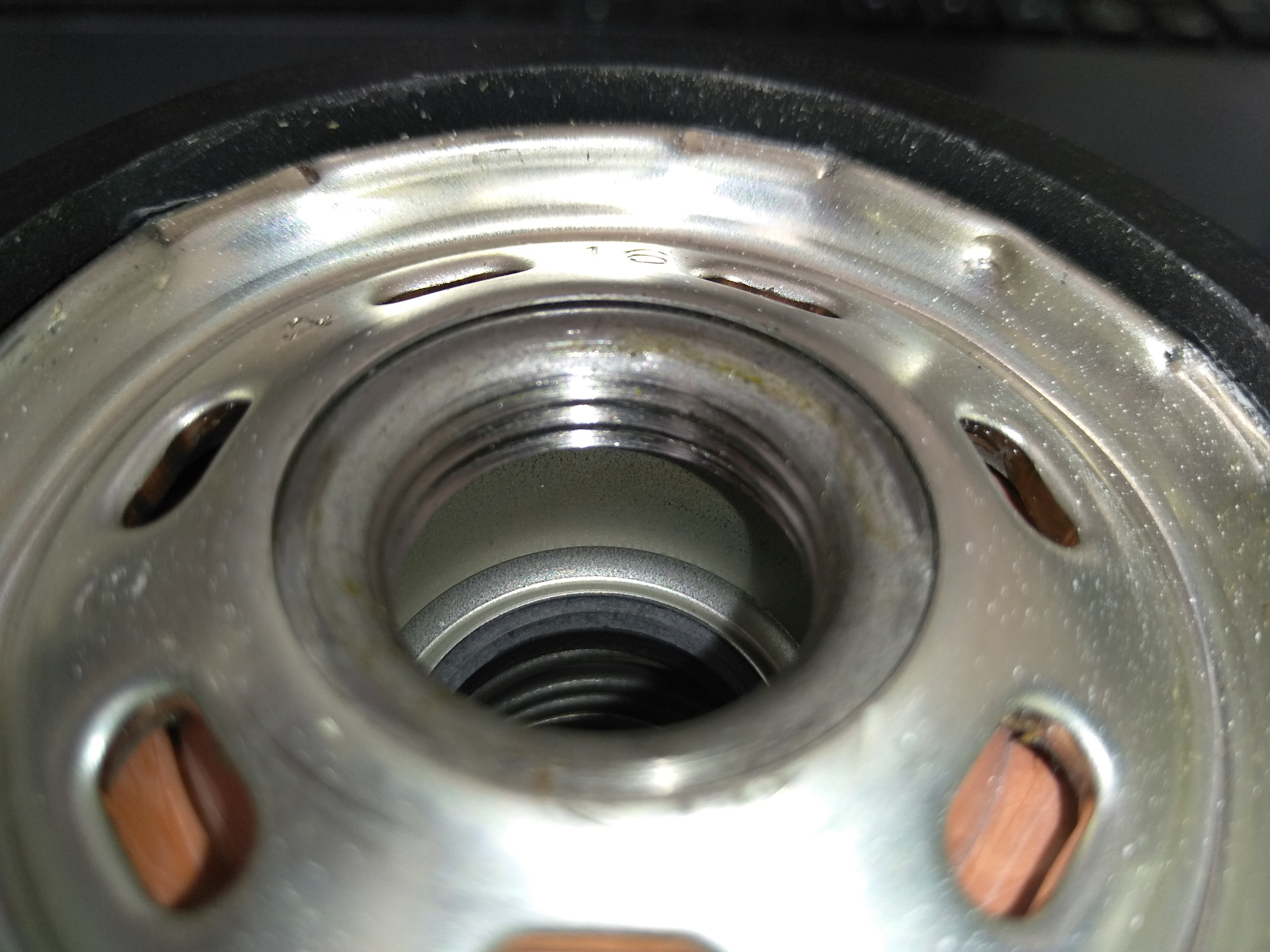

Вот он, правильный поставщик и правильный фильтр.Полиграфия оригиналаМеталл такой же желтоватый и блестящий, как и у манн, что не удивительно, т.к. это один и тот же фильтр. Фирменные замятия по периметру резинки, так же на месте.Дно оригинала, полусфера.Ну и вот так выглядит резьба и нормальный перепускной клапан. Ничего нового, как у манн ))
По многочисленным просьбам, добавил сравнение оригинала
Так я чёт не понял. Поменялись что ли фильтра и артикул фильтра масленного?! Чёрный у меня ещё с прошлого ТО остался, а этот сейчас у диллера заехал купил
Фильтр который поставляется в коробке на 3-4мм ниже прежнего. По шрифтам сравнивал отличий не увидел. Потеков герметика или чего то подобного замечено тоже не было. Вожу запчасти в провинциальном городке. Но для себя все же оставил старый фильтр который без коробки и на будущее заказал моторкрафт.
Тот, который называю подделкой, подделка и есть. Посмотри, это же реальный треш. Никаких новых с этим номером нет, подделка, может, более качественная попалась? )))

Никогда фильтра 1751529 не шли в индивидуальной коробочке, за исключением американского фильтра( они каждый упакован в коробку моторкрафта) это первое. Этикетка, оранжевая полосочка уже давно как не наносится! Нормальные оригиналалы 1751529 поставляются в жёсткой картонной упаковке по 12 штук.

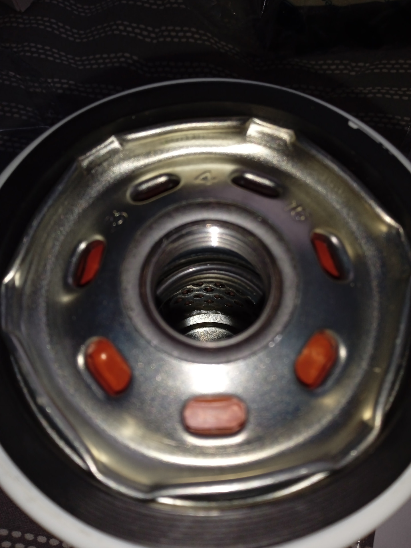

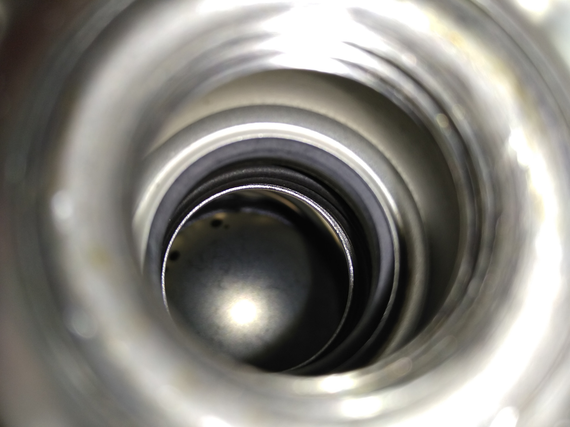

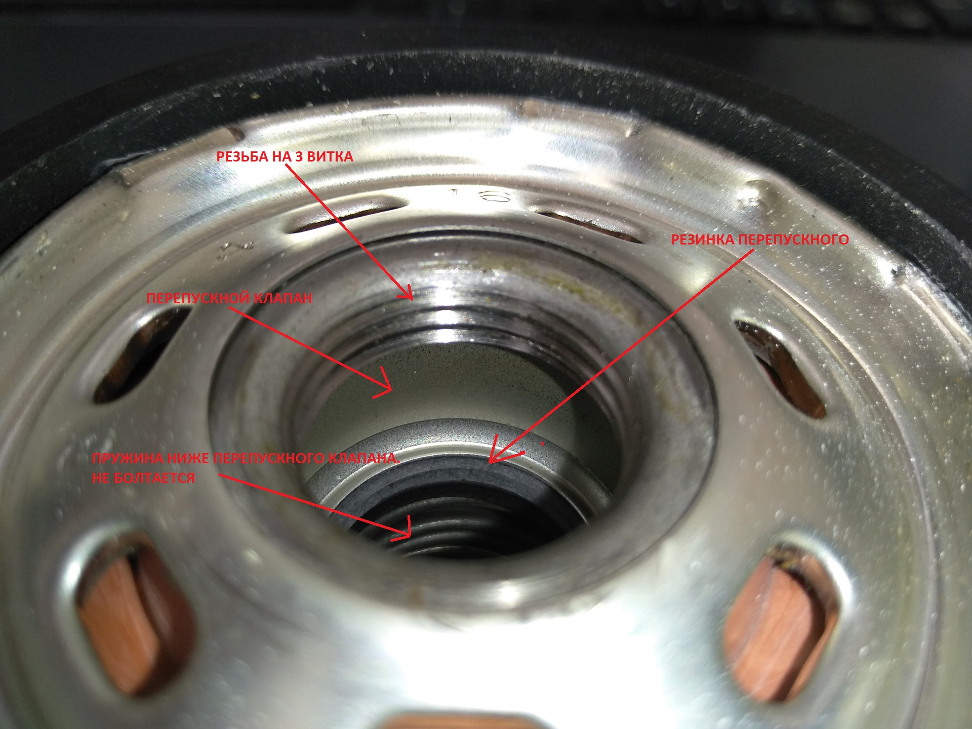

Я имею в виду есть фото с конкретными сравнениями мест отличий оригинала от неоригинала, чтобы можно было пост открыть и придя в магаз сравнить то что получаешь, с фотографиями ?

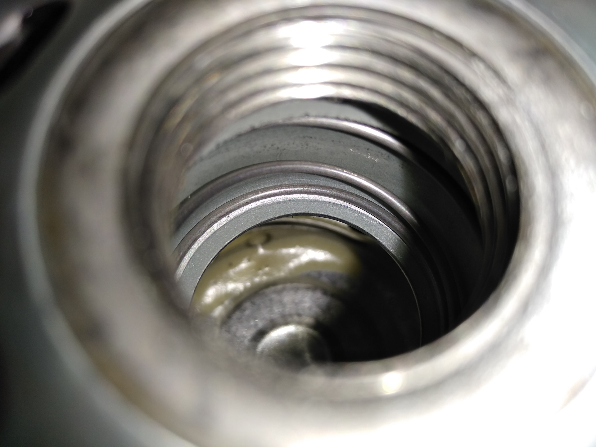

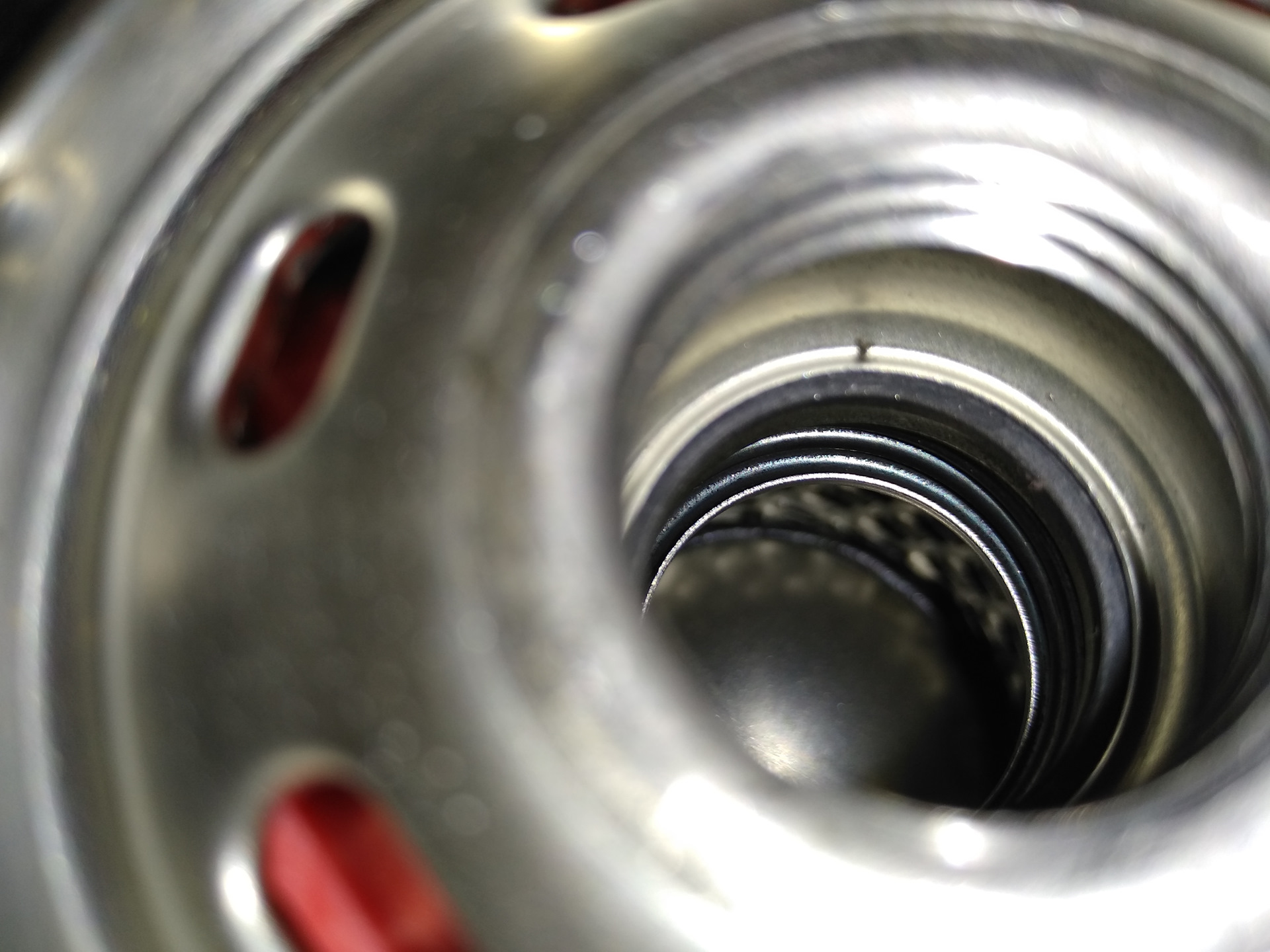

Смотри на клапан перепускной, на оригинале он виден, в том числе резиновое колечко. На подделке там какая-то цилиндрическая железка и пружина болтающаяся, чисто видимость. На оригинале, если телефоном посветить внутрь, дно полусферические. На подделке плоское, с отверстием перепускного посередине. На оригинале выштамповка, поджимающая резиновое уплотнительное кольцо с дополнительными замятиями, посмотри. Сам метал блестящий с желтоватым оттенком. Резьба на три витка, не больше. Ну полиграфия без косяков.
Недавно я тоже забирал этот фильтр Ford 1751529 в Автодоке. Зная про подделки, я сразу захватил с собой дежурный эталонный фильтр от официалов. Та же история: дали к выдаче фильтр похожий на оригинал, только были незначительные отличия в надписях: более жирный шрифт и сильный смаз текста с одной стороны. Серийный номер был хоть и красный, но опять же более крупным жирным шрифтом и сверху вниз, а на оригинале — снизу вверх тонкими четкими цифрами. Покрас был вроде бы нормальный ровный, но на стыке прокрашено чуть хуже, чем оригинал. Как только я начал возмущаться и отказался его брать, сразу дали "другой из общей коробки", который оказался уже оригиналом и на котором была наклейка с датой заказа со склада, а эта дата была точно в тот день, когда я делал заказ. Совпадение? Или мой дорогой оригинальный фильтр придержали и попоробовали впарить дешевый контрафакт? Теперь я уже не уверен ни в каких поставщиках: крупных или мелких.
А еще на оригинале через отверстия на поверхности резинового обратного клапана просматривается рельефная надпись FoMoCo — на подделке ее нет.
Во, так понятнее, сохранил себе. Спасибо!
добавил картинки с различиями
Благодарю
