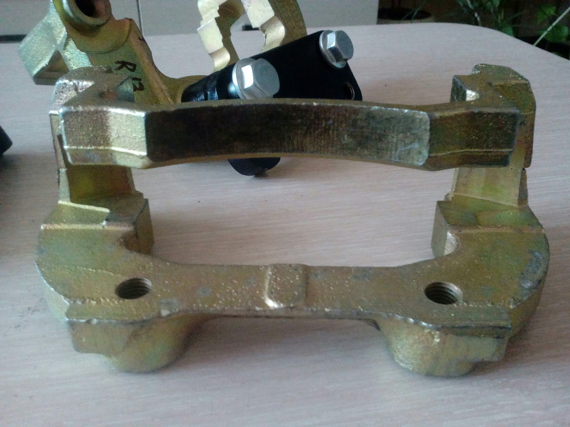

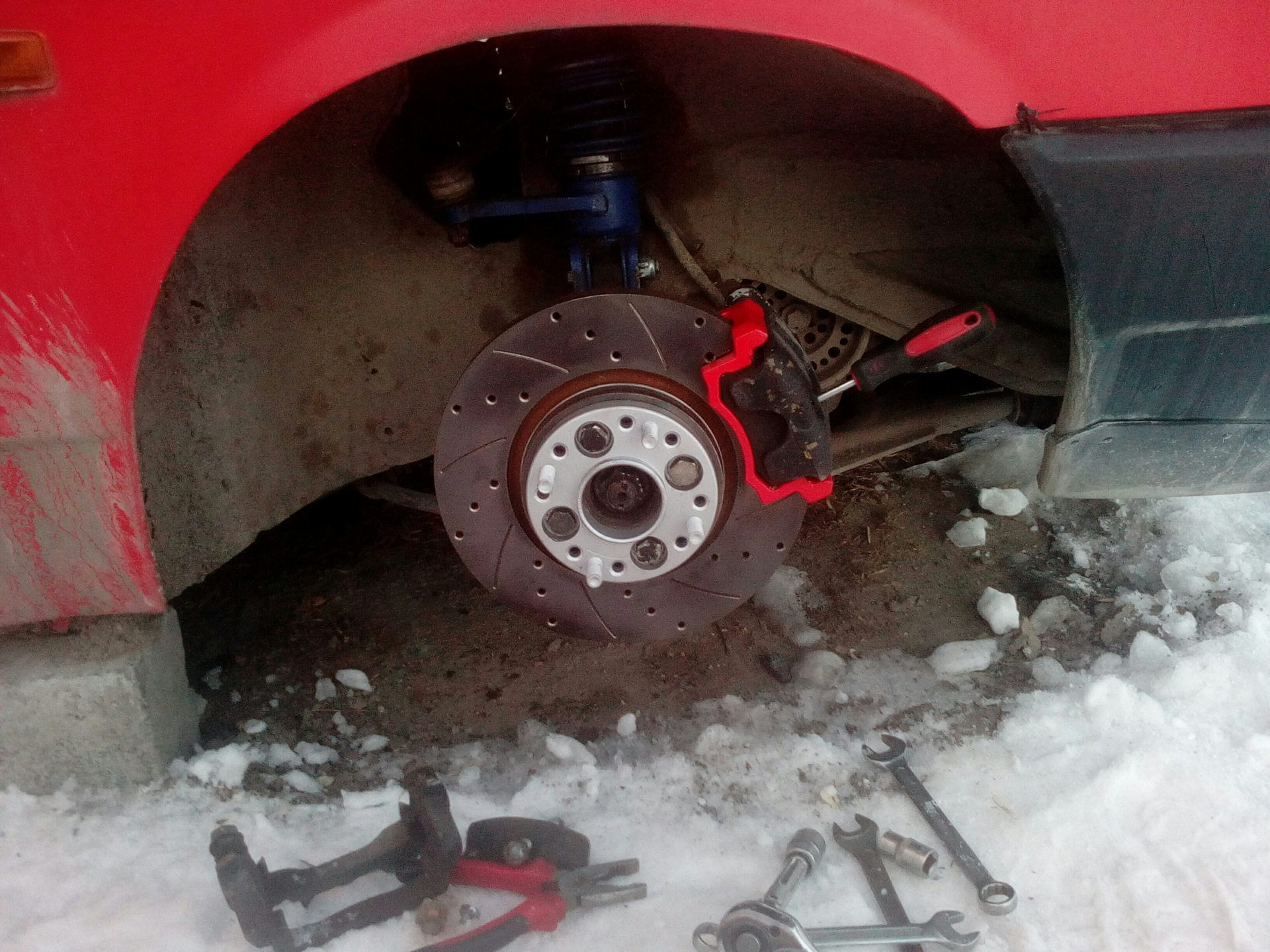

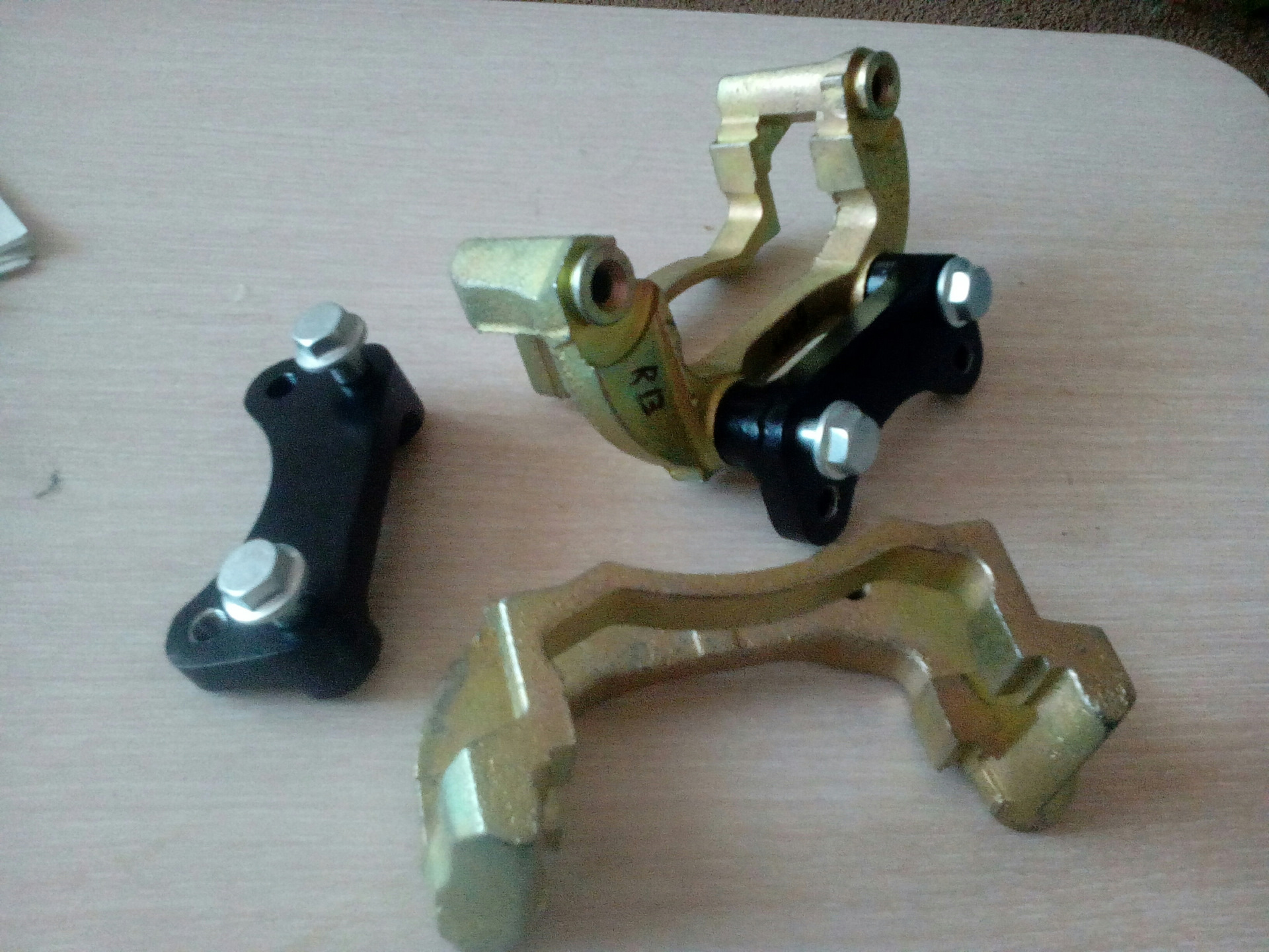

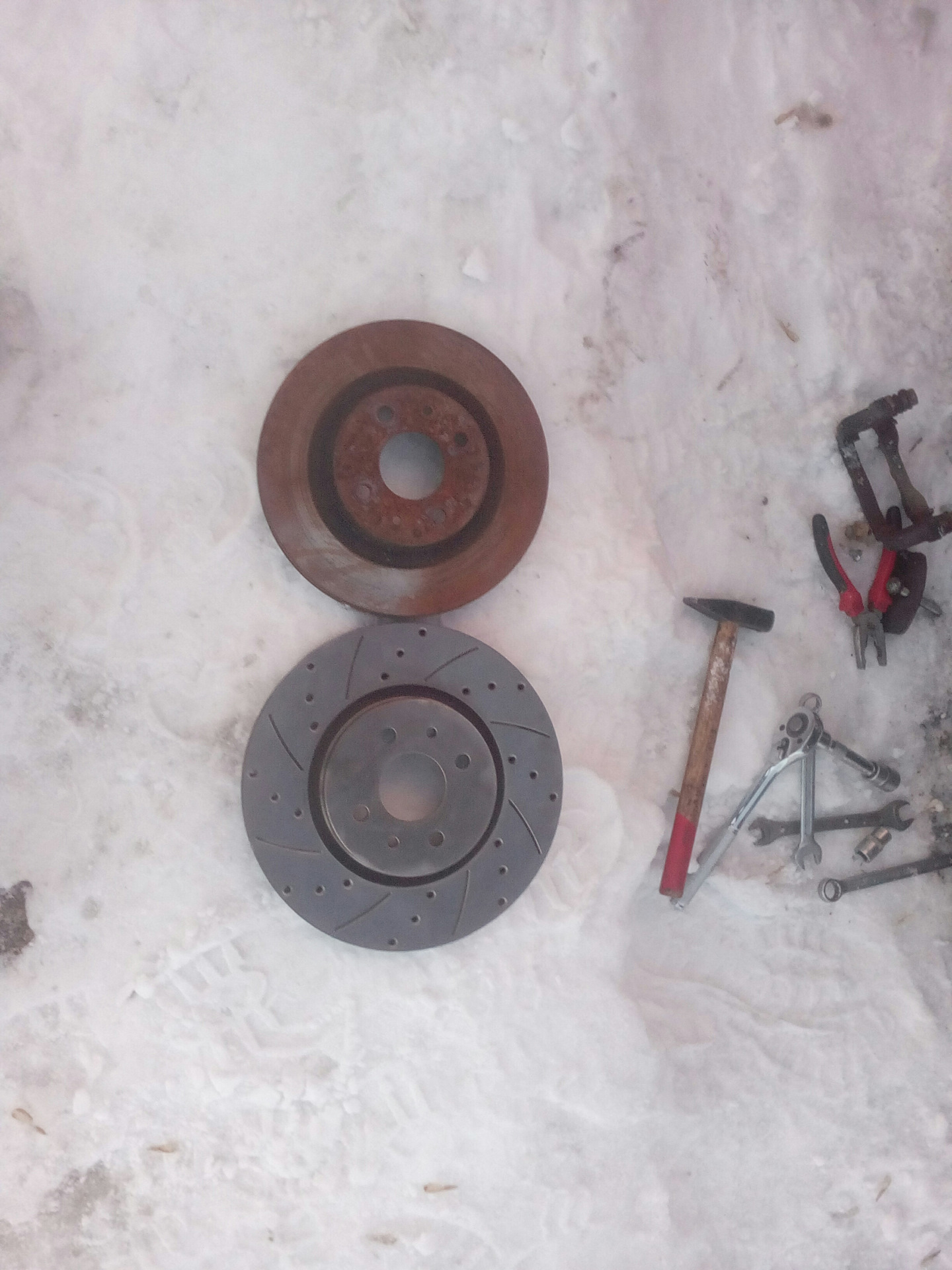

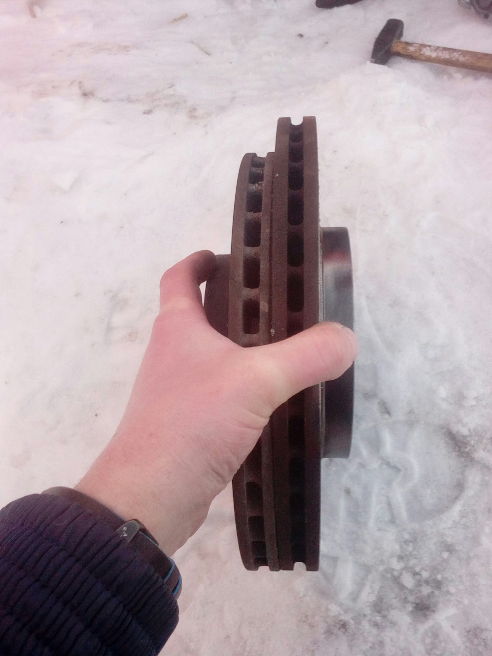

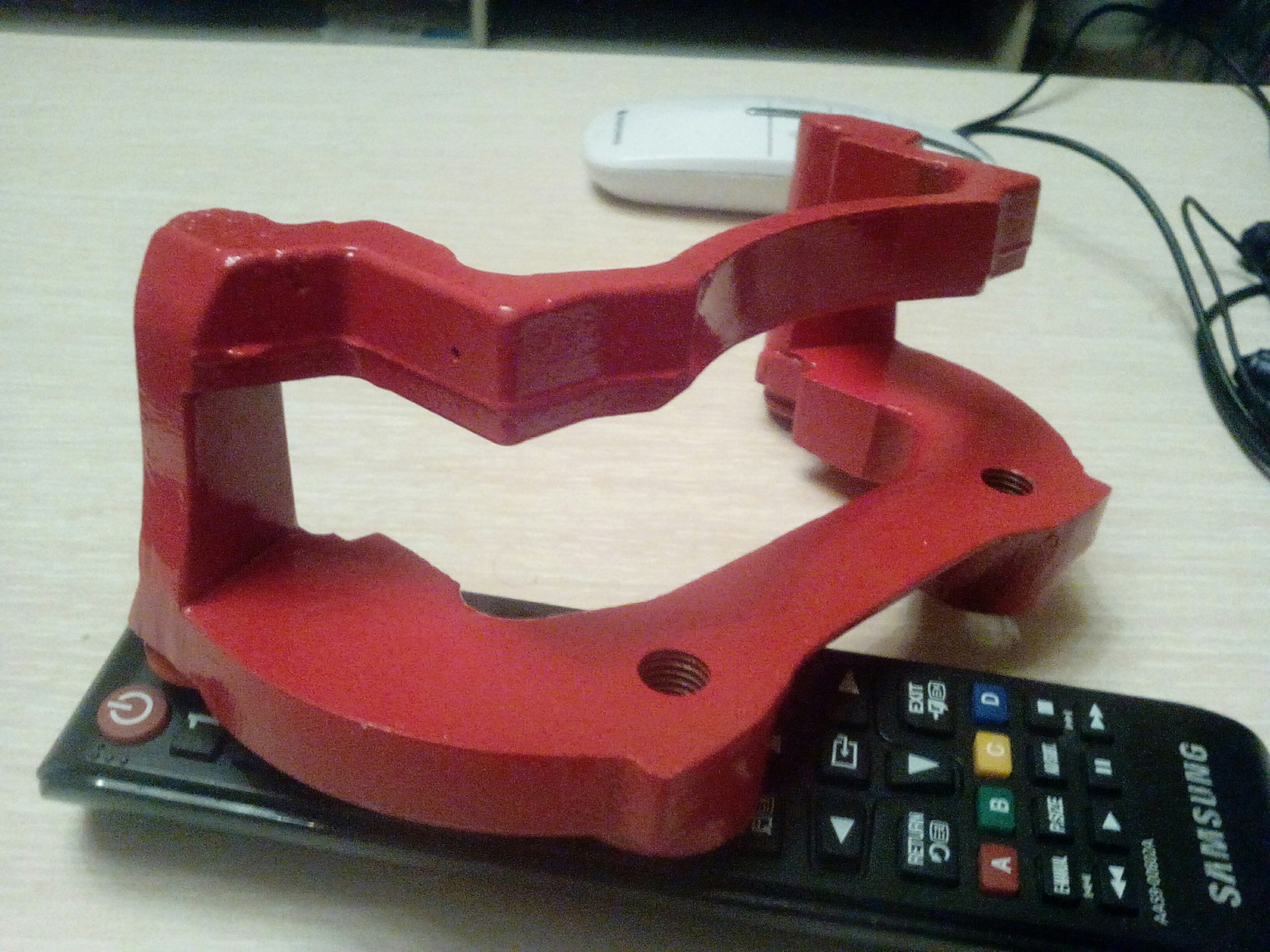

Не смотря на то что я совсем не гонщег передних 14 и задних 13тормозов мало — сказывается масса машины. Самый простой способ поставить от канины спорт. Так и сделал. Скобы новые от 2110 расточил(добавил фото "только из магазина" и "запиленых"), проставки — чертежей тьма(режем-точим), роторы чуть б/у купил на Авито, колодки красные Феродо. Так же поменял направляйки, смазав их МС1600. Как это будет работать покажет сезон.
