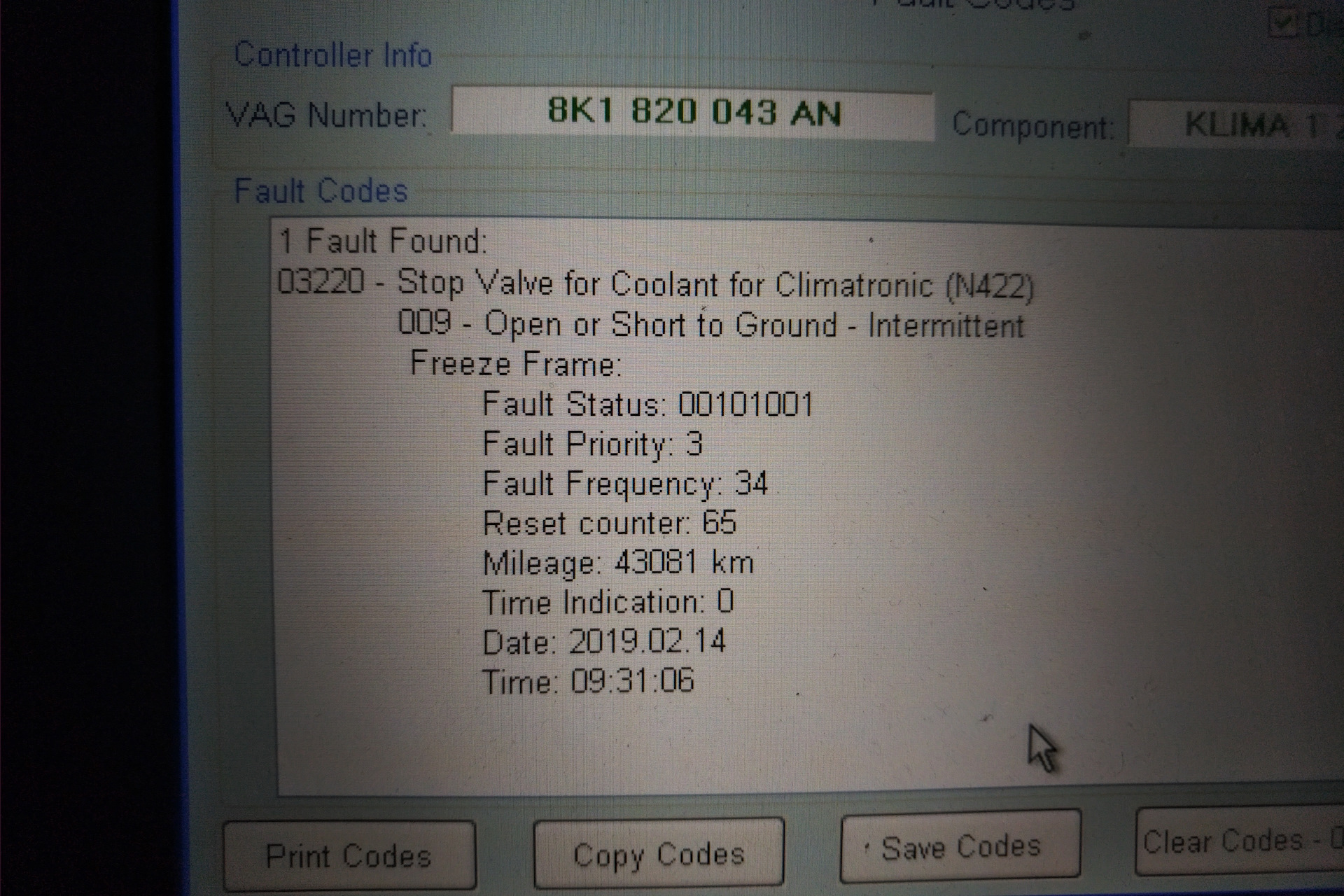

Решил недавно от нечего делать просканировать ошибки Васей и внезапно увидел ошибку в 08 блоке (климат). Ошибка 03220 — клапан климатроника N422, замыкание на массу. Висела ошибка аж с 14 февраля и никак себя не проявляла. Хотя примерно в тот же день двигатель нагрелся до 103 градусов (против обычных 90-95) и сильно нагнетался воздух в салон — длилось это минут 15. Возможно события связаны.

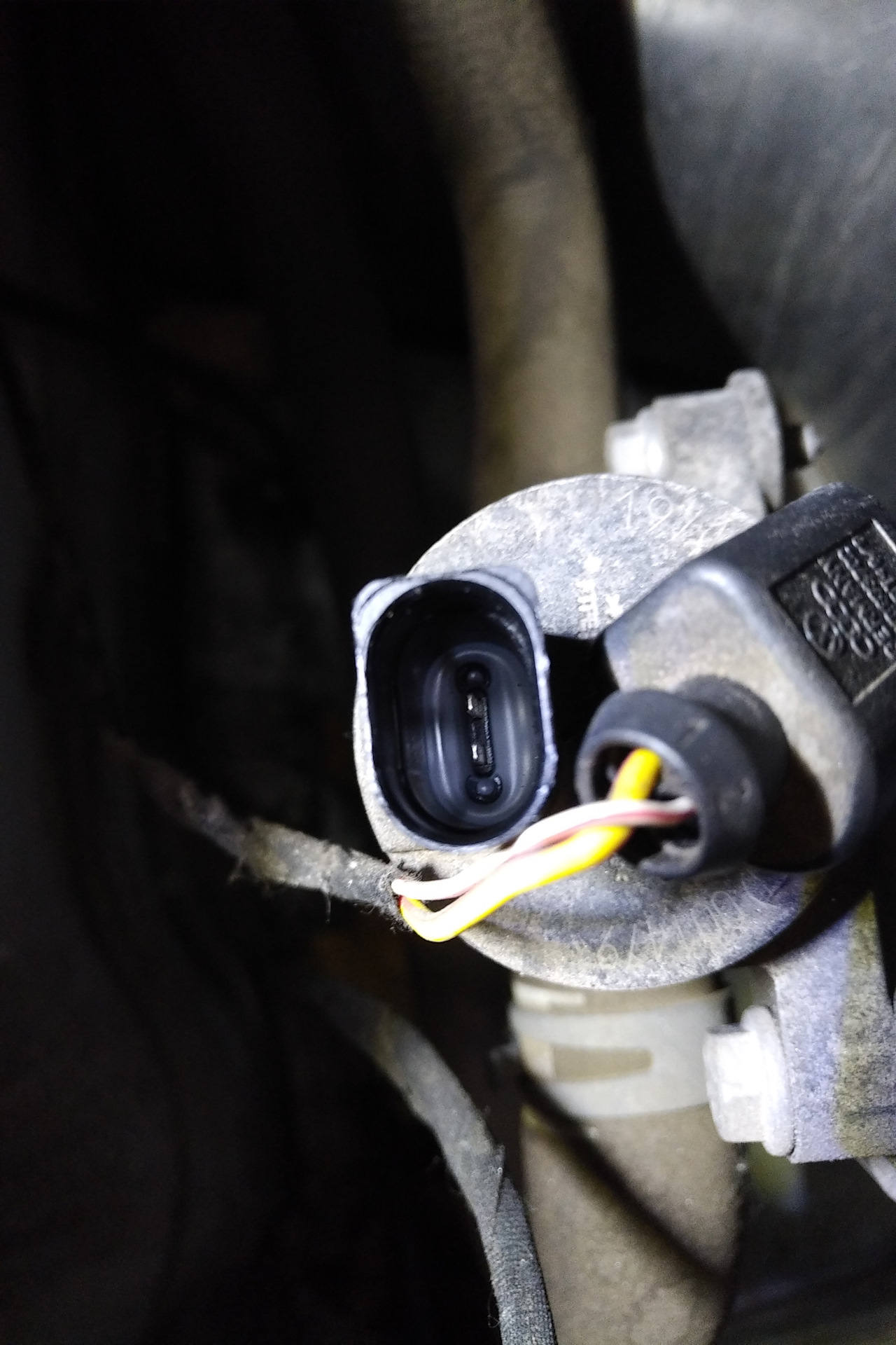

1. Установлен клапан под жабо, сразу рядом с коробом забора воздуха в салон
2. Бывает два типа ошибки — замыкание на массу и замыкание на плюс. Если на плюс — почти всегда замена клапана, поскольку чаще означает, что клапан протек и антифриз замкнул контакты. Если на массу — есть шанс убрать ошибку, прочистив контакты на фишке. Если антифриз протек — это почти всегда видно.
3. Дилер меняет клапан при любом виде ошибки. Не бесплатно (если машина не на гарантии)
4. Заклинить клапан может в двух положениях — закрытом (замыкание на плюс) и открытом (замыкание на массу). Если заклинит в закрытом виде — в салоне будет холодно.
5. Заклинивший закрытый клапан можно попробовать расклинить, подав 12 вольт с внешнего аккумулятора
6. Временно убрать ошибку можно скинув фишку. Насколько это влияет на работу системы охлаждения — хз. Но есть машины вовсе без этого клапана.

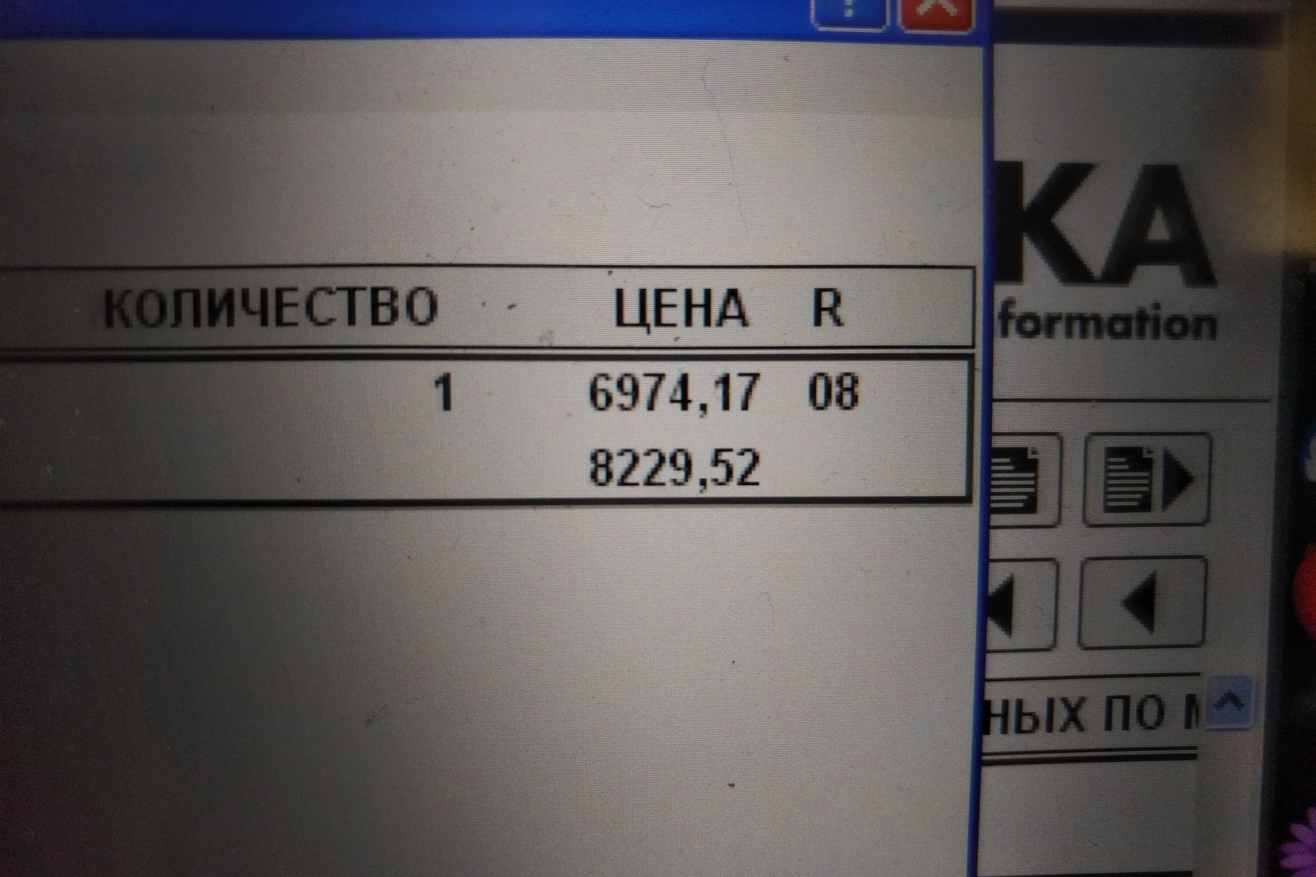

8. В ETKA указана дилерская цена клапана — 6-8 тыр. В магазине, который точно возит запчасти с ЦС WV — тоже. На zzap цены начинаются от 2000. Начал опять гуглить. На alibaba цены начинаются с 1500 за партию из 2 штук. Больше — дешевле. Так что очень похоже, что клапаны, которые продаются дешевле 6 тыр — подделка
9. Есть неоригинальная замена — Ossca 22862. Стоит около 3 тыр и, по крайней мере, не прикидывается оригиналом.
В моем случае пока что отделался малой кровью — купил в Чип и Дипе очиститель контактов KONTAKT 60, пробрызгал фишку, поелозил разъемами, просушил. После сброса ошибки она пока что больше не вернулась, буду наблюдать.

4H0121671D странно покупал его за 2232 рубля откуда 6-8 тыс таких цен в любом каталоге нету
ЕТКА, база январь 2019. Я не думаю, что продавцы запчастей будут продавать в убыток себе. Так что не хочу расстраивать, но есть вероятность того, что клапан — левый китай. Если нет — только порадуюсь
Вот скрин с моей учётки в emex вам проще там зарегистрироваться и купить чем у офицалов
Купить-то я могу и дешевле, если задаться такой целью. У emex далеко не самые низкие цены. А вот контрафактом они торгуют — далеко не один случай по знакомым. Вы, кажется, не совсем понимаете, о чем я пишу. Цена в ETKA — это отпускная оптовая цена для официалов. А не та цена, по которой они продают зч клиентам. И в то, что где-то ваген будет продавать зч в 3 раза дешевле просто так — верится слабо. Если вы так любите скрины — могу сделать скрин с алибабы. Та цена очень хорошо бьется с емексом и ещё кучей мелких магазинчиков зч.
За 2232 подделка из Китая, оригинала не может быть дешевле цены в етка.
