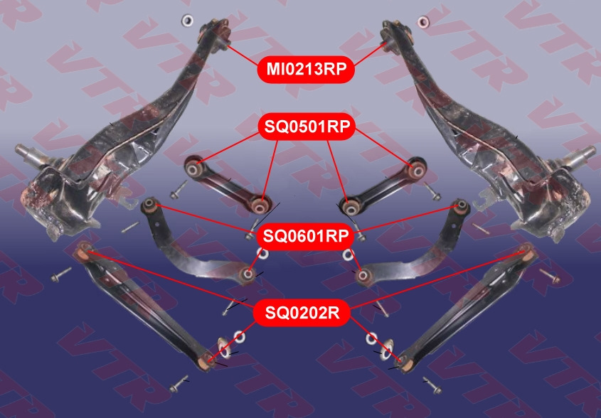

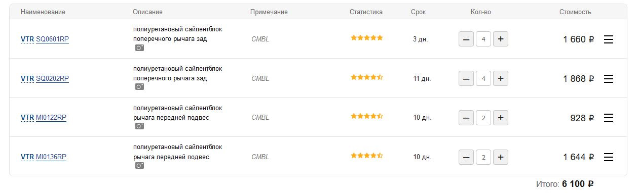

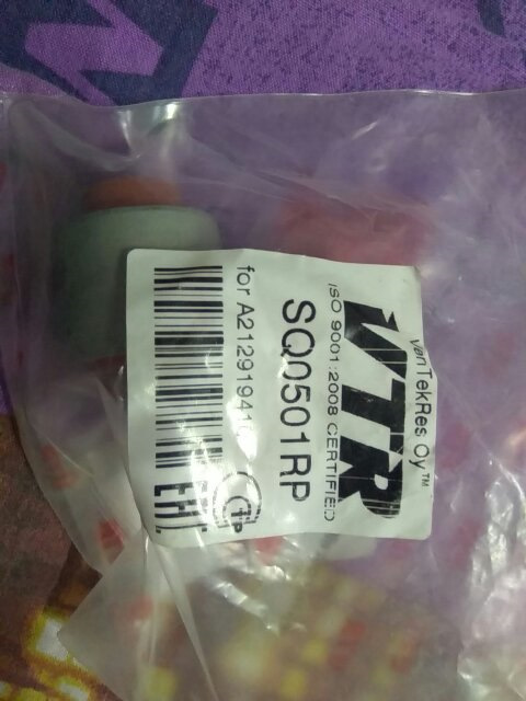

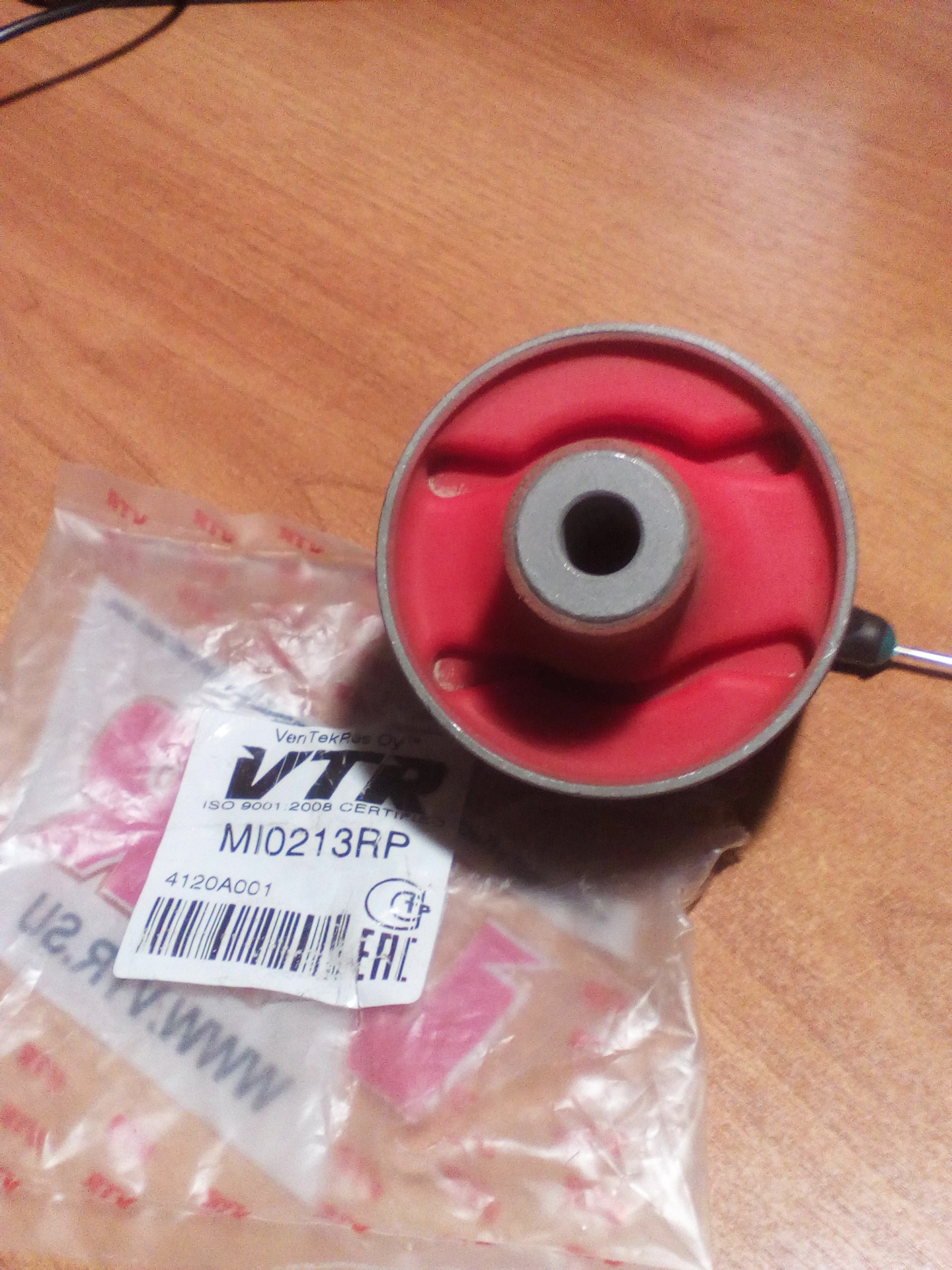

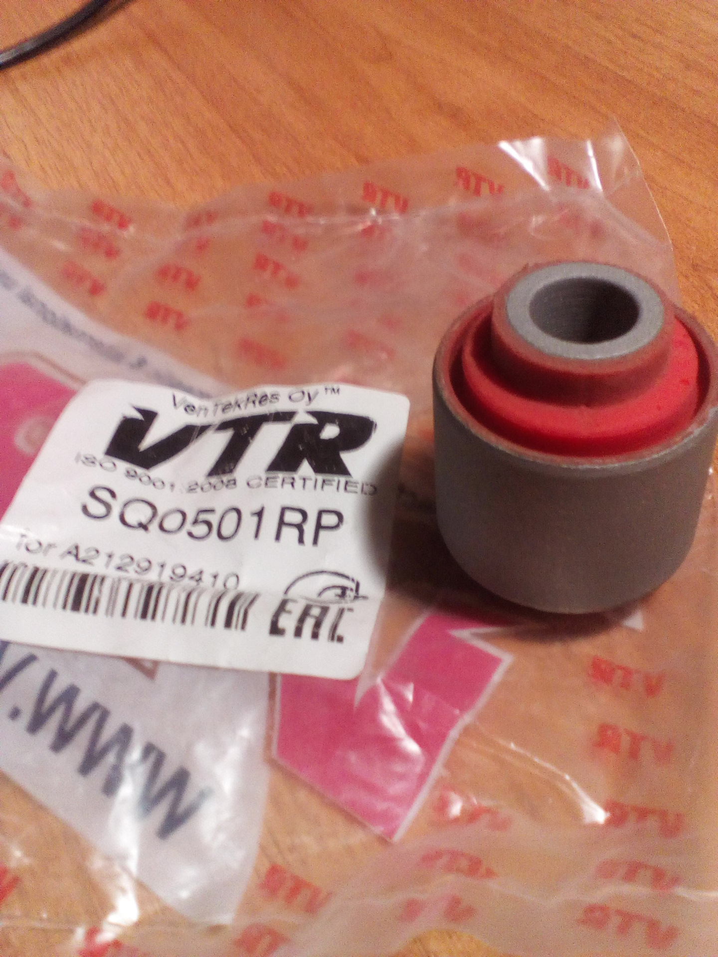

Ну вот за несколько месяцев потихоньку докупил всё что было нужно. А точнее оставалось купить сайлентблоки задней подвески, развальные болты и новые шайбы к ним.

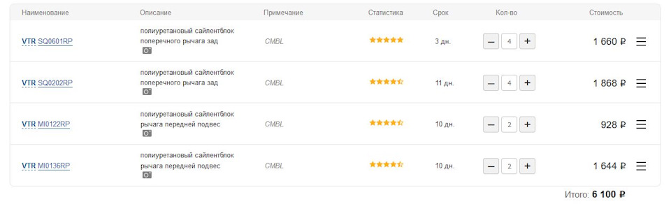

Сайлентблоки решил ставить все фирмы VTR, понравились отзывы. Каталог на официальном сайте тут vtr.su/shop/auto/vortex--estina--2011
Ну и собственно фото того что закупил с номерами.

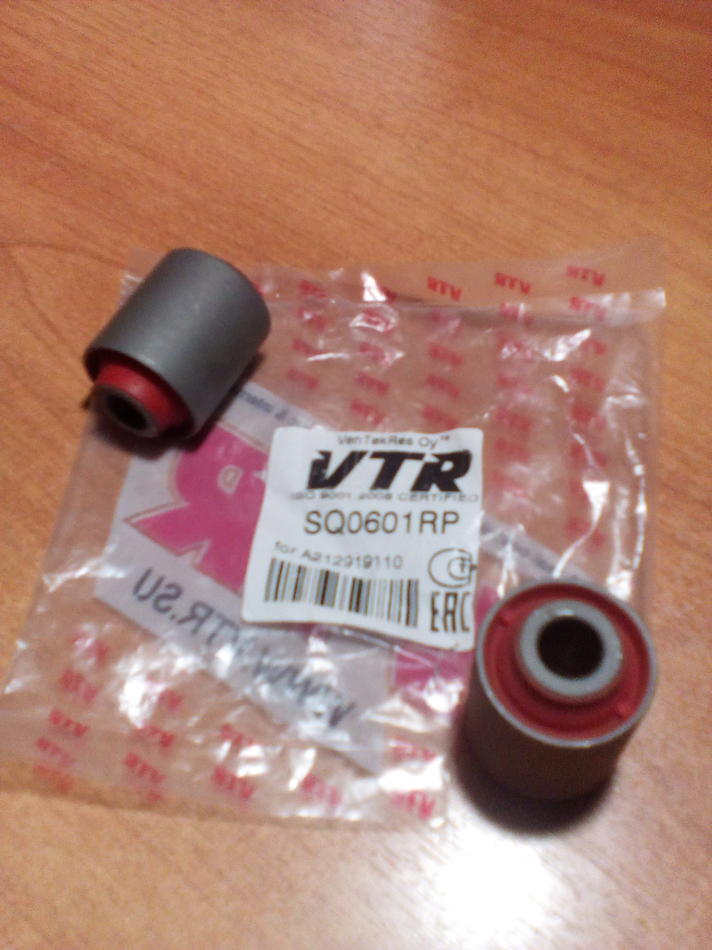

Запчасти на фото: SQ0601RP
Запчасти на фото: SQ0501RP

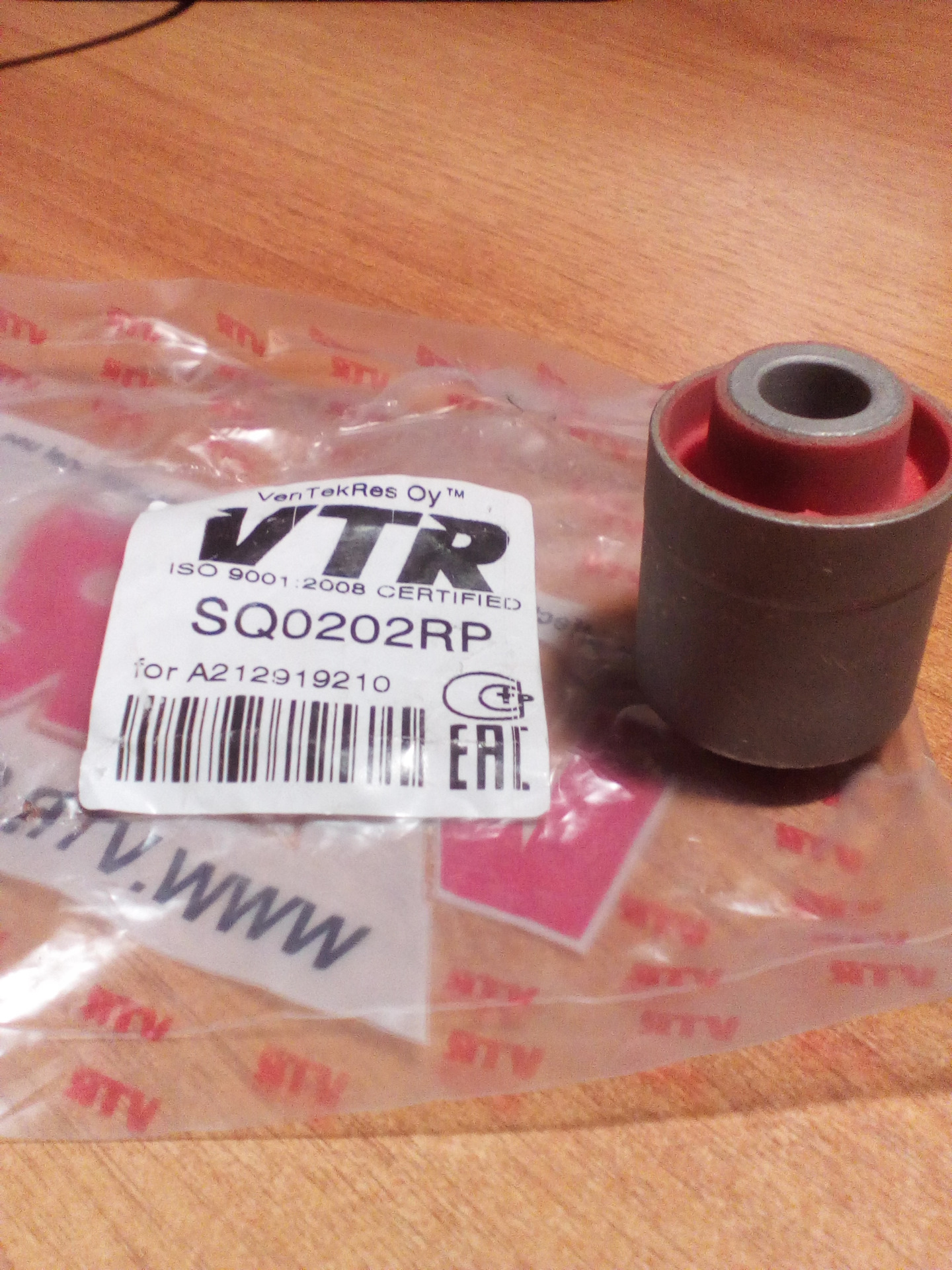

Запчасти на фото: SQ0202RP, A212919210

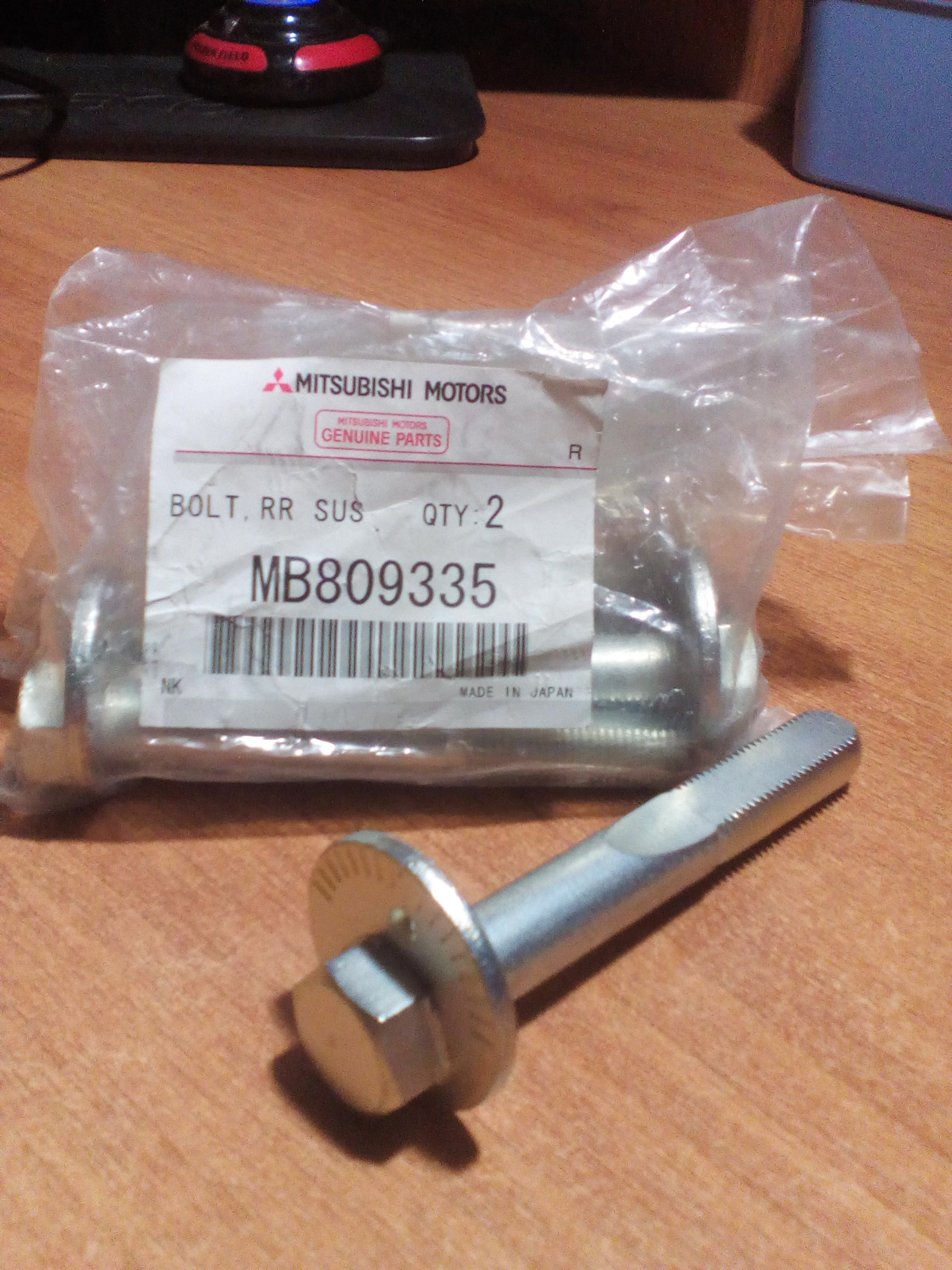

Болты развальные по 2 штуки на сторону оригинал от лансера 9
Запчасти на фото: MB809335

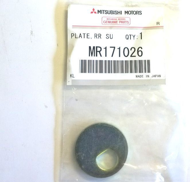

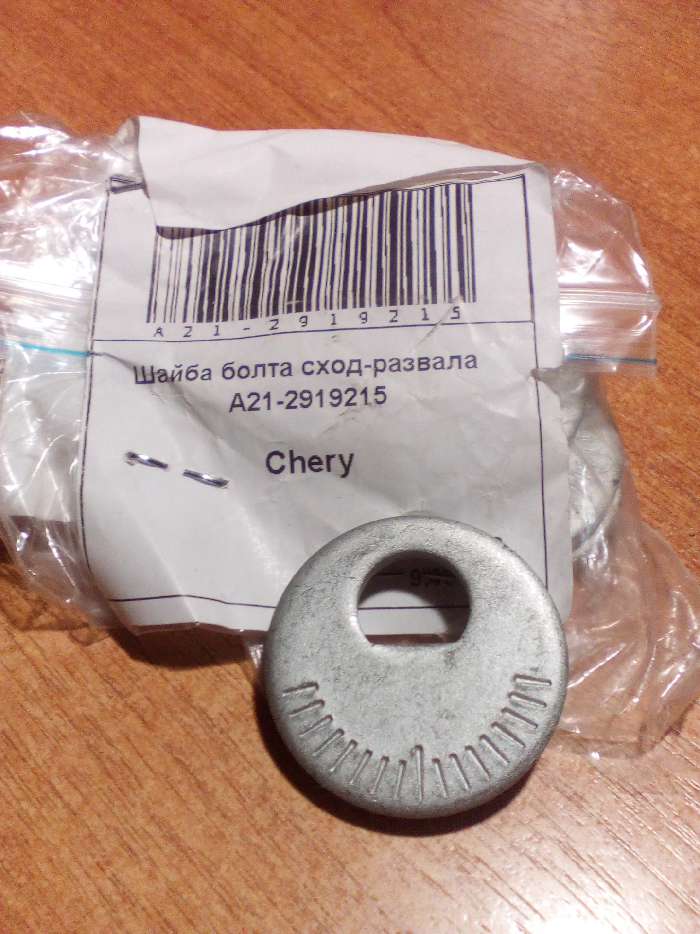

Шайбы развальные взял оригинал от чери фора. Хотел взять тоже от мицубиси но цена космическая 400-500 рублей за шайбу.
Запчасти на фото: A212919215

Спасибо за совет, так и сделаю. Кстати, сегодня начал прессовать остальные сайлентблоки и опять возник вопрос😀…у сайлентблока 0202 есть маленький буртик и из-за него он не влезает в тот рычаг, который у вас на схеме. Может есть смысл поменять местами 0202 и 0601?
Я могу сказать что местами я их не менял это точно. Попробуйте померить штангенциркули отверстие с двух сторон. Вроде как с одной стороны оно чуть шире. Совсем немного.
Начитался. Решил тоже заменить задним сайлентблоки. Ни чего не предвещало беды… Сайлентблоки SQ0501RP залезли в рычаг с небольшим усилием от руки. Замерир а они на 2сотки меньше. У вас такого не бывало? Вот стоит вопрос распаковывать ли остальные?
У меня все плотно зашли.
Дорого выходит(
А что поделаешь! Мы не так богаты что бы покупать дешёвое и менять его 2 раза в год! Это ты ещё не все вписал.

VTR полёт нормальный, почти два года живут, вроде не сдаются пока… А ещё там какие то усиленные есть теперь… А вот шайбы Чери сыромятина полная, у меня на развале провернулись сразу… они как пластилиновые… так старые не выкидывай пока не закончишь ремонт…
Добрый день. Все что были усиленные сайлентблоки купил. По шайбам спасибо за совет! Я так примерно про них и подумал, когда увидел.
Не, у меня простые стоят… но трудятся хорошо. Если не трудно кинь в личку или сюда лансеровские шайбы, я на днях заказать собираюсь, вот интересно было бы их пощупать тож. В нашей подвеске это слабое звено. А болты кстати у меня до сих пор оригинальные ещё, я их только графиткой мажу каждый раз, и ничего, трудятся:-)
Вечером скину. А то с телефона не удобно.
Да у меня время терпит:-)
вот это номер mr171026
а вот фото
zender083
Цена в автодок 440 рябчиков за штуку.
Да вот думаю пару заказать попробовать. Стойки собираюсь менять наконец то, а ребята как развал делали сказали что провернулись сразу новые шайбы. Выставили примерно, резину не жрёт, всё норм… Но сказали шайбы поменять… Вот и думаю…
