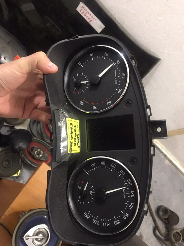

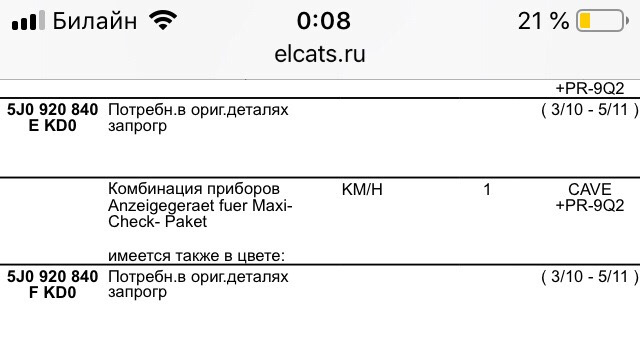

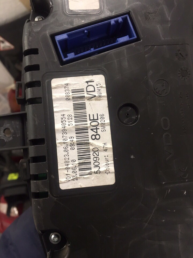

Долгожданный гаджет установил, на красной фабии был максидот и здесь захотелось, уж больно по феншую она более красивая, информационная, дополнительные стрелки температуры двигателя и остаток в баке и главное информация на русском. Моя машина 2011 год февраль месяц, родная приборка была с артикулом 5j0 920 810 E, максидот взял 5j0 920 840 E 23.06.10 знаю что на мою подходят до 05.2011г это первого поколения, Первое поколение 01.03.2010 — 29.05.2011. Вообще есть три поколения, отличия в разных транспондерах (чипах) которые стоят в ключах.
На авто 2011г подойдут приборки всех поколений.

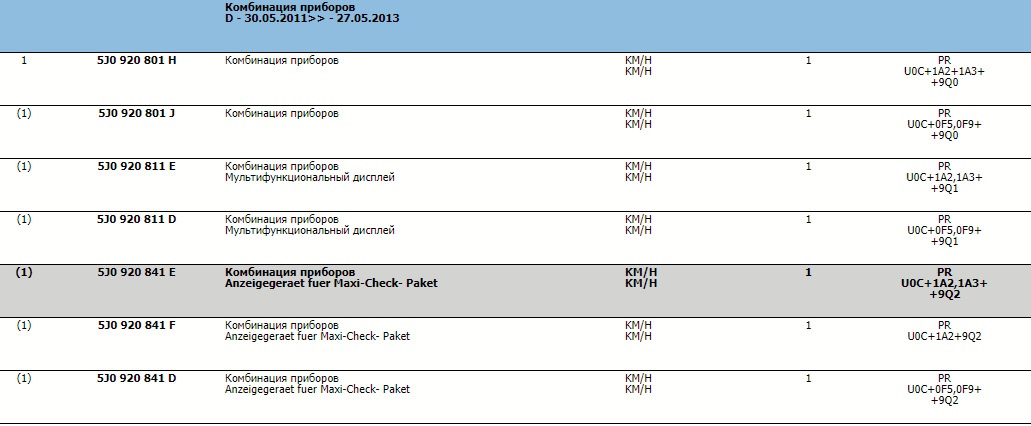

Второе поколение 30.05.2011-27.05.2013 максидот 5J0 920 841 E (с буквами F и D в конце, но надо уточнять) Третье поколение 27.05.2013 >>

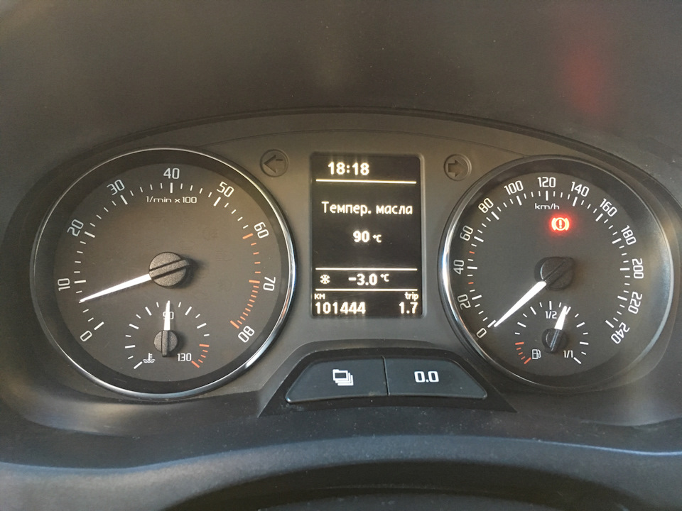

Установили официалы, время установки заняло 2 часа. Сбросилась кодировка ABS, и код магнитола запросила, кодирование ABS 360руб. В общем результатом доволен! Пробег на моей был 79, стало 101, официалы не переносят пробег и я не стал искать спецов.

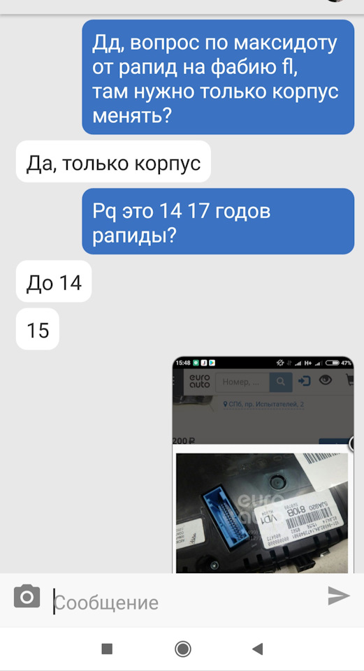

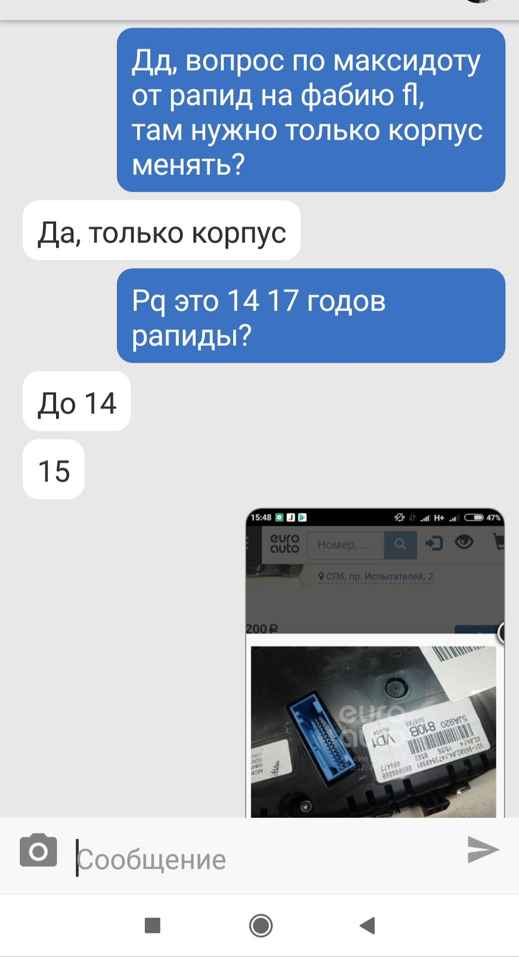

мне тут люди писали, что подходит от первого рапида, только корпус менять, а вы в посте пишете обратное
Ну значит это правда что на 2011 год машина подходят все приборки всех поколений, собирал информацию с разных бж, как поставите исправлю.
Вы у него спросили на 2011год подходит от рапида 2014г? Ну удачи вам пожелаю, надеюсь это так!
www.drive2.ru/l/496657924555277179/
www.drive2.ru/l/8552091/

А если дата 10,2011г к какому поколению относится?
Сделал поправочку до мая 2011, с июня уже второе поколение!
