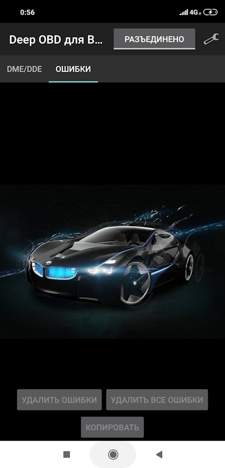

Чтобы читать и стирать ошибки не обязательно покупать адаптер, я использую обычный шнур за 10 уе. Кодировать тоже можно, саму прогу взломанную скачал с 4pda, адаптер позволяет конечно расширить функциональность.
А к чему шнур подключаешь?
К телефону через переходник
Прикольно, типа через USB? У меня тоже есть такой переходник, а какая программа?
Карли, скачал здесь 4pda.ru/forum/index.php?s…876&st=2780#entry80416564

В гуглплэй. В апсторе нет. Все бесплатно. Видит абсолютно все ошибки. Бесплатно, с любым китайским свистком.
