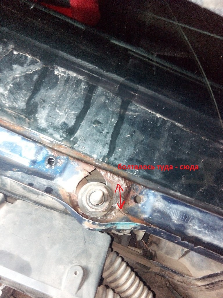

Просто задолбали трясущиеся дворники, моют прыжками, капот за них задевает при открытии, решил посмотреть на сколько там все плохо…
Извиняюсь за ранее за плохие фото, сегодня никак фокус не хотел наводиться )
Снял защитный пластик, дворники, защитный экран перед печкой.
И теперь сразу стало понятно, что к чему:
а так же сломана была сама трапеция:
Т.к вваливать бабки в это не хотелось решил поступить так:
пластиной стянуть отвалившуюся часть на винт, и поставить прокладку из стали (как шайбу)
все держится крепенько.
Дальше с кузовом:
вырезал пластину и прикрепил на винты (отверстия были для пластика, а я прикрутил туда пластину из стали)
сверху положил шайбу, затянул и все отлично.
Дальше сам кузов залью антиржавчиной и думаю герметиком и отлично. Но дворники стали работать бесшумно, трут по всему стеклу и больше не задевают капот, я доволен. А главное цена ремонта 0 руб.
