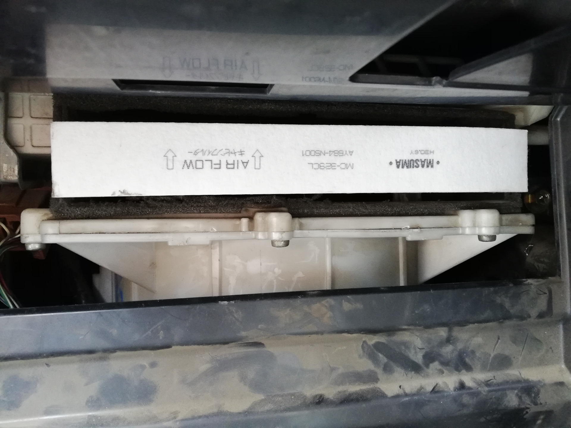

И вот я решил при наличии возможностей в виде времени, начать с самого безобидного из предоставленного мне… Салонный фильтр.
1. Упаковка сделано красиво, ярко, достаточно информации.
2. Внутри товар упакован отлично, в вакуумном пакете.
3. Имеет наклейку с установкой километража от и до…
4. Кочественный на ощупь и вид материалы и хорошее изготовление.
5. Имеются отметки направления потока воздуха, для правильной установки.
И все вроде бы классно и супер, но…
Но есть одно но, которое ставит крест на таких фильтрах…
А именно:
1. На этикетке указана именно моя марка кузова, но фильтр не по размеру…
2. Не имеет жескости по краям, а это значит что может пропускать…
👆И эти два недостатка наносят ущерб всему тому, что было перечисленно выше. Ведь я, покупатель. Я не хочу покупать, резать, подгонять, и заморачиватся да и вообще пользоватся не качественным продуктом ( в данном случаи речь идет только о фильтре) …
И в этом случаи, ставлю фирме "минус".
Есть еще продукция, посмотрим сколько минусов или плюсов она наберет.
Всем хороших дорог.

Добрый день! Действительно, в каталог подбора закралась ошибка — к OEM-номеру детали был привязан неправильный фильтр. Благодаря вам, ошибку мы выявили и исправили, теперь в каталоге фильтр верный: masuma.ru/search?query=AY684-NS001
Огромное спасибо за обратную связь! Мы отправим вам за свой счёт правильный фильтр, чтобы вы могли продолжить тестирование.
Оу, неожиданно. Будем ждать:)
То что нет жестких боковин это не показатель, топовый Bocsh такой же, а фильтрон имеет боковину, а по поводу размера не подошло возможно потому что у тебя правый руль. На п11 левый и правый руль то же фильтра отличаются.
Там на этикетке написано RP12, это точная модель моего кузова. Они шли с 01 по 03 года.
а так как есть не пробовал пихать? может так надо для плотной установки
Вот я запихнул, он не дает закрыть крышку и внутри идет полумесяцем… Я все перепробывал, размер явно большой.

Ставил их дворники. Через неделю засвистели, через две заполосили, через три выбросил.
По размеру то, что не плотно края прилегают могу сказать одно: под фильтром есть площадка с круглым отверстием, через которую и идёт забор воздуха, а поток воздуха соответственно прижимает фильтр к этой пластинке. Если чуть меньше, то не так уж и критично)
А чего фильтр не правильно засунул стрелками наверх?))) Стрелки означают направление потока, а не верх фильтра. Вот если UP, то стрелка вверх, а AIR FLOW, то вниз.)))
Я знаю. Но вот направление потока я не помню, поэтому тут же посмотрел в теме у когото из владельцев р12, там было так… Завтра переверну если не правильно.
Обязательно перевернуть. У нас поток идёт сверху вниз (стрелки вниз).
