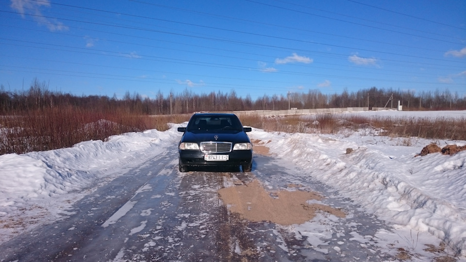

Спешу с вами поделиться приятными новостями, в жизни моего Маленького Кабана. После покупки машины, начал изучать зверя на предмет различного рода тюнинга и доработок, первое что мне хотелось изменить в машине это поменять задние фонари на заводские тонированные, с этой задачей я справился, следующее что мне хотелось поменять в машине — это поставить решетку в исполнении Avangarde, но эту доработку я откладывал на потом, так сказать до лучших времен(. Как то бороздя просторы интернета, набрел на интересную статью, о том, что имея на руках решетку Avangarde от w210 до рестайла, при небольших доработках мы можем сделать из нашей обычной решетки очень даже крутую вещь)), я если честно люблю такого рода доработки и еще люблю делать из *гомна) конфетку. Узнав такую ценную информацию, я все больше и больше натыкался на статьи Борт Журналы, об этой доработке, но не где нет точной информации о том сколько нужно подрезать что бы внутрянку от w210 внедрить, в нашу решетку w202, могу теперь сказать из личного опыта, в этой доработке нет ничего сложного, нужно всего лишь положить нашу внутрянку на внутрянку от w210, отцентровать по нижнему отверстию под болтик, отчертить сколько нам нужно будет отпиливать и приступаем к вандализму, во благо крутого внешнего вида нашего W202) Честно скажу, пилил и боялся испортить, но все прошло нормаль, отпилив лишнее с трудом конечно, но все же засунул внутрянку в нашу рамку и офигел как же круто у меня получилось выполнить эту доработку.

Как хром на решетке не заржавел?
Да нет, чувствует себя отлично))
Хорошо
А чего ты так подумал, что он должен облезть?)
Да просто китай облазит
У меня не Китай))

насколько мне известно, наши w202 не бывают в "Авангарде". А вот откуда такая решётка в природе возникла, даже затрудняюсь ответить))
Скорее всего, это просто как Аксессуар.
Ну это да, раньше не было авангарда, он пошел с 203 кузова, но решетка вроде и родная была с 5 полосками?)
Как аксессуар выпускается, скорее всего.
Понял, спасибо большое!)
Просто хотел узнать может это опция была в заводском исполнение?🤔 ((
Обычно комплектация заложена в вин автомобиля. Например, в w210 если версия Авангард, то автоматически все прибамбасы в машине идут Авангарде (накладки, деревья, решётка и т.д.), а такой опции, как "решётка Авангард" не бывает.
