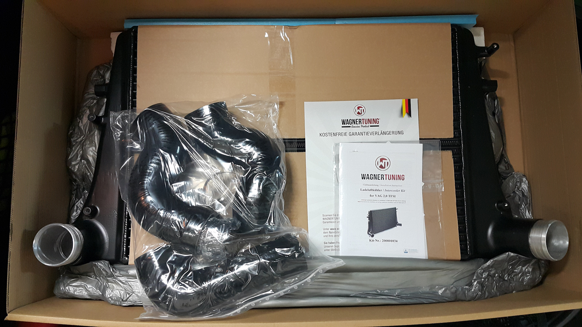

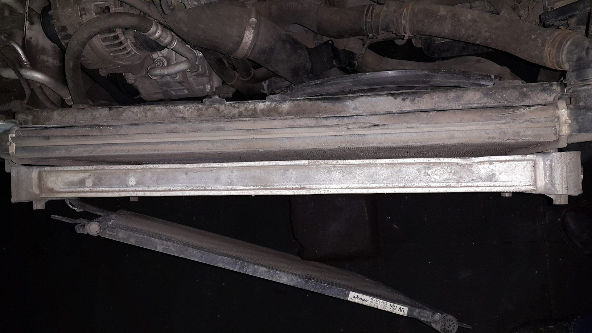

Я уже почти смирился с этим положением вещей, но появился проблеск надежды. Поэтому было решено произвести ещё ряд доработок и первым делом получилось раздобыть новый интеркулер, поскольку прежний от Audi S3 8P эффективен условно говоря до избытка 1.3-1.4 бара. Сперва присматривался к предложению APR от Assasin, но хороший знакомый из StreetUnit сделал предложение от котого было невозможно отказаться.

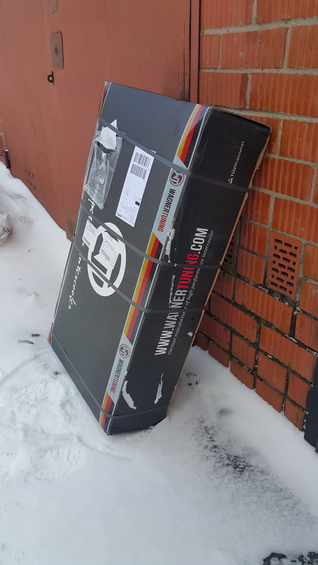

Таким образом вскоре ко мне прибыла посылка
Встречаем Wagner Tuning Competition for Tiguan

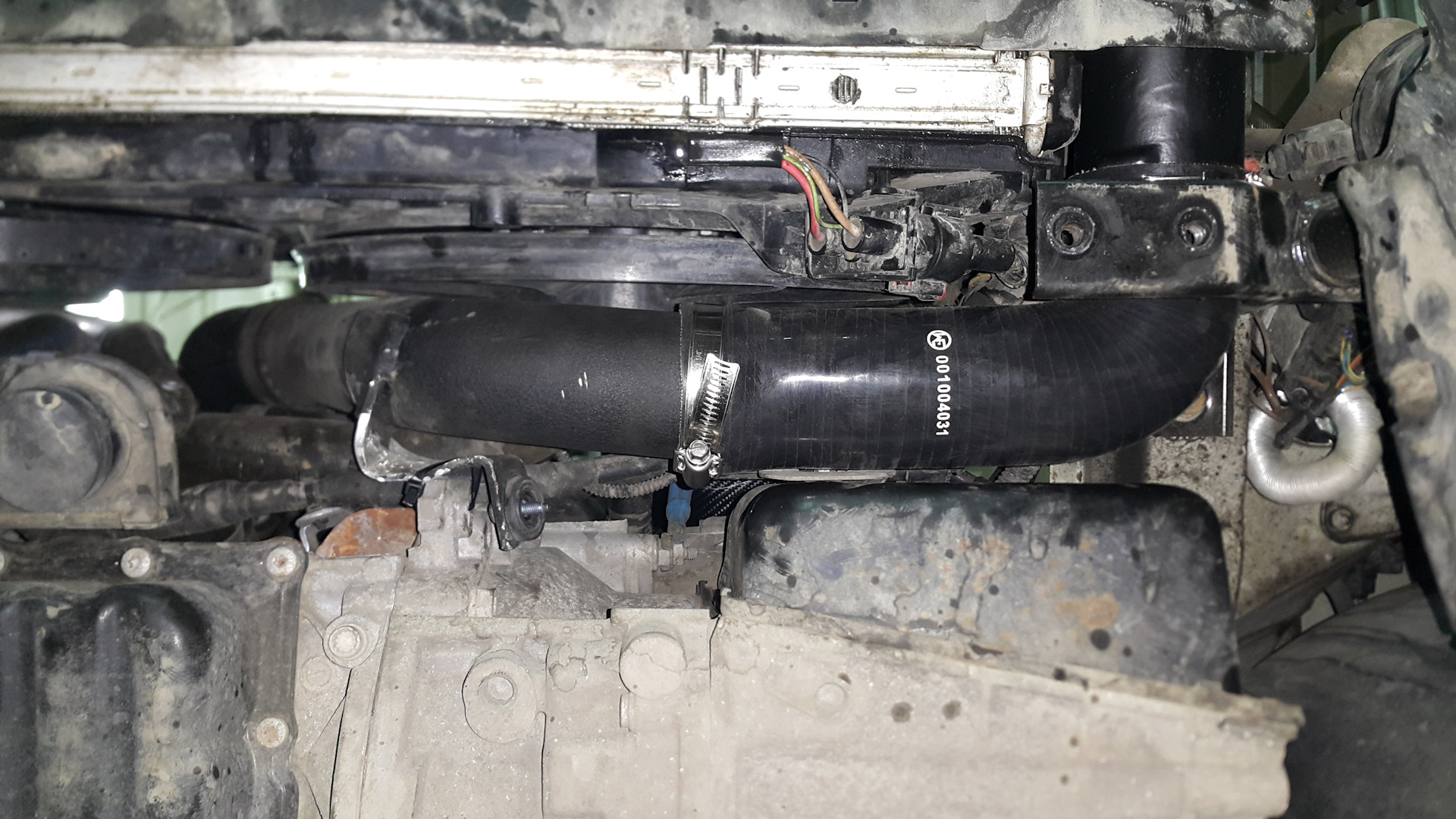

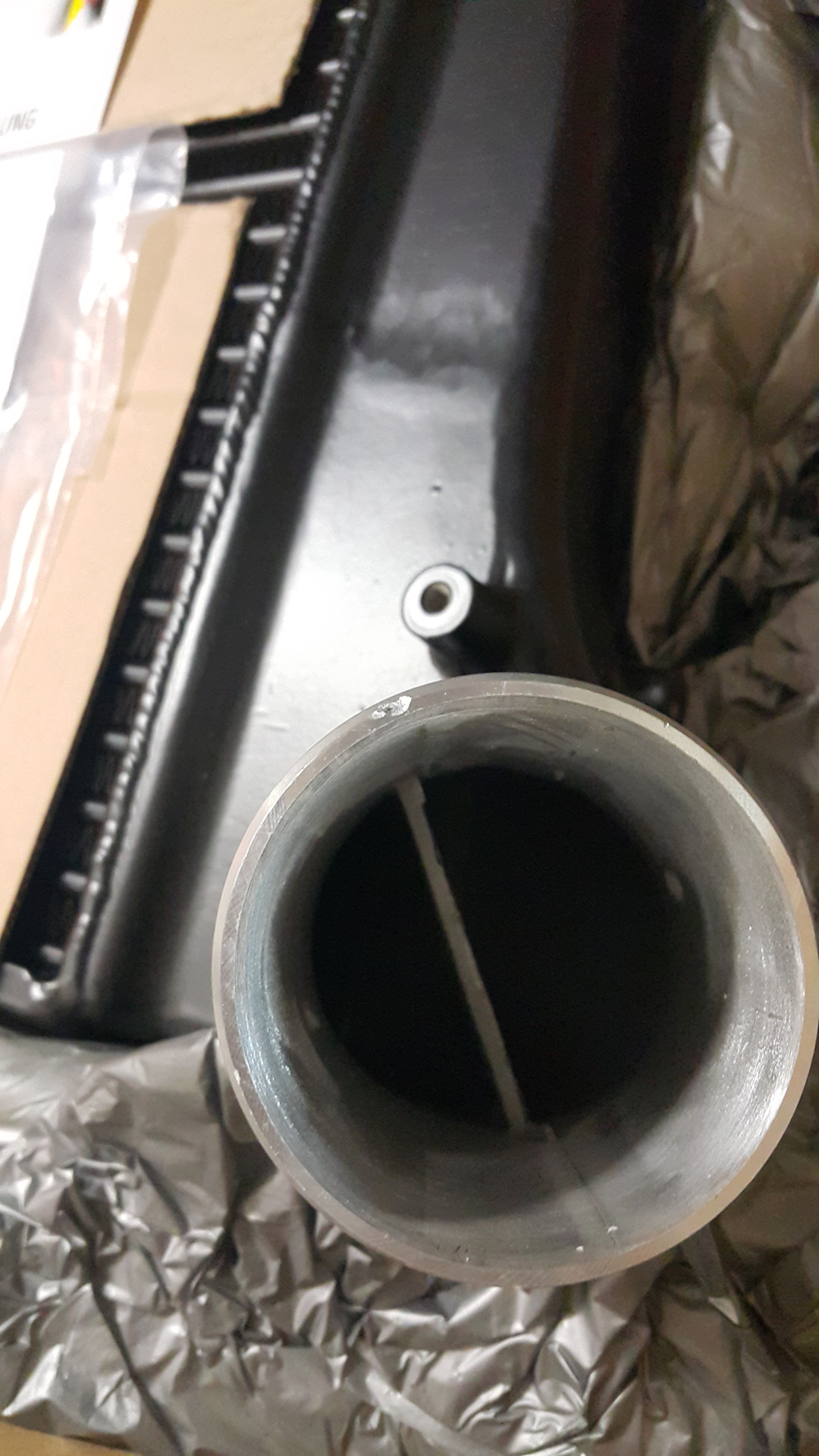

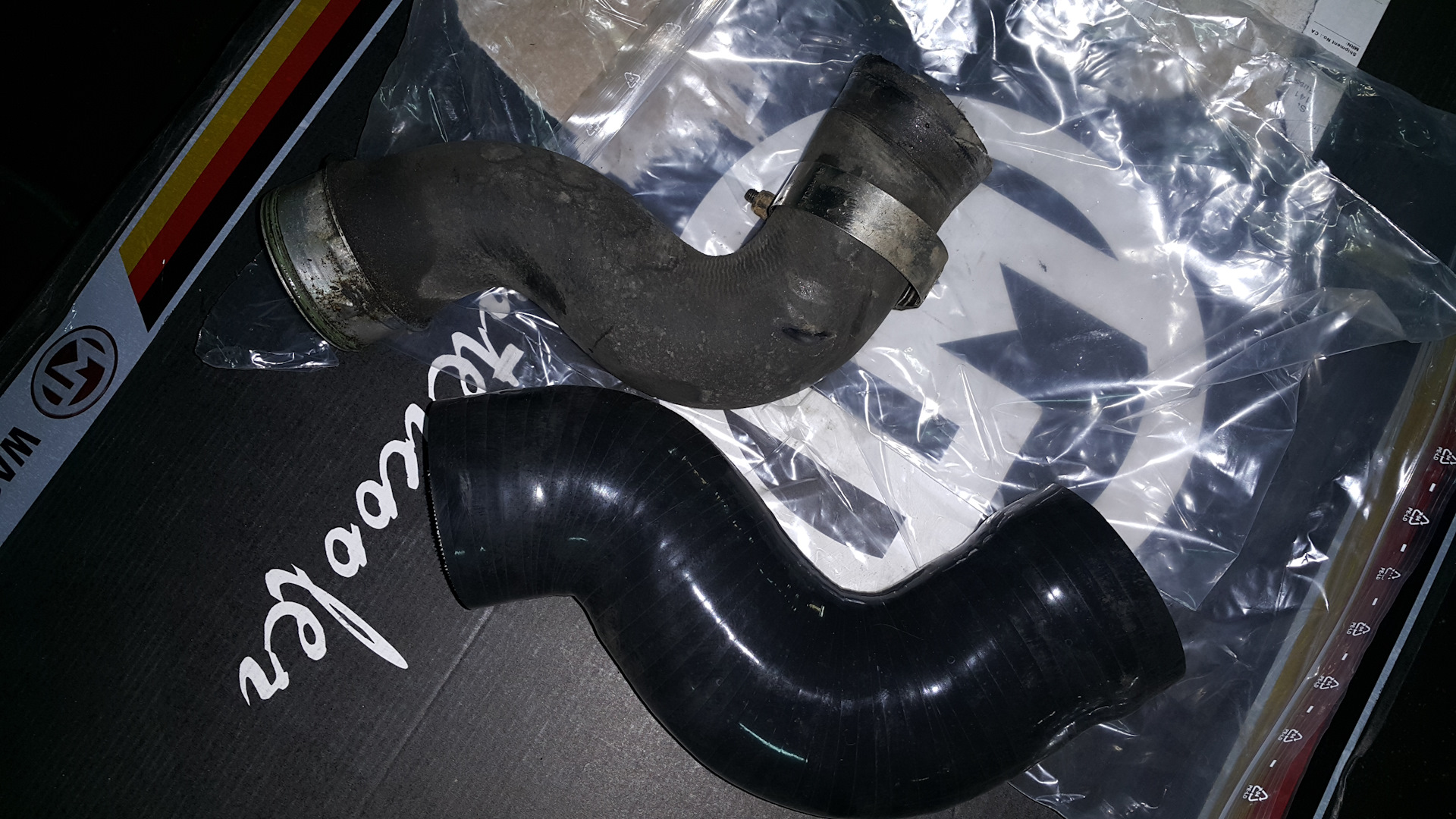

В комплекте идут пайпы и хомуты для инстала. Это важно для меня, поскольку фитинги у нового кулька заметно шире и стококовые пайпы не налезли бы.
Из описания: "Данный интеркулер имеет размер ядра 610 х 440 мм х 65 мм, что на 50% больше по объему и на 10% больше по фронтальной площади интеркулера от Audi S3 / Golf R. Также из "+" данного интеркулера — сниженный вес (9.3кг) и Tube&Fin строение ядра."

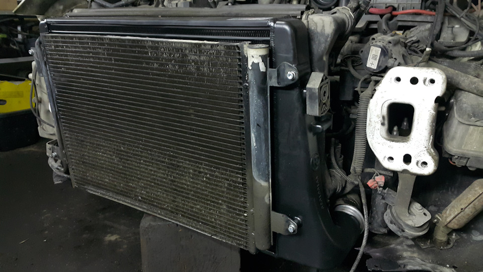

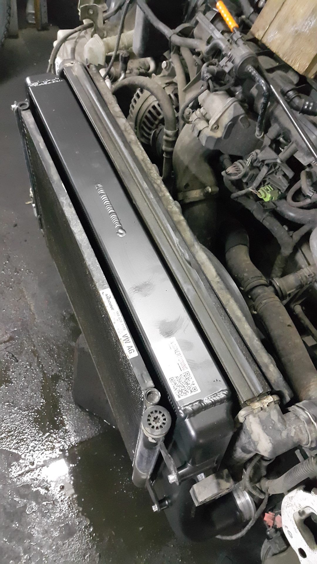

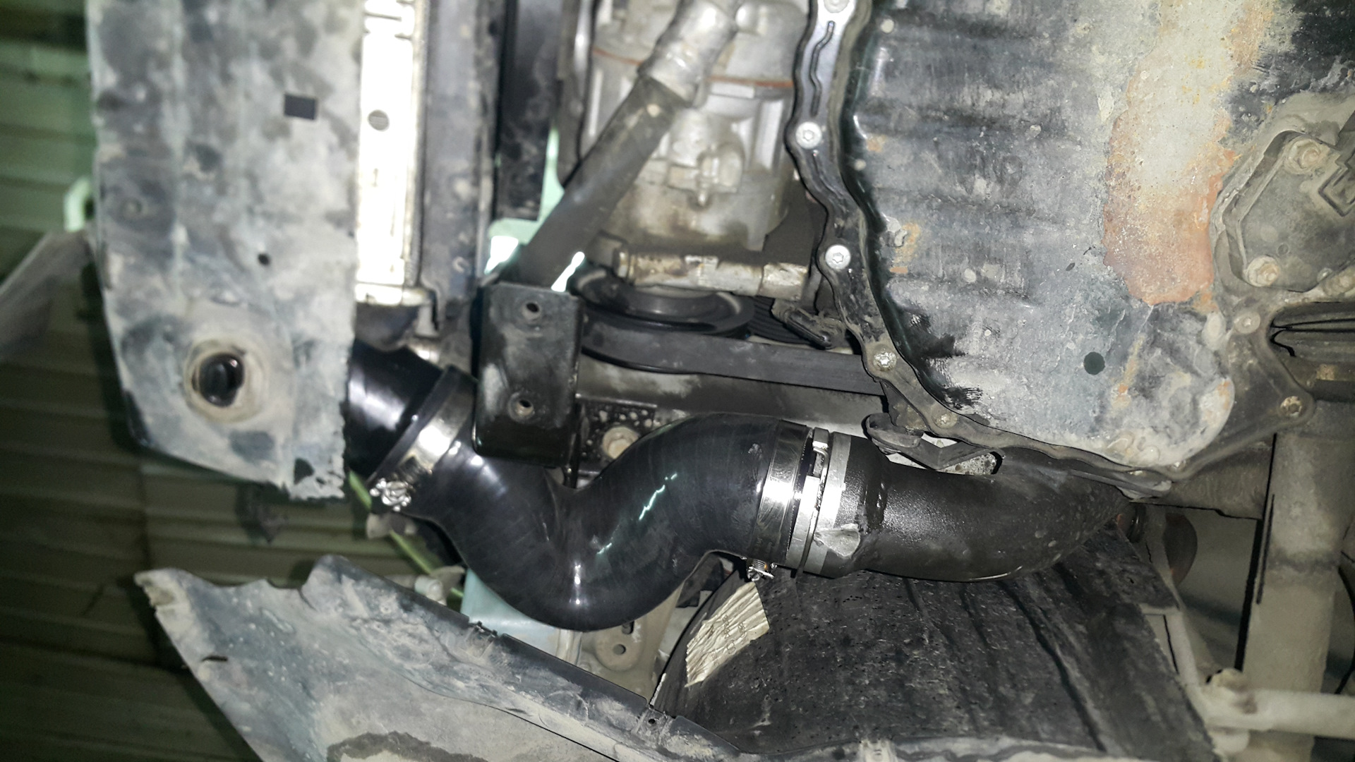

Традиционно я воспользовался услугами FixVAG Garage по установке в лице Yurach :)
В целом прошло гладко, но последствия небольших уборок в прошлые зимы на гонках дали о себе знать: похоже немного телевизор нижней частью "уехал". Пришлось выверить все зазоры, чтобы ничего терлось.
Есть ли приход? Ничего не ожидал. На улице сегодня было +5, на колесах шиповка, а это значит, что 100-200 я точно не стал бы ехать и температура с любым кульком благоприятная. Тем не менее, я очень хорошо ощутил большую отзывчивость педали газа в диапазоне 1500-2000, в котором было после установки к04 очень тухло, заметная турбояма. Также меня очень интересовало будет ли увеличение турболага в связи с бОльшим объёмом кулька. Тут всё без изменений.
Так что апгрейд очень хорошо зашёл! Рекомендую!

Вроде как по всем канонам Тюнинга до давления 1.2-1.4 надо ставить tube and fin, выше 1.4 уже bar and plate . Те на ст1/2 Вагнер будет идеальным, а вот на к04 я бы посмотрел в сторону bar and plate кулеров
Возможно надо еще учитывать габариты. Летом посмотрим

Залом пайпа как-то не айс.
Не сильный. Срезать там надо совсем чуть чуть, был риск что потом придется тянуть
Нормально там все, потом подрежь

Это же от голф6 получается? От 7р другие габариты и не болтон?
Конкретно мой экземпляр от S3 8p. Практически идентичен по свойствам варианту golf 6r, но выполнен целиком из алюминия, поэтому надежнее.
Кулек от 7р для MQB платформы, уже не подойдет
