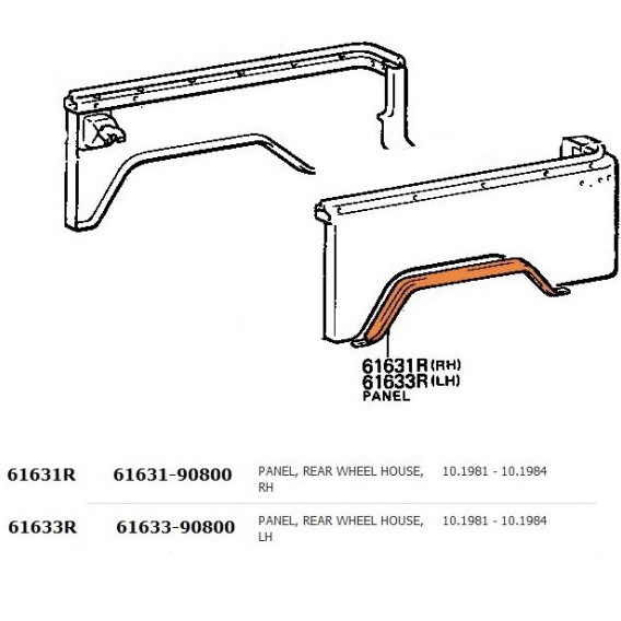

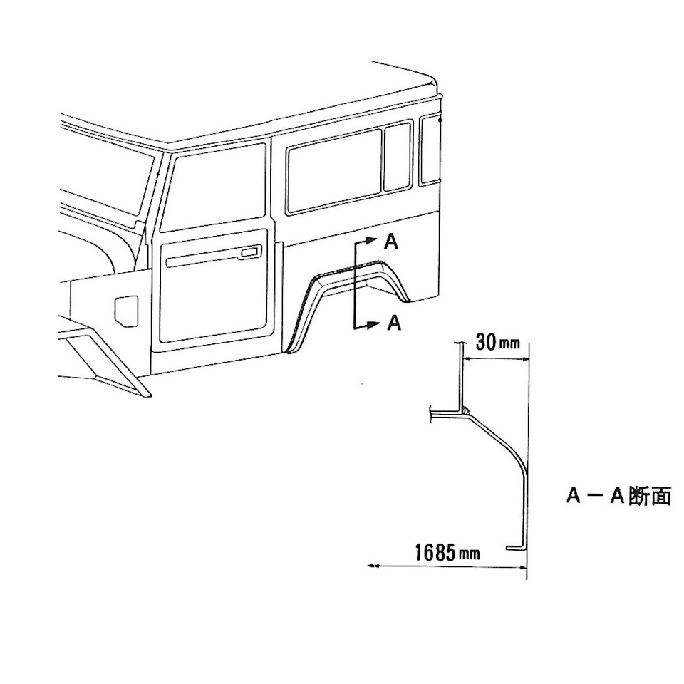

На чертеже показаны расширители, которые монтируются на крыло
Почитав Японские мануалы стало ясно, что крепление очужествляется точечной сваркой, шов замазывается герметиком, сверху красится. Заявленная цель — защита от коррозии заднего крыла

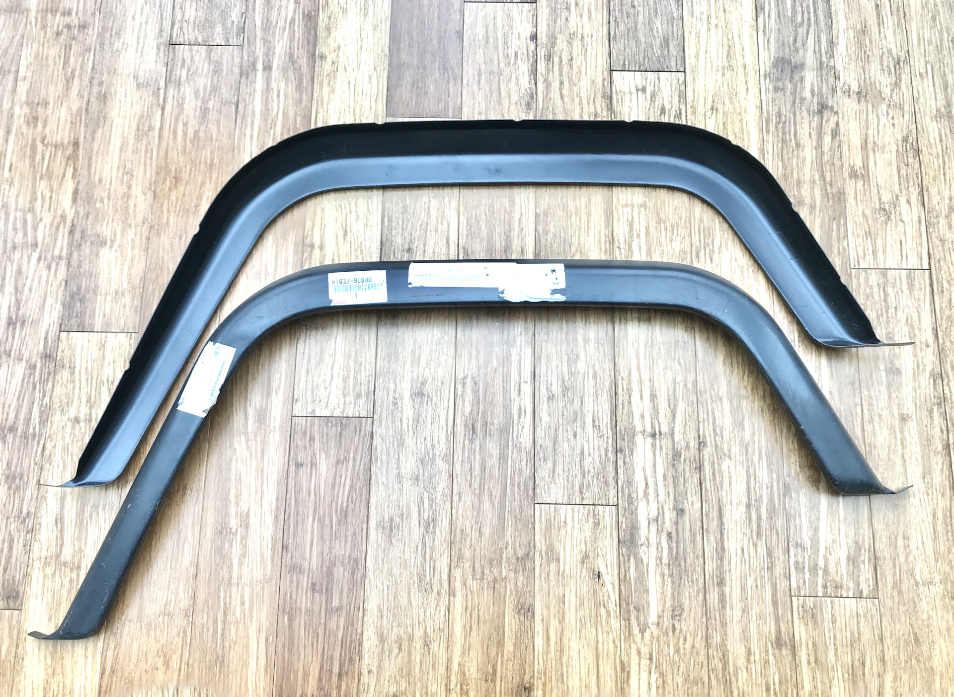

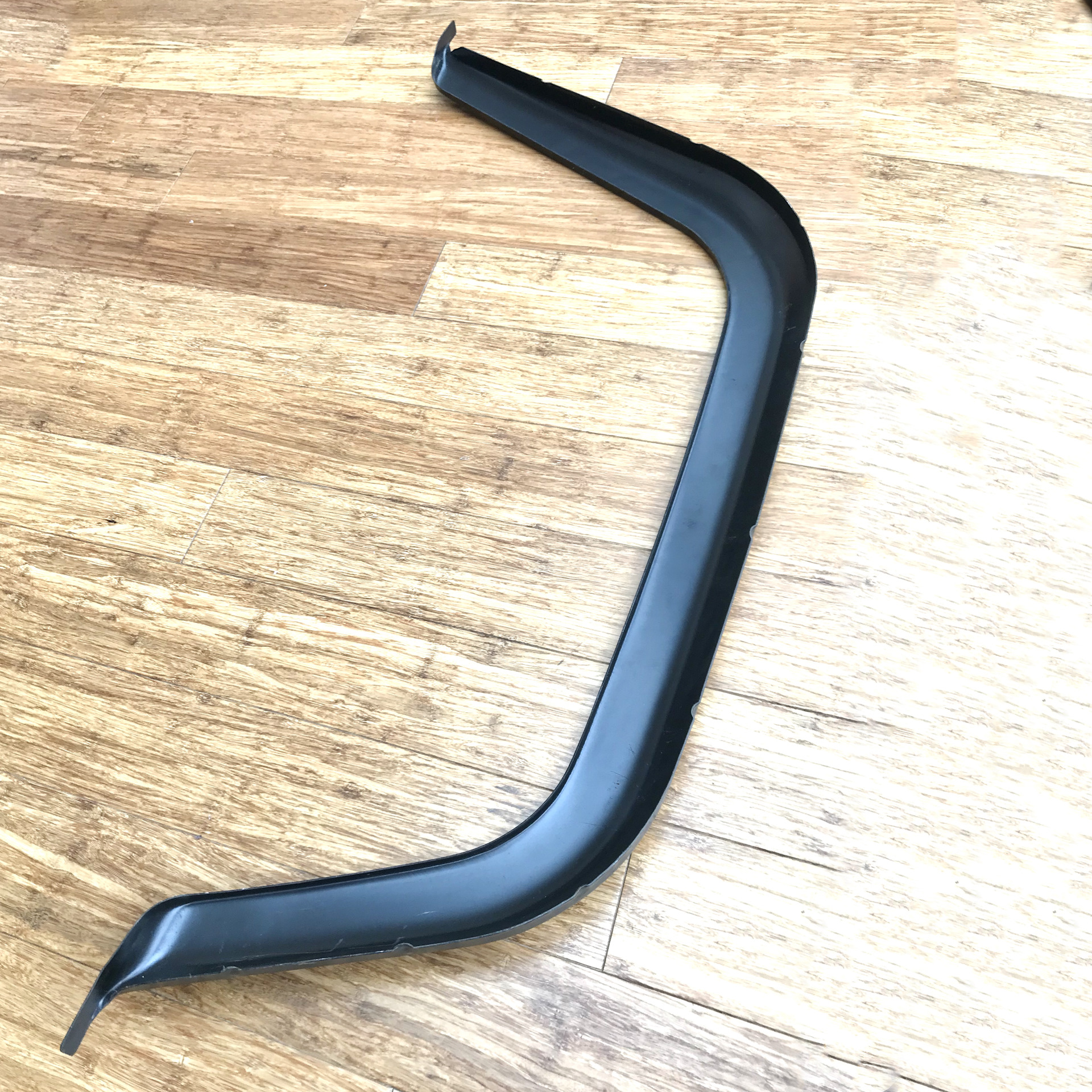

Никогда не встречал указанных запасных частей. Лишь недавно я увидел на аукционе знакомые номера
Не без приключений удалось купить эти расширители (здесь сработала нумизматическая редкость). Просто не мог пройти мимо
Надо ли говорить, что форма их полностью соответсвует видению Тойоты о расширителях
