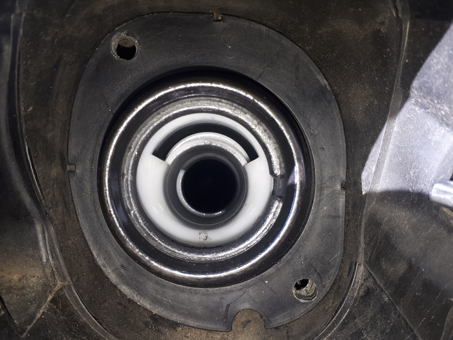

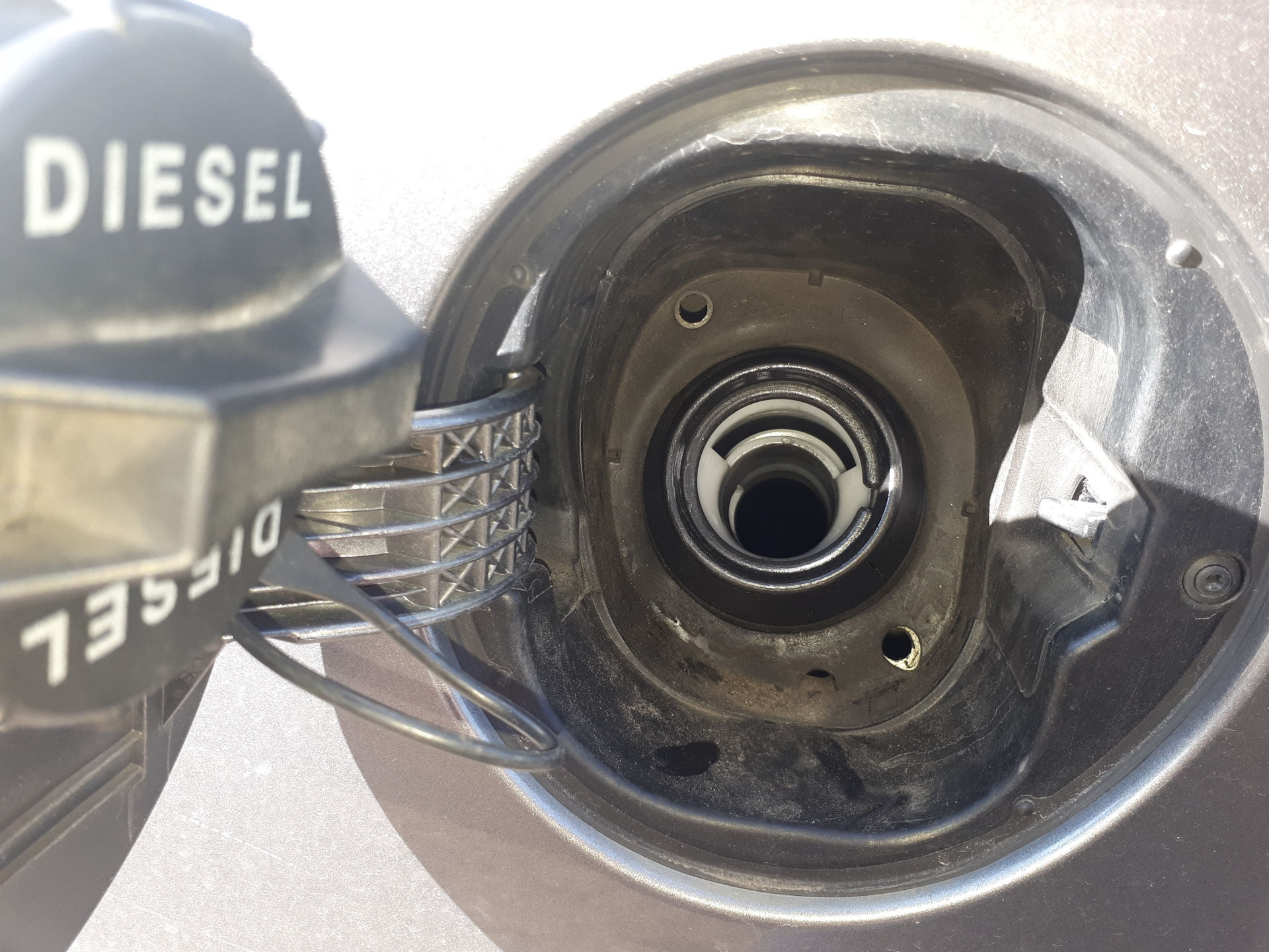

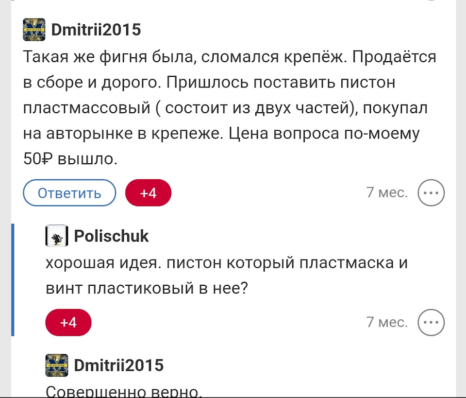

Уже давно (очень) после устранения небольшой вмятины без покраски, у меня были сломаны клипсы/распорки в пластинке, которая фиксирует наливную горловину бака. Отдельно пластинка не продается, а только весь "узел" в сборе.
Потому горловина болталась, пластина тоже болталась ничем не прижата, но сильно меня это не доставало 😁.
Сегодня решил подправить этот вопрос:

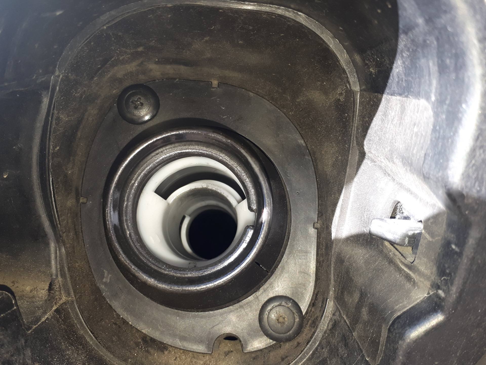

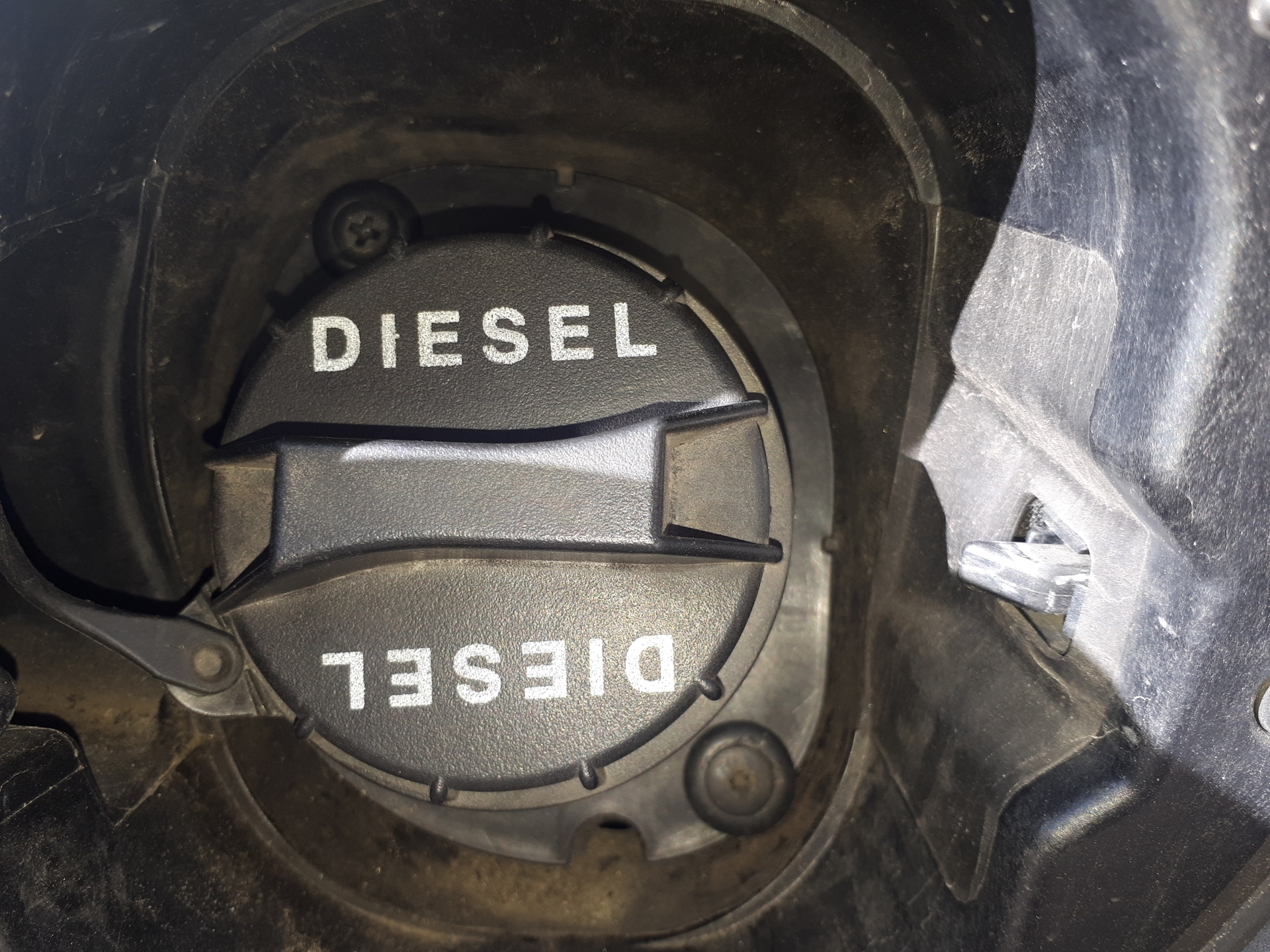

— рассверлил в пластинке отверстия 8 мм
— поставил обычные распорные клипсы, которые используются во всех КИА авто.
Надеюсь поможет 😀

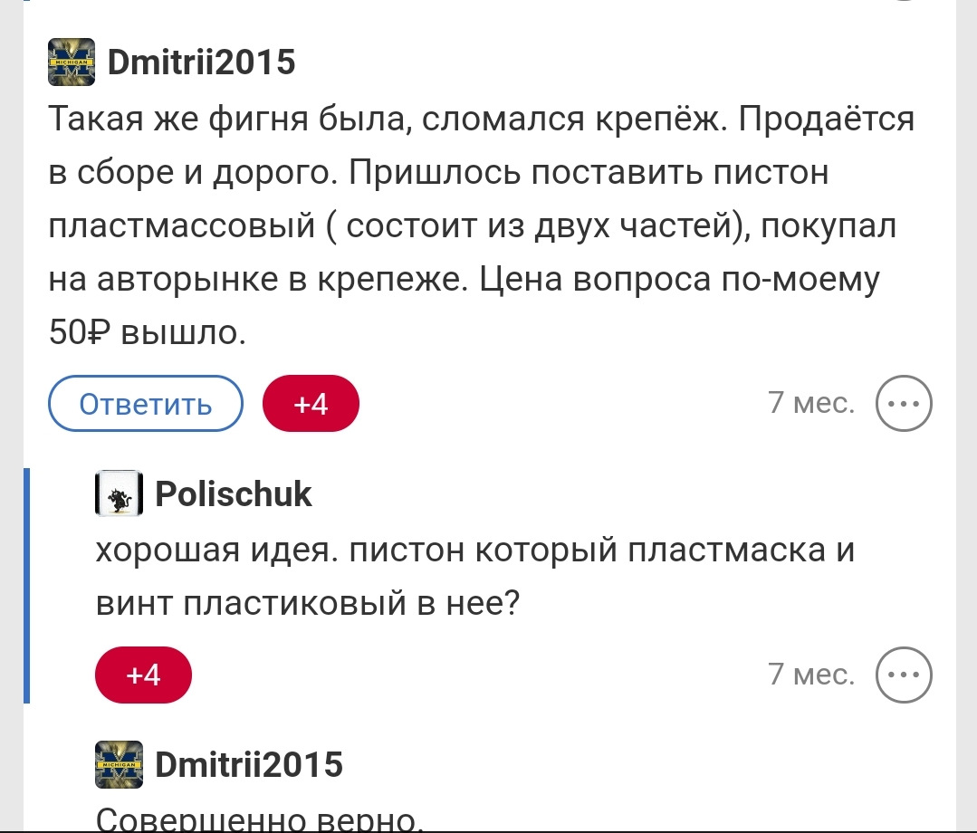

Отдельное спасибо Dmitrii2015 за подсказку :)
